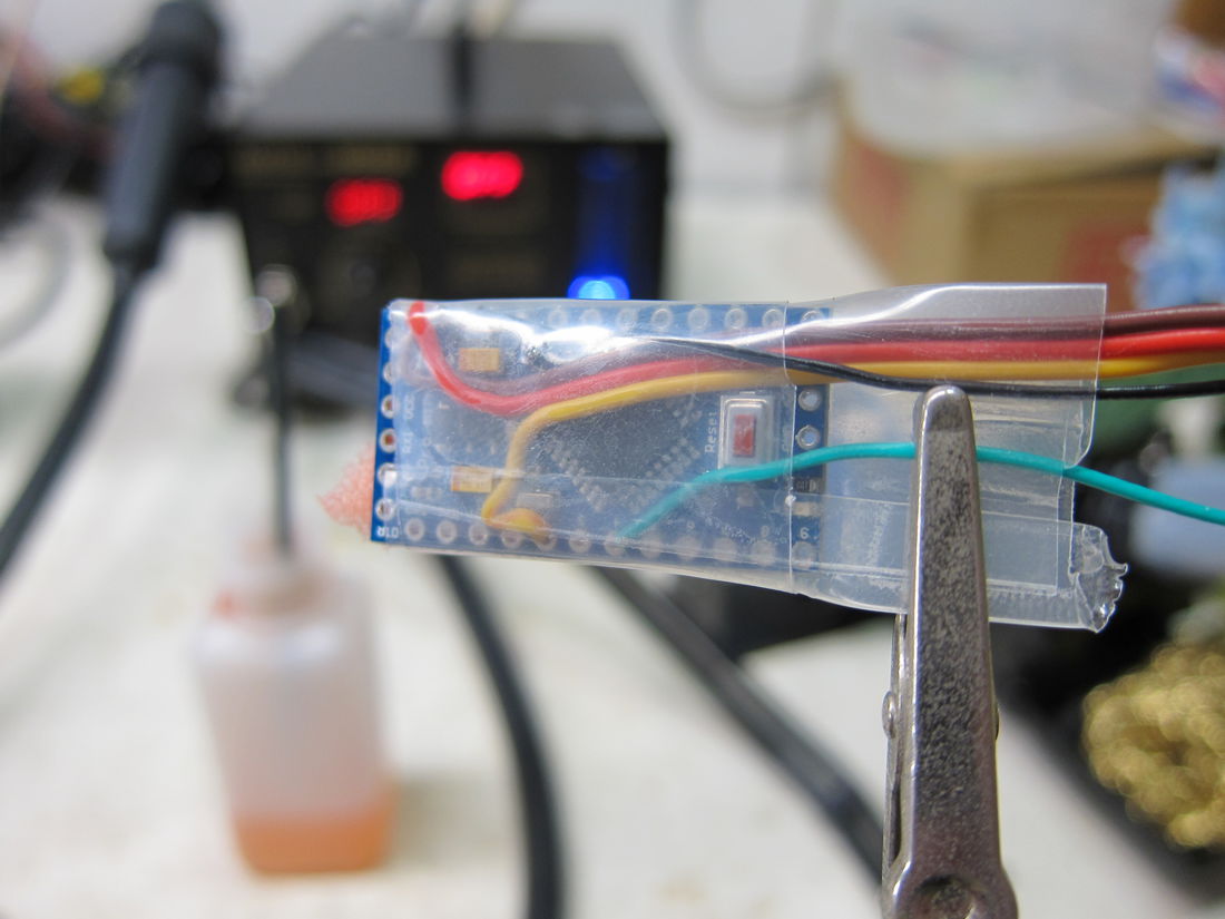

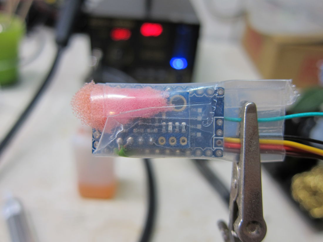

ich hab grad ma bissl gelötet:
Das ist jetzt das https://code.google.com/p/openxvario/ in seiner Grundform. Das heißt dass hier eine fertige Microcontroller-Experimentierplattform (Arduino Pro Mini) mit einem fertigen Sensormodul mit einem recht genauen Barometer (MS5611, http://www.meas-spec.com/downloads/MS5611-01BA03.pdf ) drauf zusammengenudelt wurden, darauf dann die OpenXVario geflasht und ab gehts. Eigentlich eine Sache von 10 Minuten, hätte ich nicht versehentlich ein Lötpad abgerissen -- dann musste ich mit Kupferlackdraht direkt an den Pin des SMD-Chips dran. Bleeeh -.-. Hat aber geklappt.
Das Ding wurde primär für FrSky geschrieben, es gibt aber wohl auch jemanden der ne extra Firmware geschrieben hat für Jeti.
Schön ist -- da es ja OpenSource ist -- dass man rumlesen kann. Viel der Algorithmik zur Messwertaufbereitung durfte ich nämlich gerade dieses Semester in "Einführung in die Informationsfusion" kennen lernen -- soweit ich das sehe haben die Jungs von OpenXVario ganze arbeit geleistet, auch von theoretischer Seite her.
Die Genauigkeit ist auch wunderbar, das Ding mit USB am Rechner habe ich gerade erst meinen Tisch vermessen, dann die große Alumesslatte ... dann mal das 10cm Stahl-Lineal an einer Rändelschraube. Jep, das Vario ist (mit den richtigen Kalman-Parametern) wohl genauer als die mm-Einzeichnung am Stahllineal. Das für ~20Eur. Nicht schlecht, wa?

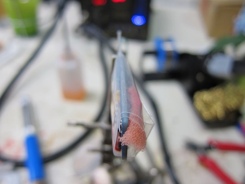

Noch habe ich das Vario provisorisch (hebt ja eh am längsten dann ;P) in Packband eingepackt ... ich hoffe dass Christian mal mit seinem Jetikrams vorbeikommt dass wir schauen können ob ich das auch für Jeti ans rennen krieg. Danach kann mans z.B. mit etwas Schaum überm Baro vorsichtig einschrumpfen.
Jetzt pack ich das Teil erstmal in die RESolution und gehe hoffentlich das WE mal testfliegen. Schaut aber schön aus ... auch wenn die 9X immernoch klingt wie ein C64 oder Amiga ... oder Telefunken? :P
