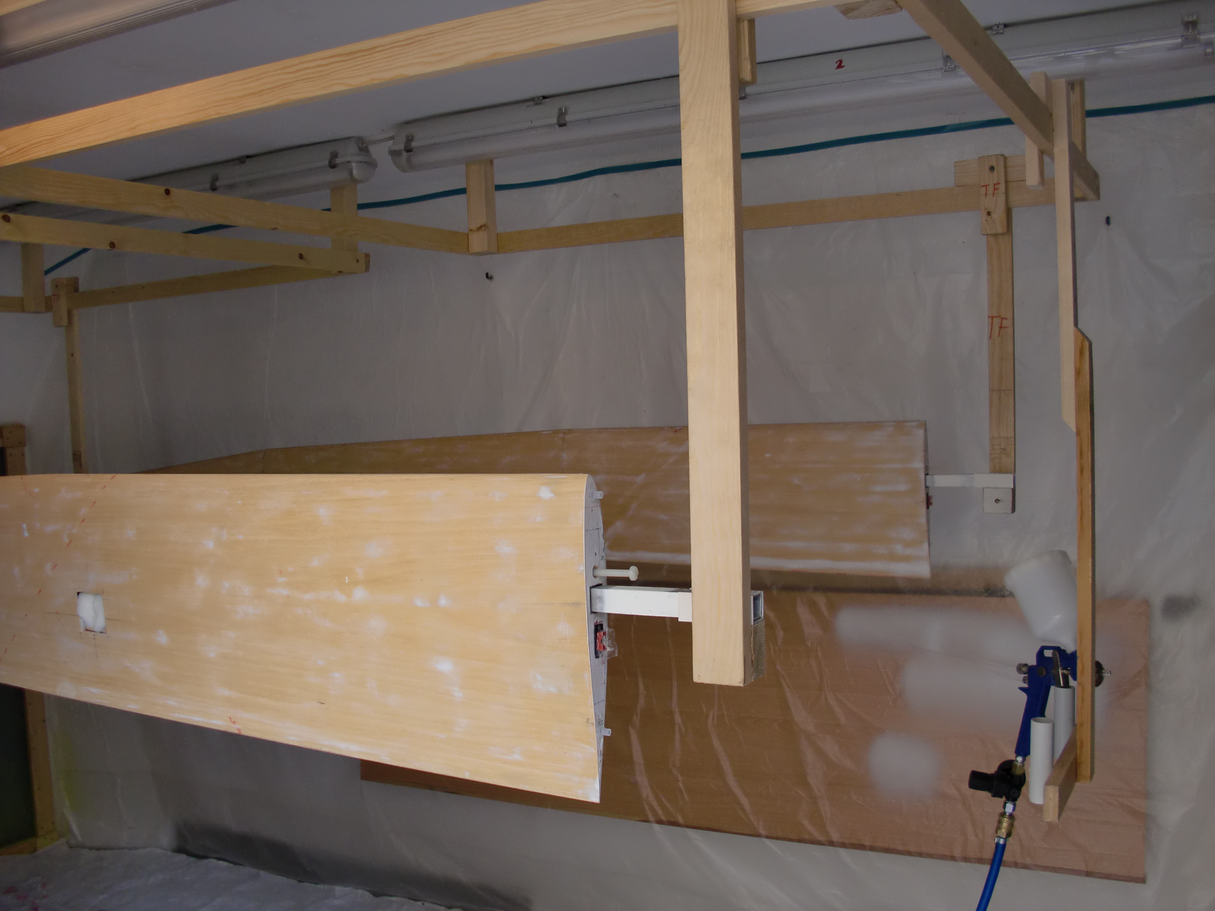

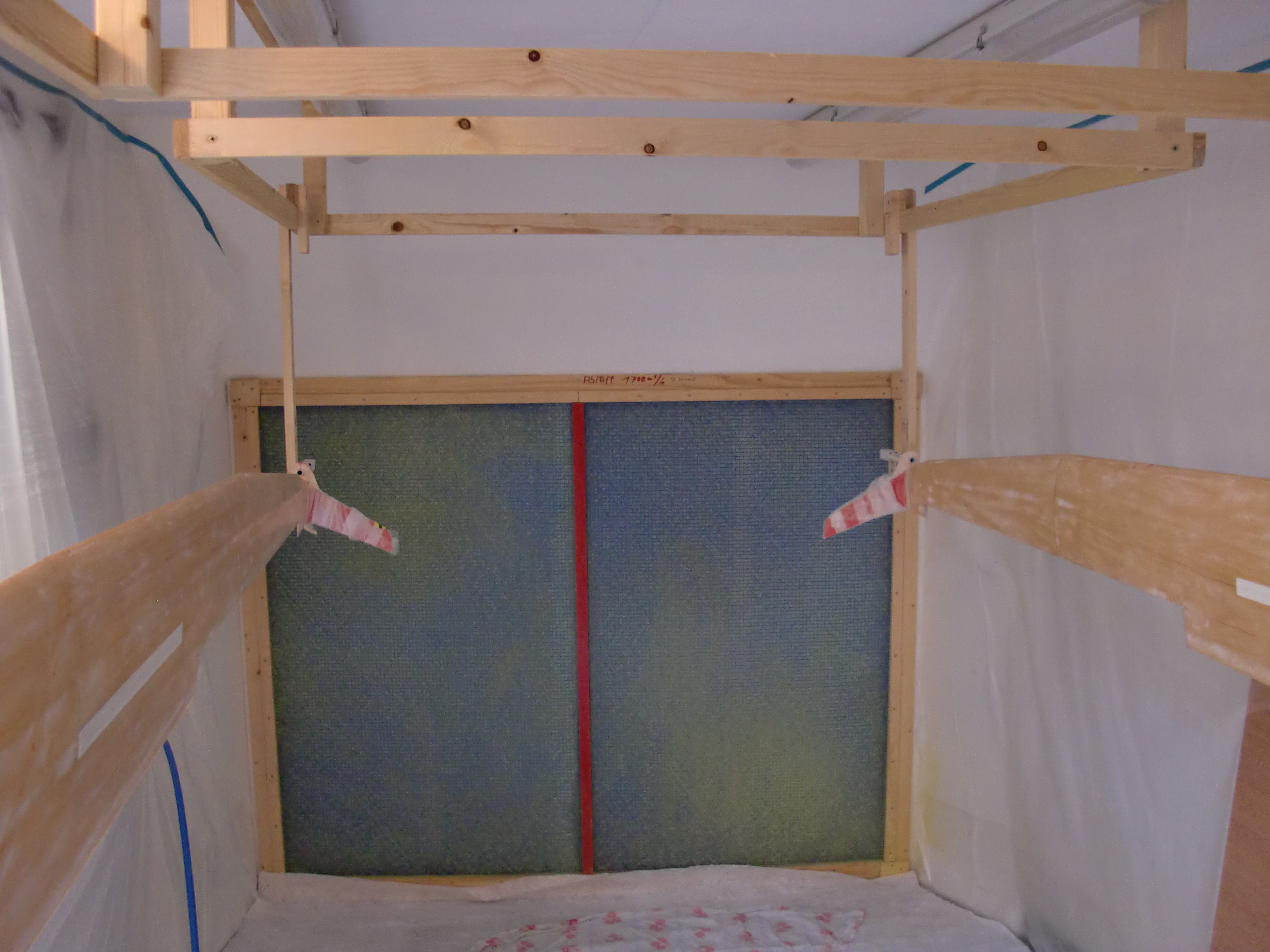

, da ich meine Segler komplett selber baue und das Finish generell mit 2-K Lack abgeschlossen wird , habe ich mich entschieden ,
nach den ewigen " Behelfskabinen -Orgien " aus Zelten ,was für die Dauer zu errichten und dazu meinen Geräteschuppen umgebaut als
"Spritzkabine" mit gefilterter Zu-und Abluft u.s.w. !

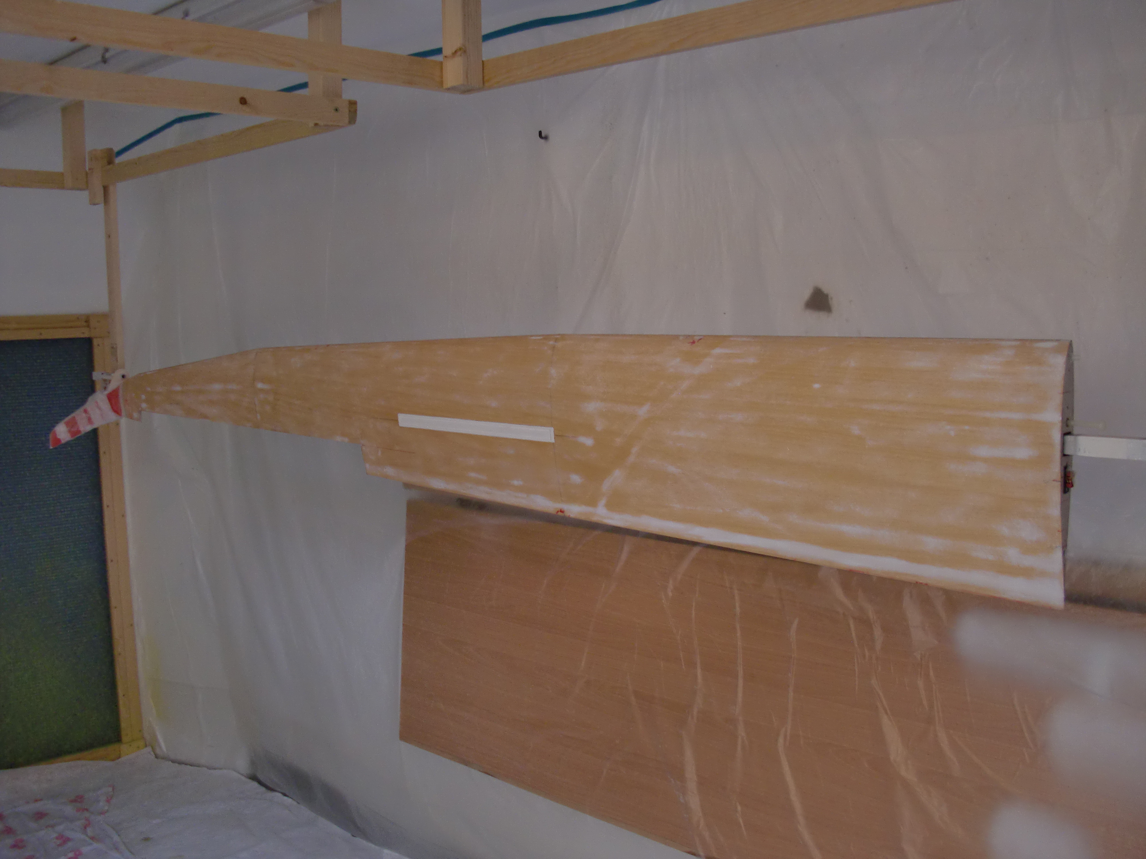

Durch den Holzrahmen an der Decke und beweglichen Aufhängern , kann ich schnell verschiedene Spannweiten von Tragflächen und
Rumpflängen beweglich lagern , was das Spritzen /Lackieren ungemein erleichtert und optimiert ! ;-)

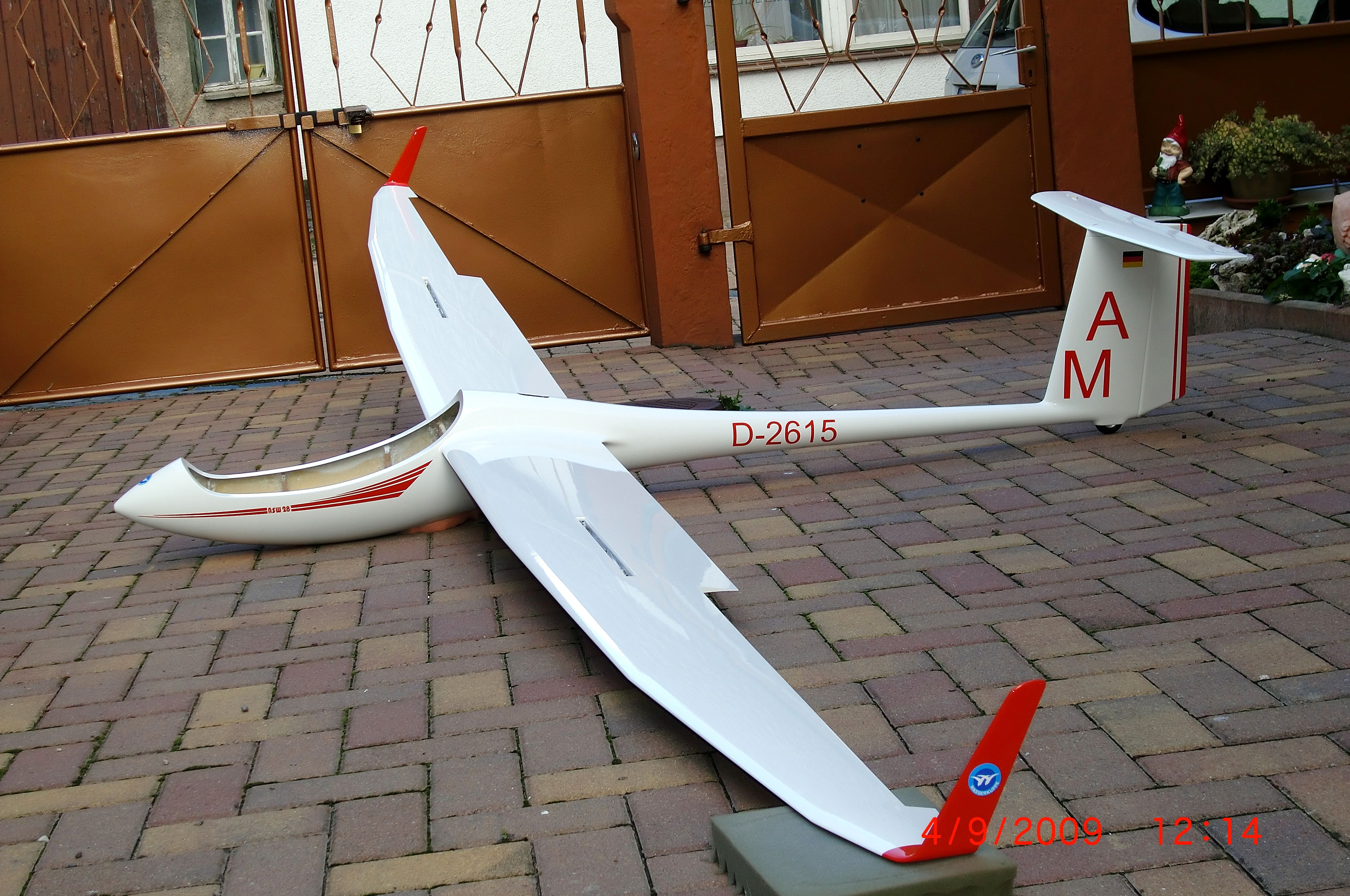

....so sieht es vor dem Finish ..

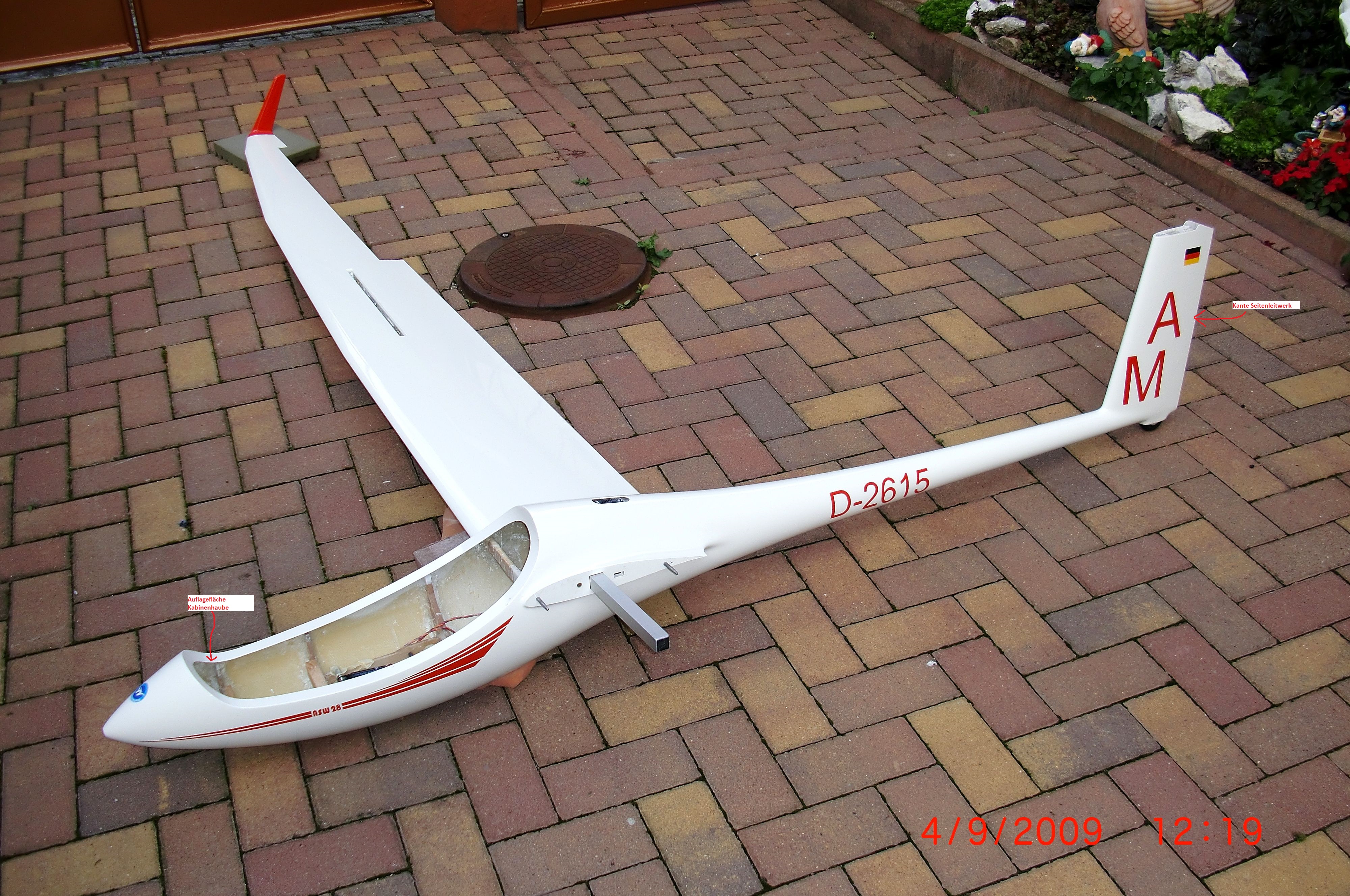

....und so nach dem Lackieren aus ...
