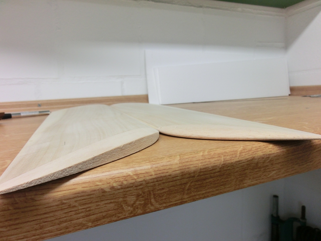

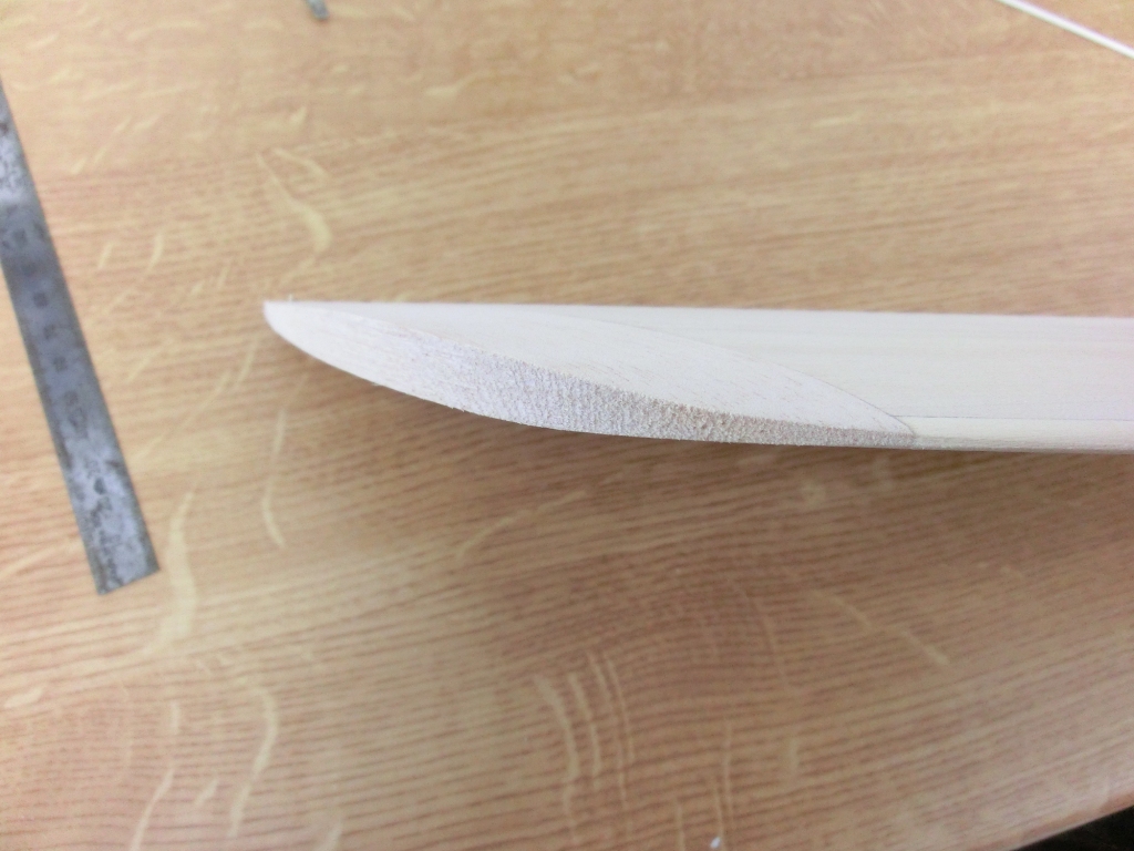

So laut Anleitung geht es mit dem Bearbeiten der Flügelspitzen los. Diese müssen noch verrundet werden. Ich habe diese mit 100er Sandpapier grob in die richtige Form gebracht und dann stufenweise bis 1000er glattgeschliffen. Darauf achten sollte man das beide Flügelspitzen symetrisch zueinander sind.

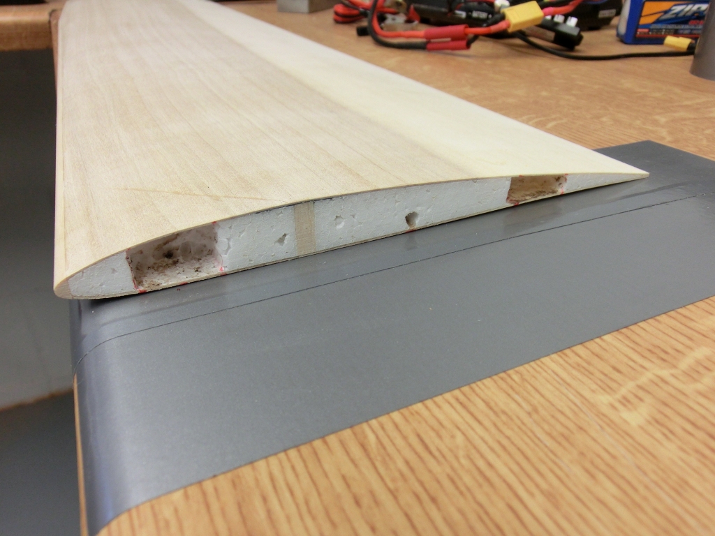

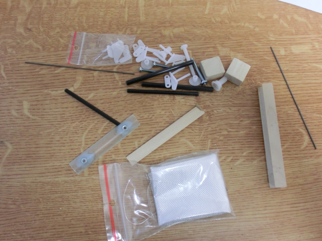

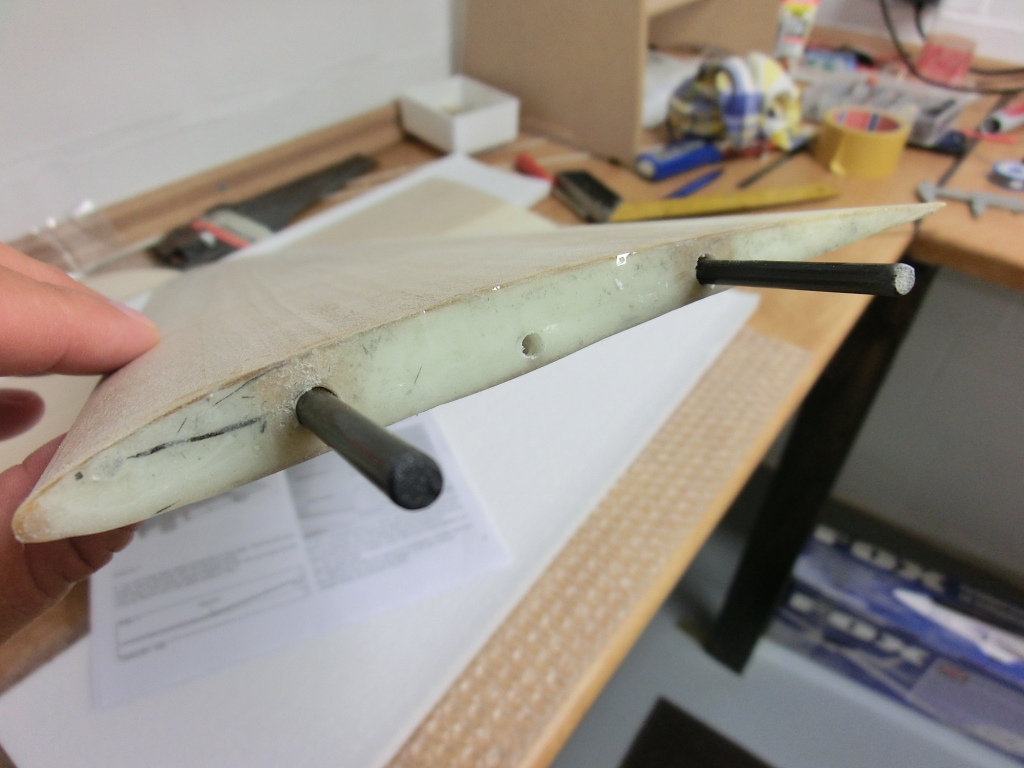

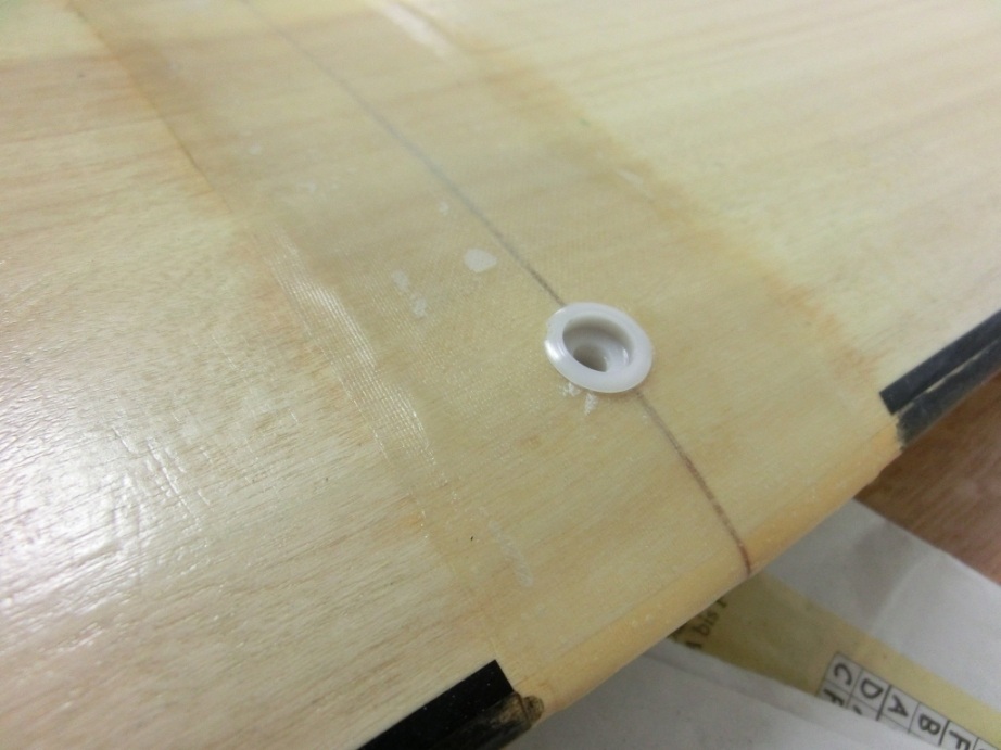

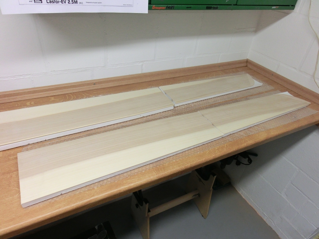

Da die Fläche dreiteilig werden soll laut Anleitung, widmete ich mich dann der Flächensteckung der äußeren Tragflächen. Hierfür wird eine dünne Lage Glasfaser auf die Zwischenflächegeklebt. Anschließend werden die 4 80mm Carbonstäbe eingeharzt (2 pro Seite).

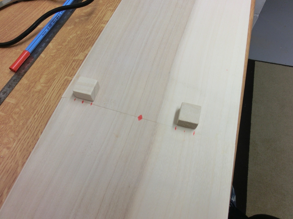

Danach geht es mit dem Mittelstück weiter. Dafür müssen zwei Holzstücke bearbeitet werden die später dann die Führung der Befestigungsschrauben für die Tragfläche darstellen.
Laut Anleitung sollen die Tragflächen eine leichte V-Form erhalten (Überhohung von 70mm an der Flügelspitze zur Tragflächenmitte). Dafür habe ich eine Tragfläche vorsichtig !!! auf der Werkbank fixiert. Die Tragflächen werden dann oben mittels Klebeband fixiert, um auf der unterseite die entsprechenden Stellen für Kabeldurchführung und Positionierung der Holzstücke anzuzeichnen.
Danach habe ich mit einem Lötkolben etwas vom Styropor weggenommen. Dann wurden die Zolzstücke solange bearbeitet bis sie saugend in die vorgesehen Ausparungen passten. Die Holzstücke habe ich dann mittels 5min Epoxykleber eingeklebt. Erst nur eine Seite dann wiederrum Ausrichten der Tragfläche mit anschließenden verkleben der zweiten Seite.
Abschließend wird an der Naht eine Galsfaserverstärkung aufgebracht.

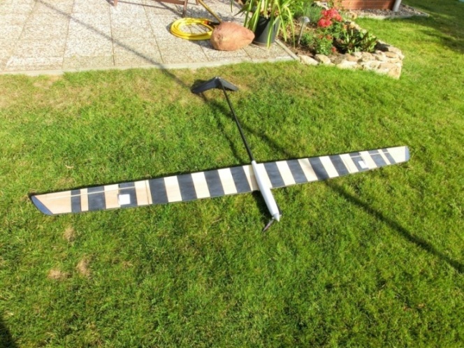

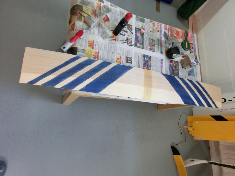

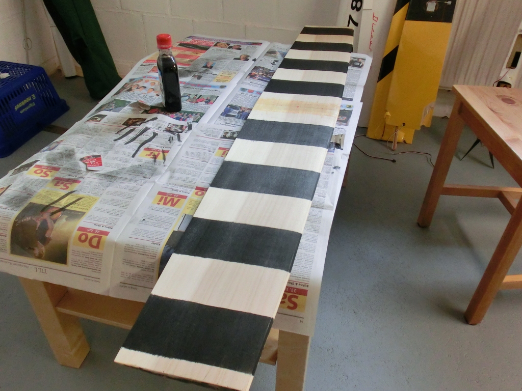

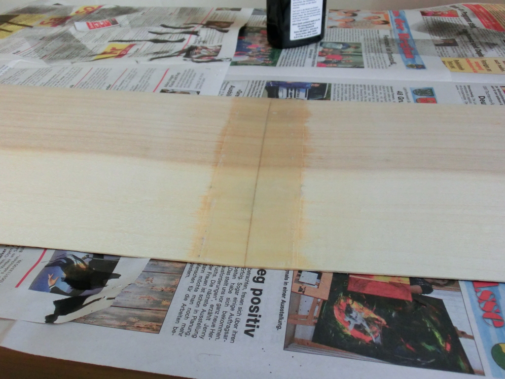

So das Mittelstück der Tragflächen ist fertig laminiert. Da die reine Holzmaserung mir zu langweilig erschien, habe ich noch mit wasserlöslicher Holzbeize die Unterseite bearbeitet.

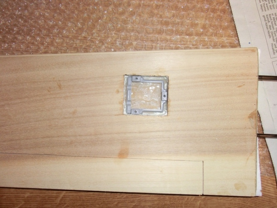

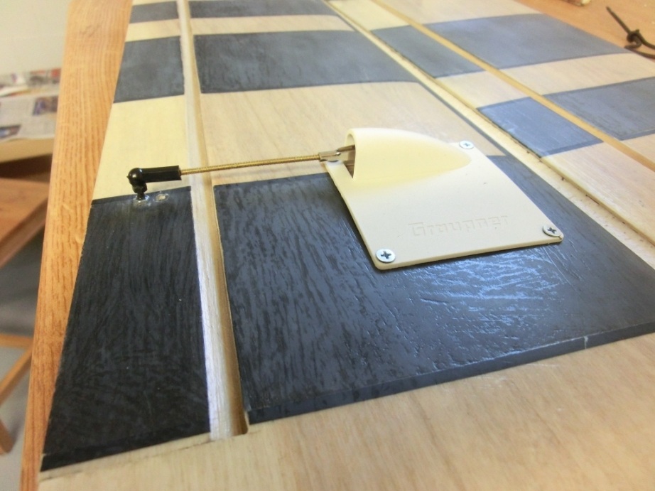

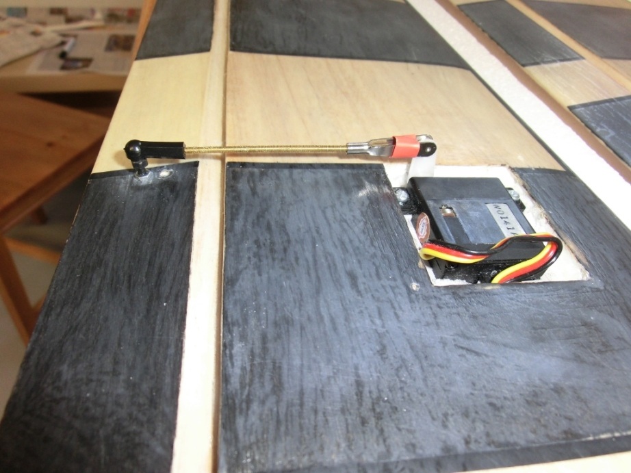

Bei den äußeren Tragflächenenden habe ich mittlerweile die Schächte für die Servos ausgeschnitten. Da das Papelfurnier recht dünn wirkt, habe ich die Schächte anschließend mit Harz und Glasfaser verstärkt.
Danach wurden die Querruder ausgeschnitten. Diese werden jetzt geschliffen und anschließend mittels Silikonscharnier angeschlagen.

So mittlerweile habe ich die obere Seite des Mittelstücks auch fertig bearbeitet. Es fehlt nur noch Klarlack. (Ist bestellt in Polen, mal sehen wann es geliefert wird.

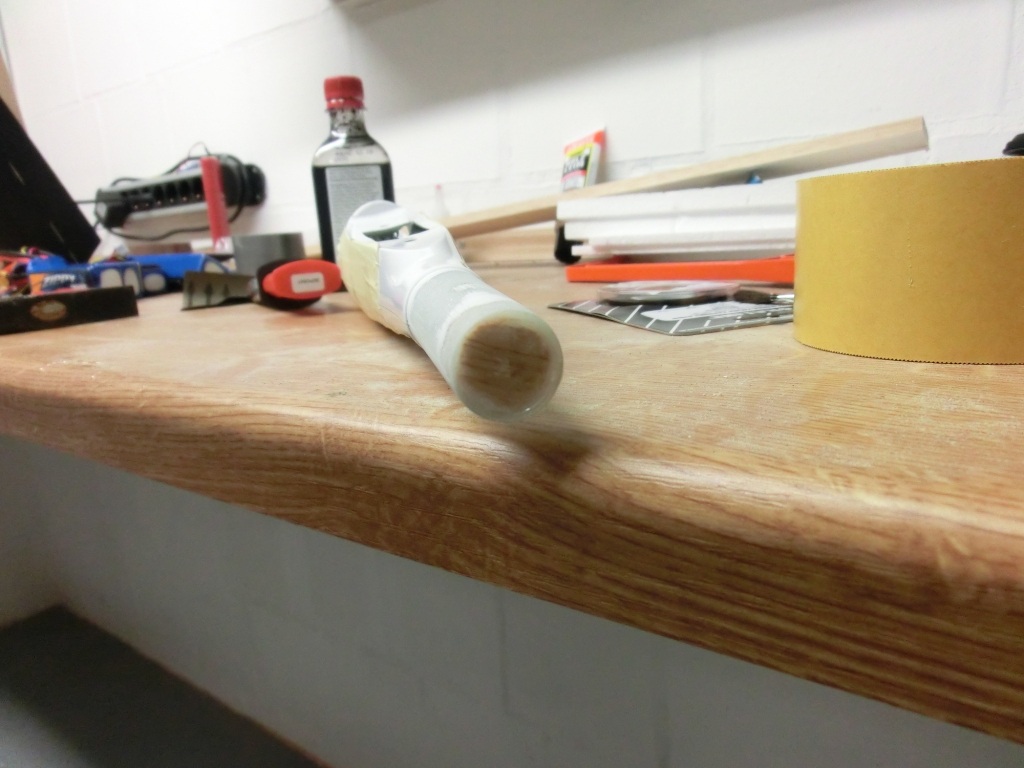

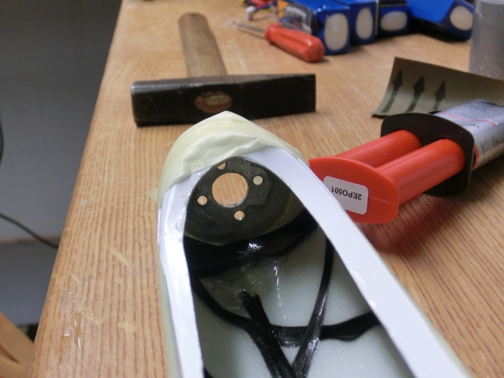

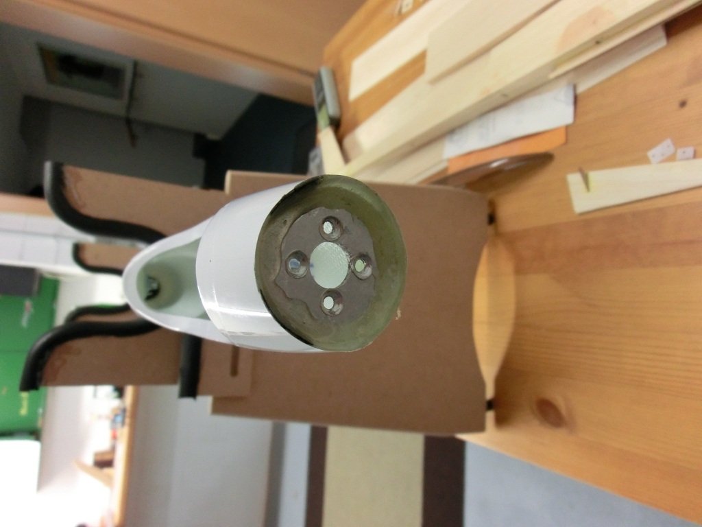

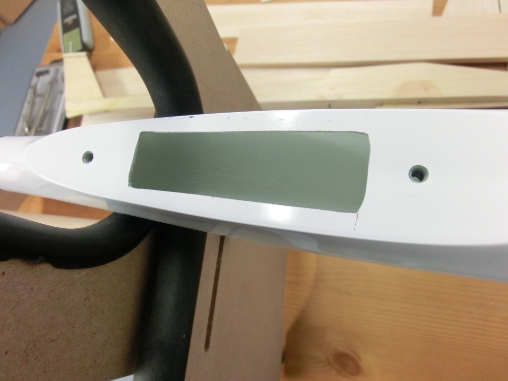

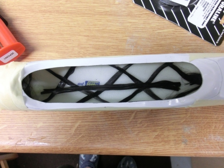

Danach habe ich mich dem Ausbau des Rumpfes gewidmet. Also erstmal die Nase abgeschnitten. Da der Rumpf mir sehr weich erschien, habe ich zur Sicherheit noch ein paar Kohlerovings eingeklebt und dabei auch gleich den Motorspant mit verarbeitet.
Im hinteren Bereich des Rumpfes, also unter den Tragflächen, habe ich schonmal die Aussparung rausgeschliffen.

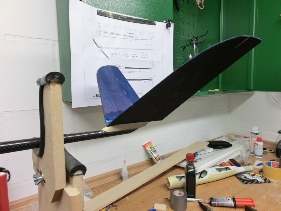

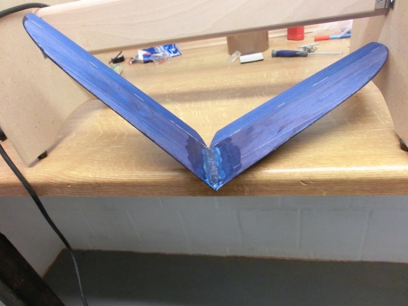

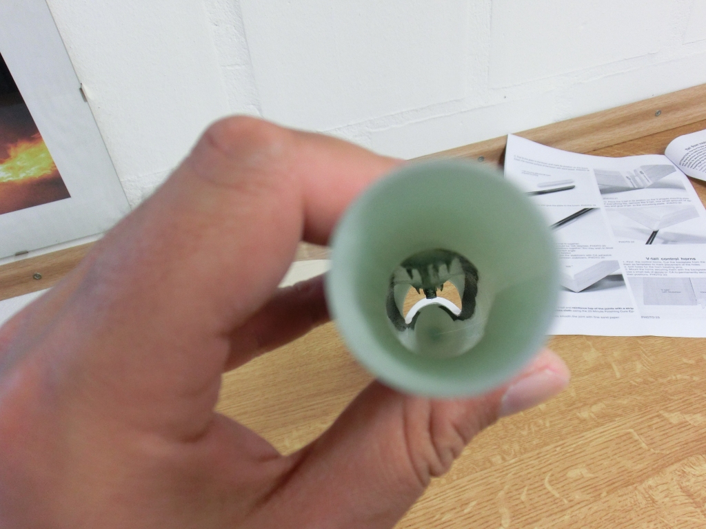

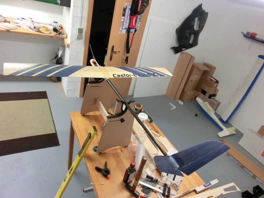

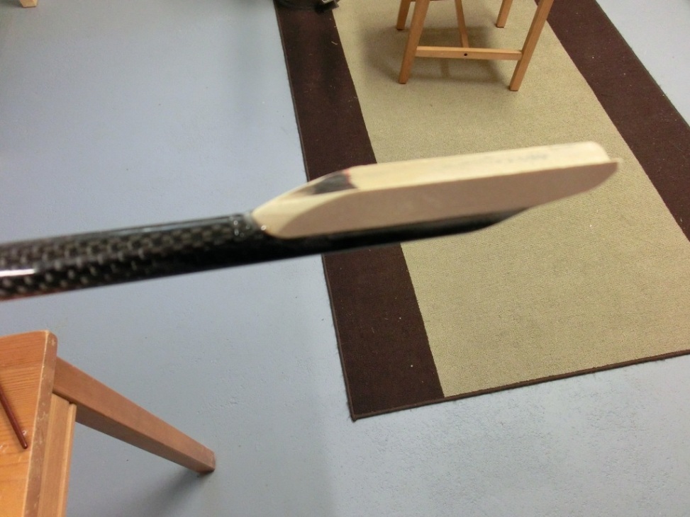

Jetzt gings daran, den Heckausleger und das V-Tail fertigzustellen. Also wurde nach Anleitung das CFK Rohr schräg gekappt und die Aufnahme für das V-LW drauf geklebt. Das V-Leitwerk wurde dann gleich noch farblich "gestaltet"
Zu guter letzt habe ich die Servoschächte schonmal fertig angepasst für die Servorahmen.

Um eine saubere Führung der Anlenkung des V-Tails zu gewährleisten habe ich am Rumpfausgang sowie am Heckende Balsasücke eingeklebt. Diese werden dann die Anlenkung führen

schönes Modell und ein schöner Bericht.
Die Flügel hast du ja gebeizt? Hast du da irgendwas abgeklebt oder frei Hand gearbeitet?
Gruß Sven
Hatchet
Re: Baubericht ArtHobby Castor-EV
Beitrag von Hatchet »
Hallo Sven,
anfangs hatte ich noch abgeklebt. Da es aber verläuft, durch die Maserung des Holzes, habe ich danach einfach freihand gearbeitet.
Gruß Falko

was willst du als abschliesende Deckschicht an Lack oder sonstwas machen?
Wenn du die Bereiche die du Beizen willst abklebst und dan eine dünne Schicht lack aufträgst werden die Kanten besser.
Gruß Sven

Hi Sven,
abschließende Schicht wird der Arthobby Lack.
Die verlaufenden Kanten werde ich mit Oracover-Band kaschieren. Tipp habe ich hier aus dem Forum.
Für den nächsten ArtHobby Flieger weiß ich dann b escheid ;-)

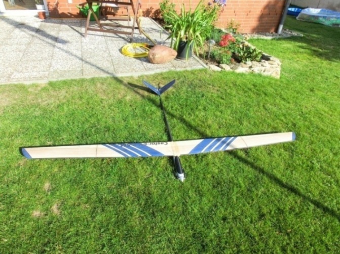

Ich denke bei den Restarbeiten sprechen Bilder mehr als Worte. Restarbeiten bestanden ja daraus, die Querruder anzuschlagen. Dies wurde mittels Silikon erledigt. Einbau der RC-Komponenten. Versiegeln der Tragflächen mit ArtHobby Klarlack.
Der gelungene Erstflug ist auch bereits absolviert.
EWD: 1,45°
SW: 72mm

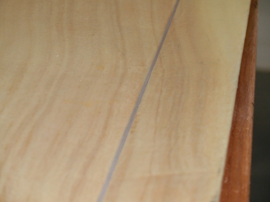

Kannst du mal kurz erklären wie du das mit dem Anschlagen der Schaniere mit Silikon gemacht hast? Ich habe da immer extremste Probleme das gut hin zu bekommen. Meist wird die Wurst zu dick und damit das Schanier zu schwergängig, sodass die Servos zu stark belastet sind. Derzeit nehme ich nur noch Tesa-Schaniere. Hält auch, ist aber mit Silikon schöner finde ich....
Hatchet
Hallo Michel, danke für die Blumen.
Das mit den Scharnieren war relativ einfach. Ich habe die Ruder mittels Scharnierband angeschlagen. Als Silikon habe ich Elastosil E41 verwendet. Dann eine Kanüle mit 1mm Durchmesser auf ca 12mm Länge gekürzt und zügig das Silikon in den Zwischenraum gedrückt. Dabei hatte ich die Ruder auf den maximalen Anschlag den ArtHobby für dieses Modell angibt, geöffnet.
Du kannst das hier auch noch mal nachlesen: http://www.swiss-composite.ch/pdf/A-Sil ... rniere.pdf

Hatchet hat geschrieben:...anfangs hatte ich noch abgeklebt. Da es aber verläuft, durch die Maserung des Holzes, habe ich danach einfach freihand gearbeitet.
Hi!
Hier zuvor die Flächen mit dem Klarlack "grundieren" und anschließend kann am Design gefeilt werden :)
Auf die Art verläuft nix und du hast schöne gerade Linien - andere Möglichkeit wäre das Bebügeln des unbehandelten Holzes mit Folie und anschließendes Versiegeln mit Klarlack...
Das trifft auch auf die Stellen zu, die laminiert werden sollen (V-Leitwerk bzw. Flächenverbindung). Hier gibt's immer einen Farbunterschied zwischen Harz und Lack - wenn das Holz vorbehandelt wurde, dann ist der Unterschied nicht so massiv...
