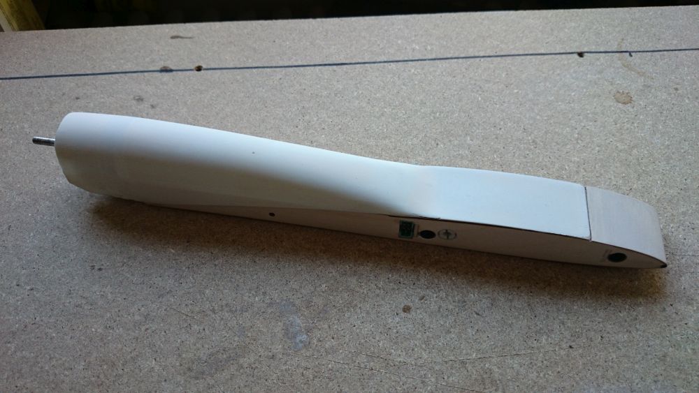

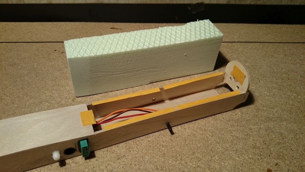

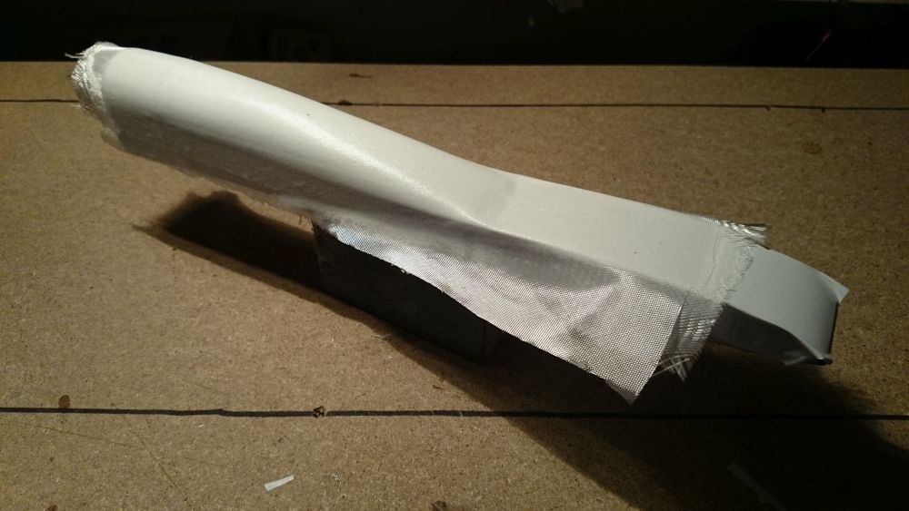

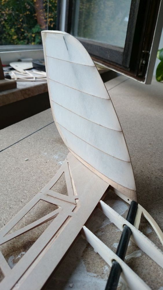

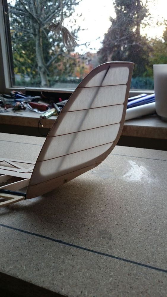

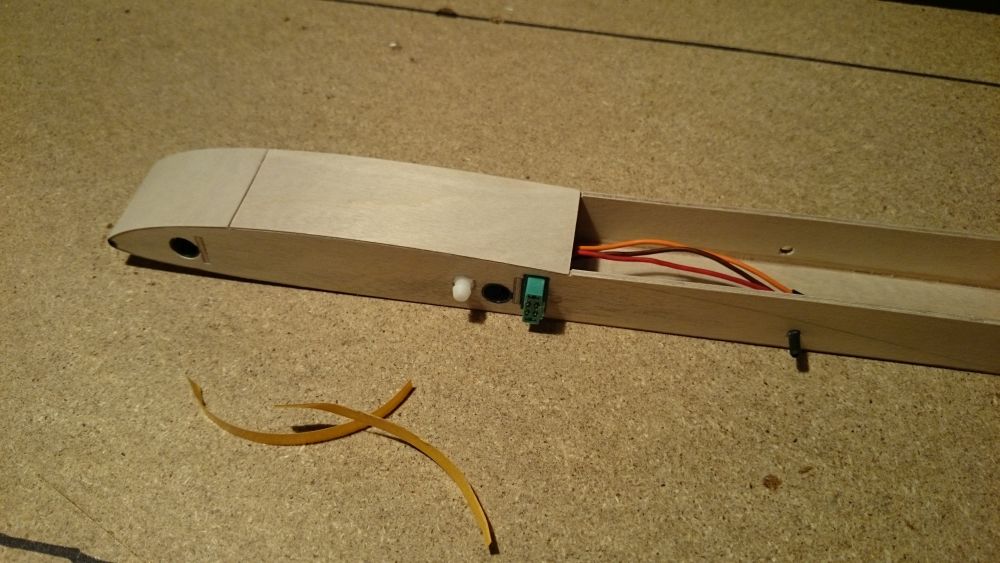

Viel ist nicht passiert, Vlies und Servos sind bestellt aber so wie es momentan aussieht wirds wohl noch nicht mitte November fliegen. :roll:

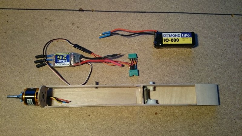

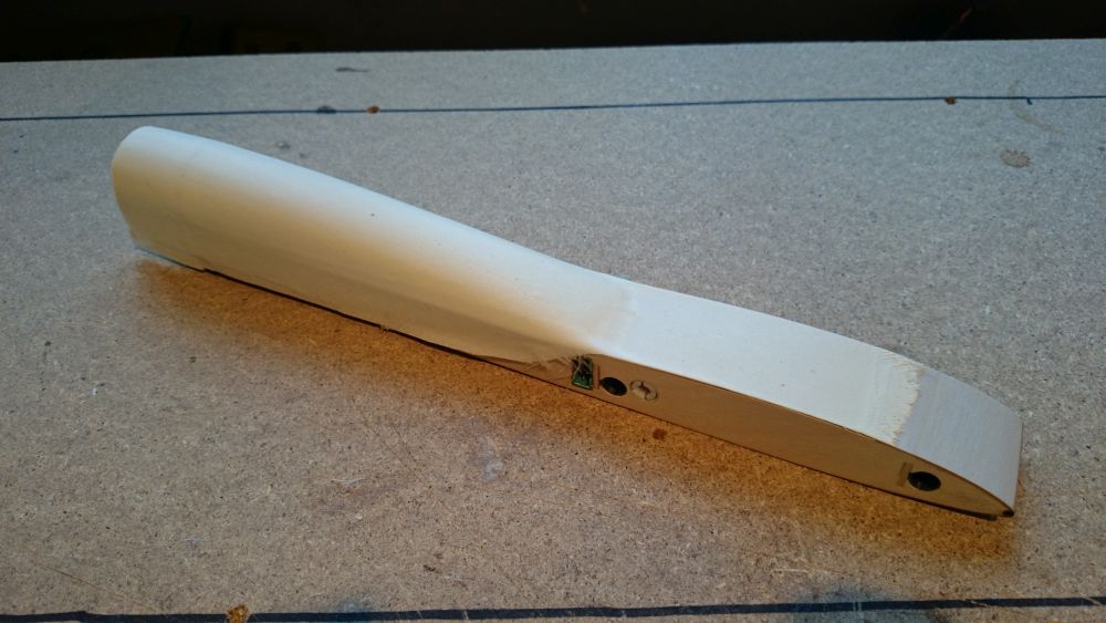

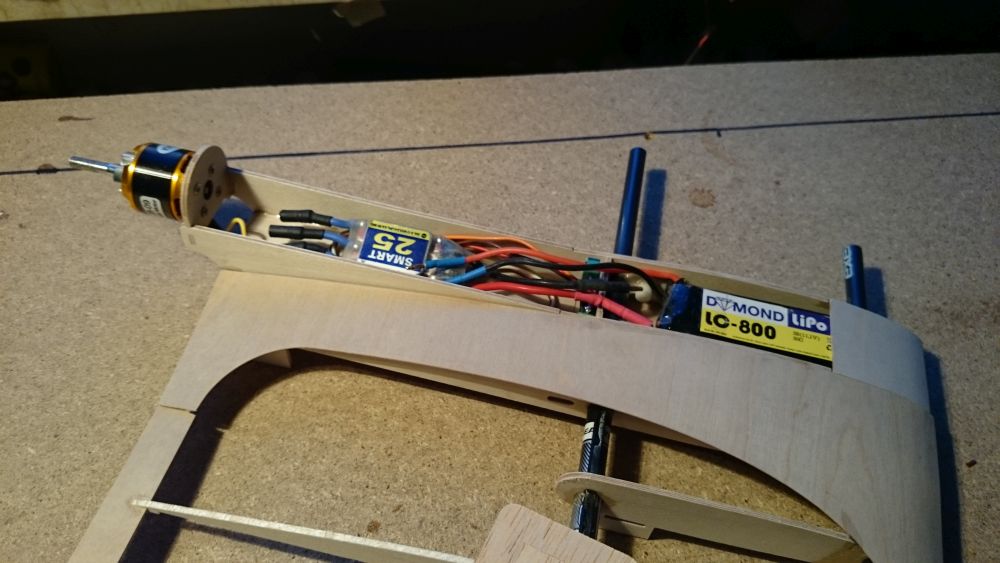

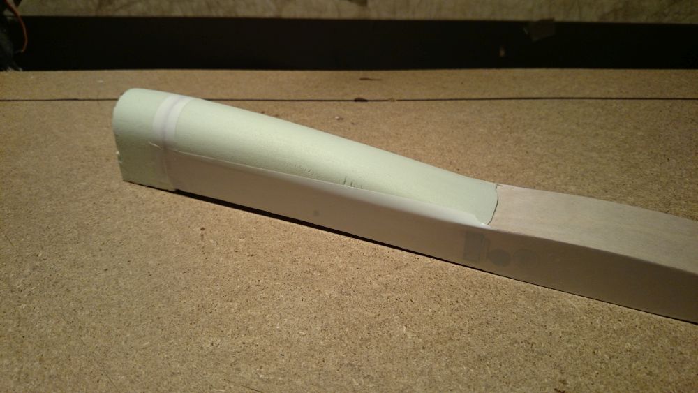

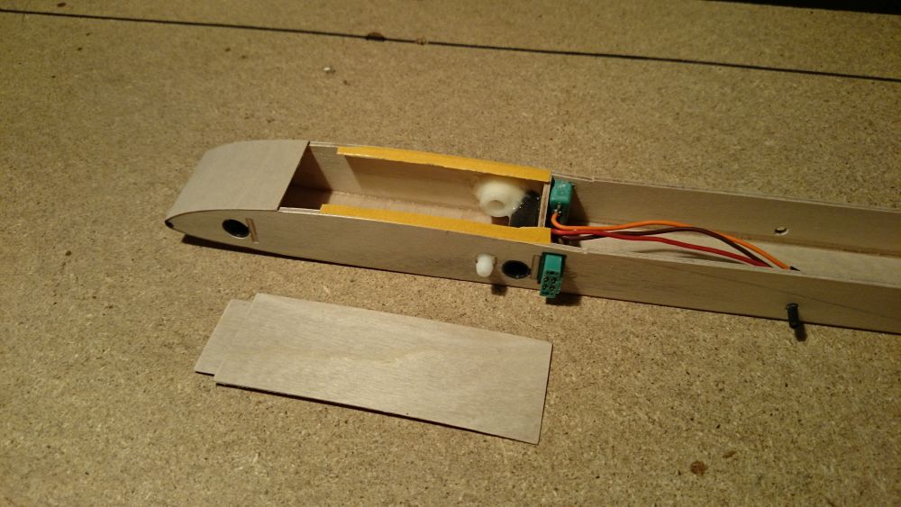

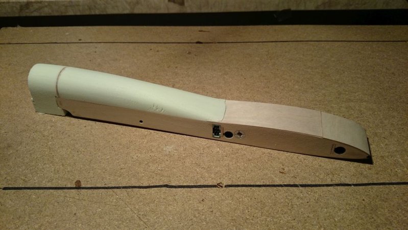

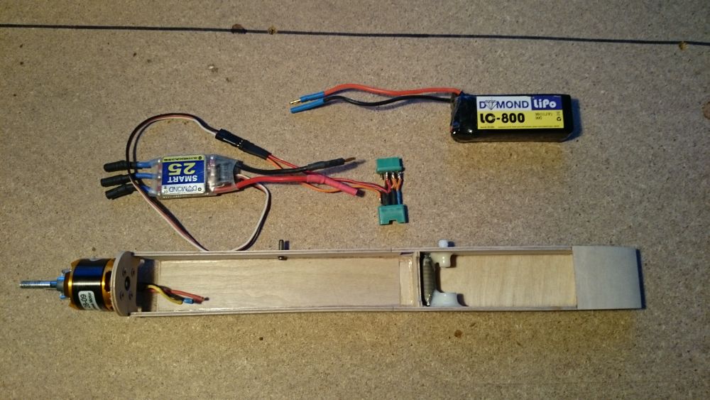

Habe mal für den Winter den E-Rumpf samt Haube zusammen gebastelt. Viel gibt es dazu eigentlich nicht zu sagen und Bilder sind da bestimmt informativer.
Die Winglets konnte ich auch schon mal mit Vliesresten bespannen, die Küchenwaage schwankt nach 2 anstrichen mit 50/50 verdüntem Spannlack nun bei 11 - 12g.

Das hat eigentlich nur den Randbogen vor dem Winglet betroffen, der bleibt bei mir nun wie er ist und du bekommst die geänderte Version.

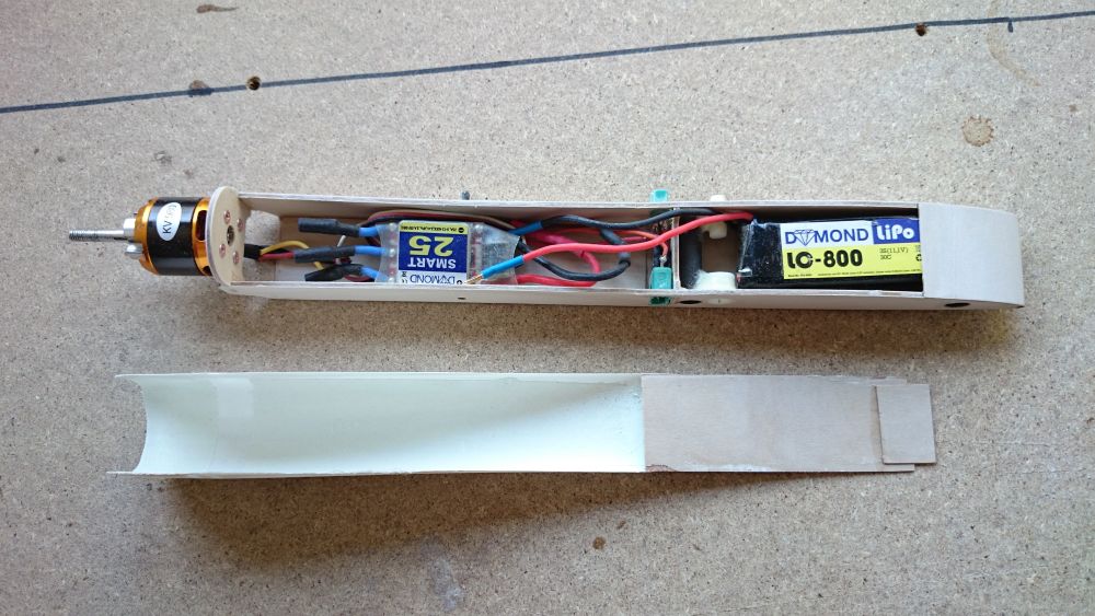

Da bestimmt wieder der ein oder andere mit Motor bauen möchte habe ich es gleich passend dazu konstruiert.
