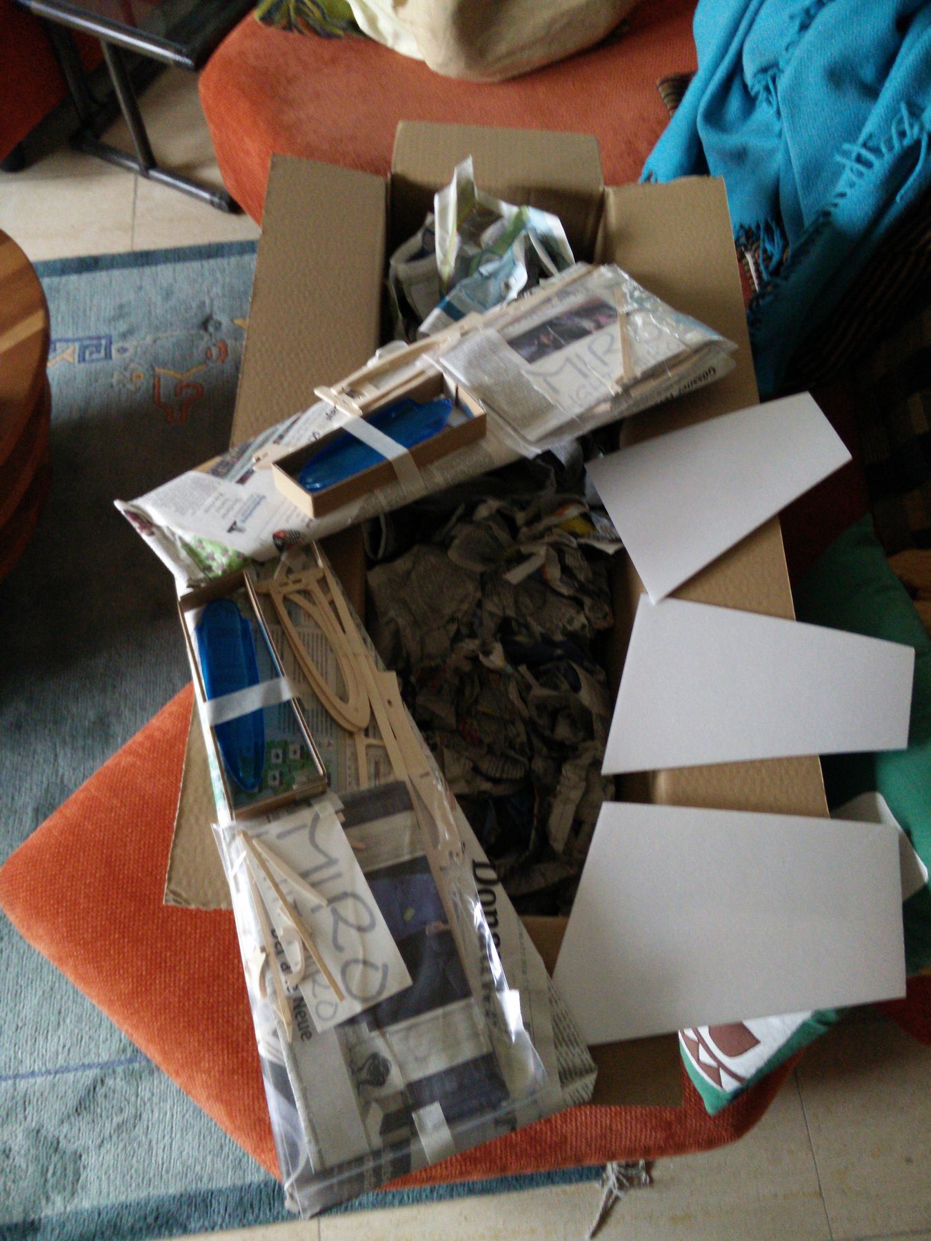

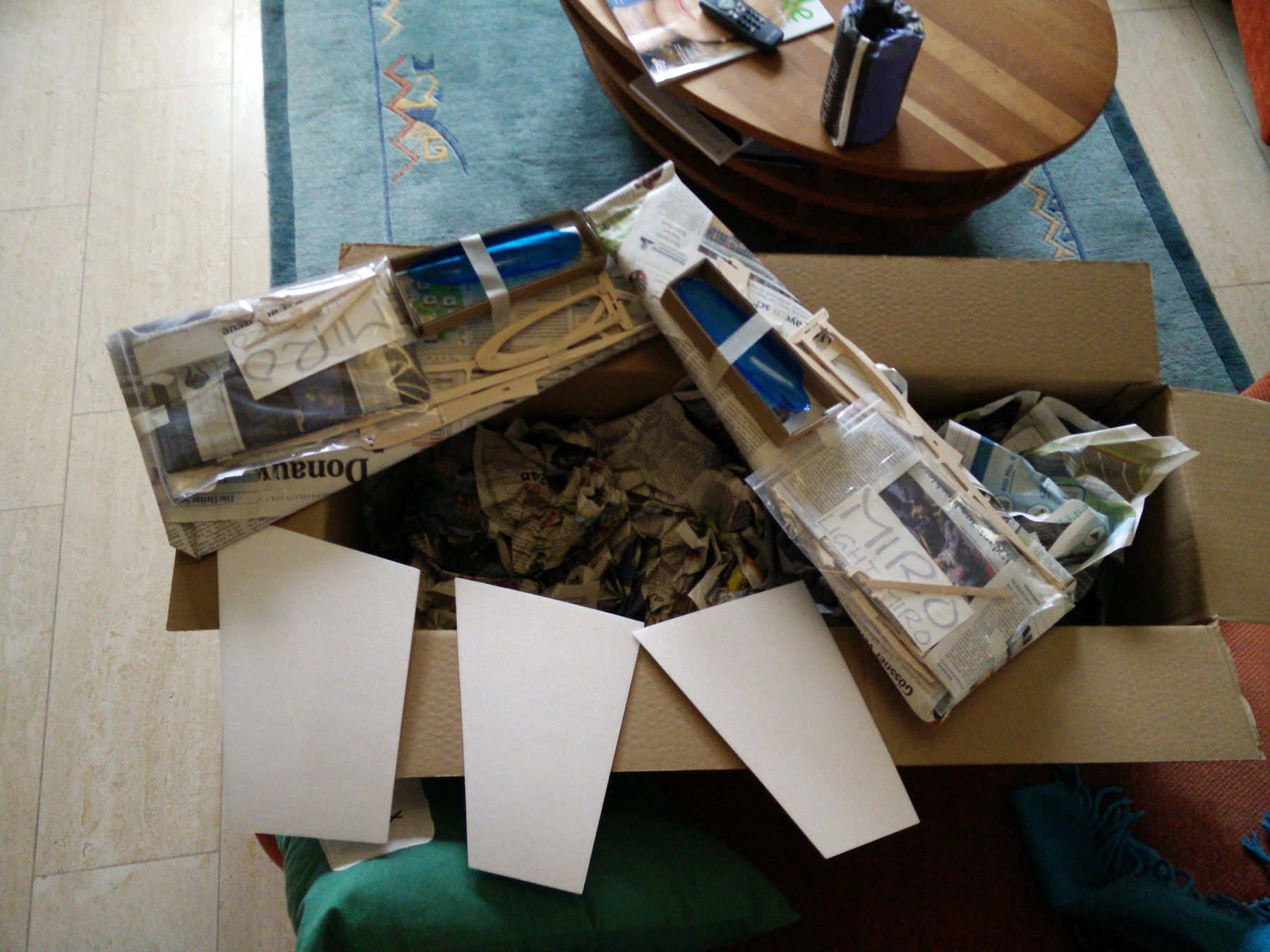

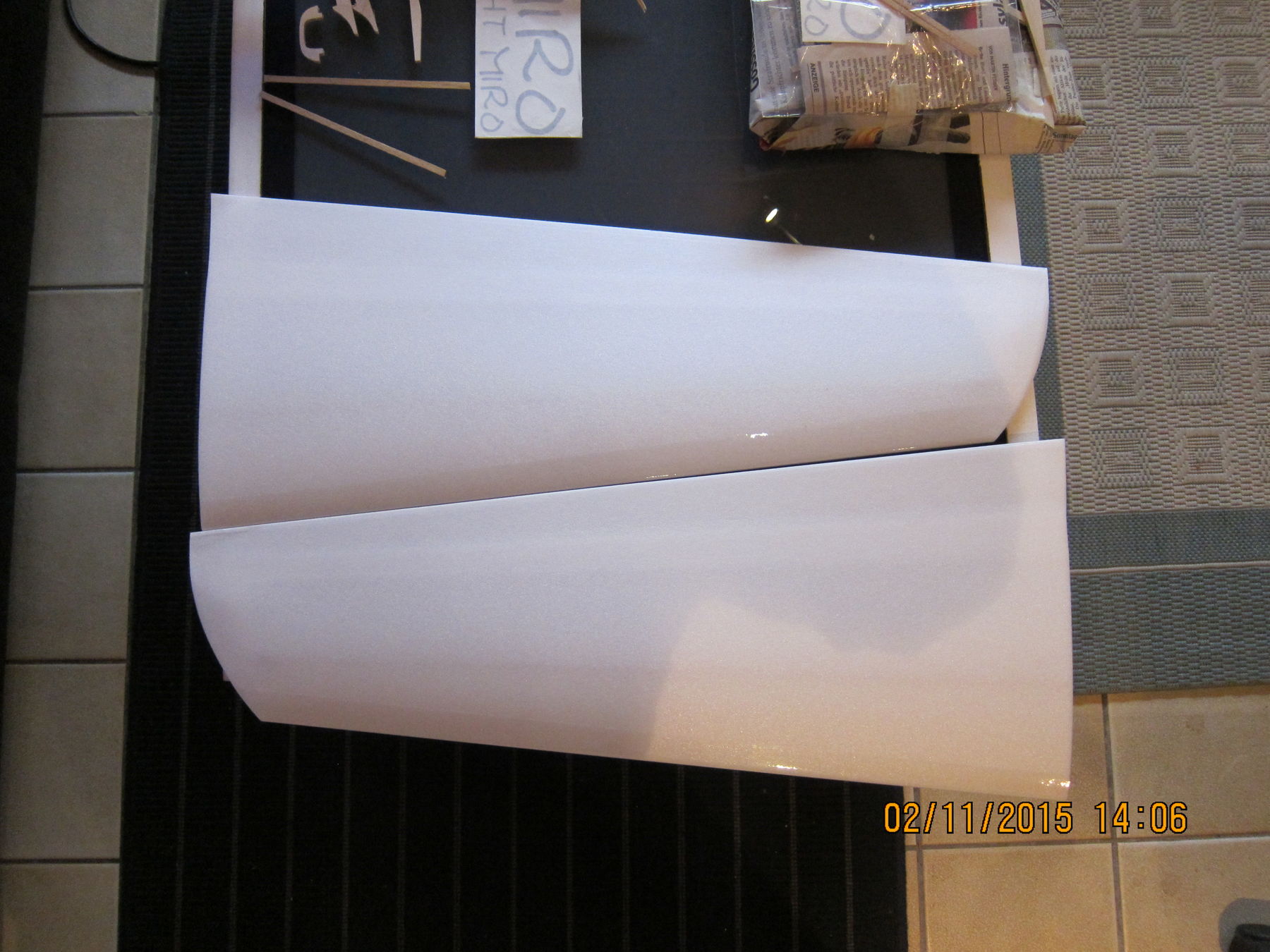

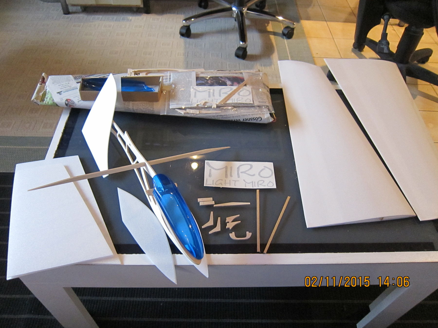

er ist heute angekommen! Bestens verpackt:

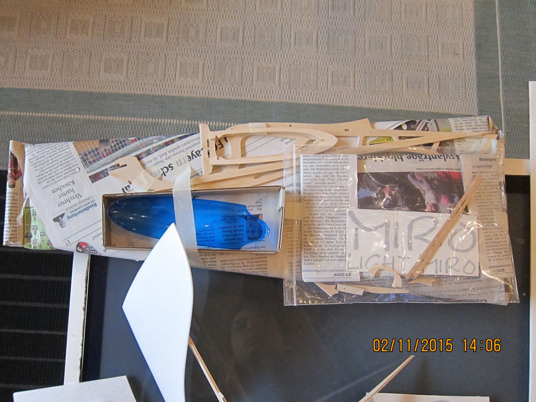

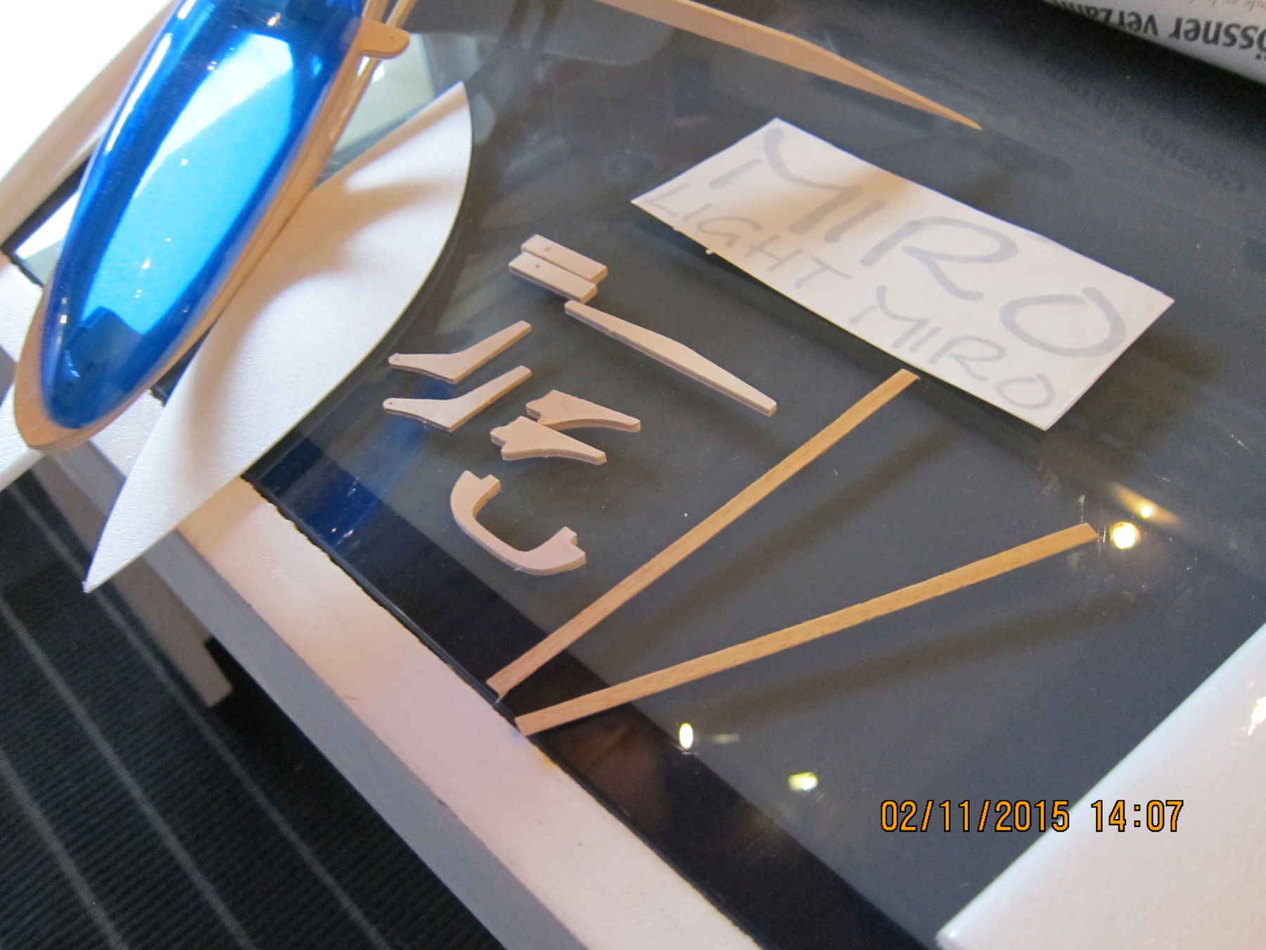

Erstmal alle Teile von Fräsflusen befreien und leicht anschleifen:
Dann die Ausschnitte für die Einsteckteile mit Schlüsselfeilchen anpassen bis guter aber strammer Sitz ist:

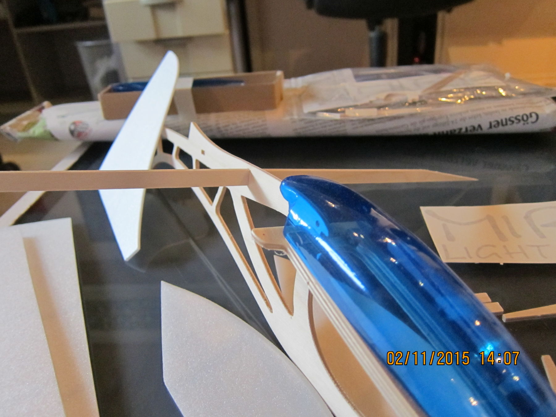

Als nächstes soll man laut Anleitung ja den Rumpf- und Haubenrahmen anschrägen. Hier ist zu sehen warum:
Und so versucht man sich dann eben langsam heranzutasten:
Bis beim Aufschieben der Rahmenteile die Tragfläche nicht mehr aus ihrer Neutralposition nach oben verschoben wird:
Etwa soviel hab ich gebraucht:

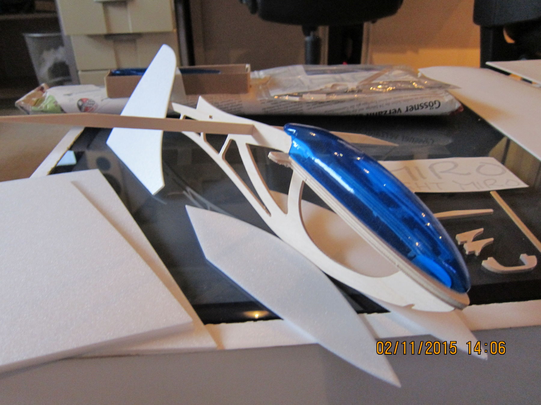

Nun zum Rahmen. Auch das war ein Erstlingswerk, ich musste noch nie Haube auf Rahmen kleben. Da ich Sorge hatte mit dem 5min-epoxy-Vorschlag aus der Anleitung zu viel Sauerei anzustellen habe ich mich für die erwähnte Doppeltape-Alternative entschieden:
Durch Umfalten der Schutzfolie kann erst Punktweise die Nase eingesetzt werden, dann langsam der Rest. Hat’s mir ein wenig einfacher gemacht.
So, nurnoch etwas zuschneiden … Auch kein Schönheitspreis, aber nach vielen Versuchen schaffte ich es nicht besser :cry: .

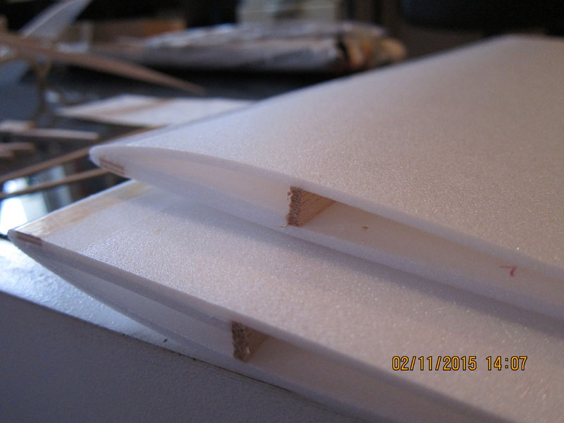

Jetzt weiter mit den Flächen, Ruder austrennen:
Anschrägen … ich habe mich enorm angestrengt langsam, weiträumig und gleichmäßig zu Schleifen und den Winkel zu halten. Dieser ist jedoch leider etwas groß geraten :(.

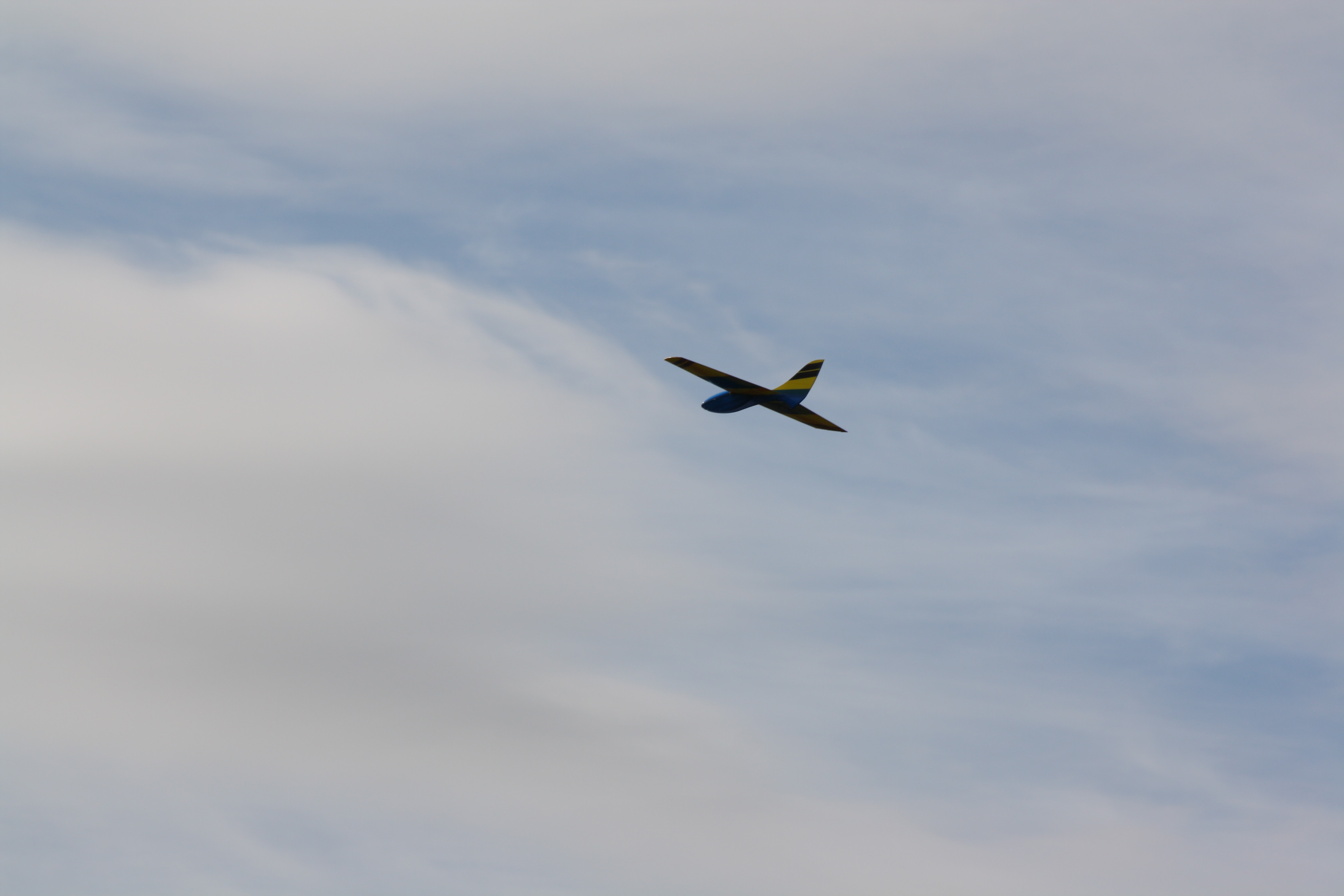

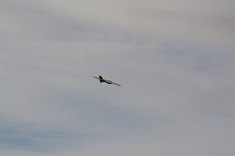

Beweisfotos:
