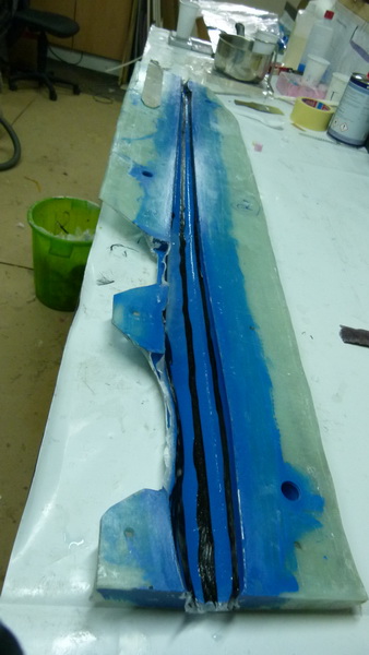

Der erste Rumpf ist in der Form.
Der schöne flächenanstaz und der leitwerksanstaz machne auch beim Rumpflaminiern ne mnege zusatzarbirt aber das Ergebniss entlohnt ja :?:
Heite morgen hab ich es irgendwei geschfft in die fertig gewachste und polierte Form einen tropfen Aceton zu spritzen. davon war das Wachs gar nicht begeistert :P 3stunden später war weider alles Gut :roll:

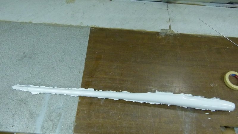

Krack erste Rumpfgeburt!
Servus na Thomas des packerl is noch net da. Und fix wr heute morgen nix.. irgendwei stand ich auf der Leitung, und hab ein bisschen was von der list abgearbeitet.
Die Geburt!
270gramm davon 50 alleine für das weiße Harz mit Pigmenten. 220gr sollten dann auch noch ausreichend stabil gehen wenn man in die Formen Lackiert.
Aufau vorne bis hinter die Tragfläche und Leitwerksträger 50er Glasgewebe 150er Biax CFk 50er Gals und CFK 6 bahnen 2 stk 800er Rovings die im Rohrbereich durchgänging je einer unter un einer unter der 120gr Glaslage liegen dort auch aussen und innen 50er Glas
laufen. Weiße Oberfläche hier weiß pigmetiertes Harz in die Form gestrichen.
Thomas könnt ja mal besäümen :lol:

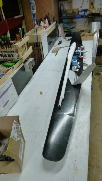

Tragfläche Standart 2,18m

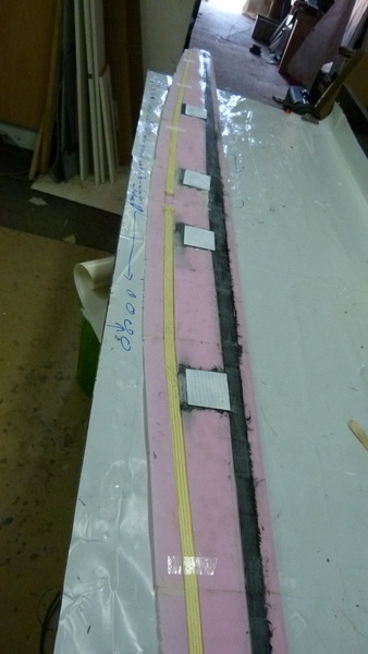

Kevlarschläuche als Ruderverkastungen und Scharniere.

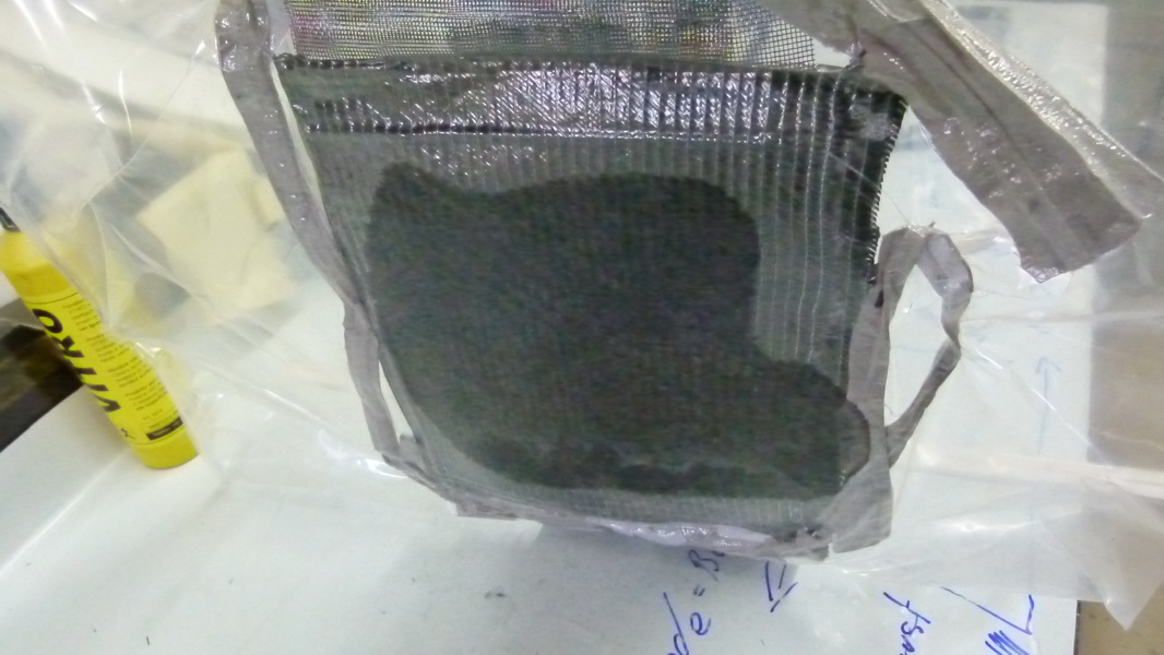

Und das 150gr Biax wurde im Vakkum Getränkt mit 70% gewichtsanteil Harz.
mal anderst das koplette Material wird zusammengelgt und das Harz E 110  in die mitte der lagen gekippt 1ter Versuch.<br />Und ab in den Sack!
Und ab in den Sack!

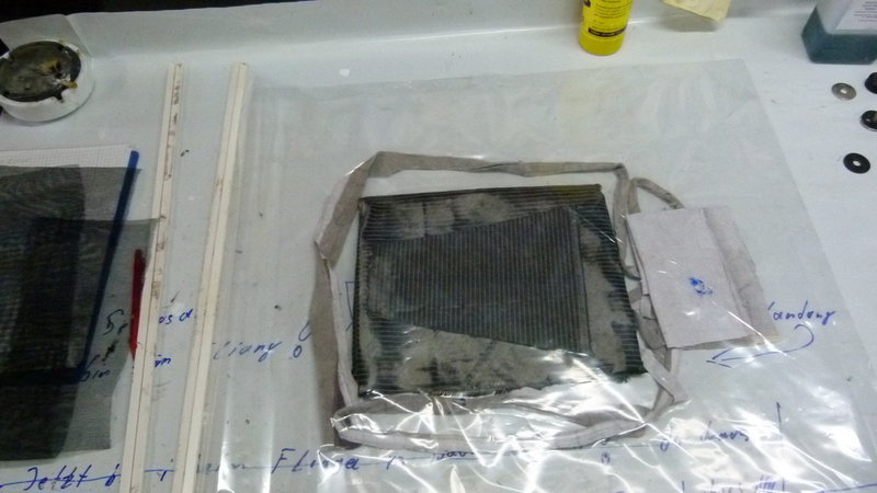

Gelernt hab ich das 1 Entlüftungshilfe zu wenig ist fürs schnelle und volle durchtränken sind 3 lagen notwendig eine in der mitte des packs oben und unten.
also nochmal auf das ganze und nochmal Fligengitter beigelegt.
Dann hatte ich schnell volle gleichmäßige Durchtränkung aller lagen 8 warens midestens ich hab nicht mitgezählt beim falten. :roll:
das gehrzte 150er Biax ließ sich in der form wundeber auf dem angelierten Glas mit einem trockreneen 50er Pinsel drapiieren. Der aufgelegte Schaumkern verklebte gut, so das er beim Ruderkasten laminieren und Biax um die Nase legen nicht mehr verrutschte . so schnell und gleichmäßig habe ich noch nie Biax getränkt auf das ergebniss bin ich selbst gespannt weil das ein Sichtlaminat wird . :shock:
Das angepeilte Tragflächengewicht von 1kg vollausgebaut dürfte so hinkommen, es wurden 320gr harz für die gesamte Oberfläche und die Ruderverkastung benötingt.

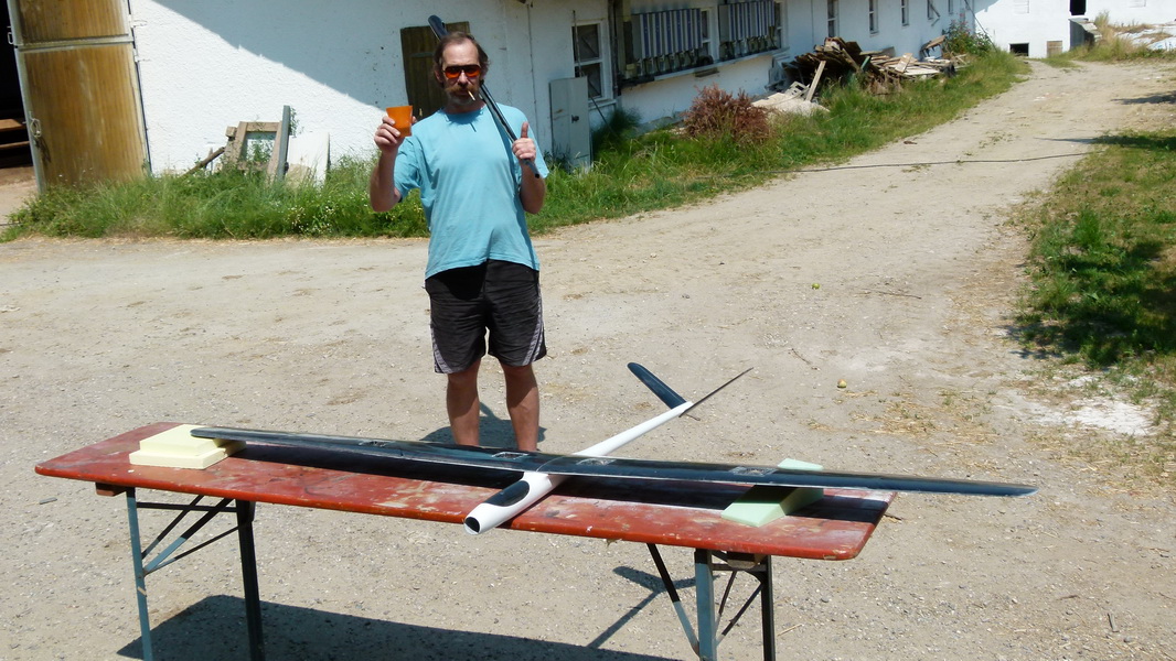

Ausgepackt!
die Tragfläche ist raus und ist besser geworden als ich gehofft habe habe, gestern war irgendwie Chaos Tag :!:
Auspacken ist immer Spannend.
Vor dem Besäumen.

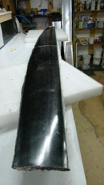

Das gröbste besäumt, und mal schnell alles zusammen auf die Waage... die angestrebten 2,2kg schaff ich locker noch mit ein Paar kabeln und Spanten und kleinteile :roll:
Re: Funliner.... oder vielseitiges elektro Spass Teil
Hallo Bernd,
sieh gut aus :thumbup:
Hast Du ueber der Kohle noch Glasfaser, oder ist die Oberflaeche nur mit Kohle so geworden?
Über der Kohlefaser ist 50gr Glas das direkt auf das Glättungmaterial aufgebracht wurde und gut angeleirt war ca 3 stunden bevor Vakkum angelegt wurde.
Lufteinschlüsse sind unter dem Harz aber bei Biax lassen sich diese nur unter massivem Harzeinsatz vermeiden.
Die eine lage 150gr cfk Biax beidseitig abgeschlossen macht die Flächew aber derart wervindungssteiff das sie sich nur mit gewalt verdrehen lässt. Das obwohl dasHarz noch Zäh also nicht voll fest war. Jetzt ist ertmal Thermpern angesagt ..

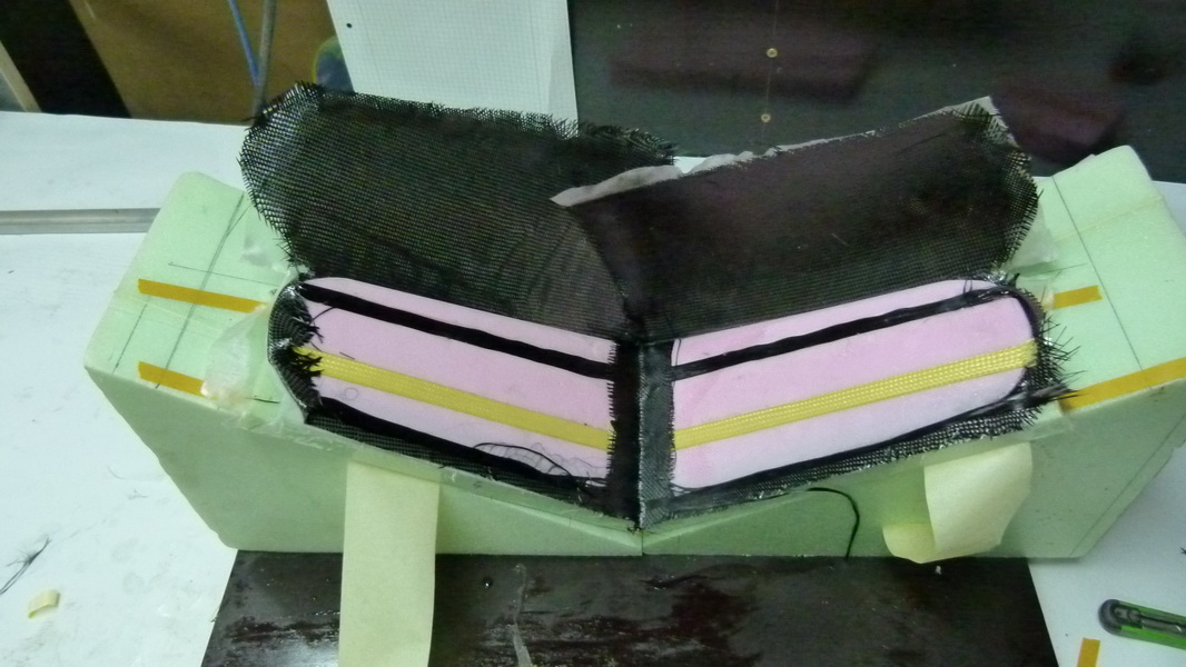

noch ein V Leitwerk
Beim angeliren zum vor dem Zuklappen.

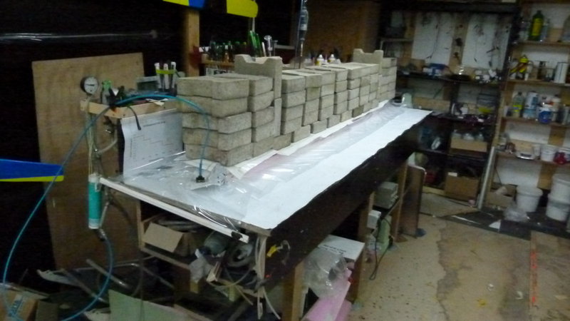

Vakkum und Gewichte diesmal hats mit beim Vakkun ziehen den Unterbau der die Winkel bestimmt einseitig angehoben.

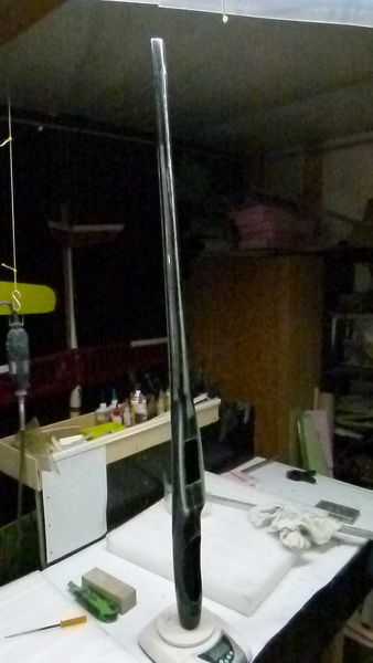

Sertvus
Das Rumpfgewicht ist mal eine Ansage für Thermisches , und da gehen noch 20-30 gr leichter wenn ich das Forciere.
Ich hatte möglichst leicht zwar forciert , kam aber aufgrund der irre kurzen Tropfzeiten des Harzes bei fast 28°C nicht Harzsparsam ans arbeiten . Die Nähte sind demenstprechend Bescheiden bis Hässlich geworden, da 3 stunden nach laminier beginn fast nichts mehr ging das war schon alles am aushärten :roll: Hp E 110 konnte ich nicht verwenden da ich den Rest für die folgenden Tragflächen benötige.
Voll Elektrisch ausgebaut unter 500gr halte ich für einen 1,2m Rumpf schon mal für ganz Ordentlich.
Jetzt machne die Geplanten Thermikflächen 3,2 mit grösserem Vleitwerk auch Sinn.
Der Rumpf ist trotz des geingen Gewichtes und Harzüberschuss Bock steiff . Im bereich der Kabinenhaube kann man ihn zwar verwinden aber da muß man richtig Zufassen.
Lagenaufbau 50er glas in die Form je 6 bahnen 3 800k Cfk Rovings auf die ganze länge , nochmal 8 vorne ab mitte Tragfläche. Vorne und hinten 84gr Cfk und in der mitte 120gr Glas . Darauf nochmal je 1 lage 800k Rovings auf den 6 Bahnen .
Auch das Rumpfrohr ist nur schwer zu verbiegen , allerdings nicht Druckfest !
Gelernt habe ich... wenns Harz zu schnell ist mit Nahtband arbeiten und gut isses .

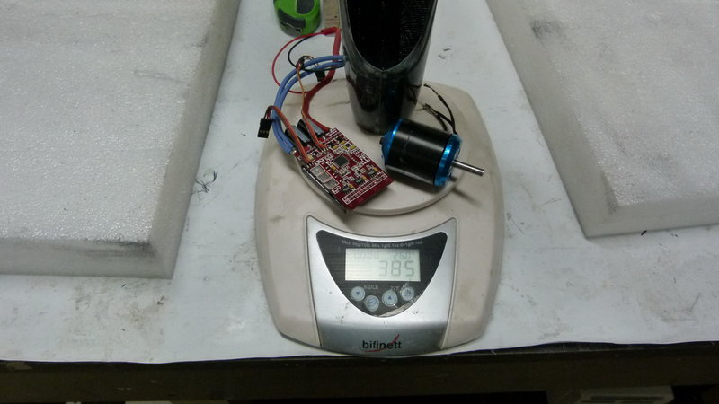

Zusammenwiegen:
Ergebniss mit unverwüstlich schwerem Rumpf, 4000 er 3s lipo , 3542 handmade Aussenläufer, Spinner Prop,Yep80 A Regler , 8 servos incl Zubehör in Schachteln, ner Hand voll isoliertem Kupfer, Schubstangen , etc, also fast komplett mit gewichtsüberhang wegen zuviel Zubehör und Verpackungen.... 2270gr.
Vorberechnet hatte ich 2,2kg das ist wirlich nahe drann und wird leichter wenns dem Prototypenstadium entwachsen ist. :thumbup:

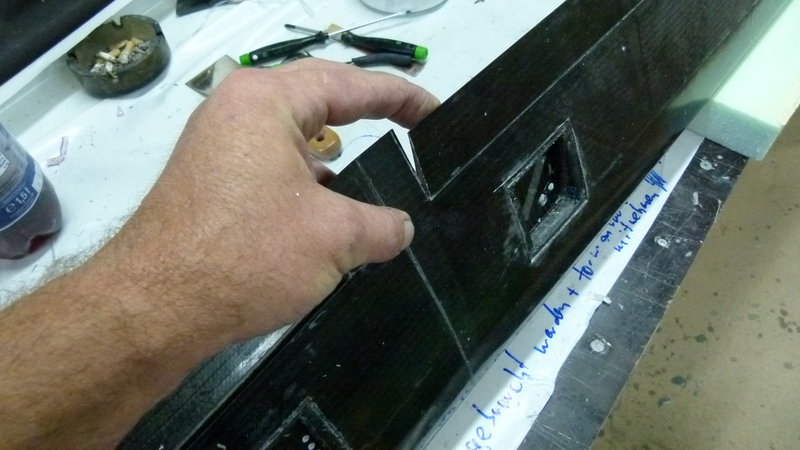

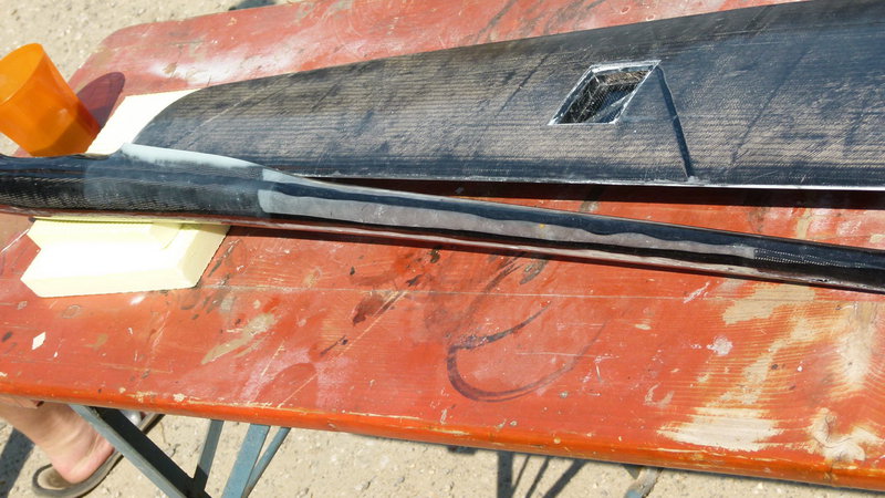

Neue s Material macht neue Freuden

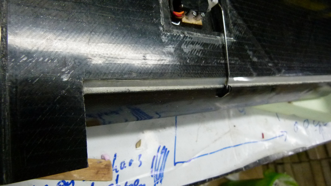

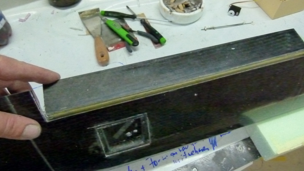

Iregndwann hab ich mich für Kevlarschlauch als Ruderverkastungsmaterial entschieden währen diese Projektes.
Die Gedankengänge waren:
- Eine wirklich Stabile Ruderverkastung im Vollkohle Flügel der damit keiner mehr ist.
- Die extreme Scherfestigkeit von Kevlar/Aramid im Ruderscharnier das wohl eher länger hält als jedes Modell.
- Das man das gelbe Zeug beim aufschleifen der Scharnier wirklich gut sehen kann . Das ist vom feinsten ! Nicht nur wegen der Sichtbarkeit , das zeug Durchzuschleifen fast ummöglich! Die notwendige Ruderkastenöffnung auf der andern Seite muß man bei der Aramidschicht mit dem Messer machen! Drehendes Schleifwerkzeug wird ausgestossen und Feilen Scheifpapier etc verusacht maximal oberflächliche Fransen . Als Scharnier wohl das beste was es gibt zum mit Einlaminieren.
Aber die Arbeiten an der Gegenseite .. Schnitt mitm Messer kein Proplem. Zurückschlleifen des Spaltes unten und schrägschleifen für knappes eintauchen des Ruders in der Fläche ... Nur Fransen die im Weg sind :roll:
Nach dem alle Ruder soweit ausgetrennt waren und gänging in beide Richtungen kam ich auf die Idee das Kevlar/Aramid an den Fransen mit dünnem CA. zu tränken. Das wird Glashart bindet die Fasern und lässt sich schleifen :thumbup:
Dagegen sprach :
Preis!
angeblich schlechte Tränkungseigenschfetn... kann ich nicht betsätigen, 2 mal Harz drüberpinseln und alles ist erledigt.
Gewicht mit Harz---.. spricht immer noch dagegen!
Das eine dagegen nehm ich mal in kauf für die wohl fast endlos haltbaren Scharniere bei denen ma keine angst haben muß das Gkf,Cfk und co im laminat das Schrnier irgendwann abschneiden/scheren.

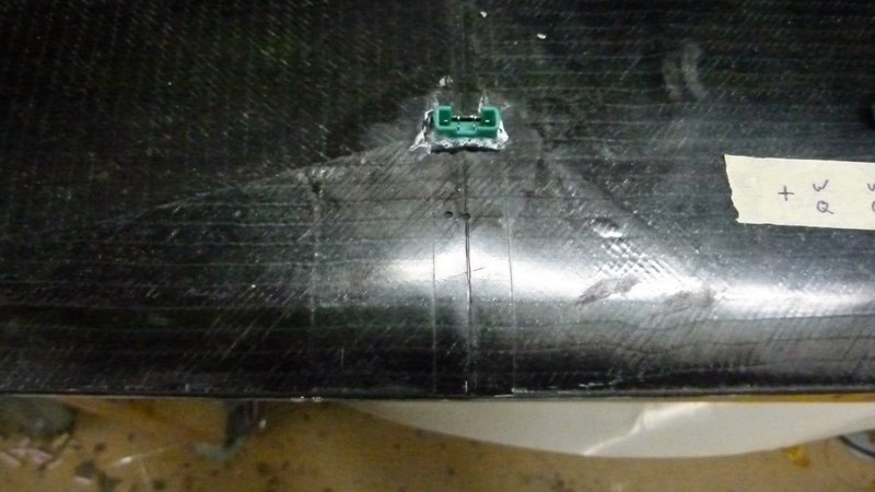

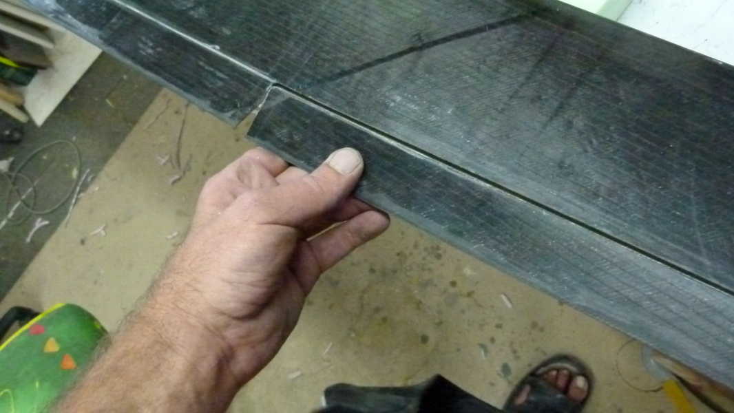

Ruderkästen und Scharniere habe ich mit Wegfeilen des Cfk`s an ca 10 Flächenpaaren gemacht . Immer mit meinen Messereingeritz , 3Kant und 4 Kant Feilen auf Cfk Gewebe.
Das 150er Ud Cfk hat mich an an 2 von 4 Rudern der Fläche die Schneiden sämtlicher Feilen gekostet! 4 gute Feilen an den Winkeln schrott!

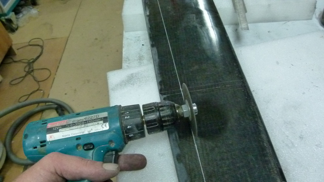

Ich wollte Heute wenigstens ein Stück weiter kommen und besann mich dann auf die Kleinen Trennscheiben für die mir die Maschiene fehlt!
Schnell mal ne Halterung bastel um die Trennscheiben in die Bohrmaschine zu spannen!
Ich dachte die alte Makita sei massiv zu langsam, 1100U/min,ganz im Gegenteil , das Schleift im Eiltempo die Kohle weg und bei berührung des Kevlarschlauches rollt die Trennscheibe weg. Der Drehrichtungswechsel am Schrauber ermöglicht es in beiede Richtungen vorzugehen ohne den Schleifstaub in Schnittrichtung in der Nut zu haben und man sieht wos hingehen muß!+ So gut wie kein Verschleiß an der zugegeben nicht gaz so billigen Trennscheibe.
Und 2 Minuten für 1m Schnitt bis aufs Kevlar.... Und bei der langsamen Drehzahl fliegt einem der Schleifstaub nicht um die Ohren, der staub ist relativ Grobkörning, den kann man einfach von der Fläche Saugen , UND die Harze werden nicht in Glasthemperatur getrieben.(trennschieben RECA Inox 50mm )
Gesund ,schnell ,super, Gut :thumbup:

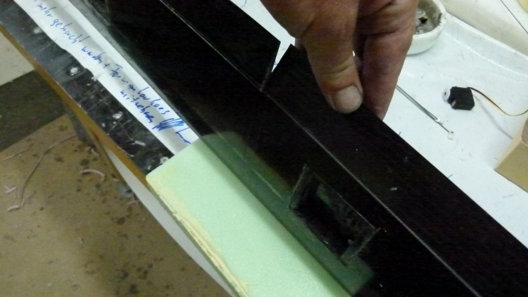

0,4mm schnittbreite Optimal fürs Scharnier das geht auf Anhieb 90° auf, aber zu schmal für die Gegenseite(öffnungsseite), da muß man Nachschleiffen.

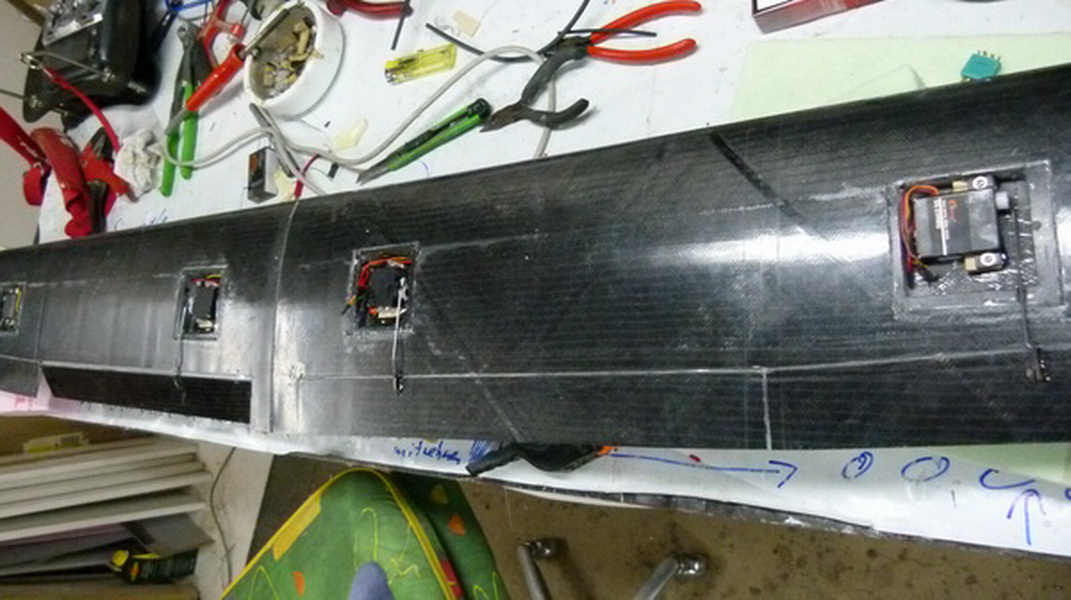

So sieht das jetz aus!
Wölblappen mit den Schnitt 90° nach unten kein Problem!
Wölbklappen nach oben für Entwölben (Speed) und Rücknflug an Hohem Ca. Das Ruder Taucht Spaltfrei in den Kasten ein!
Querruder nach unten! Vollkommen ausreichend... hoff ich ;-)
Querruder nach oben , das ginge ohnehin 90°

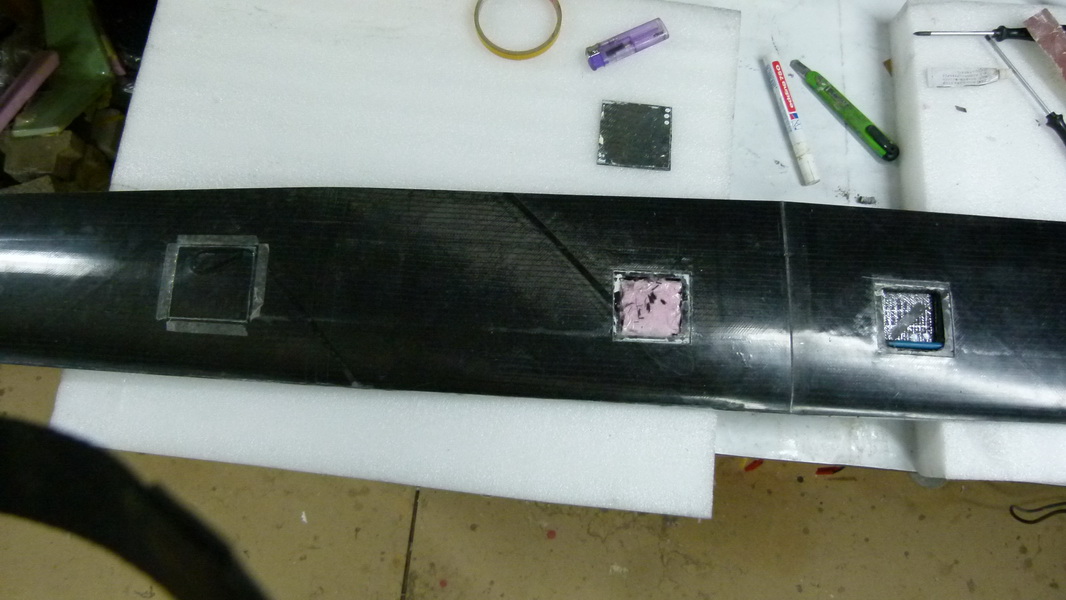

Weil ich nach der Aktion zwar mit kompletten Arbeitsplan und Rudehornvorstellung aber vollkommen Lustlos vor der Fläche saß, hab ich aufgeräumt und die Fläche mit Den Abdeckungen nochmal auf die Waage gepackt.

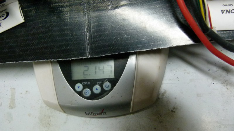

Mit 911gr lieg ich da jetzt voll im Limit. :thumbup: 1kg voll ausgebaut war ja geplant für die Fläche. Ich hab aber nochmal in der Küche mit der Waage nachgewogen weil ichs nicht glaugen konnte das da mehr als 30gr Material(Harzgetränktes Styrodur) in den Ruderkästen stecken :shock:
Schluss für heut.
Gelernt hab ich auch was, ein wenig Experimetieren macht sich auch in der Arbeitszeit bezahlt. Das Austrennen der Schrniere und abterennen der Gegenseite kann mit der richtigen Technik billgst auf 1/5 der Zeit reduziert werden ohne Fräsen und Ähnliches teures Werkzeug :lol:

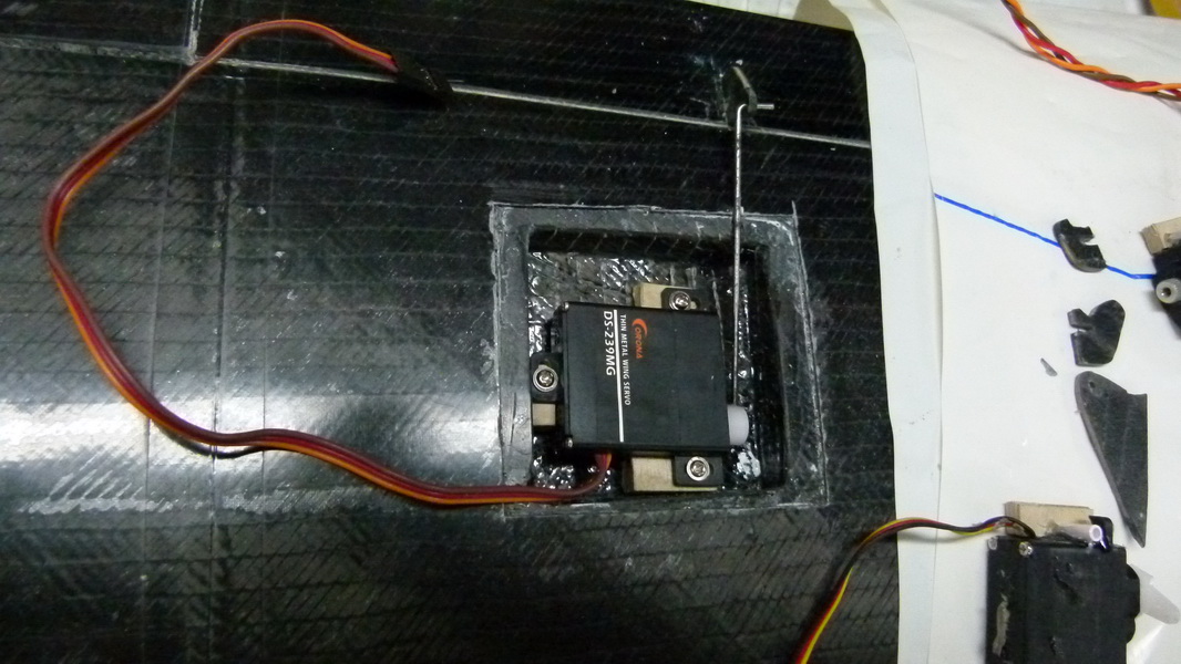

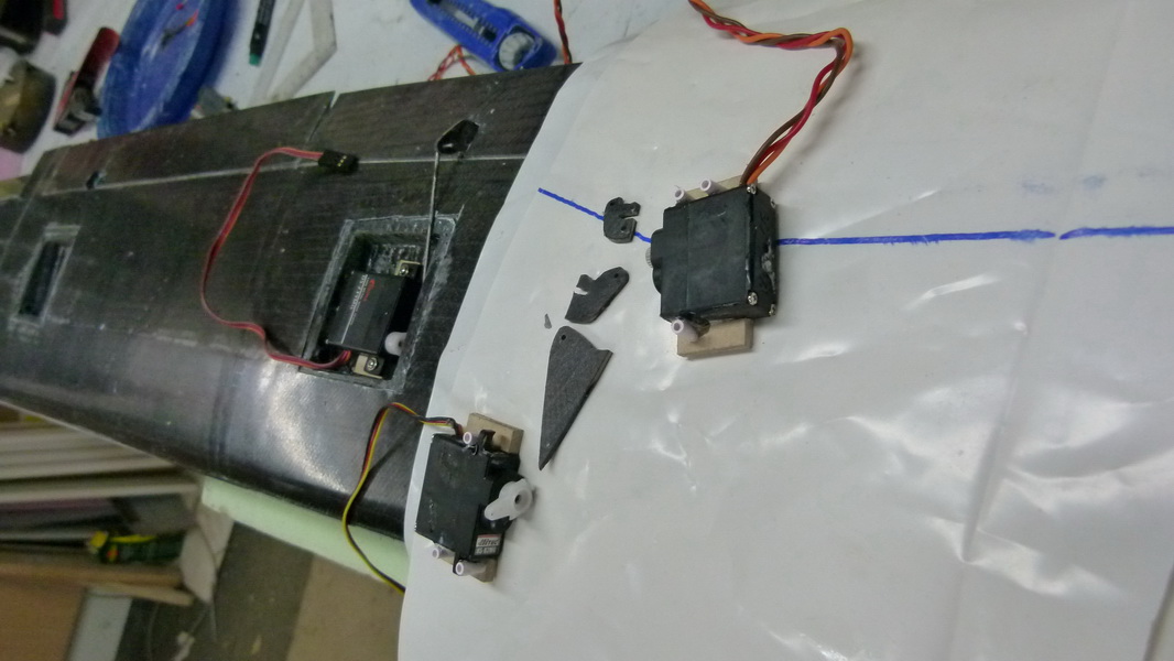

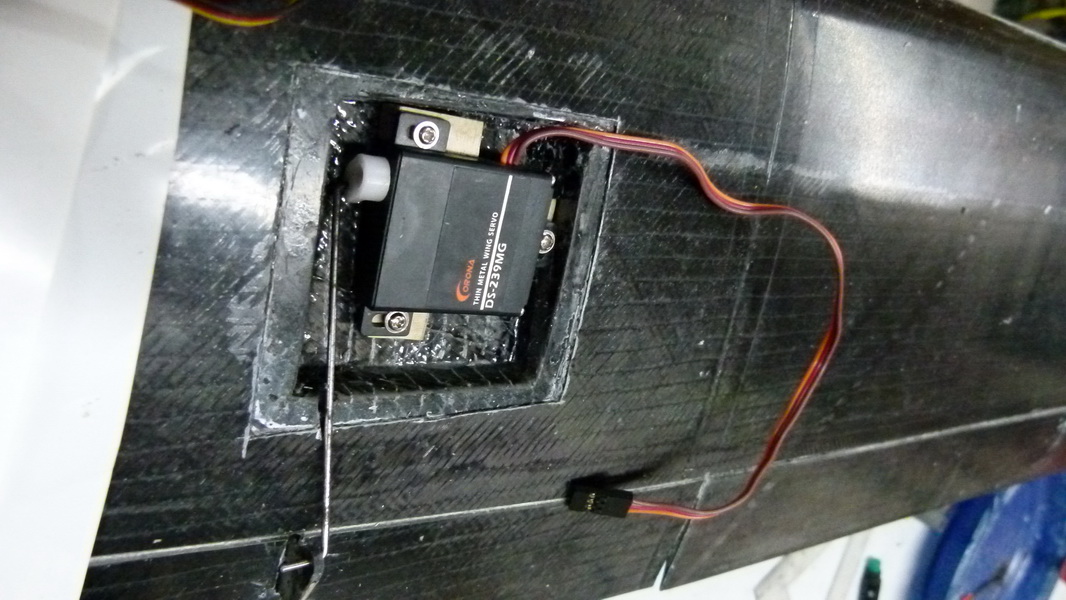

Basteln Probieren und Einstellen an den Klappenanlenkungen.
Das sind die Kleinarbeiten die sich mit viel Geduld hinziehen.
Bei den Wölbklappen schaff ich die 90° Ausschlag nach unten weider mal nicht, weil ich für den Rückenflug/ Negativloops berechnet 6° hoch muss. 80° sollten aber fürs landebremsen auch reichen. :thumbup:
Für eine Überkreuzanlenkung reicht hier der Platz in der Tragfläche, insgesamt 14mm am Höchsten punkt nicht. Nachdem die Schubgestänge ohnehin Oben irgendwo aus der Fläche kommen , wähle ich den Weg das Servo mit Abtriebswelle nach hinten verbauen und von Oben anleken. Das ganze dann Abdecken. So hab ich dann nur auf derObersiete der Fläche eine erhöhung durch die "zukünftige" Technik Abdeckung.
Bei den Querrudern war das dann einfach und hat nicht nen Ganzen Tag versuchen gebraucht .
Diagonal oder über Kreuz anlenkung mit Extrem gekürzetm Ruderhorn.
Das Servo wird dazu so schräg hochgestezt , das es weider genau unter die Abdeckung passt . Das dauert auch ein wenig bis das einegepasst ist . :roll:

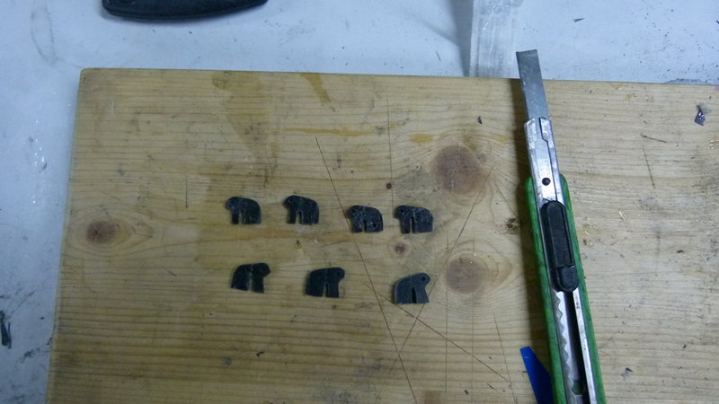

Ruderhörner für 3 Modelle und Servobobefestigungen sind Fertig. Und auf die Universal + die Speed Tragfläche zugeschnitten.
Timo unser Oberfräser wird das dann schon richten für weitere Modelle, die Mini Ruderhörnchen sind nix für meiene Bratzen in Handarbeit zum "raubkopiren"

Auf den Querudern werden hier Corona 239 mg Analog verbaut . Die Servos sind flach 10,34mm genau , stellgenau, kräftig, laut, und langsam . Wenn man die nicht Überlastet halten die aber auch an 6v wirklich viele flüge durch ohnne große veränderungen.
Saubillig muß ich hier nicht erwähen. Für unter 10€ der Hammer für normales. Danke Steffen fürs heirlassen der Testservos. Die gibts auch in Digital, da werd ich mal 2 Mitbestellen das nächste mal.
In die noch dünnere Speedfläche werden dann aber 4 tgy 712 eingebaut.
Servos einbauen/einpassen Kabelbaum.. Ruderhörner
Kleinserie von Hand
Spalt Einlauflippen aus 70my Mylar
Wölbklappe
Wölbklappe
Servos einegpasst mit Gestängen
Und Kabelbaum eingezugen und gelötet
Unten Multiplex Stecker!

Moin Bernd
Sieht alles ziemlich schwarz aus 8-) ;-)
Sehe ich da einen Knick im Anlenkungsdraht der QR/WK´s? Mach deine Ruderhörner länger/höher, dann hast ein besseres Hebelverhältnis und dann geht das ohne Knick :thumbup:
Ohne den knick brig ich den notwedigen weg nicht zusammen, überkreuz ging gar nicht. Der Hebel ist schon 14mm vom schrnier zum Anlenkungsloch am Ruder.
Den Servokasten, und die Ruderstege will ich nicht komplett killen , aus Stabilitätsgründen . Hinten wären für volle bremse und neagtiv wölben mit dem Hitec servo alle 3 stege komplett weg :roll:
Das windige Corona Servo am Querruder fährt dafür locker 140° :lol:
Motor anpassung!
:D schneisst mir doch einer der neu gewickelen Schrottmotoren, Fms 3648 an 5s bei 120 A mit ausgeliehner RFM 16x16latte und ausgeliehenem 5s Akku incl Messequipment bei 3800U/min die Magneten aus der Glocke ab :roll:
Thermisch gabs keine Probleme der moter hatte dann 60° an der Glocke :twisted: und der klaber hat auch gealten die Oberflächbeschichtung der Magneten hängt am Kleber in der Gocke . :roll:
So a Glump die China billig Aussenläufer. :lol: Bei 38°C aussentehmeperatur auf dem Messstand halten die aber auch nix aus :roll: :lol:
OKOK :thumbup: dann beibts halt ein Funliner und wird kein Hottie.
Erstflugplanung Dienstag! mit 3550 860kvSilver Blue und unter 60A und 14x8 prop max 8000U/min an 4s weil unsere Akkus derzeit nicht mehr hergeben.

Der Fms Motor rennt weider dank Loctide 648.
Der Funliner hat ein Abfluggewicht von.. 2160gr komplett ausgestattet. Ich häötte es nicht gedacht.
Momentan ist ein der 3550Silver Blue Custom 840kv verbaut. -30gr zum Fms Motor dafür aber 70gr mehr Akku, da vorausichtlich erstmal mit 2x3s 2200 Paralel gestartet wird. Der vorhanden 4s 3800 macht vollgeladen leider bei 60A nur noch 3V.
Vorne drann werkelt dann eine 14x10 Aeronaut cam Carbon bei 3s mit 6600U/min bei 55A .
Langsam wird es Spannend :shock:
Maiden is gut gelaufen, es gibt noch was an den Rudern einzusetllen ansonsten :thumbup:
Das Ding is flott gleitet gut und weit weiter und will nicht landen. Mit Fahrt gehts satt ums Eck :!:
Bremse is viel zu heftig! Das sieht aus wie Anker werfen und dann wirds schwammig... da gibts auch noch die richtigen Einstellungen zu finden.
Übermorgen versuch ich mal die Videoschnippsel die brauchar sind zu Montieren und einzustellen, viel isses nicht . Start, 1 Überflug, ein missglückter landeversuch. Und eine Punktlandung. Der Funliner mag weiterseglen!
Erstaunt bin ich von dem derzeitigen Antrieb, 3550 830kv Custom Wired an 3s Lipo und 14x10 ACC klapprob. 4s an 14x8 oder 10 teste ich wenn ich brauchbare Akkus hier habe. Die Wicklung wäre für 56A dauer ausglegt und bringt bis kanpp 70A am prüfstnad noch wirkungsgrade um die 75% zum besser Seigen ist da noch heftig Potetial!
Wunder hab ich keien erwartet , an 3s Lipo aber es geht Senkrecht, beim Start gut aus der Hand, und in ca 20sek an die Sichtgrenze bei Abendämmerung. Laut Messgerät hab ich 3min 17sek vollgas Steigen 40% von 5300mA/h verbraten,also 2100mA/h das wären ca 40A Strom im Senkrecht stiegenmit einem Aussenläufer der billigsten Sorte umgewickelt.Nachgeladen sehe ich morgen.
Mit 3min 17sek Motor bin ich dann ca 20min flott geflogen, bei mehrmal ligen voll Höhe abbauen und über den Platz ziehen. Es geht dann am andern Ende auch weider hoch,+ Wende und reicht für noch einen flotten Überflug . Die reltiv stark gewölbte Tragflächenauslegung 2,3% an der Wurzel auf 1,6 aussen vorm Randbogen gestrakt an der recht schmalen Fläche läuft erstaunlich gut.
Insgesamt sieht das bis jetzt ganz gut aus Trotz einer schnellen Programmierung nach Gefühl, und leicht hecklastigem Flug.
Es biegt sich nichts am Modell, die Rumpfbauweise hat sich bei der ersten Landung , oder eher aus 10m runterfallen lassen bewährt. :shock: :lol:
