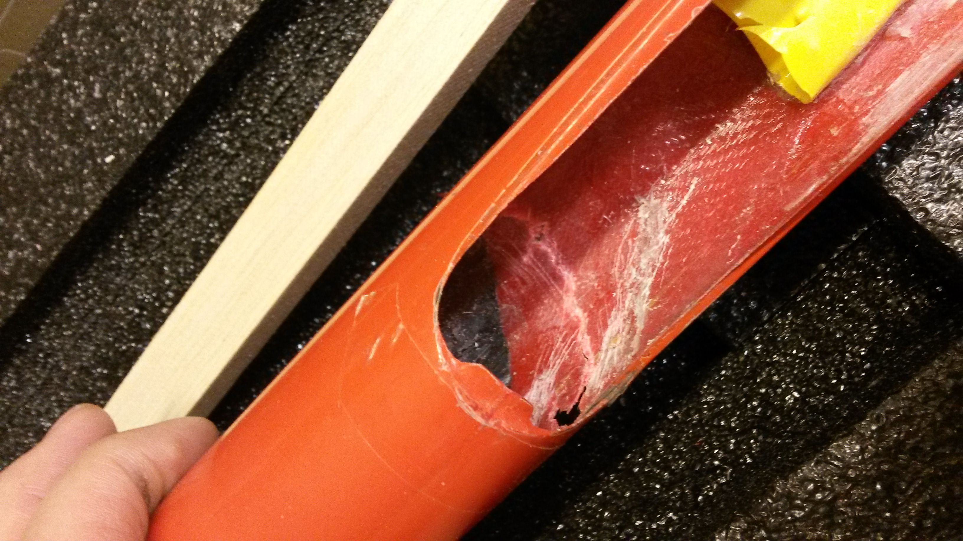

Schick mal ein Foto, damit ich weiß was ansteht. Je nach Situation nehm ich eine andere Reparaturmethode. Dementsprechend dann auch eine andere Grammatur.

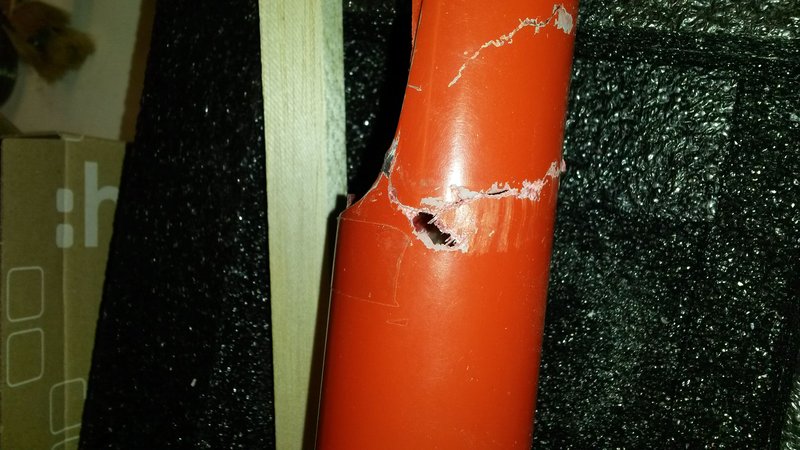

Hallo Andreas, für die Reparatur sollte das Gewebe so fein wie möglich sein, je feiner die Fäden und Webung, umso höher wird der erreichbare Faseranteil im Laminat sein und umso fester wird die Reparaturstelle.
Ich verwende für die Plätzli-Technik standardmäßig viele Lagen 50er Glasgewebe.
Den Schaden auf den Fotos würde ich von innen mit mehreren dünnen Lagen Kevlar oder Glas hinterlegen, so dass am Loch insgesamt ca. 150 g /m² Gewebe drinnen sind. Am nächsten Tag würde ich die Risse von außen bis zur neuen Innenverstärkung ausdremeln und die Riß- und Lochränder fürs schäften schräg anschleifen.
Dann mit großen Plätzli in wechselnder Faserrichtung aus 50er Glas auffüllen und nach außen immer kleinere Plätzli verwenden, so dass die Faserstränge innen auf der Oberfläche der Ausfräsung möglichst lang sind und nicht durch das spätere verschleifen unterbrochen werden.

100% Zustaimmung zur Begründung von Uwe, ich halte deshalb das 108er Gewebe für noch besser als das 50er, da aus dem selben feien Garn gewoben
Da findest Du ein Tabelle: https://www.emc-vega.de/de/werkstoffe/g ... gewebe-gfk
Davon würde ich innen 3 Lagen mit den breiten 2cm , 4cm 6cm einlaminieren. Da vorne braucht man nicht mit jedem Gramm geizen, am Heckauslegern ist das anders. Rest wie von Uwe beschrieben

Ich nehme für die Plätzlitechnik auch immer 49er Gewebe, so wie in dem Artikel empfohlen.
Ich würde, im Gegensatz zu Uwe, innen nichts machen. Höchstens an den löchrigen Stellen innen einen Streifen Klebeband als "Schalung" anbringen. Bei ganz großen Löchern kann man auch dünnen Karton, Sperrholz etc nehmen. Also ein leichtes Material, dass sich gut kleben lässt, sich schön an die Form anlegt und genug "gegenhält" um seine Funktion als Schalung zu erfüllen.
Ansonsten ganz normal nach der Plätzlimethode vorgehen. Besser als der Artikel kann ich es nicht beschreiben, weshalb ich wiederum auf diesen verweise.

so dann werd ich mal von Innen ein Gewebe hineinlegen und anschliessend von aussen mit kleinen Stückchen reparieren.
