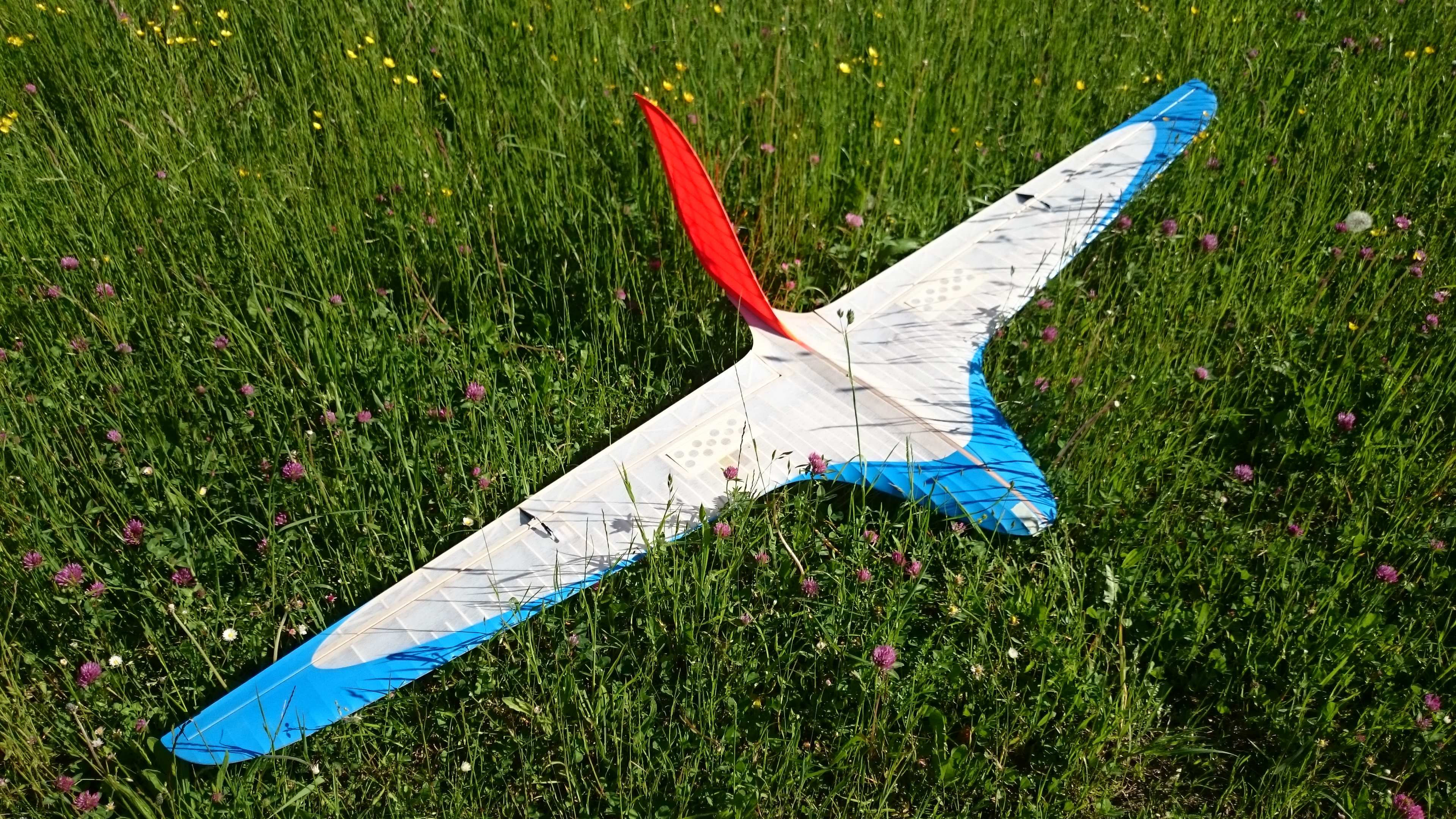

Moin Leude
Wiese leider schon zu hoch um da immer wieder zum Seil holen durch zu laufen. Beim werfen langt es mittlerweile schon für die ein oder andere Platzrunde also hat er sich die Farbe verdiend :mrgreen:
Beiträge: 1013
Registriert: 11.07.2012
Beitragvon UweH » Fr 26. Mai 2017, 21:08
Hallo Michael, die Lackierung sieht sehr gut aus und die rote Finne findest Du nach der Landung im Gras sicher gut wieder :thumbup:
Hast Du am Schwerpunkt noch mal was geändert, Blei rein und wenn ja wie viel und was bringts?
Ein Flügel genügt
Beiträge: 4946
Alter: 51
Registriert: 15.01.2011
Beitragvon paulpanter82 » Fr 26. Mai 2017, 22:56
Es ist jetzt etwa 3g mehr Blei auf der Nase. Trimmung bin ich noch unschlüssig da kommt es auf den Wind an. Bei null bis wenig Wind stelle ich die Klappen vielleicht 1mm noch hoch und wenn es auffrischt dann 2-3 klicks wieder runter das werd ich mal noch auf einen Schalter legen. Schwerpunkt werd ich dann nochmal mittels Waagen ausrechnen das gekippel auf einem Nagel ist nicht wirklich aussagekräftig. Die Höhenausschläge habe ich noch nicht weiter verkleinert ist aber definitiv nötig er wirkt noch sehr hippelig auf meine Knüppelausschläge also wendig ist er wie ein Wiesel wenn man will.
Ich hätte nicht gedacht das so minimale Unterschiede doch erheblich was aus machen.
Ich hoffe das sich die rote Flosse auch noch im Winter zeigt wenn sich der Flügel durch die Schneeobefläche geschoben hat. :mrgreen:
