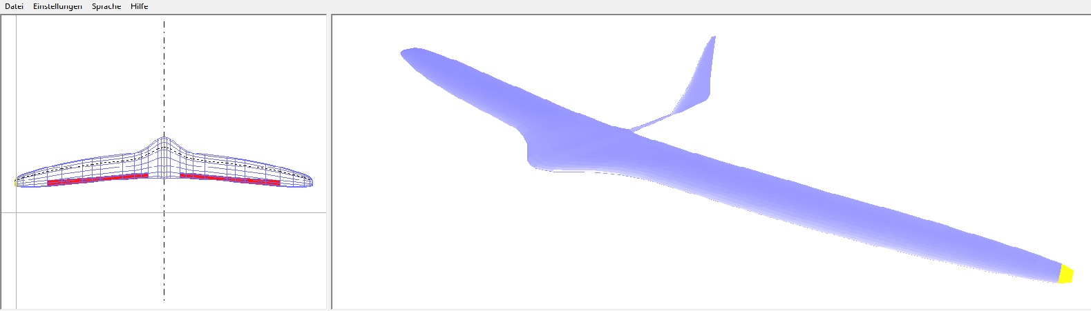

Beitrag von UweH » Fr 1. Dez 2017, 14:02
...über das Brettkonzept für RES weiter nachdenk :roll: :?: ....RESBOW ;-)
Ein Flügel genügt
Beiträge: 443
Beitrag von sonouno » Fr 1. Dez 2017, 14:22
:lol:
würd mir aber nur mit 2 nach hinten versetzten
und mit nem DSA Rohr entkoppelten Winglets gefallen ;-) :thumbup:
oder dachtest du an angelenktes SLW und Zentralhöhenruder???
Beiträge: 5173
Beitrag von UweH » Fr 1. Dez 2017, 16:51
sonouno hat geschrieben::lol:
Dann kauf Dir doch einen RES-Dart, der hat das ungefähr so, damit brauch ich schon nicht beim Franz klauen :P
sonouno hat geschrieben:dachtest du an angelenktes SLW und Zentralhöhenruder???
Nein, ich dachte daran die Höhenruderfunktion der Elevons beim Start als legale Wölbklappe zu verwenden um den Auftrieb zu erhöhen, so wurde das beim RES-Dart mal beschrieben und ich habe beim Franz angefragt wie praxistauglich das ist.....naja, irgendwas klau ich bei Franz seinem RES-Dart dann halt doch :oops: :D
Dafür denke ich aber jetzt schon mal dass ein relativ großes Seitenleitwerk an einem relativ langen Ausleger für das Konzept ganz hilfreich wäre, auch die relativ weit innen endenden Elevons hab ich wegen diesem Hochstartkonzept so gemacht obwohl es mir immer schwer fällt auf Rollwendigkeit zu verzichten.
