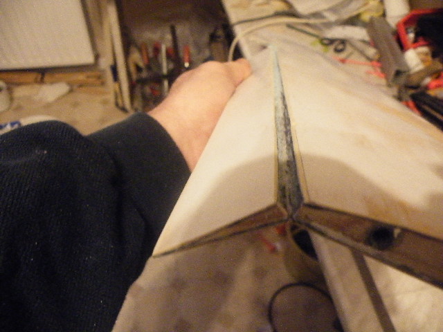

Also ich stehe vor dem Problem wie ich nun bei meinem F3b die Ruderspaltabdeckung machen soll (Siehe Foto), habe meine Ruder direkt beim laminieren
mit angeschlagen , Wölbklappen unten, Querruder Oben. und nun Ausgearbeitet.
In dem Wölbklappen Bereich wo noch keine Verkastung ist könnte ich jetzt noch was einbauen ,aber was :?:
Hätte ich vor dem Laminieren und Beplanken was einbauen Können :?:
Wen nun noch was Nachträglich einbauen ,stellt sich die Frage vor oder nach dem Lackieren :?:
Wie macht ihr so was :?:
Aus was macht ihr das :?:
Gibt es was Käuflich zu erwerben ,als Fertiges Scharnier ,um es mit ein zu laminieren :?:
Oder was Lamieniert ihr ein? und wie schneidet man es dann offen :?:
Wie machen es die Hersteller wie Valenta oder so :?:

Wölpklappe ausgeschnitten Unten angeschlagen
Diesen Ruderspalt möchte ich zu haben

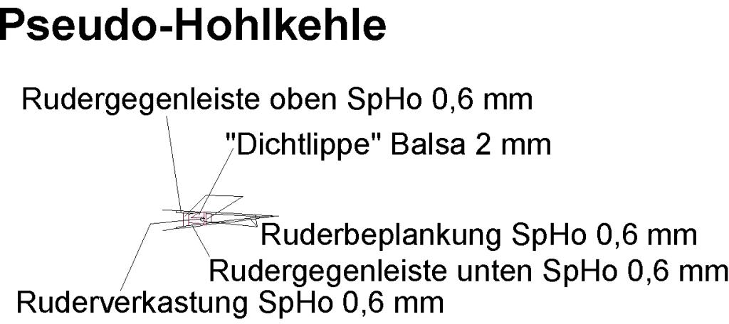

meinst Du dieses?
Konstruktion und Zeichnung sind von Uwe

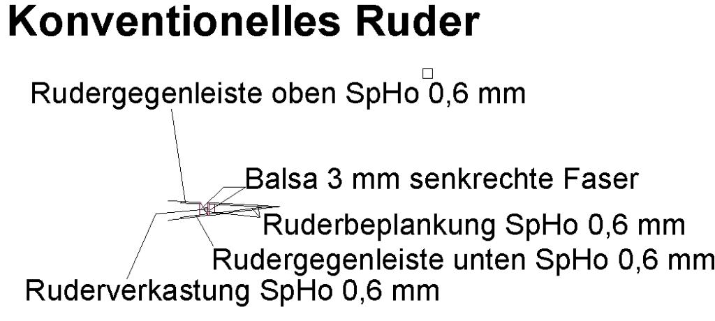

oder dieses?
Zeichnung ist von Uwe

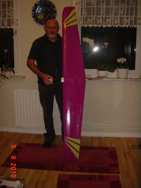

Danke erst mal für eure Antworten mal sehen wie ich es löse , werde berichten,
@ Michel schau mal das Foto , das ist meiner leider selber gebaut :D Ähnlichkeit :?:

Re: Ruderspaltabdeckung
Alles eine frage des Preises :lol: ,
ist eine Auslegung von Uwe geht gut , ist Styro Abachi mit Matte , einen Kasten Rumpf fertig ganz einfach !!!
Norbert :D
