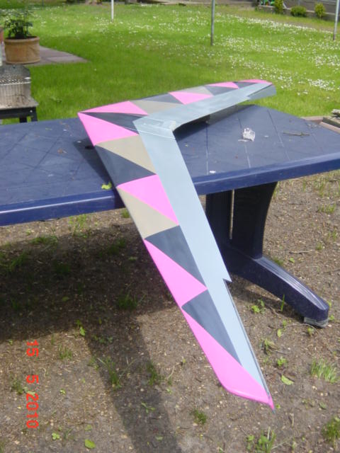

Norberts Linea im Spessart 2010.jpg (143.52 KiB) 4129 mal betrachtet
Die Idee für die Linea war eine Horten aus Schaum zu konstruieren die sich mit nur 2 linear geschränkten Trapezen pro Halbspannweite schnell und einfach bauen läßt und sogar aus EPP denkbar wäre. Damit hätte man den kompaktesten 2m-Reisesegler den man sich vorstellen kann, denn kein Rumpf oder Leitwerk müssen verpackt werden, nur 2 Flügel und vielleicht ein einfachstes Mittelstück um auch auf E-Antrieb wechseln zu können.
Es hat sich an Norberts Prototyp gezeigt, dass Linea zwar erstaunlich leistungsfähig ist, aber bei böigem Wetter zum pendeln neigt das sich auch mal zu einem überschwingen aufschaukeln kann wenns ganz dolle kommt. Den Schönheitsfehler hatte meine 2,5 m Midi-Elli auch (Christian Name dafür: 360°-Abriß :shock: :D ), aber mit kleinen, ca. 50 mm hohen senkrechten Flächen an den Rudern konnte das ganz abgestellt werden, deshalb würde ich die bei der Linea auch empfehlen. Wegen der geringeren Größe reichen da vielleicht auch 35-40 mm, göleich Tiefe wie das Ruder außen. Notwendig sind sie nur bei turbulenten Bedingungen und bei der Midi-Elli war keine Veränderung des Trimmbleis notwendig, das Mehrgewicht hinten ergab genau die notwendige Schwerpunktverschiebung.

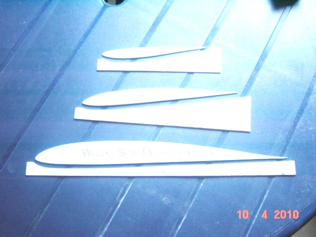

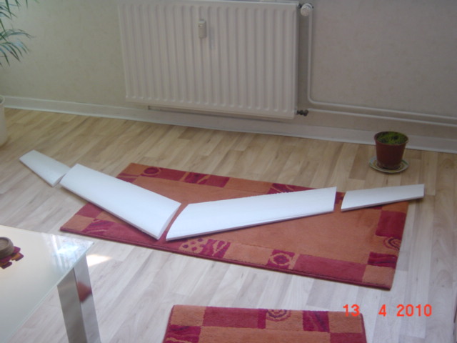

Stelle mal ein Paar Bilder vom Bau der Linea ein

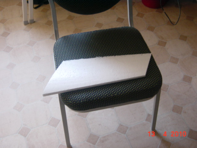

Schneidschablonen
Schneidschablonen

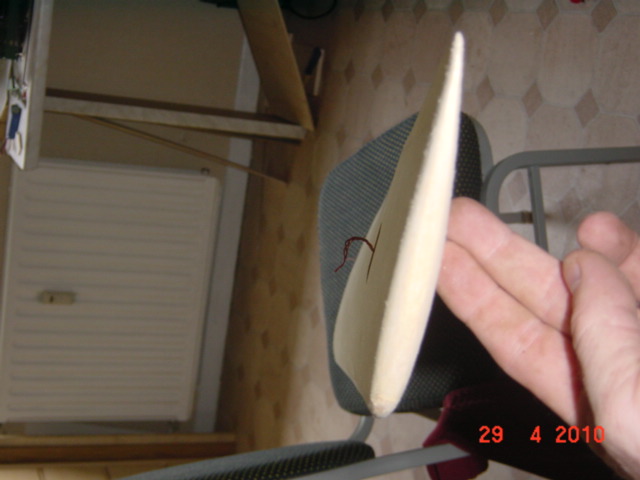

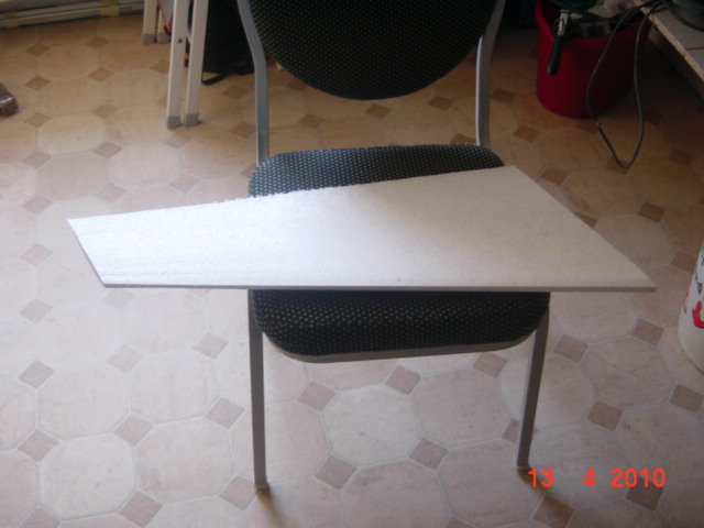

Außen segment
Außen segment
Hoffe man sieht die Verwindung

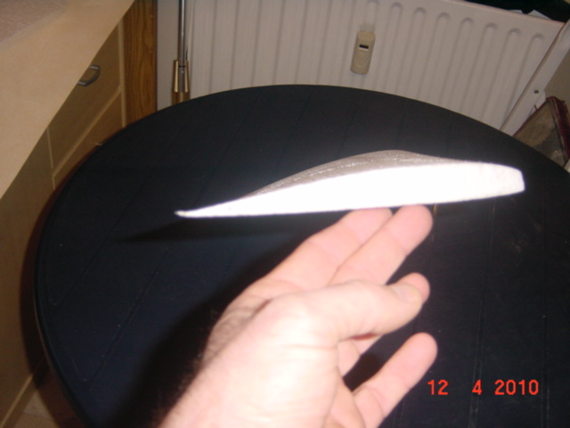

Innentrapez
Innentrapez

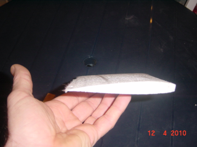

Außentrapez
Außentrapez
Kerne mal zusammengelegt
Mittelteil
Mittelteil

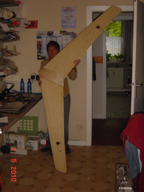

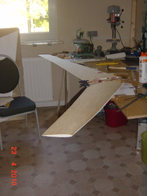

Rohbaufertig
Rohbaufertig
Ich hoffe man sieht die Verwindung im Flügel
Einpassen Vom Mittelteil

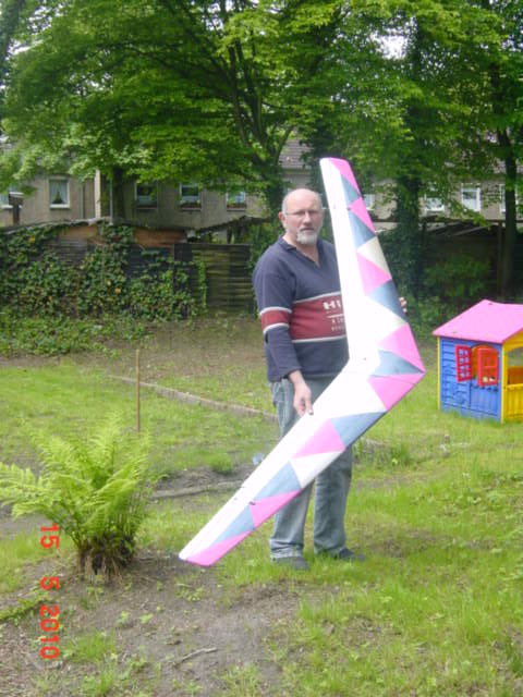

Stolzer Besitzer
Stolzer Besitzer

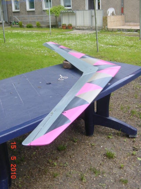

Fertig
Fertig
Fertig
Fertig

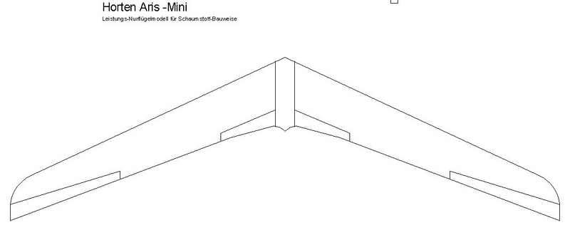

Re: Linea Horten als Q´n d - Projekt
hier geht es derzeit auch weiter, aber ich hätte da zuerst eine Frage an Maxi: bist Du mit der Namensgebung für diesen Flieger mit etwa 2 m Spannweite einverstanden? :roll:
Klein110422 Horten Aris Mini-1.jpg (41.16 KiB) 4321 mal betrachtet

Hi Norbert,
der Grund für die Vaccumtechnik ist dass ich seit vielen Jahren eine auffällig arbeitslose Vacuumpumpe hier habe und das Ergebnis sehr gut in meine Vorstellung für eine Leistungshorten paßt. Man kann sehr feste Bauteile mit geringem Gewicht und Super Oberfläche bei minimalem Nachbearbeitungsaufwand herstellen...und ich hab das noch nie gemacht und wollte es schon immer mal ausprobieren......Neugier :wink:
Die Aris Mini baue ich in erster Linie für mich selbst, also nehme ich diesmal keine Rücksicht auf die Möglichkeiten anderer Nachbauer.
Aber das Modell ist ein Flügel aus ähnlichen Profilen wie die Linea und läßt sich in veschiedensten Bauweisen herstellen, ich mache aber keine Fräsdaten für Rippenbauweise (außer fürs Holz-Mittelstück) oder Schneidrippen mit Furnierabzug, das müßte dann in Eigenregie geschehen.
