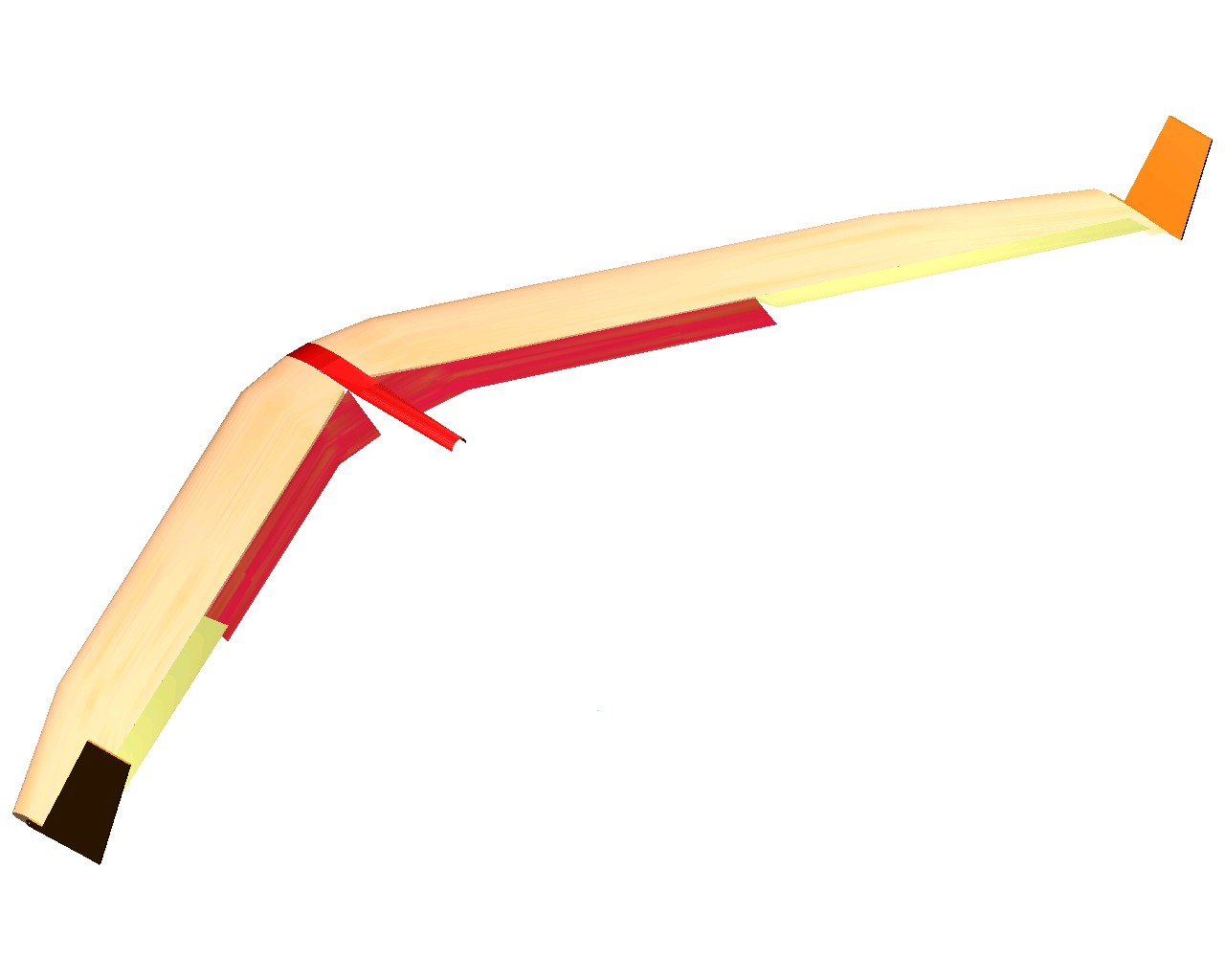

Hallo liebe Nuri Freunde,
nachdem ich mich hier angemeldet habe will ich auch mal was schreiben.
In RCN hab ich ja schon angefangen zu berichten das ich einen Pfeilnurflügel für F3F bauen möchte.
Was letztendlich daraus wird kann ich noch garnicht sagen , aber der Pfeil ist gebaut und hat seinen ersten Hüpfer gemacht.
da ich noch keine Bilder genacht hab zeig ich mal ein Render Bild aus dem CAD
Daten Spw. 255 cm /Pfeilung 10 und 25 Grad /Wingeltts noch als Brettchen/Gewicht 2,24kg/
Fb ~ 38gr/dm / Profil BB12 (wahrscheinlich im Endefekt etwas ganz anderes)

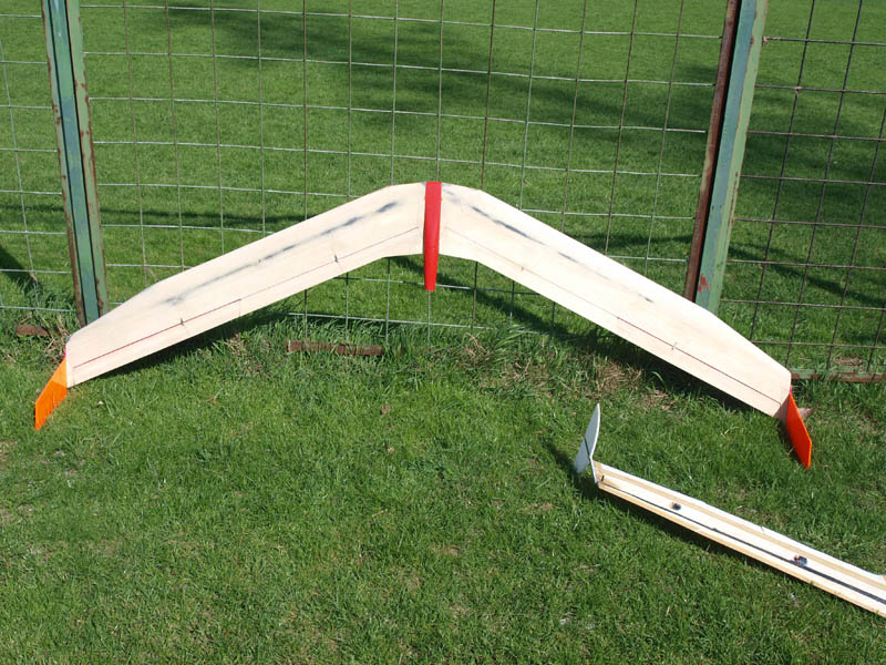

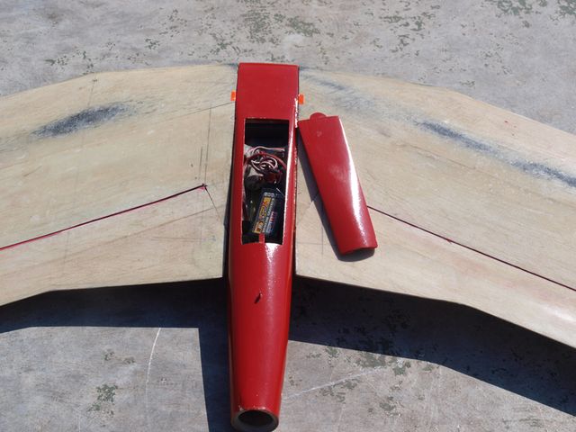

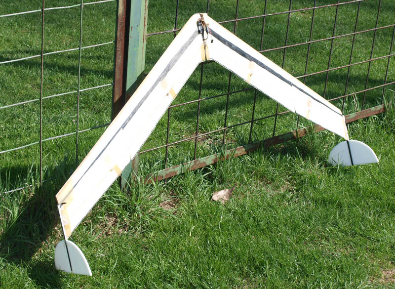

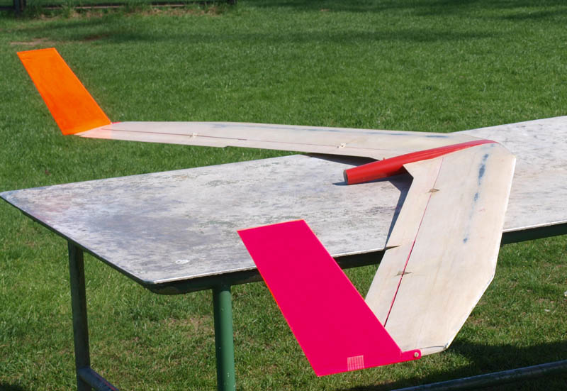

Hallo, heute war ich wieder bei und auf dem Flugplatz.
Aber zum wirklich Testen hat es wieder nicht gereicht ....
unser Flugplatz ist in den Rheinwiesen direkt hinter dem baumbestandenen Deich
und bei dem heutigen Westwind voll im Leewirbel.
Mit der Flitsche bin ich da heute nicht drüber gekommen.
Aber der Flügel fliegt nach dem ersten eindruck garnicht schlecht.
Ein Ergebnis hab ich noch... die wölbklappen konnte ich nur ca. 5mm tief fahren dann war ich schon zu langsam.
Aber das muss man besser an einem ruhigeren Tag oder bei Ostwind testen.
Bilder hab ich auch gemach
der kleine Flieger ist mein Versuch eines SAL-Pfeils (zu schwer zu schlecht gebaut aber man kann ihn werfen und fliegen)
Jürgen
