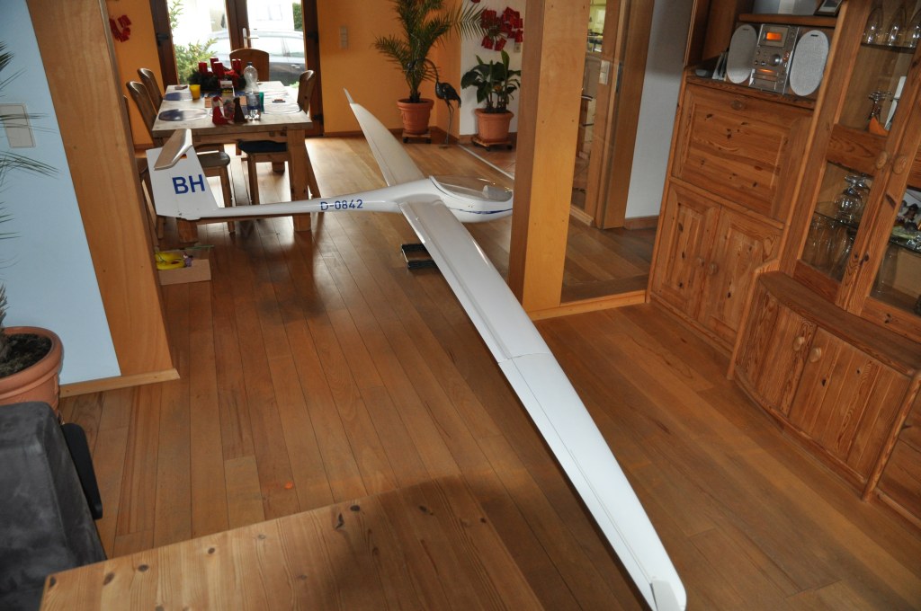

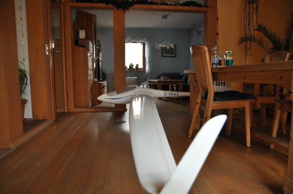

So
nachdem der Kabelbaum ordentlich verlegt ist, die zwei A123 Akkus an ihrem Platz sind, gings ans auswiegen. Für den SP von 120mm hab ich nur ca. 180g Blei benötigt. Geile Sache :thumbup:
ABER
die ASG wiegt flugfertig keine 10kg (ca. 9,6kg) :shock:
Da bin ich mal gespannt ob die fliegt wie ein Amigo oder auch dynamische Einlagen drin sind. Es nimmt mir jedoch die Angst vorm Landen, bzw. da darf sie gerne ein Amigo sein.
Is schon ein ordentlicher Ofen. Schätze im Freien wirkt das trotzdem nicht mehr so gewaltig.
Dann musste ich leider feststellen, das die linke Fläche deutlich schwerer ist als die Rechte. Hab dann mal nur die Flächen aufgehängt, und benötige ca. 50g Blei an der rechten Flächenspitze.
Super, die 50g und das noch fehlende HoTT-GPS-Modul treiben natürlich das Gesamtgewicht noch deutlich in die Höhe!!

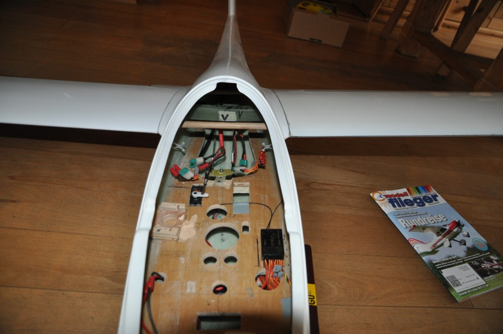

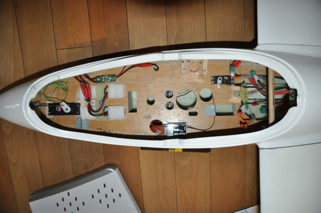

Hier noch zwei Bilder vom "Innenausbau"
Jetzt noch die Servoabdeckungen an den Flächenservos, das Gegengewicht an der re. Fläche und ab gehts. Ich werde dann wieder berichten.

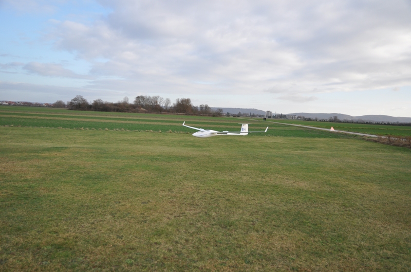

So hier mehr Bilder:
Hier mal eines direkt vorm Start. Ich hab mir nicht viel Zeit gelassen. Das war an dem Tag der erste Schlepp überhaupt. Kurz noch die Anlage geprüft, was liegt nochmal auf welchem Schalter usw., eingehängt und ab dafür. Somit konnte es auch keine weichen Knie und so geben.
Eigentlich völlig unauffällig das Ganze. Da war sie dann nach ca. 20m in der Luft
Die Piper hat auch ihre 3m, und sieht irgendwie größer aus.
Hier die Helden bei der Arbeit
patrick
