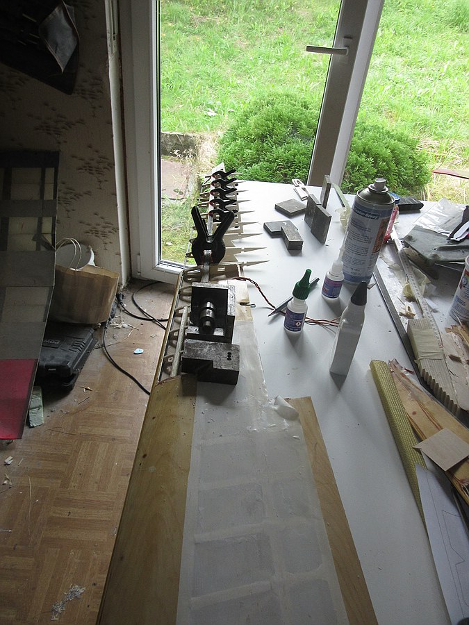

nach dem Urlaub am Gardasee und einigen Gesprächen mit Uwe zu schönen Flugmodellen nach manntragendem Vorbild habe ich unvermittelt Lust bekommen den Bruch meiner Horten XIV vom Frühjahr 2012 zu reparieren.
Thomas Schikora hat mir schon vor längerer Zeit Ersatzteile gefräst.
Danke Thomas, kein Holz was Du in der Vergangenhei für mich in Form gebracht hast war für den Ofen, auch wenn es mal länger dauert bis es zu seiner Bestimmung kommt. Oft führen gute Ersatzteile dazu aufgeschobene oder länger quälende Probleme zu einer guten Wendung zu verhelfen, nicht nur bei Flugmodellen wie hier...ich drück Dir die Daumen :thumbup: ;-)
Heute war es dann soweit dass der Flieger für den zweiten Rohbau-Roll-Out für die Kamera wieder die Luft des Erstflughangs schnuppern durfte.
Es gibt auch vor dem bespannen noch einiges zu tun, denn vor dem aufziehen der Kabinenhaube soll ein bisschen Puppenstube in das Glashaus des Cockpits. Kein Scale-Ausbau, aber ein paar Instrumente und Steuerhebel die sich an der Oberschleißheimer Ho IV orientieren sollen es schon sein.
Hier ein paar Bilder von der Reparatur und vom heutigen Frischluft schnuppern zu meiner Motivationssteigerung ;-)
