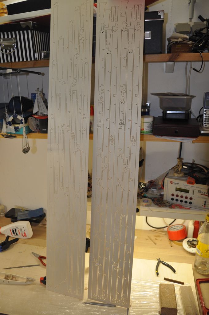

so heute ist fast wie Weihnachten. Wie ich nach Hause kam stand da doch dieses
Paket angekommen, danke Thomas
Super, mal sofort ausgepackt und positiv überrascht worden. Qualität der Materialien und super gefräst.
Dies ist dieses Jahr mein 3. Flieger aus einem Frästeilesatz aber mit Abstand der qualitativ Beste.
Ich bin begeistert
Bestellt habe ich jetzt Oracover transparent. Werde dann mal mit dem Zackenband testen.
Musste sofort mit dem Bau beginnen. Stelle noch ein paar Bilder ein.
Gut daß meine Frau und meine Tochter am Freitag in Urlaub fliegen, kann ich jeden Tag basteln.

Moin, moin,
so jetzt noch ein paar Bilder
Es geht los
Es geht los
Schnelles Erfolgserlebnis
Der Rumpf geht fix
Der Rumpf geht fix
Das war's für heute
Das war's für heute
Morgen geht es weiter.
Manfred

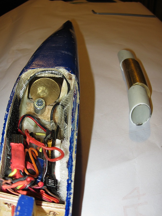

Der Hochstarthaken sitzt bei mir 245 mm hinter der Nase, also ca. 15-17 mm vor dem Schwerpunkt. Ich habe eine 3 x 10 x 40 mm Sperrholzleiste auf den Rumpfboden geklebt und einen einfachen 2,5 mm Drahtwinkel in die Holzleiste geharzt. Der Drahhthaken ist etwas zu gebogen und hat mit einem kleinen Fräser am "Knie" eine kleine Kuhle bekommen weil der Ring immer zu früh aus dem Haken gefallen ist. Das Optimum hab ich aber noch nicht gefunden, zuletzt war der Haken zu weit zu gebogen und der Ring fiel erst lang nach dem entspannen des Gummis raus.....ich starte halt meist aus der Hand, auch auf flachen Wiesen, das optimieren des Hochstarts hatte noch keine Priorität.
Gestern hab ich meinen Prototyp das erste Mal mit Ballast geflogen. Zwei Mesingzylinder mit je knapp 100 Gramm haben zu mehr Durchzug für stärkeren Wind verholfen...leider war beim Test aber fast gar kein Wind :roll: ...ich kann also noch nicht viel dazu berichten :P
Vielleicht schaffe ich es heute Abend Fotos vom Hochstarthaken und Ballasteinbau zu posten.

Hier noch mal schnell ein paar Bilder vom Ballasteinbau, den Hochstarthaken hab ich nicht mehr scharf drauf bekommen, aber der Schatten gibt zusätzliche Infos über Winkel und Form.
Die Maße der Ballast- Messingzylinder sind je d x l = 20 x 38 mm, 2 x 40 mm Länge geht auch noch ohne Schwerpunktverschiebung rein. Gewicht je hier je 97 Gramm.
Gesichert werden sie mit einer M5 Inbusschraube mit Gewinde in 5 mm Sperrholzbrett. Die Dummis für das halbe Zusatzgewicht sind aus GFK-Rohr, aber Holzdummies sind bestimmt noch besser geeignet. Im Moment kippen die halben Gewichte bei mir noch ein bisschen, der obere Rumpfdeckel braucht noch einen Sperrholzstreifen zur Höhenreduzierung des ballastraums hinter dem Endleistenspant, dann ist das auch erledigt.
Unten ist so ein Streifen für die Hochstarthakenbefestigung schon drin.
Sorry dass der Flieger so verschrammt aussieht, aber das liegt einfach an den vielen Flugstunden....bald gibts aber neuen Lack, den hat sich der Ares-Prototyp verdient.
Fischaugenblick in den ballastierten Rumpf
@Patrick: so kann eine Ballastierung eines Nurflügels aussehen, der Schwerpunkt ist hier 40 mm hinter der Endleiste, was "zufällig" genau der halben Ballastkammerlänge entspricht. Bei einem rumpflosen Flügel ist auch vorstellbar den Ballast selbst als Rumpf unter den Flügel zu schrauben. Für geringes Gewicht wird der Flügel alleine geflogen, zur Aufballastierung wird dann ein aerodynamisch günstig geformtes Außengewicht angebracht, das so ähnlich aussehen kann wie der Euter...ääähh, Kufenkasten an den manntragenden Horten IIIf, IV, VI und XIV.
