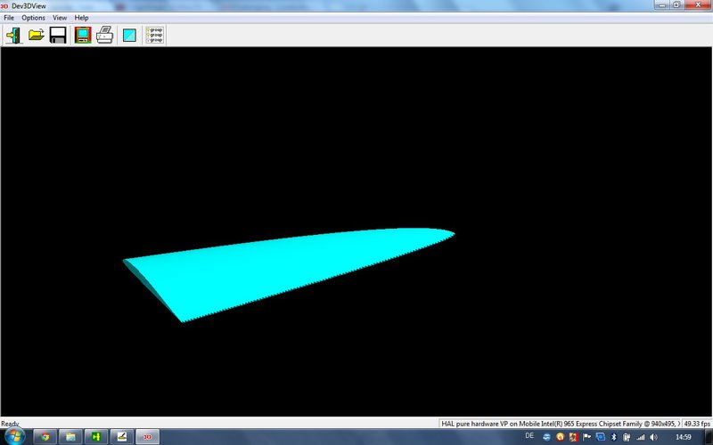

Ein Schnellschuss leider kann der Laptop kein 3D so ungefähr könnte das aussehen. Braucht halt noch eine andere Seite ;-)
Und die Draufsicht

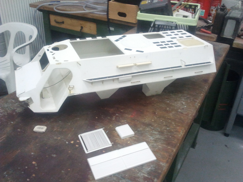

Für die die sich gefragt haben, was das wirklich sein soll:
Ein Tranzportpanzer Fuchs im Maßstab 1:8 in der ABC Ausführung. Der Erker kommt noch dran. Er ist aber einfacher mit Details zu versehen, wenn ich nur den Erker in der Hand habe. Achso das Modell wird voll geländegänig und schwimmfähig! Mal schauen wie lang es noch dauert. Hauptknackpunkt sind die Achsen auf deren Lieferung warte ich schon seit Mitte 2010 :-/

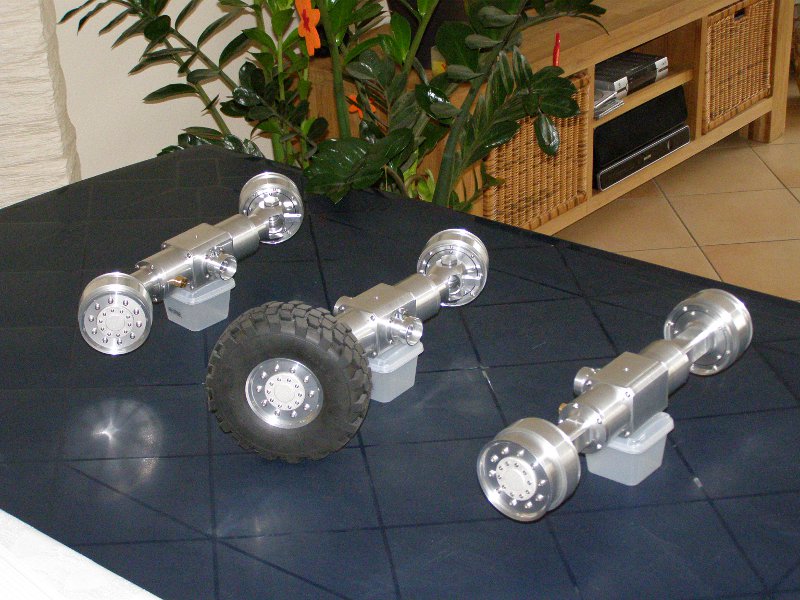

Was sind denn das für spezielle Achsen?
Servus Leo,
das werden Außenplanetenachsen: wasserdicht, kugelgelagert, sperrbares Differential.
Hier mal ein Bild der leeren Dummys:

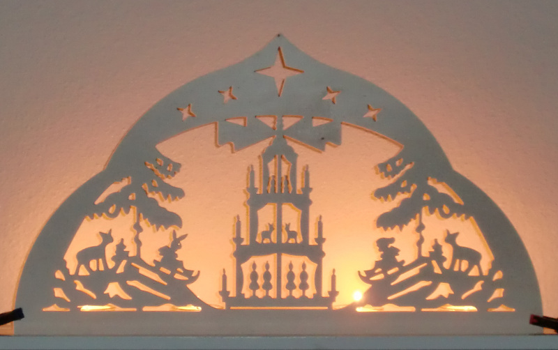

ich habe heute noch ein bisschen die Laubsäge geschwungen und einen kleinen Spaß in den Schwippbogen ein gebaut :-)
Für diejenigen, die auch immer auf der Suche nach Fräsparametern sind. Material war 4mm Pappelsperrholz aus dem Baumarkt. Die Laubsäge war ein:
  • - 1,2mm spiralverzahnter Fräser mit
    - 1000mm/ min Vorschub x/y
    - 150mm/min z
    - eine Zustellung
    - Drehzahl Spindel 30000u/min
