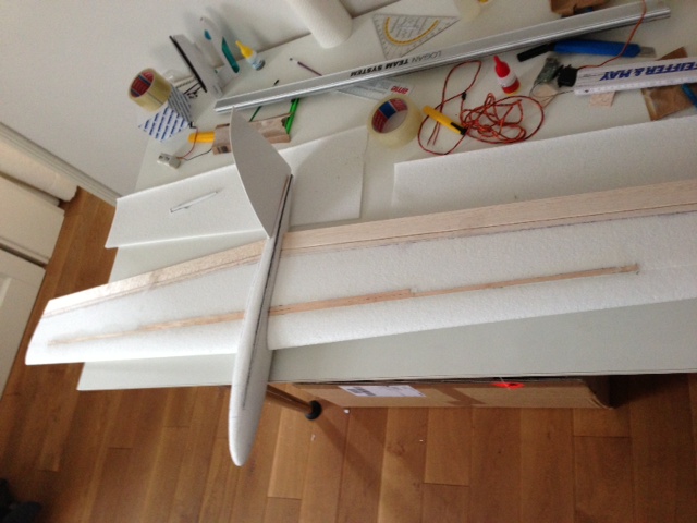

Die Flächen sind mit dem fertig verklebten Holm supersteif geworden.. :shock: Wenn ich jetzt noch das Balsa anklebe und dann noch Tape ... :shock: :thumbup:

So es hat sich mal wieder ein bisschen was getan ;-)
Nacher werde ich die Randbögen abschneiden und die EPP Oberfläche verschleifen !
In der Anleitung steht was von " beiliegender Randbogenschablone" die kann ich nicht finden !?
Frohes Fest ;-)

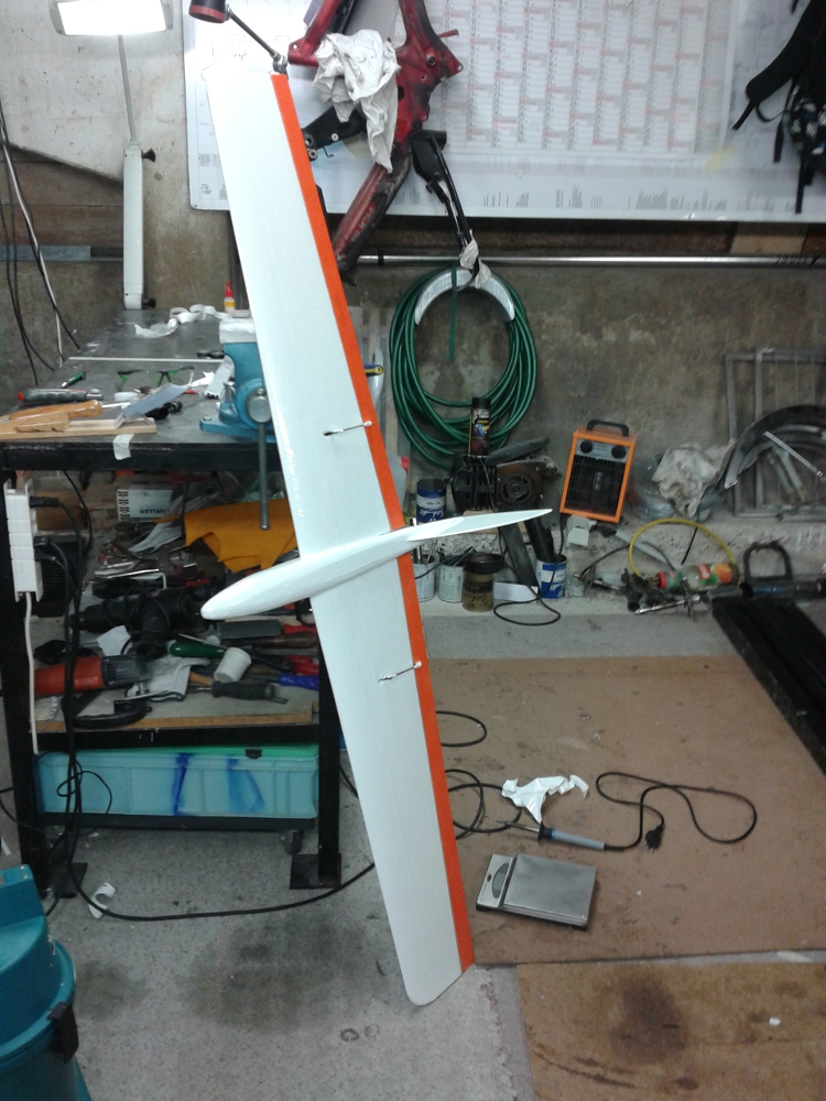

Endlich kann ich schlafen gehen :)
Re: Scandera und U-Turn von EPP-Shape
Hey Marco PERFEKT ! Schaut richtig gut aus :thumbup:
Das gibt mir wieder Motivation am Scandera weiter zu arbeiten ;-)
Die Farbgebung ist klasse ich hab auch weiß und orange zum bespannen hier liegen :shock: :lol:
Naja mal sehen, werde dann wohl was mit weiß schwarz oder weiß rot machen ;-)

Danke Leute:)
Nehmt aber am besten selbstklebende Folie zum bespannen....die weisse Hobyking Bügelfolie hält auf dem Tape nicht so richtig....
