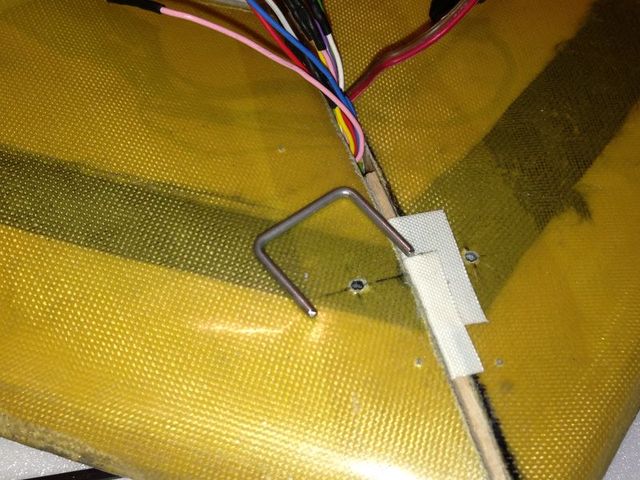

Die Verriegelung der Flächen ist auch einfach gehalten

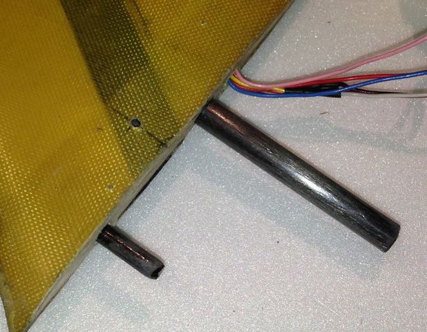

Die Hauptsteckung ist ein 8mm Kohlestab

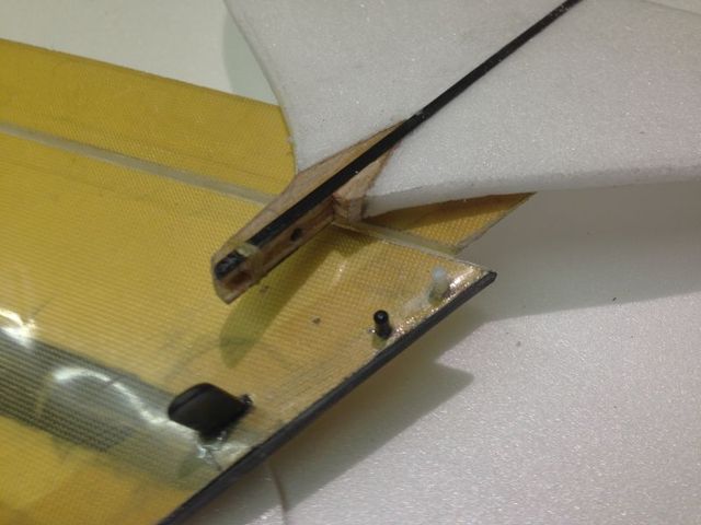

Auf der Endrippe is ein CFK-Streifen aufgeklebt damit ....die Wingletts zerstört werden und nicht die Fläche

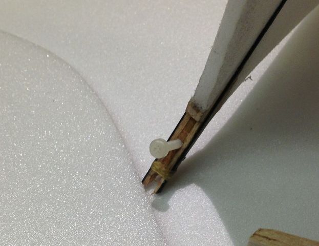

Die Verschraubung erfolgt von unten
Die Wingletts sind extra sehr einfach gebaut und Billig/Schnell zu ersetzen

Hallo Jürgen,
besonders gut ist das "Spezialbauteil" zum Flächenzusammenhalten.
Gute Lösung! :thumbup:

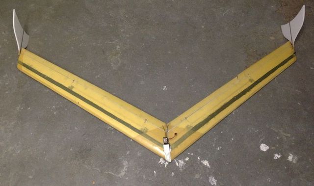

Die Wingletts hab ich jetzt étwas kleiner gemacht......Grau = Alt ...Weiß = Neu
