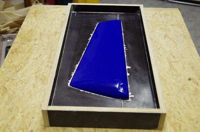

Re: Mistral-C 1:3,5
Parallel zum Flächenbau ist noch ein Urmodell für das Seitenruder entstanden. Thomas hat an der Spritzpistole mal wieder ganze Arbeit geleistet, und ein erstklassiges Ergebnis hervorgezaubert :
Das Teil kann jetzt abgeformt werden :) !

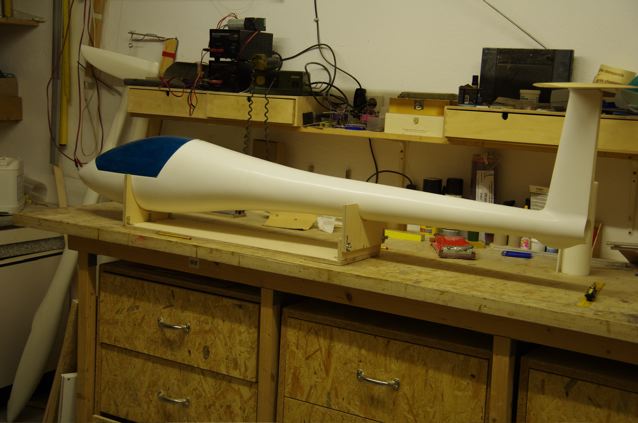

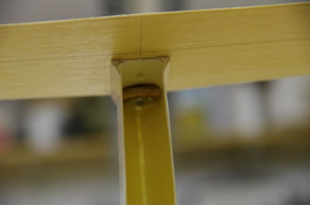

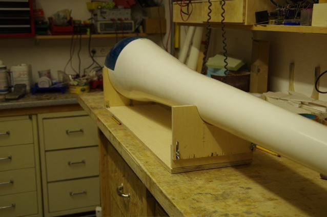

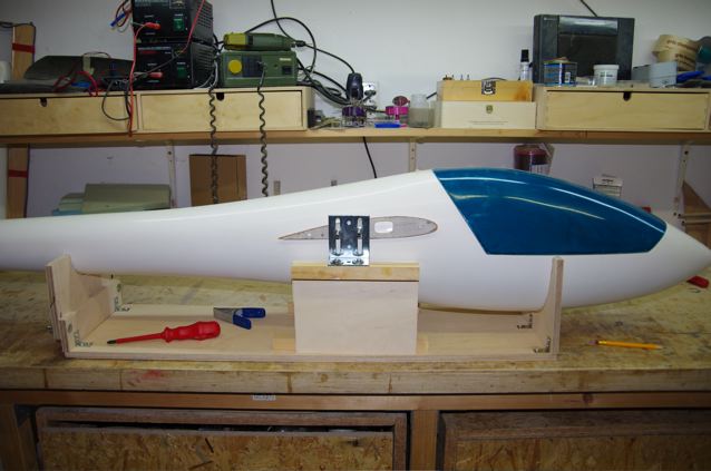

Es ging mal wieder ein bisschen weiter:
Ich habe einen Halter gebaut, um den Rumpf und seine Längsachse auf dem Bautisch ausrichten zu können :
Daran können einstellbare Schablonen befestigt werden, um die EWD einmessen zu können, und um die Rumpfdurchbrüche für die Steckung und Torsionsbolzen exact anzuzeichnen:
Außerdem wurde das Höhenleitwerk befestigt :
Und nebenbei noch die Trennebene für das Seitenruder fertiggestellt:
Das war`s erst mal für den Moment!

Re: Mistral-C 1:3,5
Beitrag von flopeter »
Hallo Elmar,
Die Vorrichtung sieht Klasse aus. Ich habe noch einen 'halbfertigen' Rumpfrohbau im Keller liegen an den ich die Fluegel position und Durchbruch anzeichnen muss.
Mein Problem ist die 'Sehne' des Rumpfes praktisch anzuzeichnen, gegen die dann der Fluegel einen bestimmten Einstellwinkel hat. Auf meiner CAD zeichnung ist das alles einfach, in der 3D Realitaet nicht ganz so .... --> Wie bestimmst du denn die Rumpfsehne? Ich vermute die ist bei deinem Aufbau parallel zur Arbeitsplatte?
Gruss,
Florian
Beiträge: 10167
Re: Mistral-C 1:3,5
Moin Florian
Einen Punkt festlegen (aus einer 3-Seiteanansicht zb) an dem die Nasenleiste beginnen soll, Wasserwaage auf den Haubenausschnitt und an´s Seitenruder fixieren, dann mit einem rechtwinkligen Block auf dem man einen Stift führt recht wie links einen Strich ziehen. Daran kann man sich dann beim weiteren Einmessen orientieren. Eine so klasse Halterung wie sie Elmar gemacht hat lohnt nur wenn man eine Form hat und mehrere Rümpfe anzeichnen usw muss...
Re: Mistral-C 1:3,5
Hallo Florian!
Bei meinem Rumpf läuft die Mittellinie am Kabinenrand entlang nach hinten, wie Christian es richtig gesagt hat. Am Rumpfende ist die Sache ja einfach. In der Halterung ist das Messen jetzt leicht : Rumpf rechtwinklig ausrichten ( Seitenleiterk ), dann die Höhe durch Messen zum Tisch vorne und hinten gleich einstellen; dann muss die Sache eigentlich gerade werden :) . Wenn die EWD eingemessen werden soll, dann messe ich auch wiederum zur Tischebene, und brauche die Mittellinie auf den Rumpf gar nicht anzuzeichnen :) :) .
