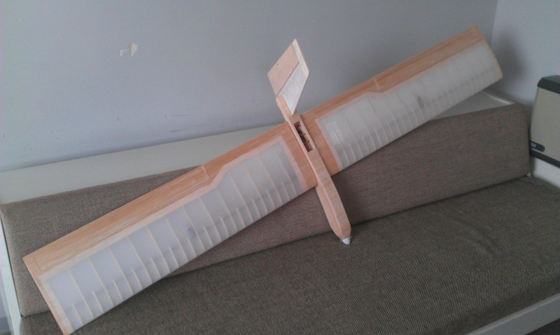

Servus Zusammen,
das ist ja doof, dass der Einfall so bleibt. Bei meiner Libelle Competition mit Papierbespannung ist das nicht so. Als ich die gebaut habe hatte ich noch vier linke Hände. Heute sinds noch zwei :D
Die Falten sind super raus gegangen. Zuschneiden mit dem Rollmesser muß ich noch üben. Sonst hat alles ganz gut geklappt. Sehr erfreut war ich, als sich beim Spannen nix verzogen hat.
Eben habe ich noch schnell den ersten Spannlack aufgebracht. Morgen früh geht es dann erstmal mit dem WoWa in Urlaub.

Servus Zusammen,
ich bin endlich fast fertig. Mein erster Nuri ist bespannt und programmiert.
Koverall und ich vertragen uns jetzt besser. Man sieht deutlich welche Fläche ich zuerst gebaut habe. Besonders schön ist er nicht geworden. Ein Test steht noch aus das habe ich aber nicht geschafft.
Eigentlich wollte ich die Ruder alle mit Silikonscharnieren anschlagen dafür hat mir aber die Zeit nicht gereicht. Außerdem fehlt noch die Anlenkung fürs SR das habe ich auch nicht mehr geschafft.
Eingestellt habe ich:
Schwerpunkt: 46mm
Höhe: 10mm 40% expo
Quer: 16mm 35% expo
So hat es der Konstrukteur im RCN gepostet.
Vielen Dank nochmal dafür, dass Du Deine Daten zur Verfügung stellst. Das ist echt super Tino!
Bleibt noch das Fazit:
  • - Koverall zu verarbeiten ist gar nicht so schwer und wird mit der Zeit lustiger außer man nimmt den wasserbasierenden Spannlack
  • - Rippen bauen macht heute mehr Spaß als früher(Ist erst mein 2. Rippenflügel)
  • - Für zukünftige Projekte werde ich mir immer einen Rippenkamm anfertigen
  • - Hk Sekbabb macht was er soll und ist unschlagbar günstig
  • - Der HK Aktivator taugt nix außer als Raumerfrischer
  • - Zukünftige Holzprojekte werde ich mit Leim kleben
  • - Wie man spielfreie Anlenkung macht muss ich mir unbedingt nochmal zeigen lassen. Hoffentlich langt das so aber besser bekomme ich es nicht hin
  • - Silikonscharniere konnte ich noch nicht testen. Sollte der Flieger das WE und den Erstflug überleben bekommt er noch Silikonscharniere
So hier nun die Bilder von meinem Bleed vor Erstflug:
So nun bin ich gespannt ob und wie sich ein Nurflügel fliegt :P
Bis bald,

Servus Zusammen,
der Erstflug ist geschafft. Der Bleed fliegt ob gut oder schlecht kann ich noch nicht sagen das werden die nächsten Flüge zeigen. Recht erfreut bin ich, dass er trotz meiner linken Hände halbwegs gerade aus fliegt.
Als nächstes werde ich nun die Ruder noch mit Silikon anscharnieren. Tesa ist hier nicht so der hit. Dann wird weiter geflogen und geflogen.
Das Teil ist schön kompakt und kommt denke ich dauerhaft ins Auto. Nun brauche ich nur noch eine Fernsteuerung fürs Auto.... :D
Bilder gibts hier:

Servus Zusammen,
der Flieger ist "gefotoshopped" Bernd :P
So die Silikonscharniere sind dran. War einfach und ging besser als ich gedacht hatte. Man muss halt schon etwas drücken bis das Silikon durch die 0,9mm der Kanüle durch ist. Eine größere hatten sie aber in der Apotheke nicht.
Abschließend kann ich sagen der Bleed hat seinen Zweck erfüllt:
- Allen Basteltests (Koverall, Silikonscharniere, Ruder aussägen/ verkasten, Selbstfräsen, usw...) zum Trotz fliegt er gut
- Nurflügel fliegen sieht komisch aus macht aber Spaß :P
- Der Bleed wird nicht mein letzter Nurflügel bleiben. Mal schauen, welchen ich mir als nächstes baue.

Ich habe meinen Bleed nun auch endlich mal in die Luft bekommen...
Habe ihn komplett nach Plan gebaut und mit Oracover bespannt
Holm ist 6mm gfk rohr, nasenleiste 3mm gfkstab, rippen 2mm balsa hart, ...
Aber der Flügel ist eindeutig zu weich. der flattert wie ein Vogel.
Habt ihr irgendwelche tips, wie ich den steifer bekomme!?
Oder is ne Styro/ Blasa bzw. Abachi fläche steifer ?

hast du sicher einen GFK-Rohr als Holm, verwendet? Ich denke das eher dort das Problem liegt, denn normalerweise wird dort ein CFK-Rohr verwendet. :roll:

der Bleed hat in der Tat ein weichen Flügel. Ich hätte damals bei der konstruktion die Bauhöhe der Rippen besser ausnutzen sollen und ein CFK Rohr mit min. 10 mm verwenden sollen. Wenn Du nun auch noch ein GfK Rohr verbaut hast, macht es die Sache natürlich nicht besser. Vielleicht hilft es wenn Du die Folie noch mal entfernst und den Holm von beiden Seiten Verkastest.
Wenn Du nun unbedingt einen neuen Flügel bauen willst kann ich die Daten bzw. die Rippen nochmal ändern sodass ein 10 mm CFK eingeschoben werden kann.
Gruß Tino

Hallo Tino...
Die idee mit dem verkasten, werd ich mal probieren.
Dennoch wäre es natürlich SUPER, wenn Du die Rippen für einen 10mm holm abändern könntest.

eigentlich ist es egal welches Rohr du von den beiden Links nimmst. So wie es aussieht sind beide Varianten gewickelt, das eine ist nur ein paar Gramm leichter. Ich zum Beispiele habe gezogene CFK Rohre verbaut, diese kann man aber mit den gewickelten nicht vergleichen, da die gewickelten nicht so leicht brechen und wesentlich steifer sind wie die gezogenen.
Mit einem 10mm gewickelten CFK Rohr sollte die fläche dann schon sehr steif werden. Die 6 und 3 mm Ferderstahl Steckung reicht weiterhin locker aus.

Hi Ich habe dieses genommen
Von R&G VEC™ CFK-Rundrohr pultrudiert, Ø 10,0 / 8,0 mm, 1000 mm
Außen-Ø 10 mm, Innen-Ø 8 mm, Länge 1000 mm, Gewicht ca. 42,5 g
- Art.-Nr.: 7310081
ja was soll ich sagen er Flattert nicht und ich kann schön Thermik mit aus kurbeln
