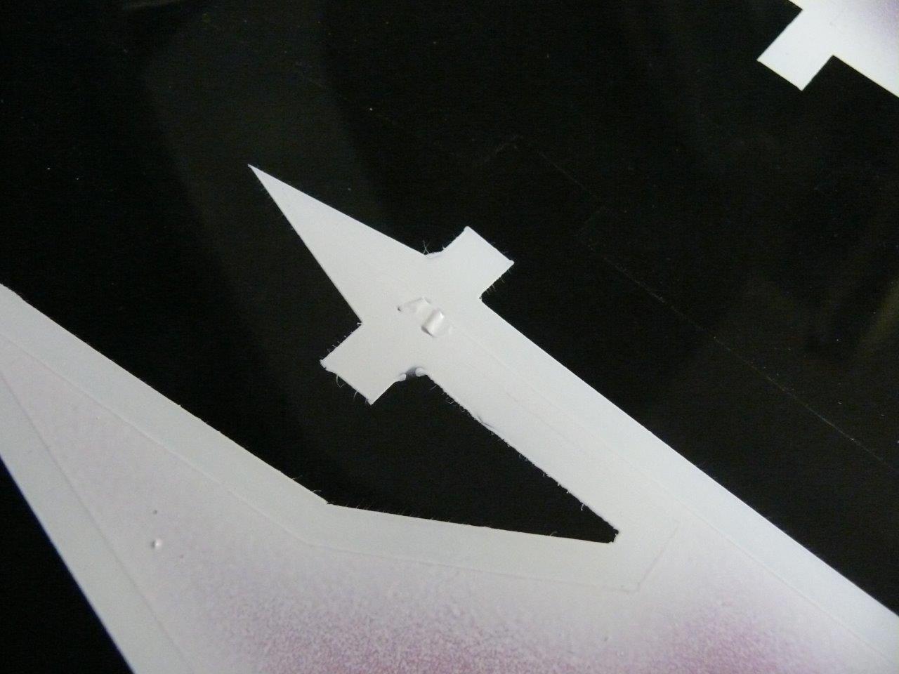

Passt vielleicht hier ganz gut rein,ich habe heute eine Elefantenhaut produziert, weil ich mehrfarbig mit UP Vorgelat in der Form lackiert habe, die letzte spritzverduennung hat aber das bereits trockenen Vorgelat angeloeßt und ELEFANTENHAUT erzeugt:
Nun meine frage, es kommt noch einmal klares UP vorgelat rein, mit der Rolle, geht man dann damit darueber und versucht es wieder zum Anhaften zu überreden? oder spart man die Bereiche aus und haut beim ersten Laminat genug Epoxyd drauf, damit die Oberflaeche an den Stellen nachher wenigstens glatt ist, kleinste optische fehler waeren mir egal, wichtig st dass dort keine Luftblase entsteht.
