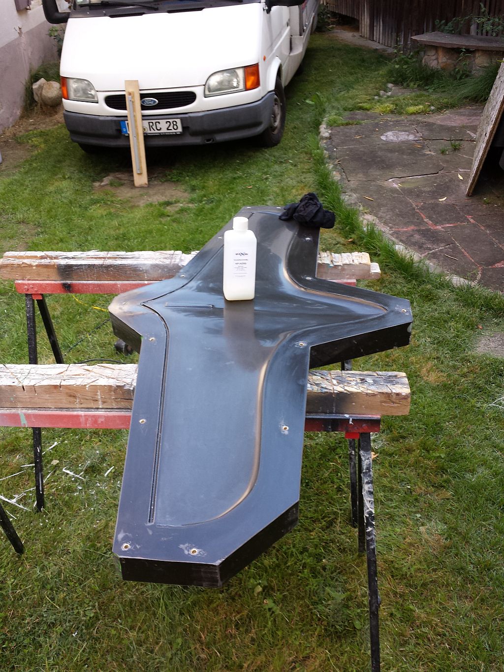

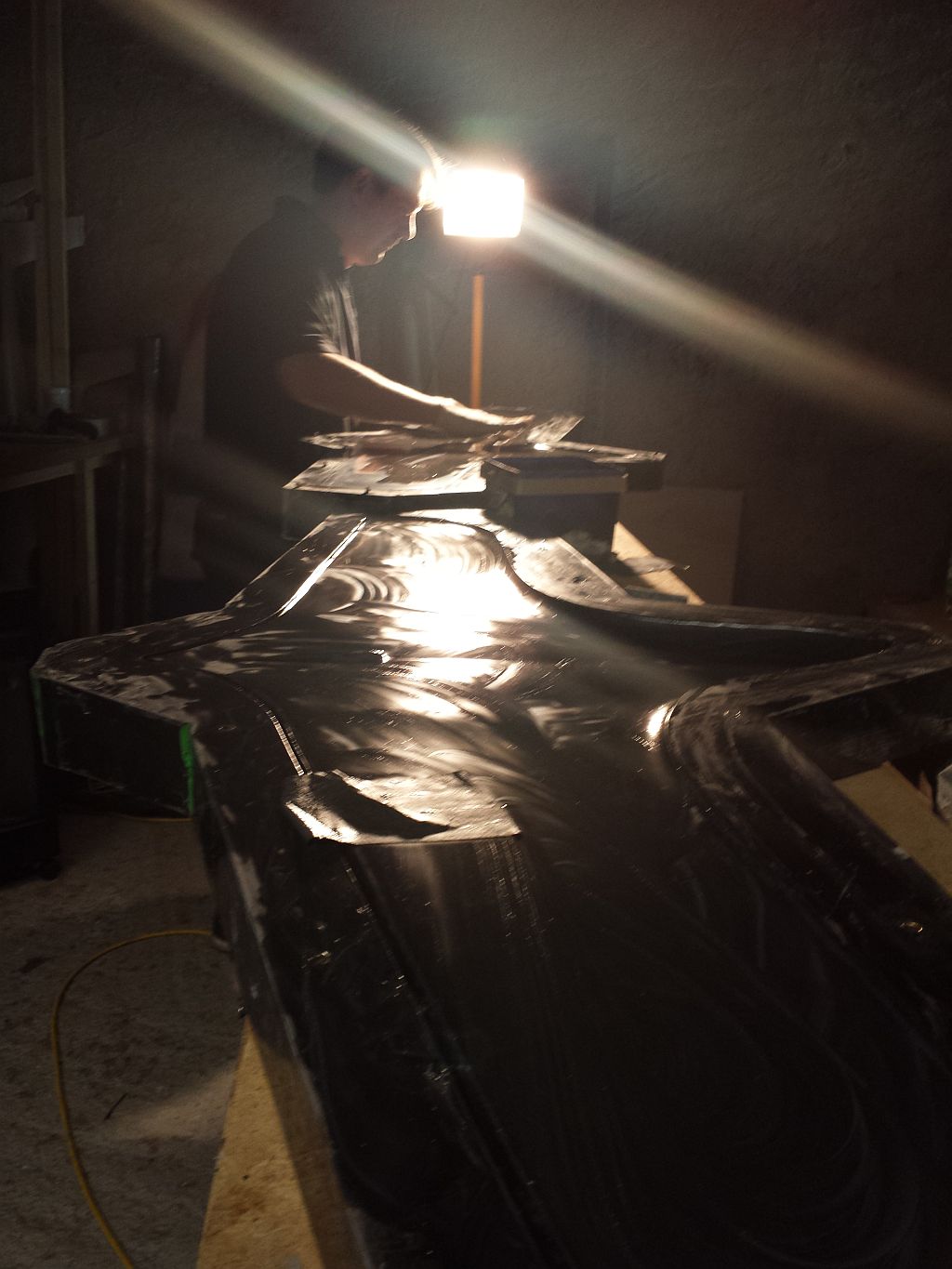

Heute Nachmittag kam Baui mit der schon fast passenden Form in der Werkstatt vorbei. Mittlerweile kann man sie per Schraubzwingen so ziemlich zusammenbekommen, es fehlen nur noch wenige mm. Ob sie an den Kanten innen noch perfekt aufeinander passt, müssen wir noch mit Knete testen und ggf dann halt ändern. Aber erstmal bearbeiten wir die Oberfläche.
Angefangen bzw angetestet haben wir mit einmal Aufpolieren mit Rot/Weiß-Paste, das Ergebnis war wie erwartet unbrauchbar. Also haben wir beschlossen, erstmal nass mit 400er, dann 600er, 1000er und dann irgendwas was ich im Keller finde bis gegen 2000er Schleifpapier zu agieren. Nach etwa 2 Stunden haben wir mit lahmen Armen Feierabend gemacht. Wir waren bei der Unterseite mit dem 600er fertig, die Oberseite muss wohl nochmal mindestens ne halbe Stunde mit 600er bearbeitet werden bevor wir da an feineres können...
....to be continued.

13:30Uhr geht´s weiter mit dem Schleifen. Mir tut das Handgelenk und der Arm jetzt noch weh von den 2 Stunden gestern :oops:
Migration
Beitrag von Migration »
christianka6cr hat geschrieben:...und weiter ging´s mit Schleifen bis weit in den 4-stelligen Bereich bis die Arme nicht mehr wollten :oops: danach Aufpolieren mit der Autoschwabbel und von Hand mit Stahlfix bis, siehe oben, Stahlfixpoliersiffe säuberlichst Abwaschen mit Aceton und dann kamen die ersten paar Schichten HP-HGR5.
Morgen geht´s weiter mit dem Aufarbeiten der Finnnenformen, Baui hat vorhin schon schöne Schneideschablonen vorbereitet, Ziel ist also, Morgen Abend den ersten Hartschalen-MR im Vakuum zu haben.

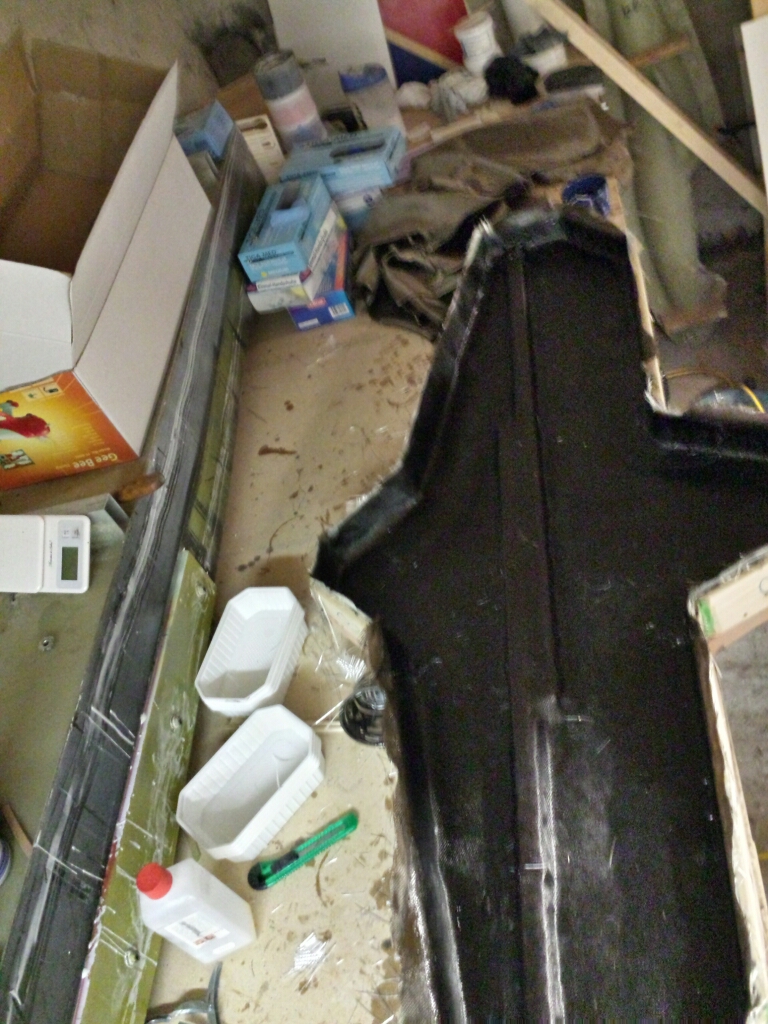

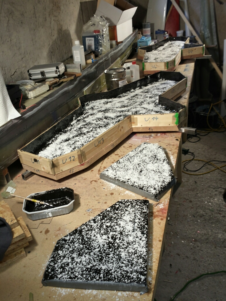

Moin Guido
Hier das Formenharz bestreut mit Baumwolle:
und hier nachdem einige Lagen aus 300er Glasgewebe, eine Balsaltlage zur schönen Optik sowie Versteifungen draufgekommen sind:
Eine gute Erklärung die keine Fragen zum Formenbau offen lässt ist dieses Video:
