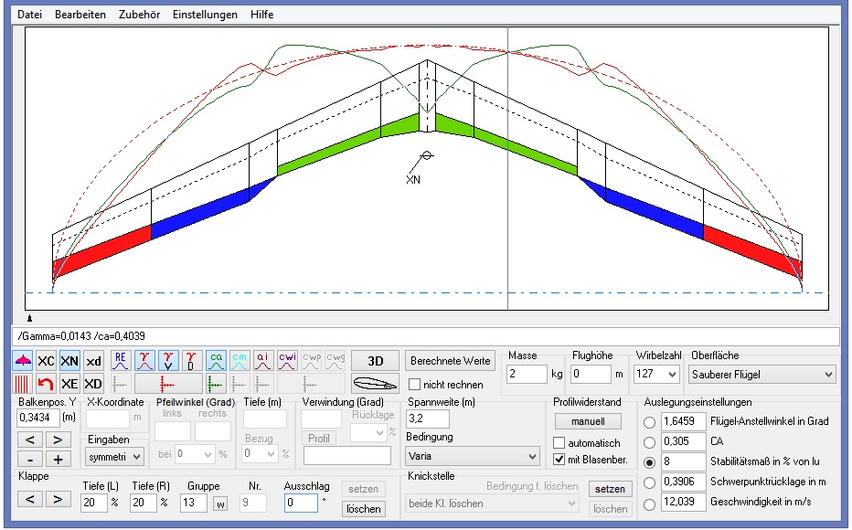

Hier ausnahmsweise noch ein Zwischenstand, bitte liebe Kinderlein Zuhause: nicht nachbauen, das geht noch viel besser.
Der Auslegungs-cA mit allen Klappen im Strak ist jetzt bei cA 0,305, das wäre zügiger rumfliege-cA bei etwa 30 g/dm wenn das "Nurflügel" genau arbeiten würde.
Auf jeden Fall paßt das so ungefähr um nachher im FLZ_Vortex weiter zu machen, dann kann man auch vergleichen wie sich die cA-Werte der Programme unterscheiden.
Die Auslegung ist mit Klappen im Strak deutlich unterelliptisch, also am Außenflügel verläuft die Ist-Kurve der Zirkulationsverteilung weit unter der Sollkurve für die elliptische Zirkulationsverteilung sin^1. Das macht man um auf die Überlagerung des Winglet-Auftriebs mit dem Außenflügel-Auftrieb einzugehen und hier eine Auftriebsreserve zu schaffen, die cA-Überlastungen am Wingletfuß vermeiden soll .....weil man die Winglets in dem Programm halt nicht simulieren kann......das ist aber von der Genauigkeit her auf dem Niveau einer Schätzung :roll:
Setzt man 5° Wölbklappe, dann steigt der cA auf 0,913 und die Zirkulationsverteilung wäre fast elliptisch....würden da nicht noch so komische Seitenstabilitätsprothesen dran kommen, genannt Winglets. Die Wellen in der Zirkulationskurve innen und am Tiefensprung werden durch die Anpassung der Profilierung auch noch etwas geglättet.

in wie weit ist der Flügelanstellwinkel in dieser Phase wichtig ?
der steigt ja durch die 5° Wölbklappe stark an....
gibts ne Obergrenze ?
Re: Nuvola 3,2m Thermik Pfeil
sonouno hat geschrieben:in wie weit ist der Flügelanstellwinkel in dieser Phase wichtig ?
Hallo Christof, der Flügelanstellwinkel ist in keiner Phase wichtig, das gilt wie hier erklärt sowohl für Leitwerker, als auch für Nurflügel.
Wenn man in Auftriebsbeiwert "cA" denkt braucht man viele Parameter überhaupt nicht und die ganze Auslegerei wird viel einfacher.
Die ganze Aerodynamik spielt sich zwischen senkrechtem Sturz cA = 0 und Auftriebsmaximum cA max ab.....allerdings gibt es dabei ein paar kleine Fußangeln beim örtlichen ca bei z.B. Querruderausschlag der nach oben laufenden Klappe und im Rückenflug, dafür muss man bei den Profilen auch den negativen Auftriebsbereich anschauen.
Das cA max liefert das FLZ_Vortex, aber auch bei der Betrachtung über den Anstellwinkel kommt man nicht ganz um die Profilanalyse rum.
Im "Nurflügel" ist eine einfache Profilanalyse mit dem alten Eppler-Code drin, damit kann man für einfache Sachen schon arbeiten.
Die Polaren sind im Programm unter dem "Profil" Button in den Untermenüs zu finden.
Was die Polaren aussagen ist z.B. bei Thuro ganz gut erklärt, das ist allerdings überwiegend Leitwerkeraerodynamik: http://www.thuro.at/index.php/aerodynam ... rodynamik7
In dem ersten Diagramm links auf der verlinkten Seite von Thuro ist in dem Diagramm an der Kurve des Auftriebsbeiwerts ca der dazugehörige Profilanstellwinkel eingezeichnet, das ist ganz interessant mal so zu sehen, denn es wird normalerweise in 2 unterschiedlichen Diagrammen dargestellt.
Der Profilanstellwinkel ist aber aus verschiedenen Gründen nicht mit dem Flugzeuganstellwinkel identisch, deshalb bevorzuge ich die Betrachtung über den Auftriebsbeiwert statt über den Anstellwinkel, das ist näher an der geflogenen Realität.

paulpanter82 hat geschrieben:Mir ist im Nurflügel aufgefallen das die mitleren beiden Rippen nur um 27mm höhe haben, passiert da noch was?
Selbst würde mir Platz für 3s reichen also von 45mm runter auf 35mm. Bin mir grad nicht ganz sicher ob es da auch Akkugrößen Limit beim F5J gibt wenn 4s.
Hallo Michael, an den Profilen hab ich noch nichts gemacht, die sind noch roh. Bei der jetzigen Auftriebsbeiwertsverteilung (grüne Kurve, nicht zu verwechseln mit der roten Kurve der Auftriebsverteilung, die eigentlich Zirkulationsverteilung heißt) im Mittelbereich werde ich entwölben und kann dann die Wurzelrippe so weit aufdicken wie notwendig.
@Heinz: warum sollte ich den Wingleteinfluß minimieren? Das ist doch Tragflügel und sollte folglich auch was tragen :P
Im Ernst, ich komme bei meinen Auslegungen bisher sehr gut ohne DSA-Rohr aus, da ich Stabilitätsmaße um 8-9 % fliegen kann scheint das auch nicht so verkehrt zu sein was ich da mache.
Sollte sich bei der Flugerprobung zeigen dass höhere Stabilitätsmaße notwendig sind, was ein Indiz für ungünstige Außenflügelauslegung ist und den Maximalauftrieb verringert, dann kann man immer noch ein DSA-Rohr anbauen um das wieder zu korrigieren.
Im Moment ist diese (Winglet-)Fußprothese aber nicht geplant.
Ok, dann hab ich nix gesagt :mrgreen:
Muss die grüne Kurve dann auch einer vorbestimmten Linie folgen wie bei der roten?
Irgendwie ist das grad noch konfuser als vorher dabei weis ich noch nicht mal wie ich das in einer Frage fassen soll werd mir das am Wochenend mal genauer anschauen :roll:
paulpanter82 hat geschrieben:Muss die grüne Kurve dann auch einer vorbestimmten Linie folgen wie bei der roten?
keine der Kurven muss einer vorbestimmten Linie folgen, aber wenn die Kurven einen bestimmten Verlauf haben ergeben sich daraus bestimmte aerodynamische Konsequenzen.
Bei der Zirkulationsverteilung hat man im Nurflügel ja auch die Auswahl welche Sollkurve man als Vorgabe haben möchte. Meist wählt man die elliptische Zirkulationsverteilung sin^1 weil sie den geringsten Widerstand hat, aber damit kommt eine Horten nicht um die Kurve und braucht die Glockenverteilung sin^3, die aber für beste Leistungen einer Horten auch nicht die optimale Kurve ist. Erschwerend verändern sich die Kurven mindestens bei einem geschränkten Flügel mit dem Flugzustand, egal ob die Schränkung eine geometrische oder aerodynamische oder beides ist.
Ich versuch die Unterschiede zwischen der in den Programmen von Frank Ranis roten Kurve der Zirkulationsverteilung und der grünen Kurve der Auftriebsbeiwertsverteilung mal auf eine einfache Erklärungsbasis zu stellen, aber das wird sicher nicht einfach weil die Unterschiede mathematisch definierte Eigenschaften sind.
Die rote Zirkulationsverteilungskurve ist eine Unterscheidung zwischen dimensionsbehafteten lokalen Werten der Auftriebsverteilung ΔA/Δy [N/m, also Kraft pro Meter!!], während die grüne Kurve den dimensionslosen lokalen Auftriebsbeiwert angibt ca(y ) = A ( y) / (q (unendlich) x Δ S) [ohne Einheit, weil dimensionsloser Beiwert!!]
Keine Ahnung ob ich die Bedeutung verständlich vermitteln kann, aber heute Abend auf alle Fälle nicht mehr :roll:
Ich glaube ihr müsst einfach ein bisschen Geduld haben bis ich mit der Auslegung des Nuvola so weit bin die Bedeutung der Simulationskurven mit ihrem Praxisbezug zu erklären, aber neben der Arbeit an diesem Modell das ich selbst nicht bauen und fliegen werde möchte ich auch noch an meinen eigenen Projekten weiter machen und auch fliegen gehen.
Der Rohbau des X-RES muss vom Baubrett um Platz für den RES-Leitwerker zu schaffen, die RES-Wettbewerbssaison steht sehr bald vor der Tür und heute ist die Ruderverkastung vom X-RES wieder nicht fertig geworden :roll:
paulpanter82 hat geschrieben:Dann warte ich einfach mal soll ja schließlich nicht in Stress ausarten :mrgreen:
Jepp Michael, ich bleib auch mal locker immer so ein bisschen dran und hab dafür heut mal die Wingletgröße ausgerechnet.
Dafür hab ich in die Formel für Brettnurflügel aus diesem Thread die Werte für den Nuvola-Flügel aus dem "Nurflügel" eingesetzt und die notwendige Fläche für den Stabilitätsfaktor 40 ausgerechnet.
Da man keinen Rumpfhebelarm in die Formel einsetzen kann hab ich das Maß der Rückpfeilung der Nasenleiste abzüglich Neutralpunktlage zuzüglich 0,25 x Randbogentiefe eingesetzt.
Dabei kam als Fläche 7,73 dm² raus, die aber auf ~ 3,9 dm² halbiert wird weil man ja 2 Winglets hat.
Dann hab ich das Winglet als zusätzlich 2 x 300 mm mit je 2 cm-Abstandstück im "Nurflügel" an die bestehende Spannweite angesetzt, das sah dann so aus:
Diesen Flügel mit den Winglets habe ich dann ins FLZ_Vortex importiert, dazu muss zunächst ein neuer Flügel angelegt (benannt) und dann die FLG-Datei importiert werden.
Das Abstandsstück habe ich genutzt um das Winglet über die V-Form-Funktion mit 2 x 45° auf 90° aufzurichten.
Damit konnte ich schon mal ein bisschen mit den Simulationen rum spielen und mit 3° Wölbklappe und 2 kg Gewicht sieht das dann so aus:
Ich finde das ist eine ganz nette Basis für die Optimierung und auch der Abriß sah im Gegensatz zu Kurts HQ-Variante ohne Winglets jetzt ganz passend aus, aber das was man mit dem Flügel im FLZ_Vortex dann macht erkläre ich später.

UweH hat geschrieben:Damit konnte ich schon mal ein bisschen mit den Simulationen rum spielen und mit 3° Wölbklappe und 2 kg Gewicht sieht das dann so aus:
Ich kann das leider nicht beurteilen :roll:
Die gesetzte Wölbklappe ist dann für Thermik oder einfach nur Höhenruder?
Was ich irgendwie nicht verstehe ist warum macht die grüne Linie in der mitte so eine tiefe spitze nach unten wenn doch mit den gestzten Wölbklappen mehr auftrieb erzeugt wird? Ist das wegen dem Rumpfmittelstück da ohne Klappen?
