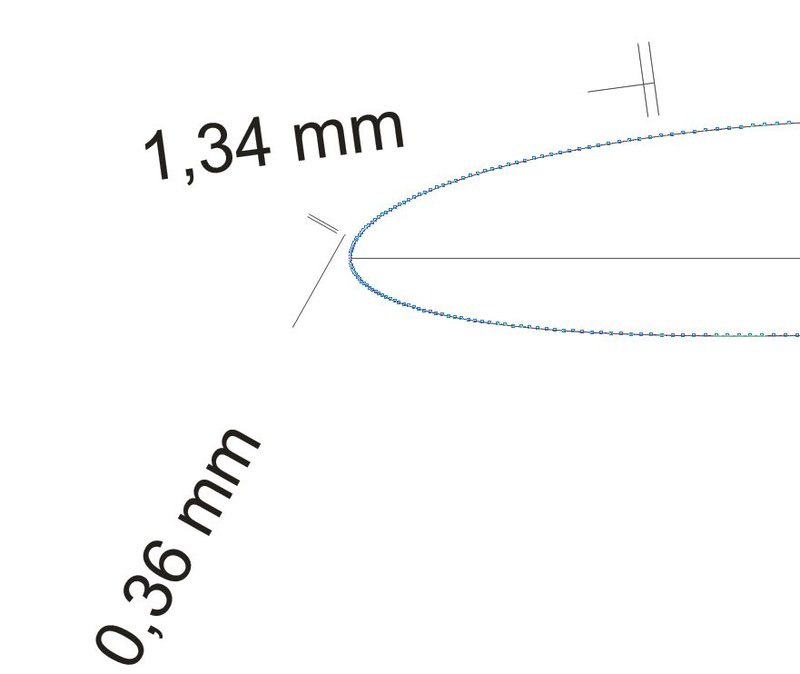

Re: *.dat Dateien bereinigen
Ok, bei deinen knapp 100 Knoten auf die 430mm schauts schon echt nach Lego aus :mrgreen:
In meinem Bild oben sinds 400 auf 220mm da ists schon ne runde sache.
Mit was zeichnest du?
In Corel würe ich die geraden Striche in Kurven definieren und dann die Knoten glätten dauert keine Minute und beim skalieren bleibts immer noch rund.
Beim wieder in dxf export kommen dann erheblich mehr Knoten zu stande.
Hier mal nach meiner Bearbeitung nun sinds etwas über 3000 Knoten in rund:
FX 60-126rund.dxf
(290.8 KiB) 347-mal heruntergeladen
Die Corel .cdr lässt sich hier nicht anhängen.
Als Zip gehts:
FX60126.zip
(43.6 KiB) 327-mal heruntergeladen
