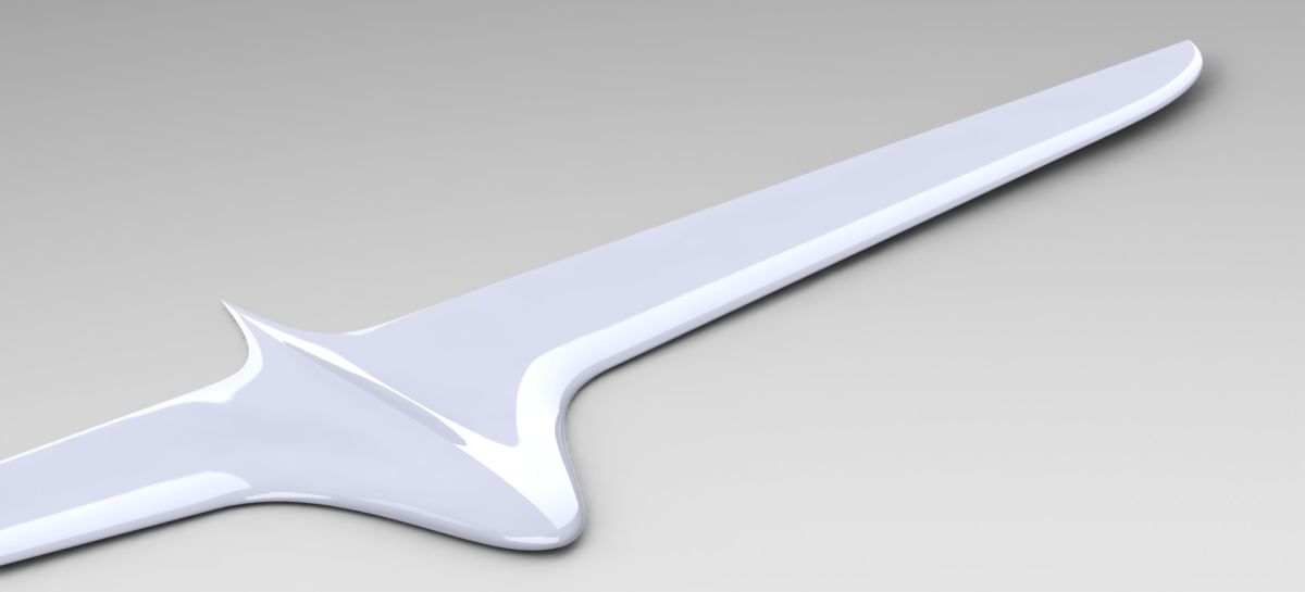

Alle Rippen sind drin, auf die schnelle mal noch Leitlinien dran was dann aber im Bereich Übergang Rumpf zum Flügel an der engen Rundung vorne noch ein paar gezielte Stützpunkte braucht aber das sieht man nicht im Rendering.
Der Endpunkt an der Flügelspitze stimmt auch noch nicht der sitzt etwas zu tief.

Der Schnitt auf Scharnierebene zeigt dann auch die Einbeulung sehr stark könnte vllt auch ein Charaktermerkmal sein ich finds ansich schick :mrgreen:
Und dann die Grätchenfrage: Wenn strecken dann nur in Spannweitenrichtung oder auch in länge was hätte Vor- bzw. Nachteile?
Beiträge: 6524
die Einbeulung entspricht bei einem Leitwerker ungefähr dem Leitwerksträger. Die zu verändern würde einer Verringerung der EWD entsprechen, für einen Thermiksegler nicht so sehr zielführend.
Weiter vorne steht wie die Länge der Nase des RES-Bretts zustande gekommen ist. Du kannst Dir das für eine vergrößerte Version auch über die Massenverteilung so überlegen, aber da die Profile für kleine Re-Zahlen ziemlich gut sein sollten würde ich die Profiltiefen nicht viel vergrößern und höher strecken, also nur in Spannweitenrichtung skalieren. Das bringt im Vergleich zum skalieren in beide Richtungen prinzipiell mehr Gleitleistung auf Kosten der Verbesserung der Sinkleistung.
An der Einbeulung möcht ich je nix verändern mir gefällt sie :mrgreen:
Ich würde gerne die "Rumpfrippen" etwas passender eindrehen. Momentan sind ja die ersten 4 Rippen mit 1° angestellt und die nächsten 4 gehen linear auf 0° das ergibt diese doppeltgeschwungene Nasenleiste:

Ich denke das man eventuell die Mittelrippe z.B. auf 1,5° anstellt und dann einen gleichmässigen schwung auf 0° zur 8. Rippe macht? Aber warscheinlich sieht man den momentanen Istzustand später am fertigen Flieger eh nicht :roll:

Und mal auf 2,8m gestreckt bei gleicher länge. Nur strecken finde ich am ende schöner gut das es dann so was taugt :mrgreen:

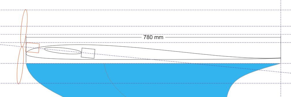

In Länge und Spannweite skaliert wäre die reine Mittelrippe 91cm lang mit Finne liegen wir dann wohl um 1,1m dann wird das ganze aber bestimmt recht pummelig ausschauen :mrgreen:
Bei 75 - 78cm (78 ist die Mitte aus 91 - 65) bekomm ich mein kleinstes schön leichtes Ares antriebs Setup rein mit Derkum 28-09 an 10x6" und 3s 800er gibt das fast 1Kg Schub und dürfte reichen.
Als Ausgleich beim Motor vorschieben müsste man gleichzeitig den Akku nach hinten schieben.
Jedenfalls werde ich keinen Motor einfach stupide vorne dran hängen.
