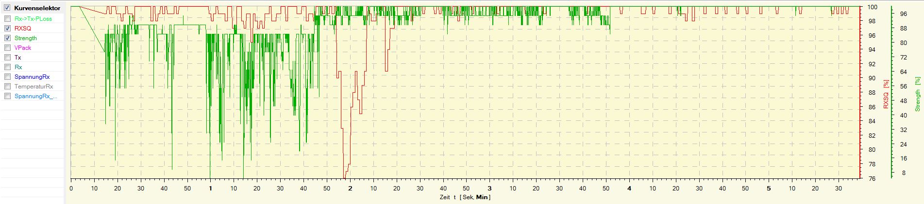

Ich hab mal die abgerissenen Originalantennen ohne Stecker abgelötet und gegen Stummel getauscht. Die Stummel sind 30mm lang billigst 0,14mm² Drähtchen wie bei den Miniempfängern von Hott.
Interessant ist das bei all meinen Empfängern die Antennen also der ungeschirmte Teil nirgends gleichlang ist die Spanne geht von 27mm bei den kleinen GR12 SC bis 31mm bei den großen GR16 / 24.
Die ersten 99sec. sind Reichweitentests.
Original a.JPG (40.31 KiB) 13223 mal betrachtet
Stummel:
Stummel a.JPG (40.5 KiB) 13223 mal betrachtet
Über 500m Entfernung in Bodennähe:
Im RCN gab es mal eine ähnliche Geschichte (im Magazin?) wobei im Log Ungereimtheiten auftauchten. Sinngemäß: Ein Modellfliegerkolege hat dann gefragt ob er was im Flug gemerkt hat die Antwort: Nö :mrgreen:
Auch bei meinem Test nun keine Beschwerde Senderseits von irgendwelchen Warnschmellen.
Mein Fazit, es funkt wie es wohl funken soll und ohne Log hätte ich nix gemerkt.
