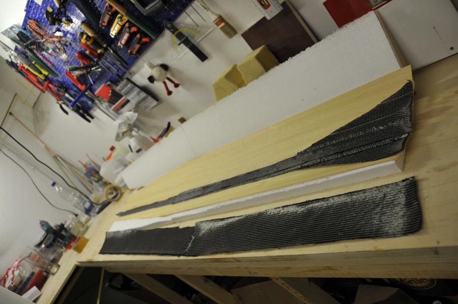

Re: Pilatus B4 3m
Sodele,
auch hier ging etwas voran.
Eben das Licht ausgemacht...
49 Gramm Glas kpl. 45 Grad, 140er Biax (Cfk) als D-Box, 200 UD einmal 3cm breit kpl.bis an den Randbogen, einmal fuenf cm breit bis uebers QR und ein Dreieck an der Wurzel bis ueber die Steckung reichend. Die QR gehen durch bis an die Rumpfprofilanformung, daher etwas sparsam an der Endleiste.
Mal sehen was aus da uebermorgen rauskommt. Etwa 250 gr Harz wurde verbraucht.
Ciao
Ciao

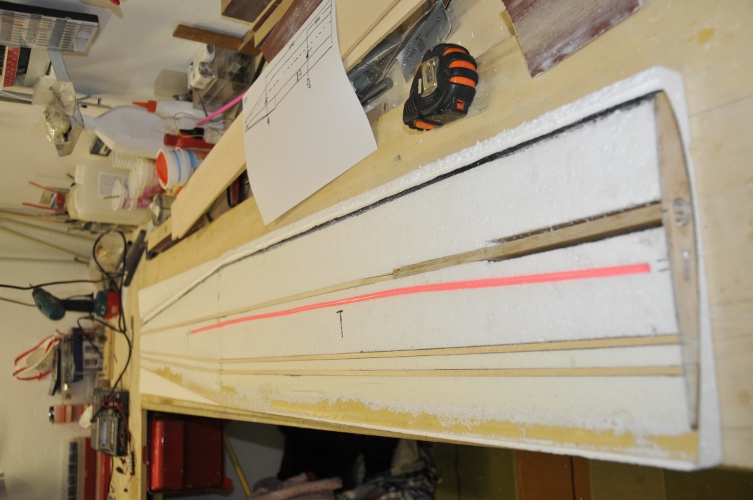

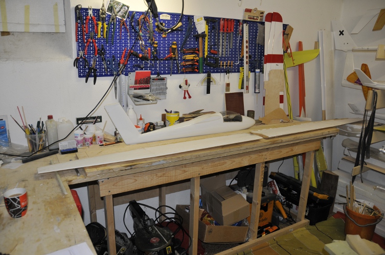

Re: Pilatus B4 3m
Nabend tutti!
Es ging ein wenig weiter.
Nach dem Besaeumen ging es an das Innenleben- Steckung, Klappenstege und Kabelkanal. Habe das unterschaetzt, hielt doch relativ auf, aber was will man machen. Dafuer entschaedigt dann das Fliegen.
Morgen gehts weiter,
schoenen Abend!
P.S. ihr wundert euch sicher, weil ich keine Umlaute benutze.
Das liegt daran, dass ich eine ital. Tastatur habe die keine Umlaute verfuegbar hat (ich habe gar kein Auto
) und man durch eine entsprechende Tastenkombination Umlaute aus ihm rauskitzeln kann,- aber ab und zu haut er mir ploetzlich den ganzen bereits geschriebenen Text raus...grrrrrrrr!!!!
schoenen Abend!
