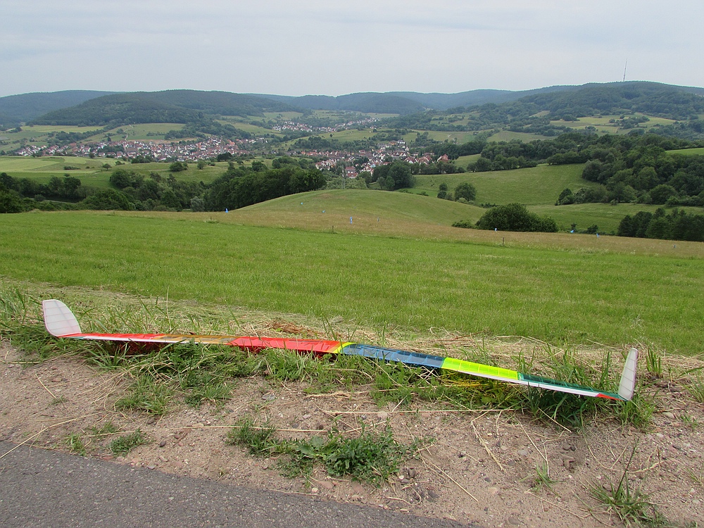

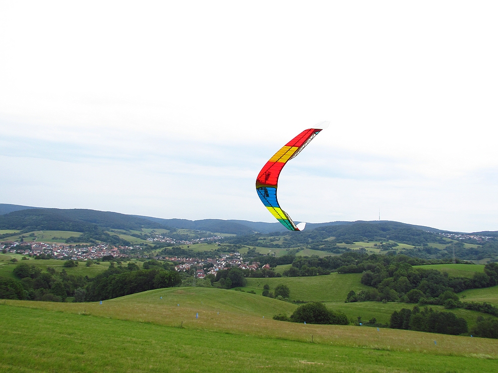

Hallo Leute, danke für die Tipps wegen der Anlenkung
Nach einigem rum probieren habe ich jetzt doch die Federn aus 0,6 mm Stahldraht eingebaut und mit 0,3 mm Schmuckdraht angelenkt.
Mit Seife als Schmiermittel auf dem Schmuckdraht ist das Spiel jetzt so gering dass es gut zum fliegen reicht. Die Feder ist etwas hart, so dass die Servos ständig leicht brummen, aber im Moment funktioniert es und vielleicht bekomme ich das Brummen mit anderen Federvarianten noch weg.
Heute habe ich am flachen Hang die ersten längeren Flüge mit dem X-RES gemacht und noch etwas mit dem Schwerpunkt experimentiert.
Ich bin jetzt immer noch bei 211 mm, also um 9% Stabilitätsmaß, und damit kreist der X-RES richtig Klasse. Im steilen Kreis kann man den Knüppel bis zum Bauch ziehen, dann rotiert der Flieger um das untere Winglet ohne Abrißtendenz oder Querruderkorrektur. Nach 6-8 Umdrehungen fängt er an die Nase leicht hoch zu nehmen und wenn man dann Höhe nicht nachlässt macht er nach ein paar weiteren Umdrehungen eine schwer zu beschreibende, taumelnde Flugfigur, aber keinen scharfen Abriss.
Das passiert nur wenn man es mit Vollausschlägen provoziert, ansonsten hat man genug Zeit gegen zu steuern und ich bin mir sicher dass er mit etwas weniger als vollem Höhenruder auf einer Flugphase auch ganz alleine in der Thermik fliegt.
Hier ein paar Bilder von heute, ein Rotmilan in der selben Thermikblase unter dem X-RES konnte den Nurflügel nicht einholen und bevor der Greif aufgegeben hat und weg flog konnte ich den Höhenabstand sogar noch etwas vergrößern
