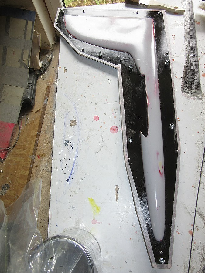

Jetzt ist die Rumpfform mit IMC lackiert und es kann als nächstes der Rumpf laminiert werden.
Re: Amokka Rennbrett von Peter Wick
in den letzten Tagen hab ich in der Form den ersten Rumpf laminiert.
Peter Wick hatte das Seitenleitwerk für den Rumpf den ich abgeformt habe in dünner GFK-Hartschale mit einer inneren Stützkonstruktion aus Balsarippen und einem Holzsteg gebaut. Da ich keine passenden Balsarippen hatte und die Außenlage in vorhandenem CFK-Spread-Tow ausführen wollte hab ich für die Aussteifung der Finne eine andere Methode gewählt.
Die Finne bekam 1,2 mm Airex Stützstoff und wurde mit einer 80er ST-Außenlage und zwei 70er Kevlar-Anschlußlagen im Finnenfuß separat zuerst auf die IMC-Lackschicht eingesaugt. Das Harz für das Spread-Tow wird reichlich mit Tixo eingedickt, aber offensichtlich hab ich nicht genug Tixo verwendet, denn im ersten Versuch sind trotz neuem Entlüftungsroller noch viele oberflächliche Lunker drin geblieben.
Nachdem das erste Harz so hart ist dass das Laminat in der Form bleibt wird das Abreißgewebe auf den Klebeflächen abgezogen und die Innenlagen laminiert.
Der Brettrumpf sollte vorne fest und hinten leicht sein, dementsprechend ist auch der Laminataufbau gestaffelt.
In der Finne ist nur noch eine Innenlage aus 50er Glas und ein 20 mm Streifen Spread-Tow UD-Kohle je Seite, nach vorne zu sind neben der Außenlage 50er Glas gestaffelt 3 Lagen 160er Basalt # und eine Lage 160er Kevlar x bis Mitte Flächenauflage.
Im Bereich der Flächenauflage, am Finnenfuß und der Rumpfanformung an der Flügel-Nasenleiste sind reichlich Glasrovings drin, an der Nasenleistenanformung auch noch viele dünne Glasplätzli unter der Mumpe.
Da ich bei dieser Rumpfform mit Verklebeleisten arbeite wird auch das Innenlaminat abgesaugt.
Damit der Foliensack das Laminat unter den Verklebeleisten gut andrücken kann muss beim Vacuum ziehen eine Falte in die Rumpfmulde drappiert werden, die dann aufgeht und die Mulde ausfüllt. Das hat beim ersten Mal noch nicht so gut geklappt und der Foliensack lag teilweise hohl. Dort sammelt sich dann überschüssiges Harz statt durch die Lochfolie in das Absaugflies / Küchenkrepp zu gehen. Dadurch habe ich nicht nur zu viel Gewicht im Rumpf, auch die Lochfolie ließ sich dort nur mühsam und unvollständig entfernen.
Auf den Verklebeleisten lagen 2 Lagen 160er Basalt, alle anderen Gewebelagen habe ich bündig mit der Formkante abgeschnitten bevor ich die Verklebeleisten aufgeschraubt habe.
Nach dem absaugen werden die Verklebeleisten abgeschraubt, das Abreißgewebe an den Klebeflächen abgezogen, die Formkanten versäubert und die Oberflächen des Gewebeüberstands der Verklebeleisten aufgerauht.
Mumpe auf die Klebeflächen und Formkanten und dann Form zu schrauben:
Hier der erste Rumpf aus der neuen Form.
Er ist nicht hübsch, aber für meine Zwecke gut brauchbar.
Der abgeformte ursprüngliche Rumpf von Peter wiegt mit der Spritzspachtel von mir etwa 150 g.
Mein erster Rumpf aus der Form wiegt ca. 190 g, wirkt aber besonders im Bereich der Tragflächenauflage fester.
Der Rumpfschwerpunkt ist bei beiden etwa an der gleichen Stelle kurz vor dem hinteren Ende der Tragflächenauflage.
Sicher habe ich im ersten Rumpf zu viel Lack und zu viel Mumpe drin, aber mit der Oberfläche und dem Gesamtergebnis der ersten Abformung bin ich erstmal zufrieden, wenn es von hier an nur noch besser wird sieht die Zukunft der Amokka-Rümpfe aus der Form vielversprechend aus :)
