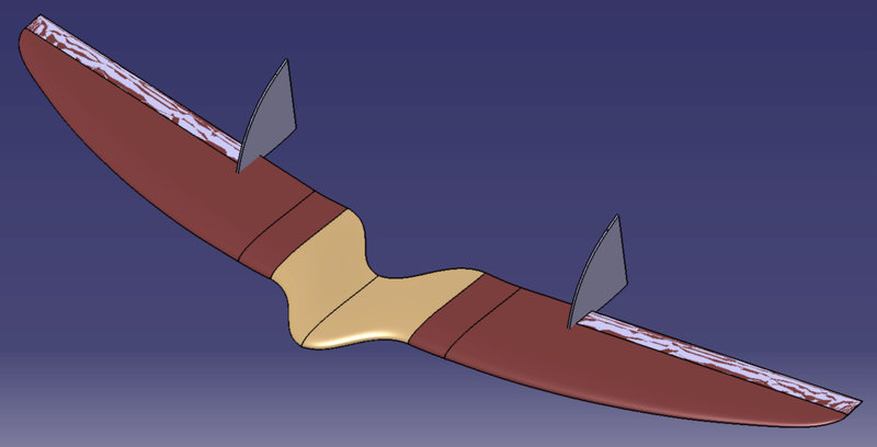

Hab ein wenig mit verschiedenen Grundrissen herumgespielt.
Bin gerade noch völlig unschlüssig, ob ich das total hässlich finden soll oder ob man sich dran gewöhnen könnte... :roll:

Realyser hat geschrieben:Hab ein wenig mit verschiedenen Grundrissen herumgespielt.
Ich finde die Nase von Deinem Designer-Kleiderbügel mit Garderobenhakenöse sehr gut dimensioniert und ausgeformt. Wenn Du jetzt noch die Endleistenkontur der Flächen mit dem Mittelteil harmonisch ausgerundet oder gerade durch laufend oder auch in Verlängerung der Endleistenpfeilung mit einem Mittenknick verbindest kommt für meinen Geschmack ein hübsches Pfeilbrett raus.
Damit die Aerodynamik dabei auch noch besser funktioniert als ohne Mittelstück muss halt ein passendes Mittenprofil für den Strak ausgesucht und angepaßt werden.
Wegen dem Zusammenhang zwischen Auftriebsbeiwertsverteilung und Flügeltiefe wird die Wölbung des Mittelprofils deutlich geringer als die des Flügelanschlußprofils. Der positive Profilmoment / S-Schlag kann wegen der Pfeilung klein sein, ein PW51 -Ableger ist wahrscheinlich eine ganz gute Basis dafür.
Die relative Profildicke im Mittelbereich sollte sich harmonisch in den Gesamtflügel einfügen und das Mittelstück ausreichend Platz für die Einbauten bieten.
Wenn Du ein Mittelstück probieren möchtest kann ich Dir die Profilierung machen, kostet auch nix, in dem Fall einfach PN wegen Datenaustausch ;-)

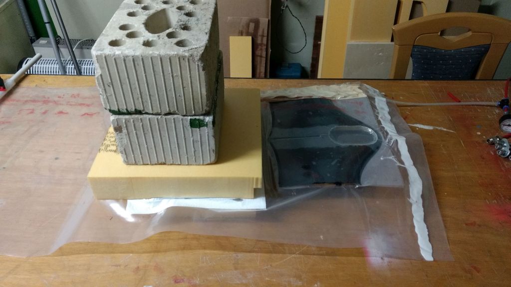

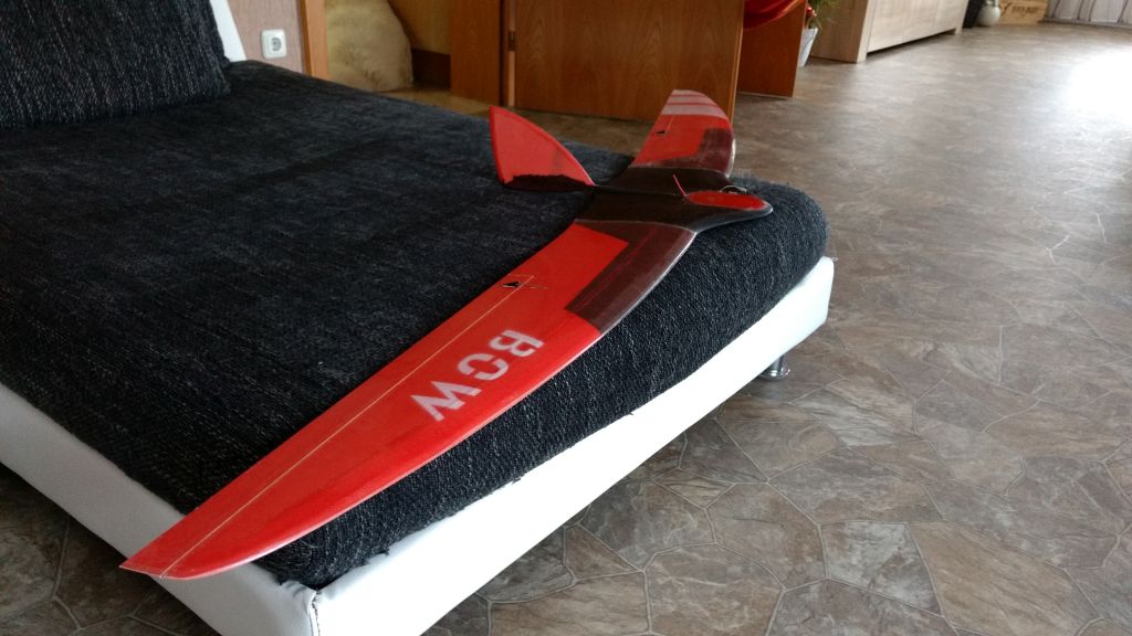

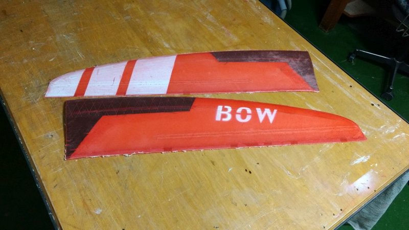

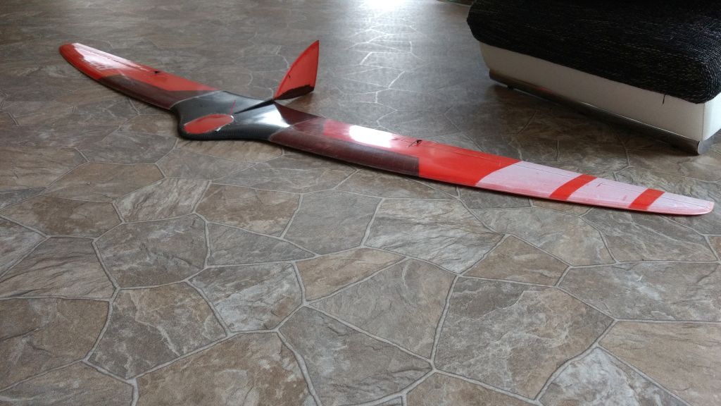

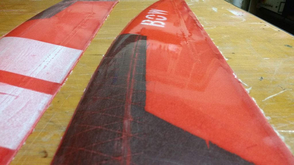

50 Stunden Aushärtezeit nach Datenblatt können ganz schön lange sein...Wartezeit nervt, vor allem wenn man Urlaub hat :D

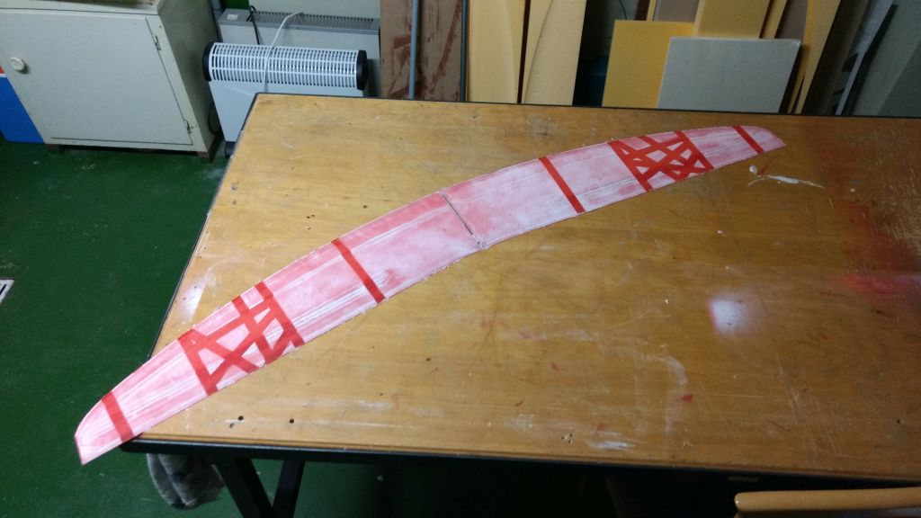

Aber endlich konnte ich die Vakuumpumpe abschalten und auspacken.
Bilder sagen mehr als tausend Worte, Erkenntnisse am Ende:
Hätte schlimmer sein können, Lackierung weiterhin "Used look" :roll: Muss ich weiter üben... :oops:
Gewichte 90gr und 88gr
Der eine Flügel hätte einen Hauch mehr Harz vertragen können, war allgemein sehr knapp mit der Menge, das nächste mal muss ich mehr anmischen.
Die Nasenleiste muss nachgeschliffen werden, die 0,5mm Folie sollte ich doch fürs nächste mal zur Nase hin ausspitzen....Da aber eh eine Lage Gewebe über die Nase liegt, werde ich mal vorsichtig schleifen und schauen, wie sich das richten lässt.
Die Lackierung ist auch noch nicht endgültig ausgehärtet, ich lasse sie mal bis morgen noch auslüften.
Aber alles in allem sollte der aber als Prototyp fliegbar sein.

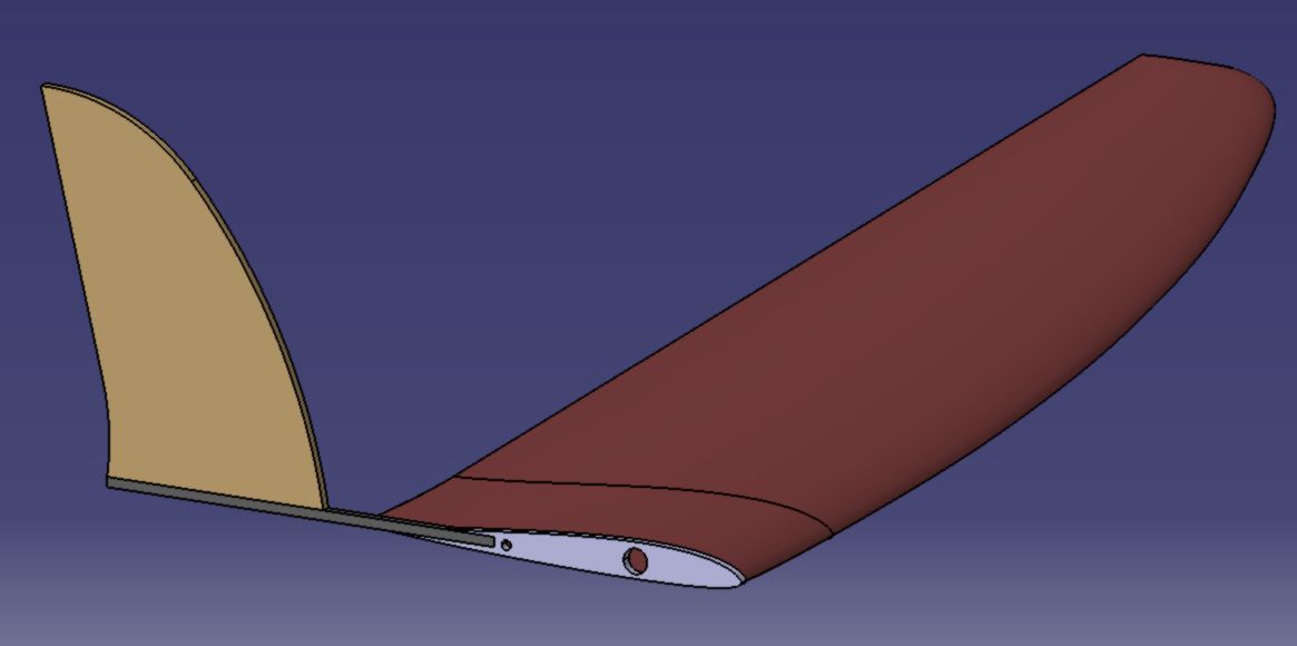

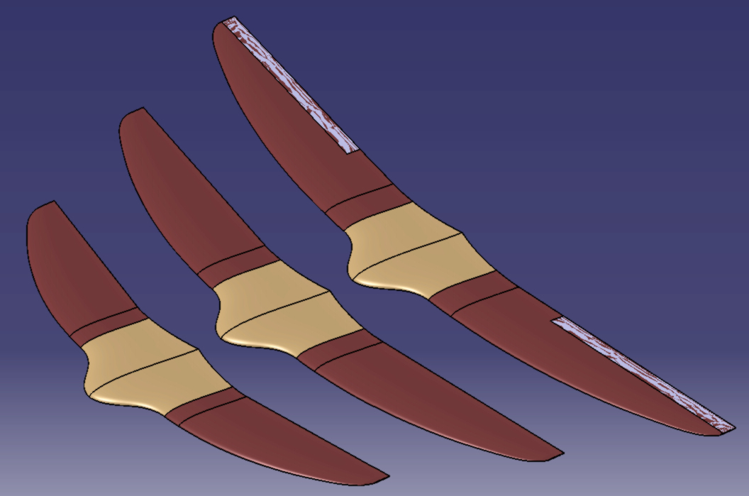

Bin schon am CAD dran und poste auch davon gleich noch ein Bild. Habe an den Daten die Endleiste auf ein einheitliches Dickenmaß um tausendstel korrigiert und die eine Rippe im Strak um 2mm nach hinten versetzt, da sonst die Spline an der Front unschön aussah, das sieht man im Nurflügeltool ja leider nicht so gut. Aber sieht soweit jetzt schön schnittig aus :)

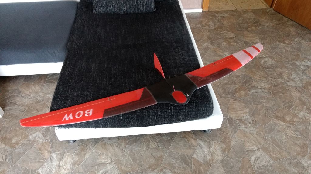

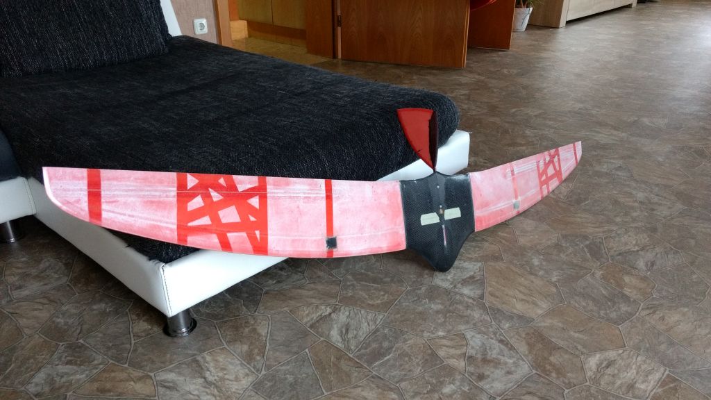

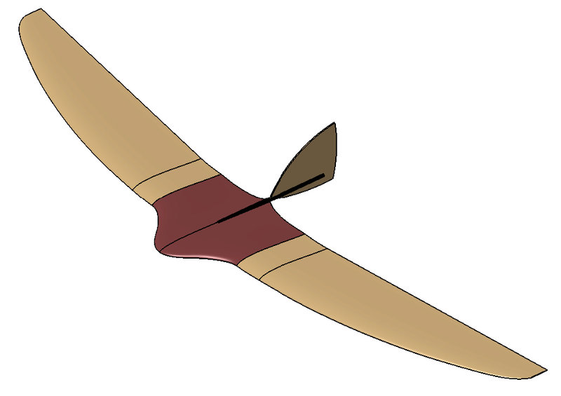

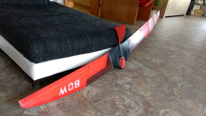

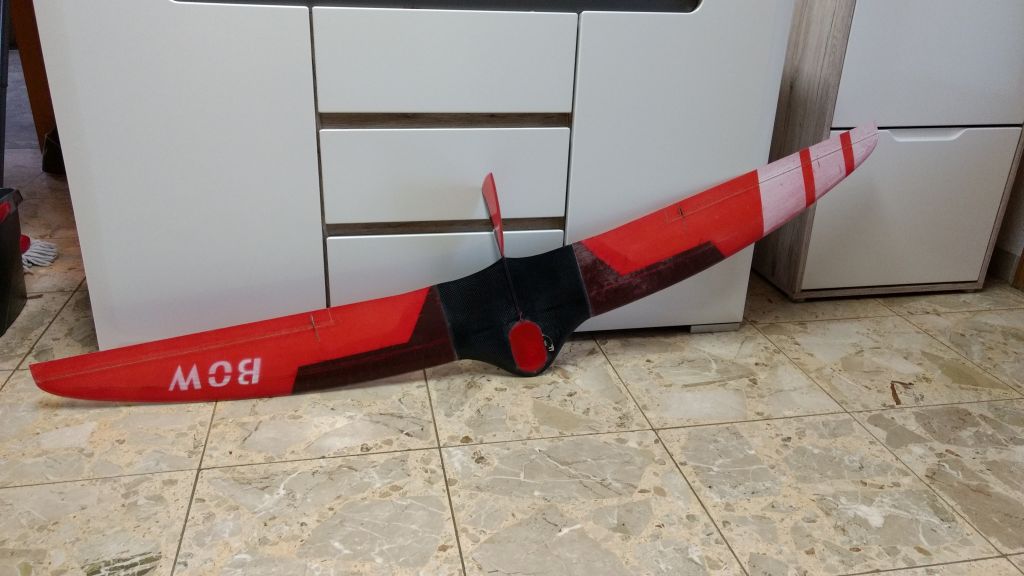

Das Mittelteil ist jetzt auch dank Uwes Hilfe im CAD angekommen.
Morgen mal überlegen ob ich das auch einmal als Positiv für einen Prototypen fräse oder direkt in Negativformen gehe.
Auf dem Bild sind die Flächenhälften vom Bow 1.5, also insgesamt eine Spannweite von 1,8m.
Gehört damit schon zu meinen größeren Modellen :D

Das ist wirklich super schick!!
So ein Teil würde ich auch gerne fliegen. Hab lange keinen NF mehr gehabt.
Weiter so!

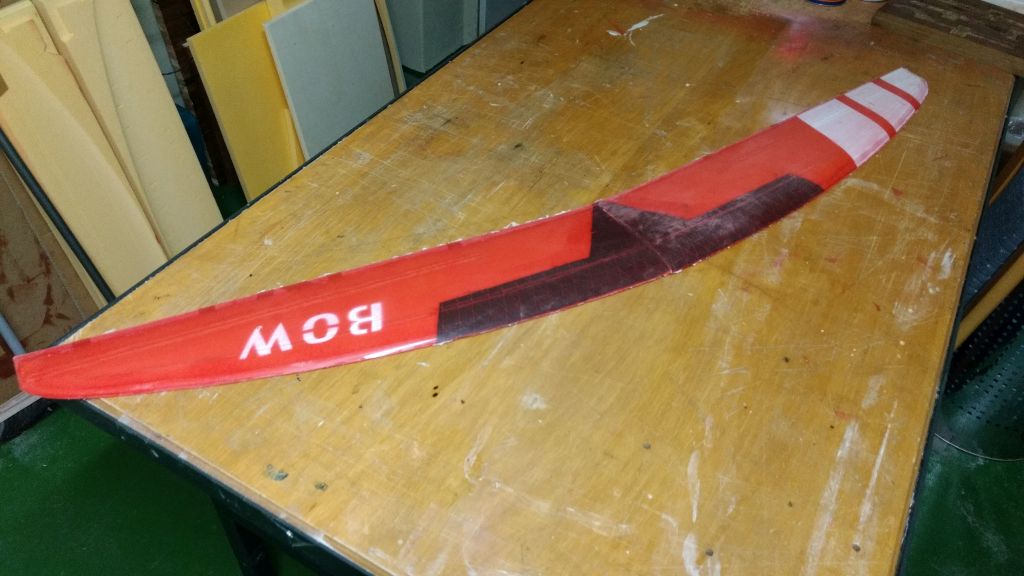

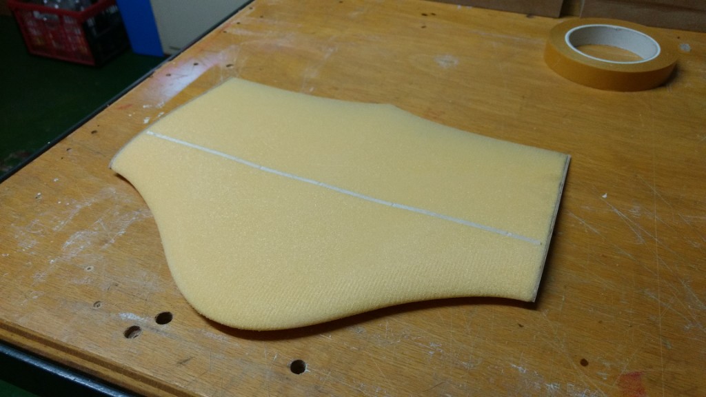

Der 1.2 Versuch mit vollkern aus Baumarktstyro in der Form ist auch fertig.
Ist echt gut geworden :mrgreen:
53gr so wie es da liegt, direkt aus der form, nur an der mittelrippe überschüssiges weggeschnitten.
Erschreckend stabil, trotz leichtem Knick vom entformen :/ , da es etwas fester saß...das ist vermutlich dem zu weichen styro geschuldet und vllt fehlt etwas kohle am Holm.
Aber für den ersten Versuch bin ich ziemlich begeistert.
Die Form zu erstellen ist zwar aufwändig, aber das Laminieren dafür total easy und schnell erledigt. Bild

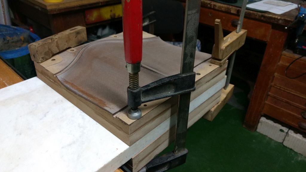

Gestern Abend noch auf die schnelle eine Heizkammer Improvisiert, damit die epoxyd getränkten Formen schneller aushärten, und schon mal einen vollkern fürs mittelteil gefräst (ohne Negativ) 8-) BildBildBild

Die epoxydgetränkten Formen sind dank der Heizkammer gestern morgen schon hart gewesen.
Also gestern fast den ganzen Tag mit Nachfräsen beschäftigt gewesen.
MDF typisch haben sich die Platten leider schön verzogen, daher gestern Abend noch je eine Platte dahinter geleimt, und beides gegen eine Steinplatte gespannt.
Jetzt heisst es noch schleifen, schleifen, schleifen....das nächste mal vllt. doch noch eine Schlichtbahn mehr, zumindest im Nasenbereich :|
Dann gehts ans wachsen.
Ansonsten habe ich hoffentlich soweit alles zusammen, was noch zum laminieren gebraucht wird.
Geplant ist eine Aussenlage 160gr cfk, und im Bereich der Freimachung des Vollkerns eine weitere Lage für die Stabilität.
Ich hoffe das wird stabil genug.
Mittig durch den Vollkern läuft das 8mm cfk rohr, welches beidseitig an den Aussenrippen aufgenommen wird.
Unschlüssig bin ich noch, ob ich aus dem xps noch Abdeckungen Fräse, die oben auf dem Rohr liegen, oder ob ich nur an 2 oder 3 Stellen etwas angedickte mumpe oben auf das Rohr fülle, und im Holmbereich auch doppelt cfk mache.

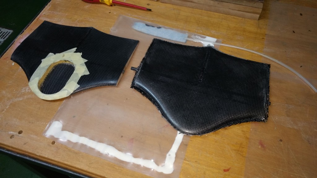

Erstes Mittelteil ist aus der Form, leider noch nicht in einer brauchbaren Qualität... An mehreren Stellen nicht richtig mit dem Kern verklebt und vorne den Elektronikbereich hätte ich auch erstmal voll lassen sollen am Kern.
Nächster Versuch wird mit einem gefrästen Kern, der statt - 0,26 nur noch - 0,15 aufmaß oben und unten hat.
0,26 hatte ich nach der Herstellerangabe der laminatdicke ausgewählt, hätte ich da weniger nehmen müssen, damit ich überhaupt Druck zwischen laminat und Kern aufbauen kann?
Gruß und schönen Sonntag

Der zweite Versuch ist leider auch fehl geschlagen, irgendwo ist der Wurm drin. :roll:
Ich muss erstmal auf Fehlersuche gehen...
Parallel dazu werde ich mal ein Mittelteil positiv bauen. Kern, Holm und Rippen sind schon soweit dafür vorbereitet

Bei dem zweiten Versuch habe ich entgegen meinem Post hier den Kern auf Nullmaß gemacht, weil ein Bekannter mir auch geraten hat, den Kern nicht zu klein zu machen. Leider haben sich die MDF Formen da schon leicht gebeult, da habe ich schon mit Schraubzwingen nachhelfen müssen. Daher würde ich den Kern nur ungerne noch dicker machen. Einen Kern habe ich noch hier liegen, den wollte ich mal zerschneiden und an verschiedenen Stellen und gerade in den Bereichen, die delaminiert sind, vermessen.
jonasm
Beiträge: 184
Wohnort: 27245
Beitrag von jonasm »
Dann leg doch deine Formen zwischen zwei dicke Spanplatten, also z.B. Reste von Küchenarbeitsplatten und geh von außen mit Schraubzwingen drauf.

Bevor ich den nächsten Versuch mit den Formen mache aber erstmal noch der Proto in Positivbauweise und da ich schonmal Vakuum an habe, habe ich den ersten Versuch nochmal an den delaminierten Stellen mit Harz eingerollt und auch versucht, mit einer Spritze partiell Harz zu infiltrieren. Schlechter werden kann er ja nicht :D

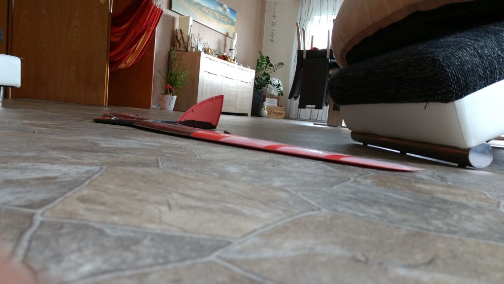

Urlaub geht zu Ende, daher musste jetzt mal was in die Luft :D
Also die 1.5er Flächen fertig gemacht, der erste Prototyp vom Mittelteil ist nach der Reparatur im Vakuum auch brauchbar, zumindest für Versuche.
Den ganzen Kleinkram wie Steckungen, Servoeinbau, Verkabelung löten etc.....alles die letzten Tage erledigt.
So sieht der Versuchsträger nun aus. Nicht perfekt gebaut, nicht super schön, aber soweit fertig zum Erstflug.
Schwerpunkt erstmal nach Nurflügeltool eingestellt, Abfluggewicht bei Erstflug ca. 420gr ...Also brauche ich bei den nächsten weder an Harz noch an Gewebe sparen, der darf ruhig ne ganze ecke schwerer werden
Leider war der Erstflug alles andere als perfekt :roll:
Die ersten Schubser gingen auf direktem Weg ins Gras, ich hab zwar alle Schubser gefilmt und wollte sie hier zeigen, aber keiner will sich 4 Würfe direkt ins Gras anschauen :D
Mit kräftig gezogenem Höhenruder ist dann aber wenigstens noch ein Hauch von Gleitflug entstanden:
Vimeo-Video: http://vimeo.com/234114766
Trotzdem war das noch weit weg von brauchbarem Fliegen.
Also nochmal Überlegt, vom Verhalten her scheint der Schwerpunkt viel zu weit vorne zu sein.
Dann viel mir ein, das die Auslegung im Nurflügeltool ja für die 1.5m Variante war, und ich habe jetzt hier die 1.8m Variante gebaut.
Also mal kurz zum testen im Nurflügeltool die Spannweite erhöht, bei gleichbleibenden Nasenleistenpositionen müsste das ja zumindest annähernd dem 1.8 entsprechen, abgesehen von dem Mittelteil, was dann ja etwas breiter ist.
Der errechnete Schwerpunkt lag dann zumindest schonmal 2mm weiter hinten. Also neu ausgewogen und wieder hoch zum Hang.
Bei den nächsten Flügen habe ich langsam bis zu 7gr Blei hinten ans Ruder geklebt, aber bei den kurzen Flügen konnte ich da nicht wirklich große Unterschiede sehen. Ich bilde mir aber ein, das er zum Schluss giftiger wurde.
Danach habe ich das Blei wieder nach und nach zurück genommen. Der folgende Flug muss mit ca 2g Blei am Heck gewesen sein.
Vimeo-Video: http://vimeo.com/234124712
Leider war dann der Lipo erstmal alle, also ab nach Hause ans Ladegerät, und morgen weiter testen.
Ich habe gerade nochmal am Ruder nachgemessen, ich habe jetzt beide ca 3,5mm hoch stehen, und liege bei einem Schwerpunkt von ca 144mm
Es kommt mir auch so vor, als wenn er zwischendurch immer wieder mal eine Tendenz zum Unterschneiden zeigt.
Ich hoffe das Wetter passt morgen, dann wird weiter getestet. Ich werde nochmal versuchen mit dem Schwerpunkt weiter zurück zu gehen.
Heute hatte ich diese Versuche nur auf einer Wiese mit hohem Gras gemacht, und bin erst danach an den Hang gegangen, da der Bauer vorher am Kantenschneiden war.
Morgen Berichte ich dann weiter.
Beiträge: 6535
Hallo Marco, Glückwunsch zum Erstflug :thumbup:
Das sieht doch im letzten Video schon ganz OK aus, allerdings würde ich bei der Höhenruder-Nullstellung und dem Flugverhalten am Ende des Videoflugs darauf tippen dass der BOW noch etwas kopflastig ist.
Auf jeden Fall sieht die Form des Fliegers oberaffengeil aus, den Vintage-Look der Lackierung finde ich auch OK. ;-)
Wie hoch ist denn die Streckung der 1,8 m-Version?
Viel Spaß mit dem inzwischen Systemmodell, ich bin gespannt wie die Flugerprobung weiter geht......

ja, bin mit der Form jetzt auch sehr zufrieden, obwohl ich beim Übergang an der Endleiste noch eine leichte Welle drin habe, habe ich im CAD übersehen, aber das bleibt jetzt so.
Heute morgen habe ich nur kurz getestet, war leider sehr nass im Gras, da war nach jedem Wurf der ganze Flügel komplett nass.
Hab dann auf den Flitzebogen gewechselt und lieber noch zwei schöne Thermikflüge gemacht.
Vom Verhalten ist er noch etwas seltsam, als wenn er sich nicht entscheiden kann zwischen unterschneiden und aufbäumen. Als wenn ich Spiel im Ruder hätte, aber da ist keins vorhanden, die sitzen bombig fest und die Servos stellen auch gut zurück.
Die nächsten Tage ist hier Wettermäßig eh totale Flaute, ich hoffe am nächsten We wirds besser.

War eben nochmal kurz am Platz. Nach dem Umbau am Mittelteil muss ich leider mit dem Einfliegen von vorne anfangen, da ich Depp mir natürlich vorher den Schwerpunkt nicht aufgeschrieben habe.
Ich werde jetzt doch nochmal neue Servos bestellen, da zumindest bei einem servo die Rückstellung nicht ganz perfekt ist.
