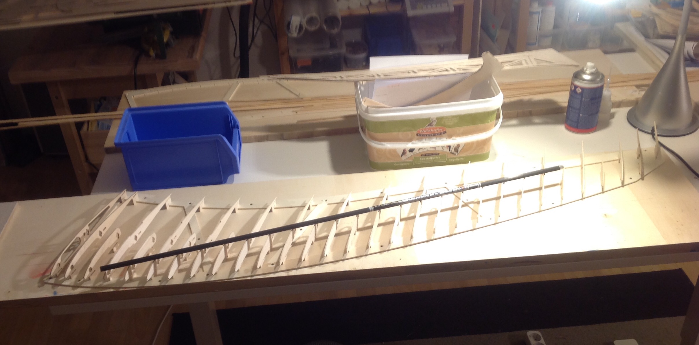

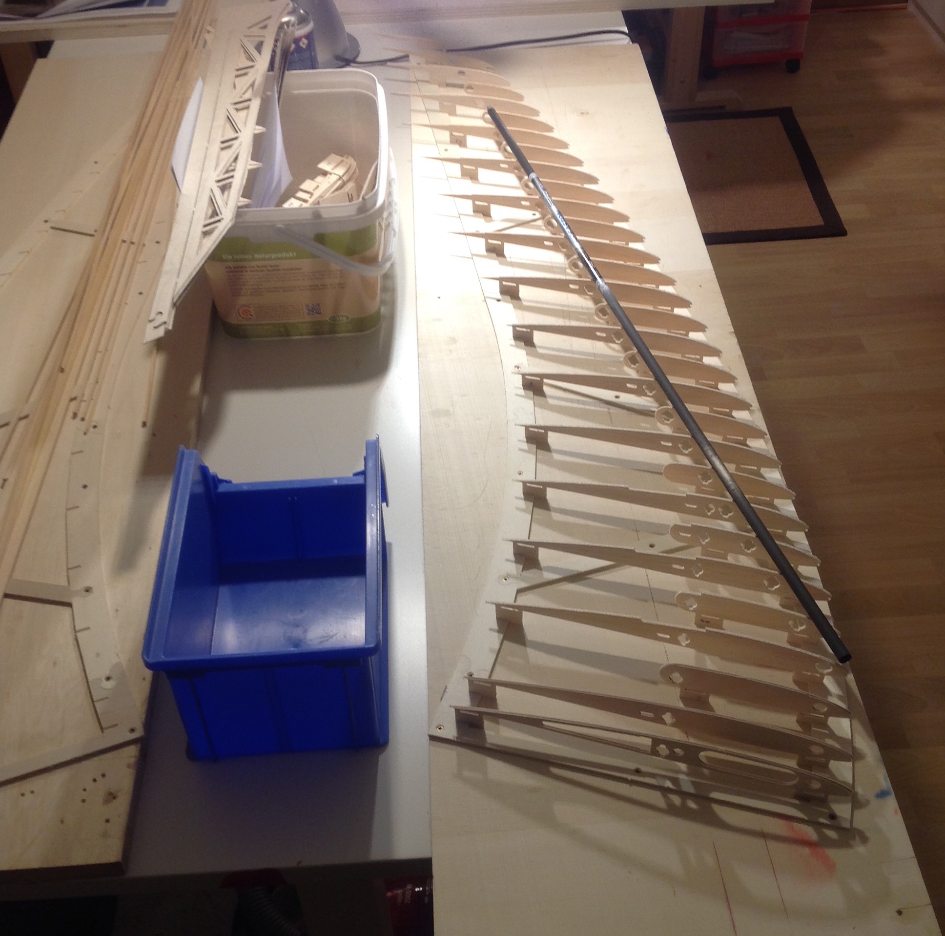

So, die Helling für beide Flächen sind fertig und die Rippen für den linken Flügel eingesetzt.
Der Tip von Uwe die Passungen mit einer Welle oder ähnlichem "einzurollen" war Gold wert.
Ging ohne Probleme zusammen und sitzt stramm, auch ohne Leim... :thumbup:
Die Rippen passen sehr stramm in die Nuten. Ich habe die Füße der Balsarippen stirnseitig mit dünnflüssigem Sekundenkleber getränkt. Das bringt Festigkeit und lässt sich später beim verputzen noch sauber verschleifen.
Mal Gucken was ich morgen schaffe, baue parallel noch an einem großen Winkler.

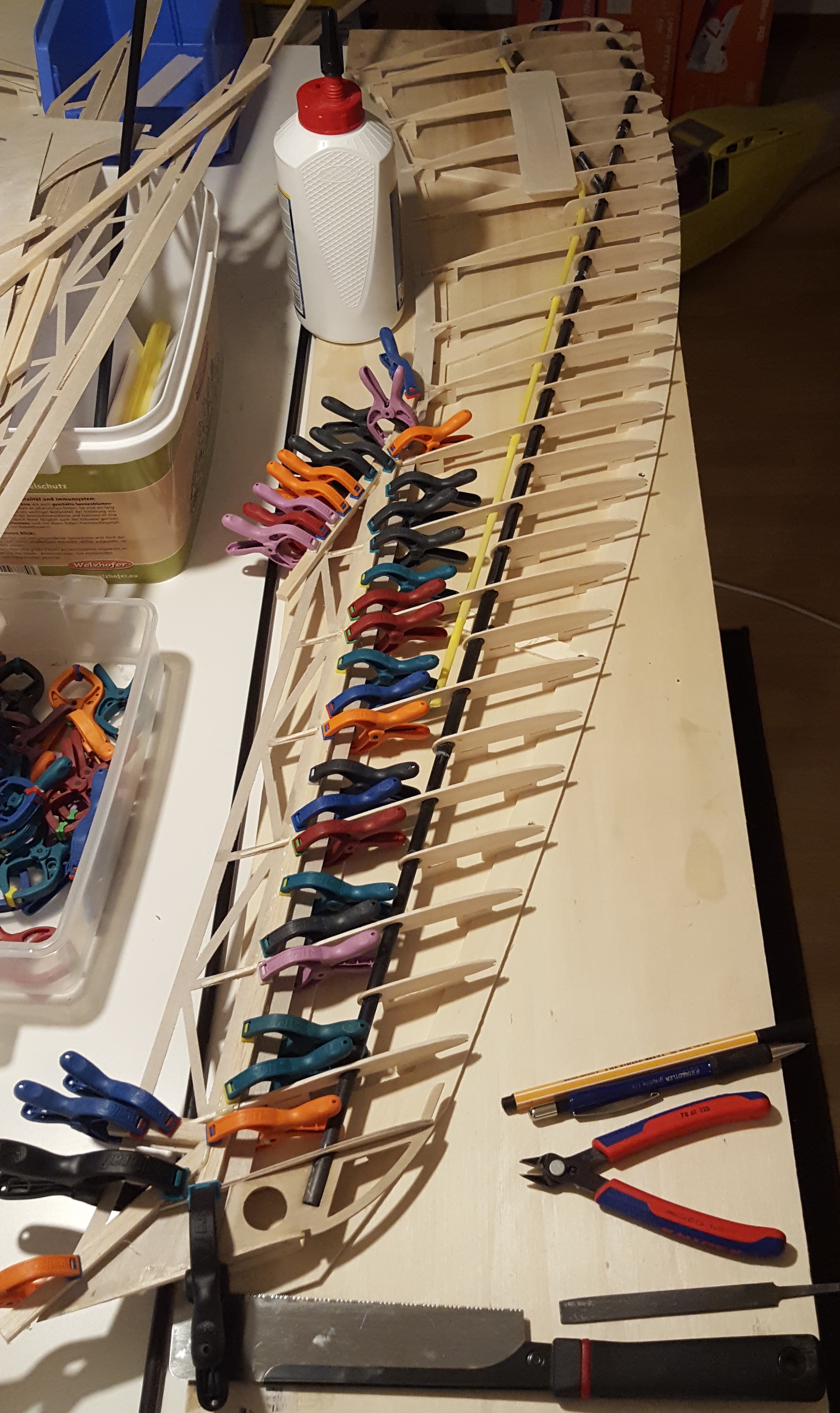

Gesamt
Gesamt

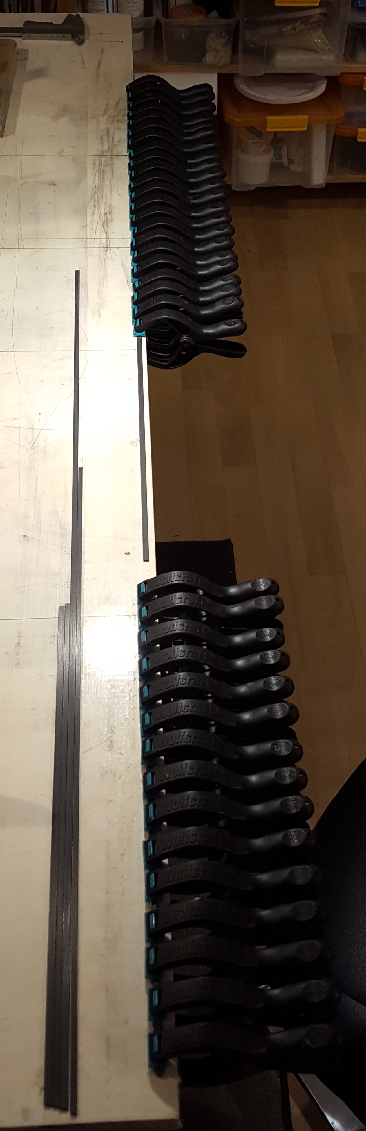

Ich habe die Vierkantholme angeschliffen und vorab mit Sekundenkleber verklebt.
Danach verputzt und eingeschoben.
Zuerst den unteren, dann die Rohre und danach den oberen.
Verlebt wurde dann alles miteinander nachdem ich alles sauber ausgerichtet und fixiert hatte.
Holme
Holme
Die beiden Holme habe ich durch einen Zapfen in den Rohren mit einander verbunden.
Verklebt habe ich sie mit Harz. Die Verbindungen Rippe-Rohr-Vierkantholme habe ich mit Sekundenkleber verklebt.
An das Steckungsrohr habe ich stirnseitig eine Passung angeschliffen. Hierzu habe ich einfach mit doppelseitigem Klebeband ein 120er Schleifpapier auf ein Reststück vom Pfeilschaft aufgeklebt.
Die beiden Rohre habe ich an der Verbindungsstelle ordentlich angeschliffen und mit Harz verklebt.

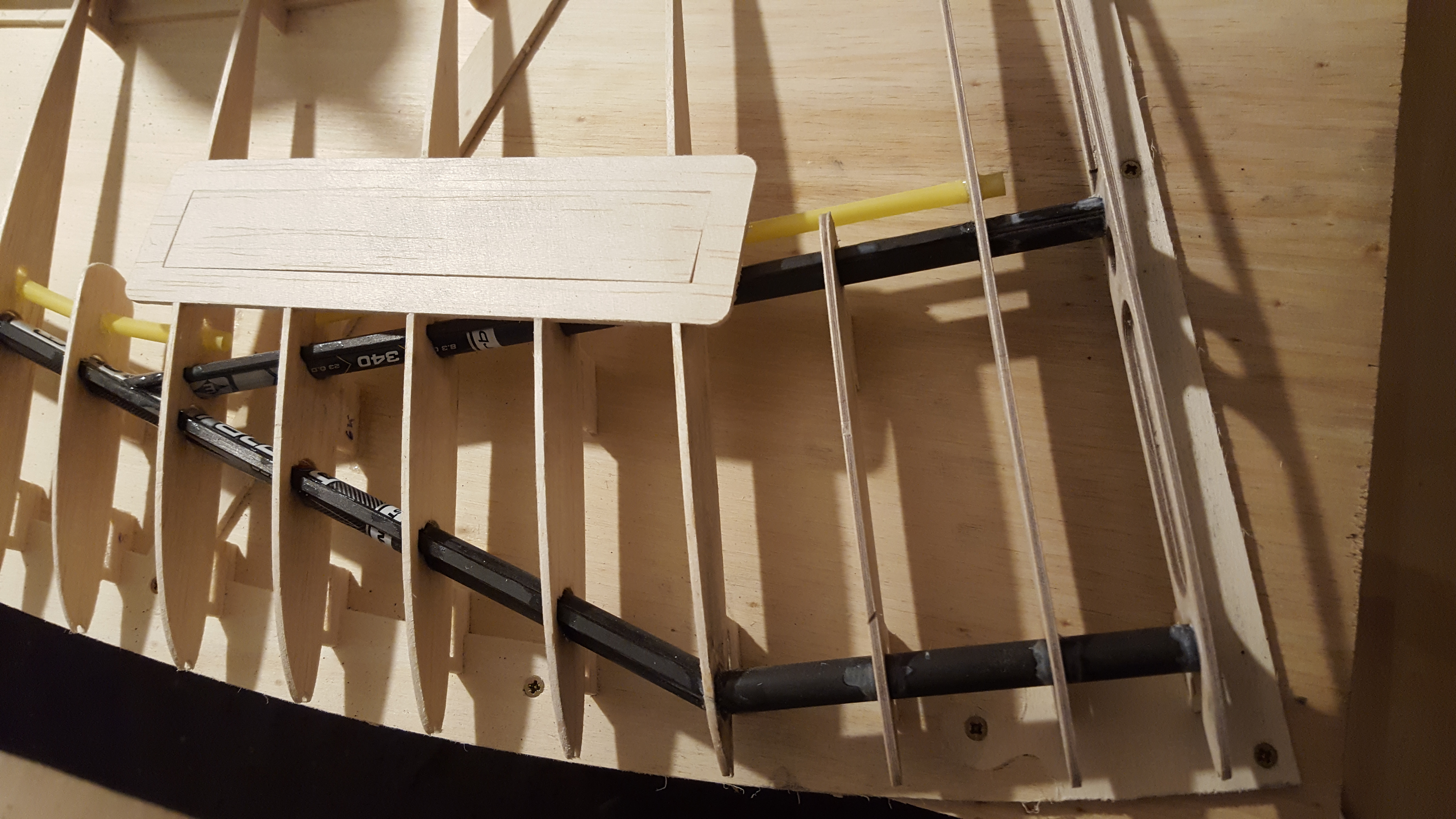

Anschließend wurde dann noch der Rahmen für die Bremsklappe gesetzt, die Strohhalme als Kabelrohre verlegt und die untere Endleistenbeplankung aufgeklebt.
Das hat soweit klasse funktioniert und ist selbsterklärend.
Wurzelbereich
Wurzelbereich
Danach ging es dann mit den Verkastungen für das Querruder weiter. Wie von Michael beschrieben habe ich dafür 8x6-mm Balsaleisten verwendet. Zum verkleben habe ich hier PU-Leim genommen. Dieser klebt sehr gut, schäumt leicht auf und füllt damit evtl. Zwischenräume und lässt sich später gut schleifen.
Verkastung
Verkastung
