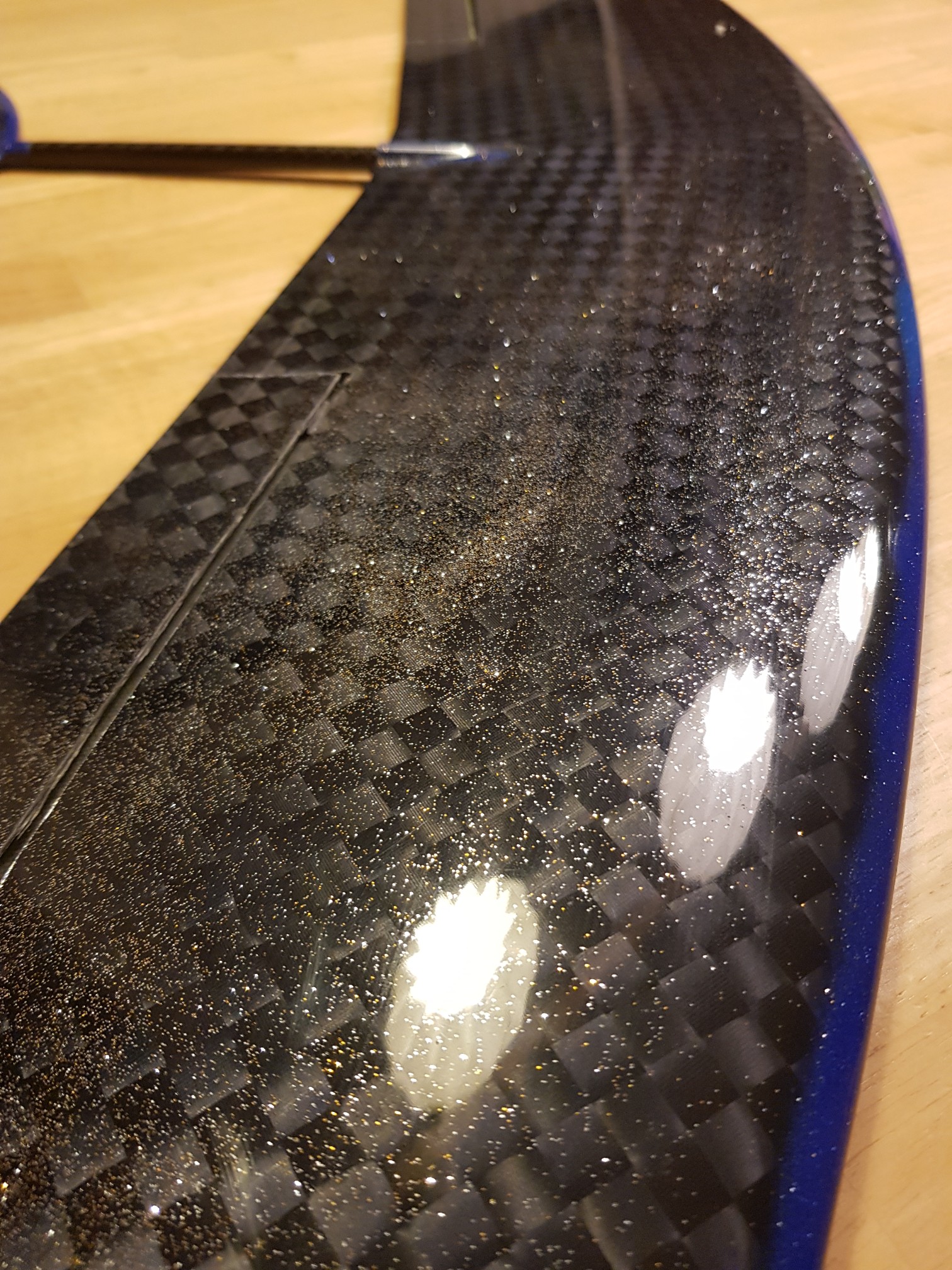

Tataaa
Fürs erste nicht schlecht. Keine Pinholes, 350g wie auf dem Bild.
Die Glitzerflakes (Silber und rot) sehen in echt noch viel besser aus :mrgreen:

Sieht Super aus! :shock: :thumbup: :D
Bin gespannt wie der in euer Skalierung fliegt.

Und da ist das Urmodell auch schon fast fertig :mrgreen:
Nur noch ein paar Stunden schleifen. Am Wochenende wird wohl abgeformt.
Das Leitwerk ist jetzt 1cm länger und 1.5cm höher, ergibt ca. 25% mehr Fläche.
