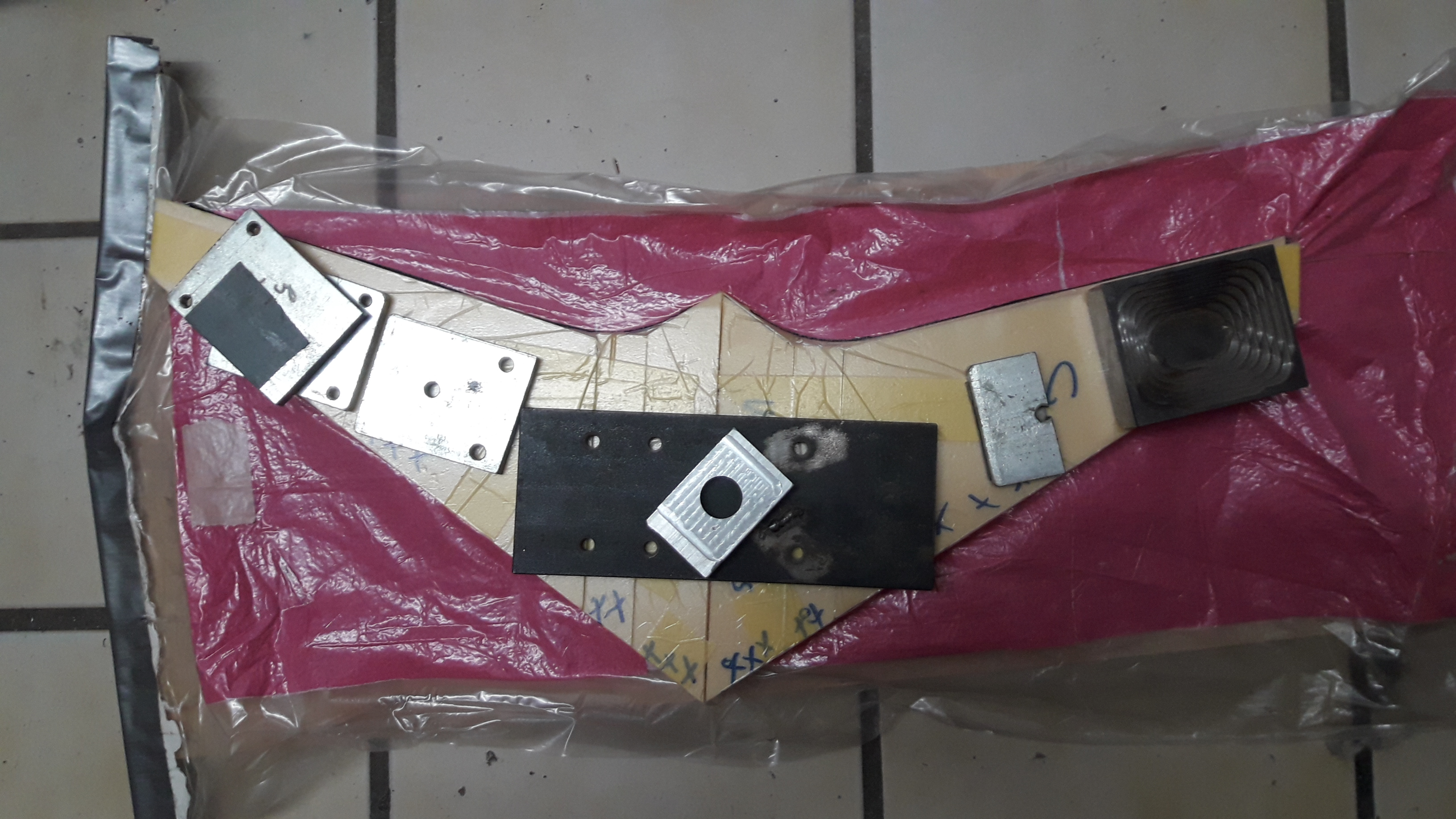

Das war dann auch der beweggrud, dass ich mich erstmals an einen Horten herrangewagt habe....
Also fleißig gegooglet, Uwe's Abhandlungen gelesen und mit dem Ranis-tool rumgerechnet....
Am 09.06. Habe ich dann die "rechnung" stehen gehabt... also fix schneidrippen gefräst, kerne aus styrodur geschnitten und die Oberseite schonmal mit Abachi und 80er CFK beplankt.
Am 11.06. Dann Holm und ruderstege eingepasst und die unterseite beplankt.
Nebenbei habe ich mir einwegformen für die motorabdeckungengefräst.
In Styrodur negative gefräst, tesa rein, einmal dick gewachst und mit PVA eingerieben. Nach dem das PVA trocken war direkt 2 lagen 80er CFK hinterher und ab ins vakuum.
Am 13.06. Durfte dann alles ausgepackt werden :-)
Am 14. Und 16.06.
Habe ich das teil dann komplettiert. Und ohne Motor einmal eingeworfen. Es waren nach leichter schwerpunktkorrektur grade gleitflüge möglich.

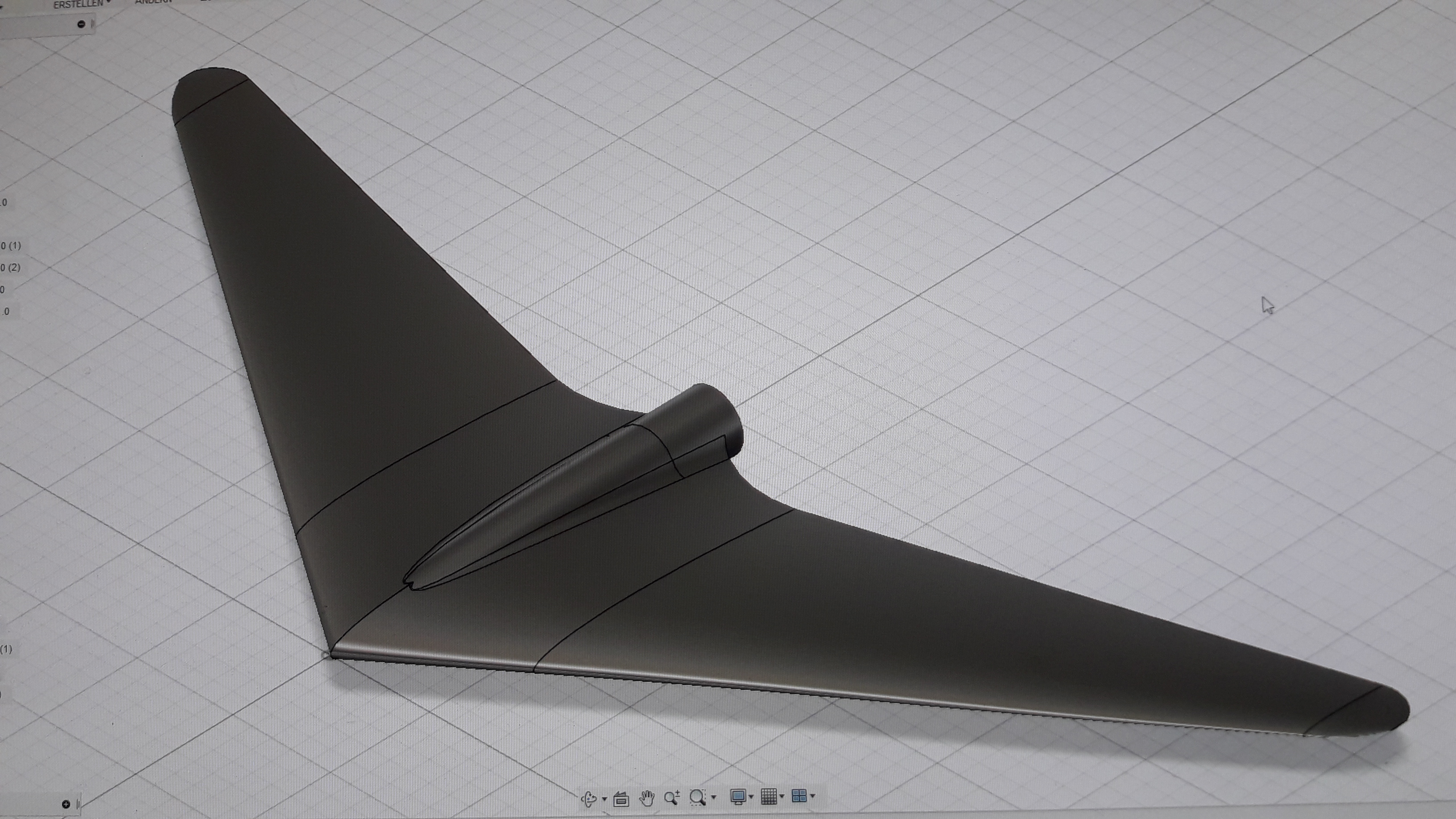

Der Neue ist schon im CAD und wird in Schalenbauweise, um es reproduzierbar zu machen :-)
