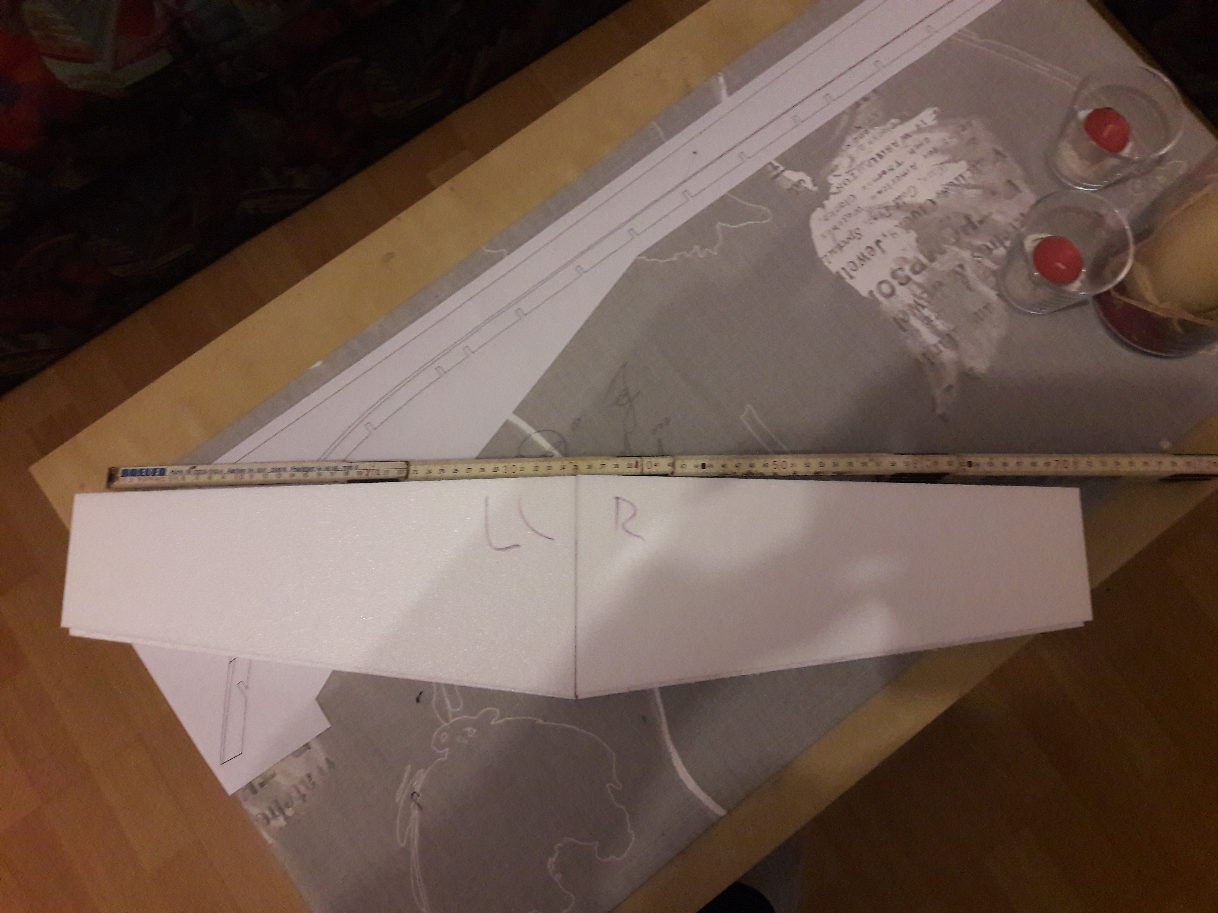

Heute angekommen,
Meine Küchenwaage zeigt 8gr,
Oberfläche sehr sauber geschnitten, keine Dellen oder Buckel drin.
Akku ist auch einer im Zugang :D
Reicht zum Verbinden ein Streifen CFK über die Mitte oder besser einen in Spannweitenrichtung bei 25% Profiltiefe?
LG Ludwig
VauPee
Beiträge: 154
Re: TB-Tweety
Beitrag von VauPee »
Kommt drauf an, was du wie drauf machst.... wenn du lit sperrholz durchbeplankst, kannst du dir die kohle sicher schenken.... wenn du links und rechts getrennt beplankst, würde ich nen sperrholzverbinder einsetzen ;-)
Gewebebandage drumrum sieht blöd aus :P
Beste Grüße
Max v.P.
Ps.: schöne kerne.... sehen fast so perfekt aus, wie handgeschnitten :thumbup:
Linedancer
Beiträge: 19
Registriert: Di 11. Jul 2017, 23:25
Re: TB-Tweety
Beitrag von Linedancer »
wollte das Band unter der Beplankung anbringen,
werd die Hälften wohl separat anfertigen, denke das Sperrholz wehrt sich zumindest an der Oberseite (2° V-Form)
VauPee
Beiträge: 154
Re: TB-Tweety
Also, nen holmgurt kannst du dir da sicher sparen.... nen band zum verkleben der hälften macht aber wirklich Sinn :thumbup:
Beste Grüße
Und halt uns bitte auf dem laufenden :mrgreen:
Max v.P.
Beiträge: 6522
Re: TB-Tweety
Hi, Sperrholz über den V-Form-Knick laminieren gibt verrissene Hose, das ist viel zu steif und würde an den Innenflügeln stark beulen.
Ich würde die Flächenhälften mit je einem schmalen und einem breiten Streifen diagonales 50er Glas oben und unten verbinden, z.B, 15 und 30 mm breite. Das dünne Gewebe ist für das kleine Brett vollkommen ausreichend und lässt sich mit Füller oder ein paar Lagen zusätzlichem Lack unsichtbar in die Oberflächenversiegelung einbetten.

Wenn ich dem Empfänger noch das Gehäuse entferne passt dieser auch noch in die Fläche.
Bleibt nur noch eine Passende Aufnahme für den Akku und das Leitwerk.
Jetzt erstmal abwarten bis die Bestellungen angekommen sind.
LG Ludwig
