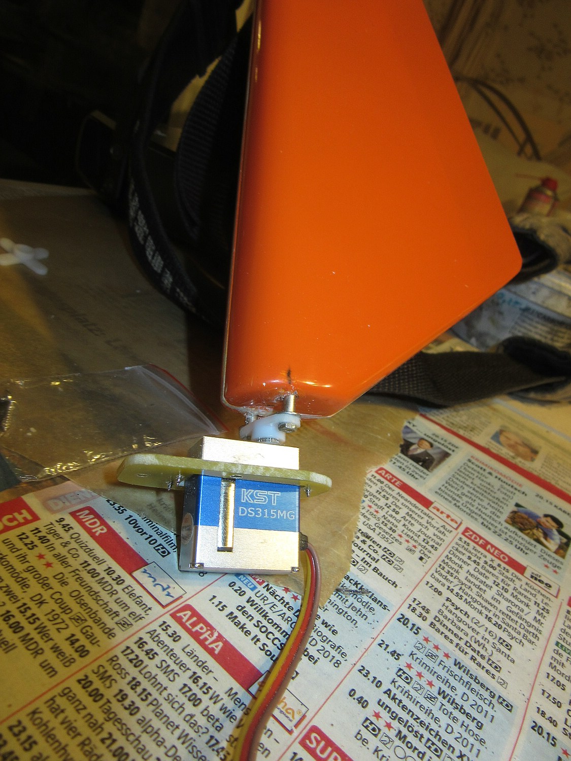

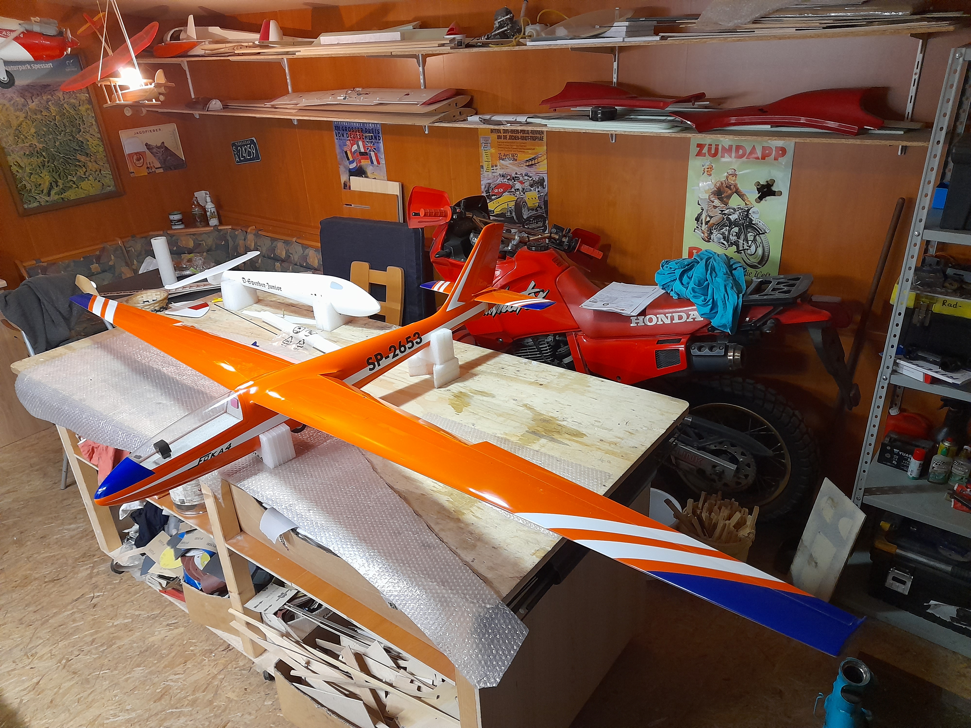

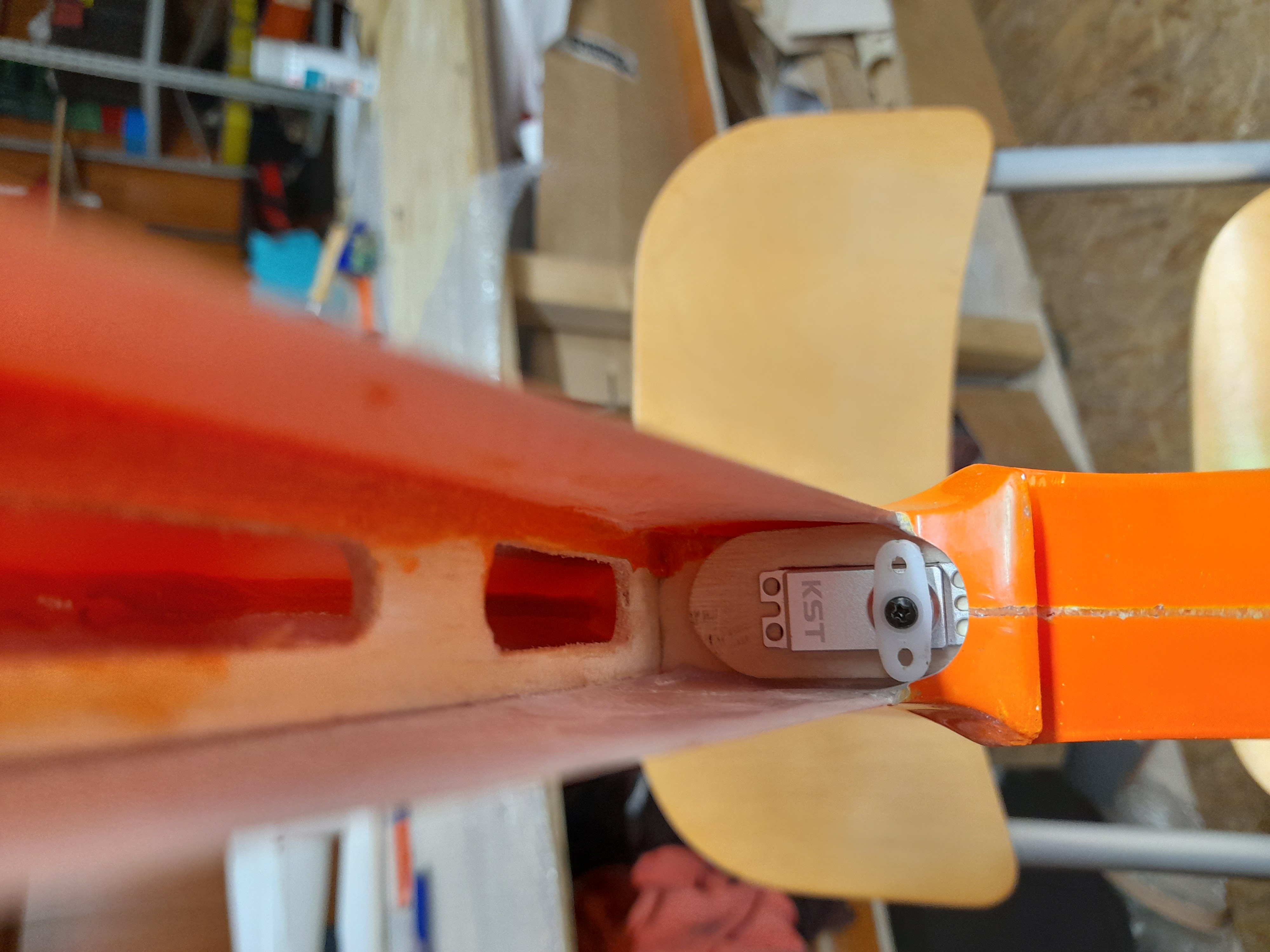

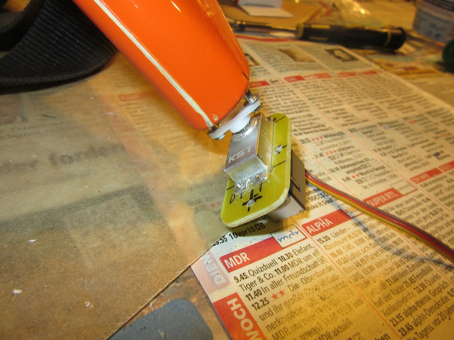

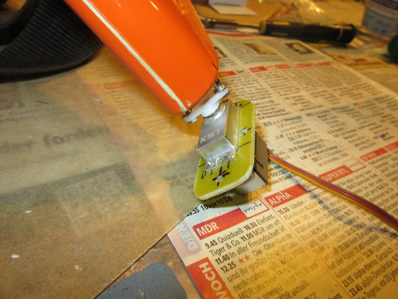

ich fliege zwar keine Valenta-Foka, aber könnte es sein dass sich ein Teil Deiner Fragen auf Details bezieht die auf den hier anhängenden Bildern zu sehen sein könnten? :roll:
Foka-Ausbau-Feierabend für heute :-)
Re: Foka 4 von Valenta
interessante Konstruktion.
Danke schonmal!
Damit wären meine zwei Probleme gelöst- Scharnierachse und Anlenkung.
Wenn ich das richtig sehe, ist das Seitenleitwerk abnehmbar, wird nur auf die zwei Stifte im Servo gesteckt, oben dann klassisch mit Stahldraht gehalten.
Und Spiel ist praktisch null am Ruder.
Genial!
Ingenieur halt...
Gruß.
italouwe hat geschrieben: Do 24. Mär 2022, 13:22 Damit wären meine zwei Probleme gelöst- Scharnierachse und Anlenkung.
Genial!
Ingenieur halt...
Naja, ganz so genial ist das nicht, denn es ist von Valenta so ähnlich vorgesehen.
Dafür sind im Seitenruderblatt unten Löcher vorgebohrt, die bei mir aber nicht ganz zu den Löchern des KST-Servohebels gepasst haben.
Außerdem sind im Zubehörbeutel zwei 1,5 mm Stahldrahtstücke als Mitnehmer drin, aber wie macht man die am Servohebel fest?
Ich habe zwei M2er Löthülsen mit gekürztem Gewinde statt den Stahlstiften verwendet, die haben am dicken Teil 3 mm Außendurchmesser und lassen sich von unten mit Muttern sichern, oben sind an den Servohebellöchern kleine Beilagscheiben als Druckverteilung drauf.
Die Löcher im Seitenruder habe ich durch den Servohebel vorgebohrt und dann auf 3 mm aufgebohrt. Dabei sind sie etwas verlaufen, aber ich habs mit dickem Sekundenkleber und Schlüsselfeile irgendwie so hingewürgt dass es funktioniert. Wenn das Servo etwas schräg in seiner Rumpfaufnahme sitzt hat das keine negativen Einflüsse auf die Funktion, die Mitnehmer gleichen das mit etwas kippeln aus ohne dass Spiel entsteht.

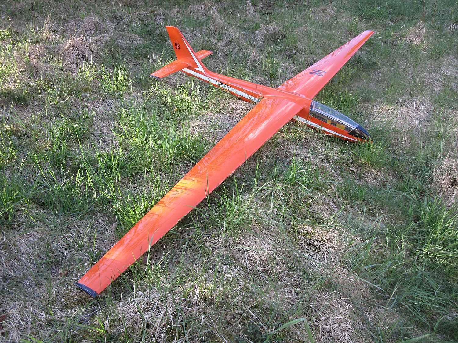

Das Servo wird mit der GFK-Platte in die Aufnahme im Rumpf geschoben und mit 3 zugänglichen Schrauben befestigt, zwei der Löcher sind auf dem zweiten Bild zu sehen. Die dazugehörigen Löcher im Rumpfspant für die richtige Flucht der Ruderdrehachse habe ich noch nicht gebohrt, das habe ich Gestern nicht mehr geschafft.

Gut Ding will Weile haben, oder, man glaubt nicht wie schnell so ein Abend vergeht.
Aber so könnte es gehen.

Die größte Herausforderung sind wahrscheinlich die Toleranzen, d.h.der Servomittelpunkt liegt wirklich genau auf der Achse des SR und die Achsen SR und Servo sind identisch. Das stelle ich mir nicht ganz einfach vor, aber versierte Leute kriegen das bestimmt hin! :thumbup:

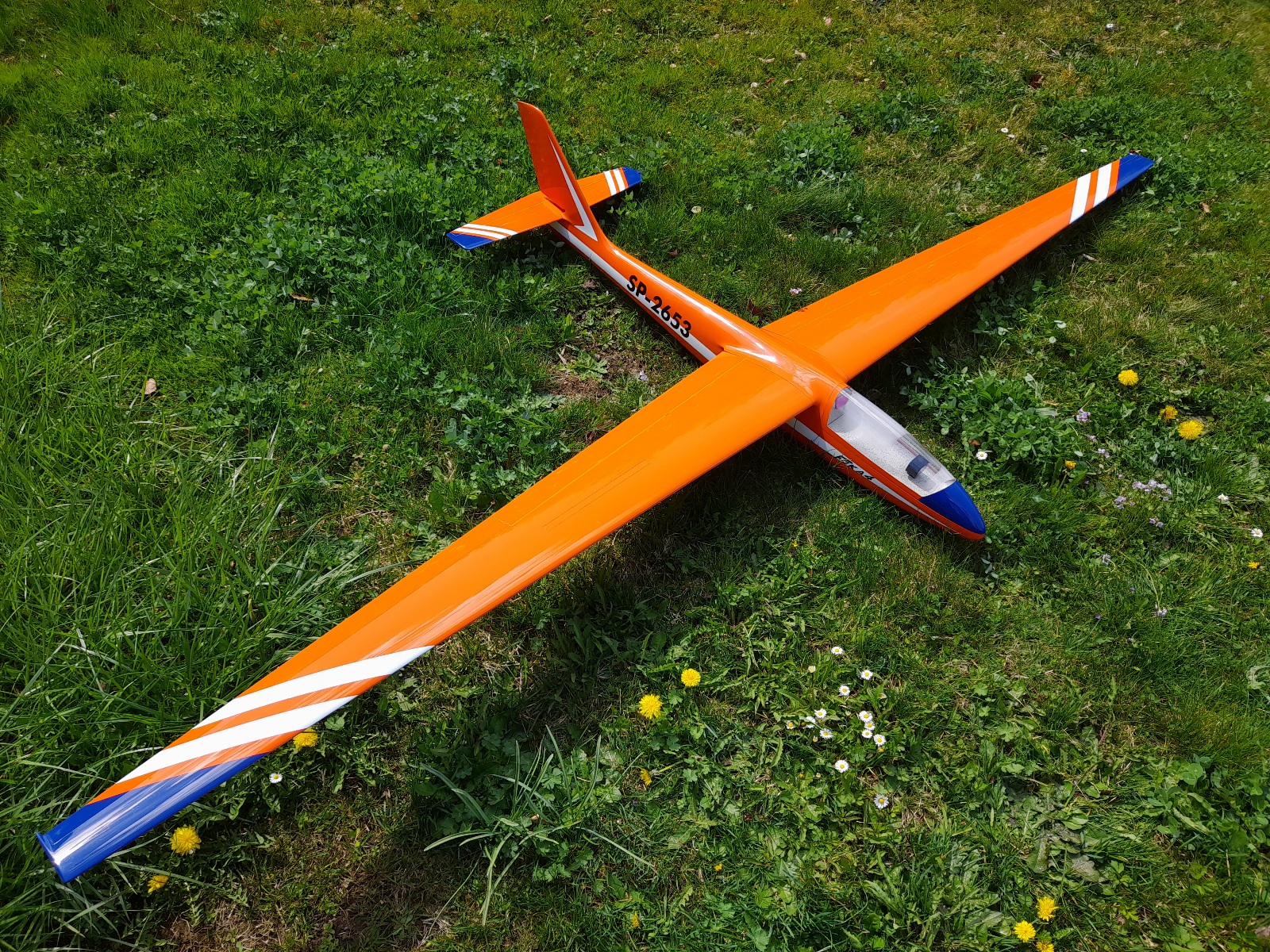

Gerwicht liegt bei 3400 Gramm.
Ein paar Kleinigkeiten sind noch zu tun, dann muss sich nur der zurückgekehrte Winter verziehen.
Schöne Grüsse

ferig!
Schöne Osterfeiertage
