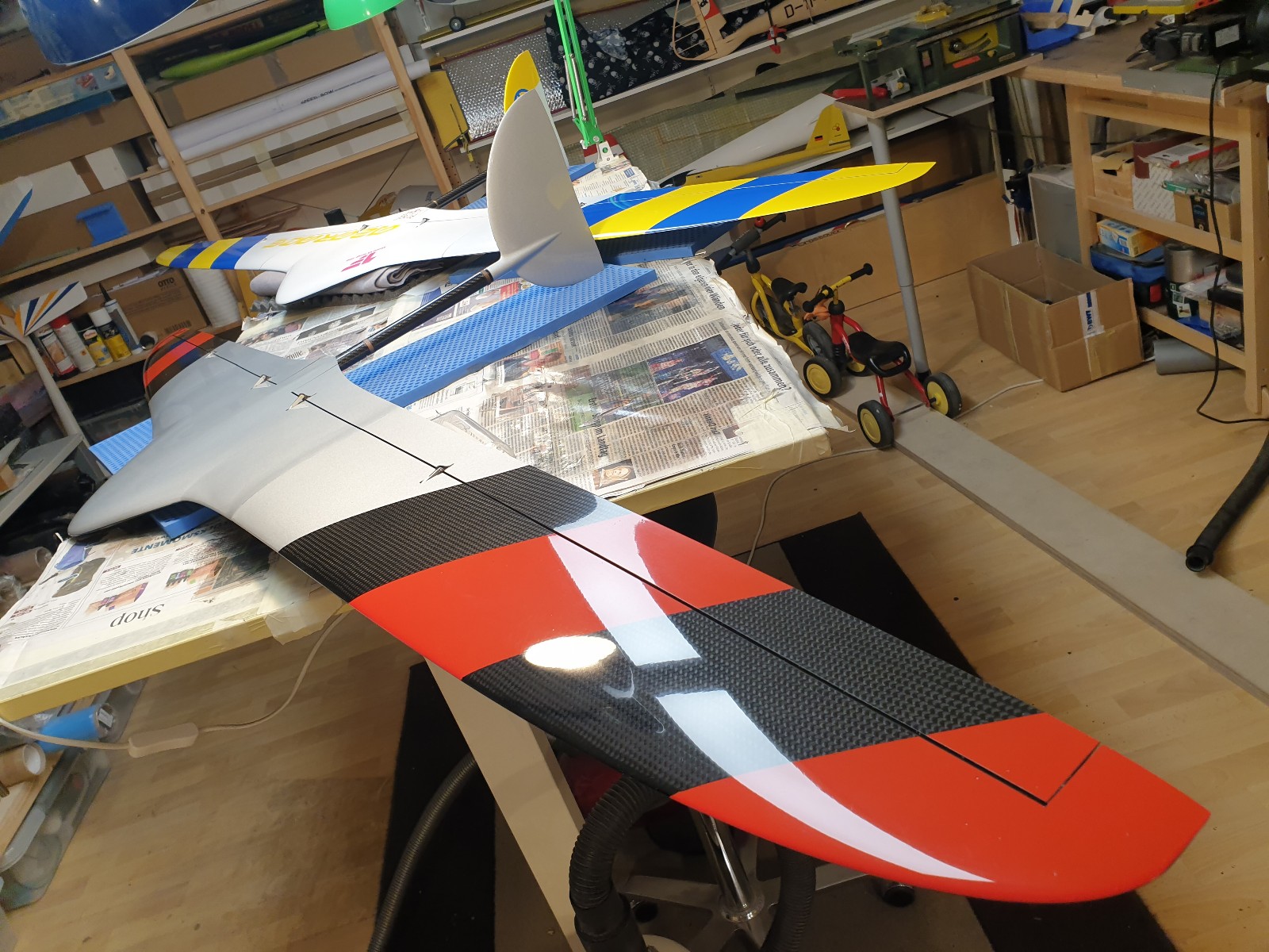

Nabend,
eben alles bespannt, jetzt noch die Ruder anscharnieren, da möchte ich einen Tesa/Siikonmix machen.
Seitendämpfungsflosse ankleben, fertig.
Gewicht ist momentan bei relativ passendem Schwerpunkt 840 Gramm.
Evtl. gibt es noch die Kunstflugbemalung
Ciao, Uwe
Ciao, Uwe

Mahlzeit Uwe.
Was bedeutet Tesa/Silikon - Mix? Erst Tesa drauf und zusätzlich silikonieren?
Mach doch bitte ein Bild davon.
@ Christian: danke, erhoffe ich mir auch.
@ Milan:
hallo Milan!
Heute kam ich nicht mehr dazu, morgen könnte es gehen.
Eigentlich ganz einfach - auf der Oberseite einen Streifen Tesa, in diesem Fall weisses, aufkleben. Dann von unten dünn das Wacker Elastosil einspritzen.
In einem Thread hier, ich glaube über Silikonscharnier ist das gut beschrieben, Carlos hat auch ein wunderbares Video eingestellt. Ich schau mal ob ich ihn finde.
Ich mache dann auch ein Bild.
Das hat wie ich finde den Vorteil, dass sich im Vergleich zum reinen Tesascharnier wie man es kennt, sich nicht die Folie ablöst und so ein Höhenversatz zwischen Dämpfungsflosse und Ruder entsteht.
Wichtig dabei vorher die Folie etwas entfernen und mit dünnen Seku das Balsa härten (hat mir Uwe H.geraten)
Ich mache das allerdings nur am Rand und da wo das Servogestänge sich befindet.
Schöne Grüsse, Uwe

Danke für die Info Uwe.
Baue gerade Sandwichtragflächen und hirne rum, wie ich die Scharniere gestalte -> Nur Tesa, nur Silikon oder Kevlar.
Gruß Harry
Gruß Harry
Online
- Beiträge: 10190
Moin Harry
Wenn die Möglichkeit besteht, definitiv Kevlar. Nichts hält so lange und erzeugt weniger Sorgen auf Dauer.

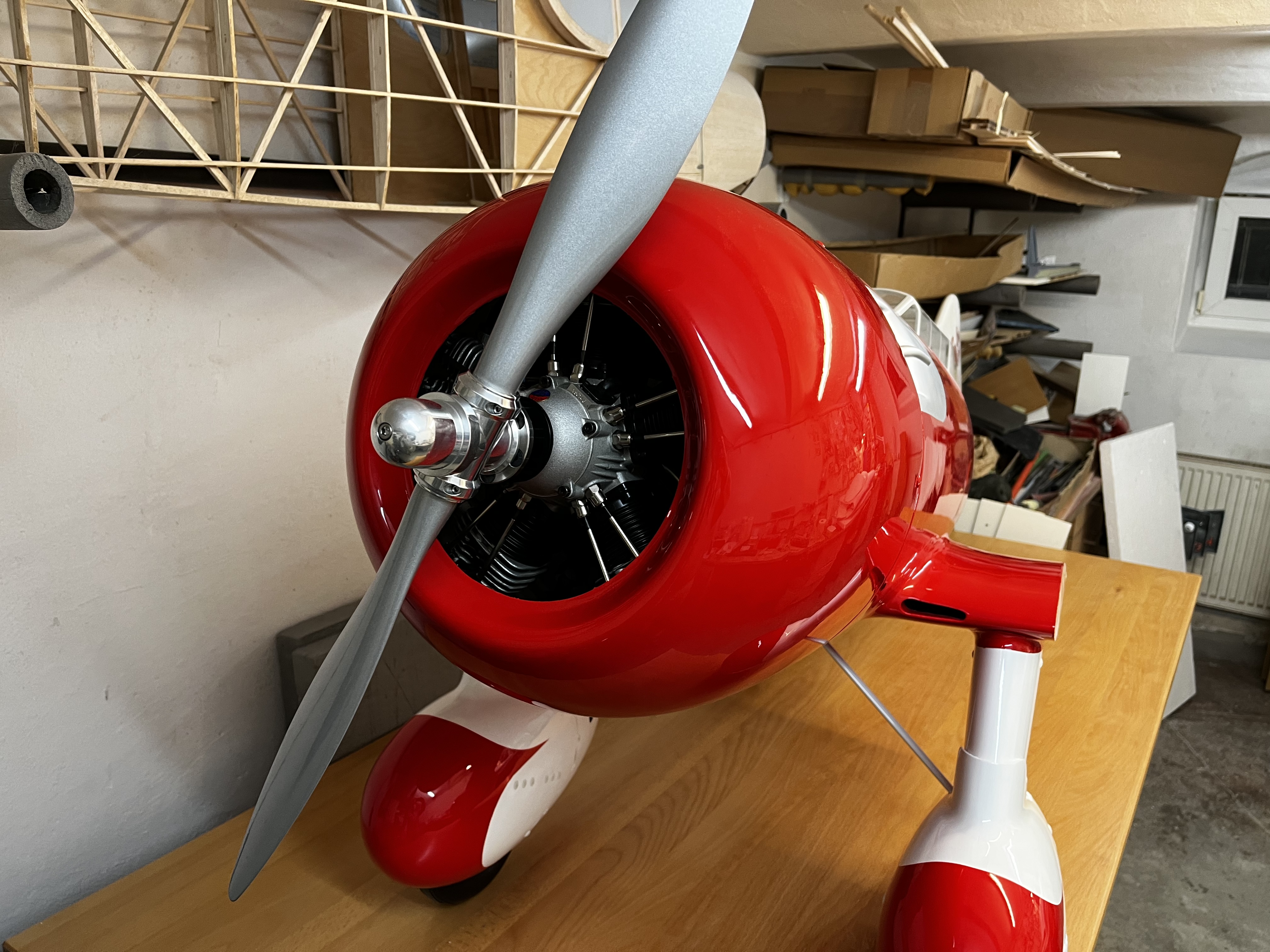

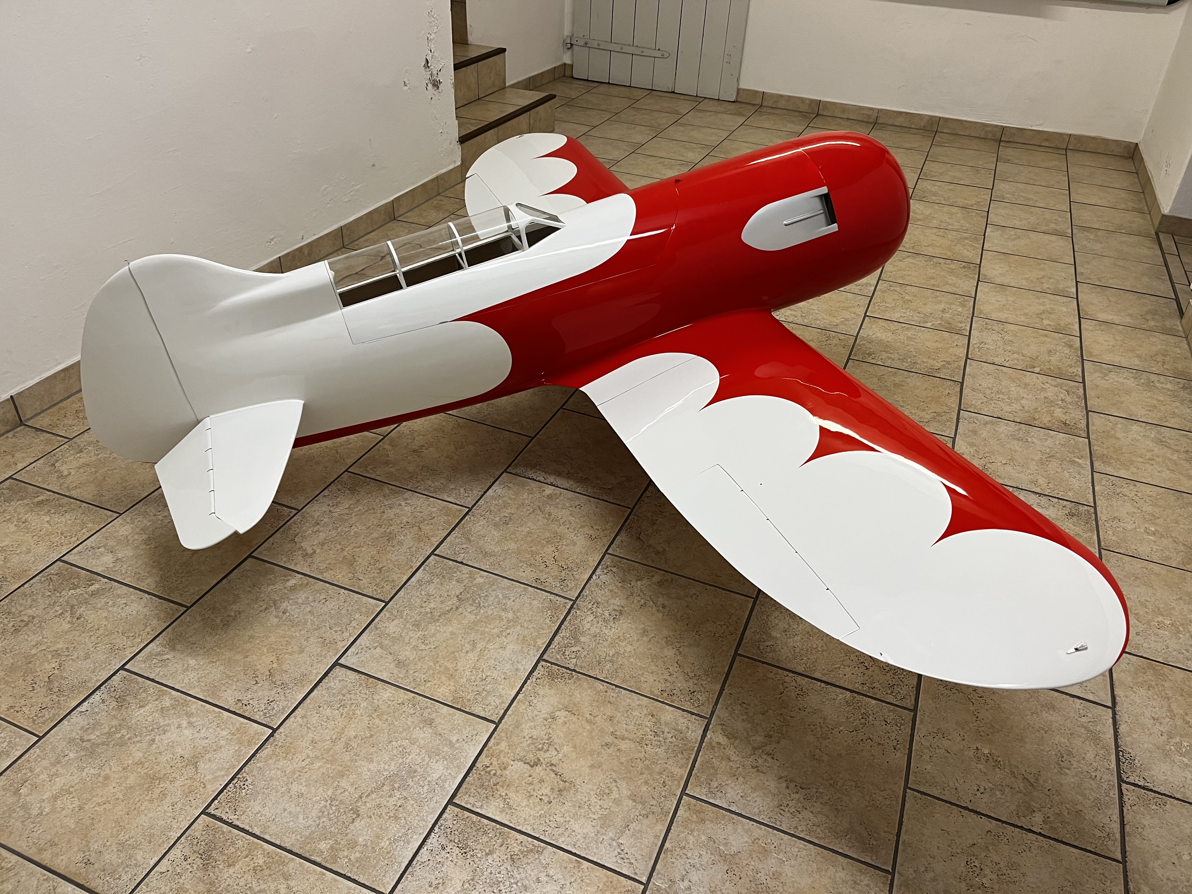

Gestern kam meine QED von der letzten Runde beim Lackierer und da ich heute Resturlaub verbraten musste, gibt schlimmeres
bin ich natürlich pausenlos in der Werkstatt gewesen . Wollte Euch hier mal teilhaben lassen. Danke auch noch an Uwe Heuer der mir die Vortexrechnung damals gemacht hat muss nun bestimmt 4 Jahre her sein Uwe.
Wenn Du jetzt noch einen Schwerpunkt für mich hast biste der Größte
Jetzt die Bilder der GerBee R6H super QED II so wie sie Jim Moss sie gebaut hat und wie Richard Alldredge sie geflogen ist im Maßstab 1:4,4 mit genau 100inch wingspan und derzeit 150er Moki Bauraum reicht f den 250/5 auch aus
Uwe ohne Dich wird das mit dem Erstflug nix bitte melde Dich sonst schicke ich Julja Leischek
- mario
- Administrator
- Beiträge: 1155
- Wohnort: Overath
Hi. Im ersten Moment hätte ich gesagt, wo Rot in Weiß übergeht ist der richtige Schwerpunkt.
Vielleicht hat Uwe es noch etwas genauer...
Tolles Modell!
Tolles Modell!
Danke
Ja ich hoffe er hat es genauer
