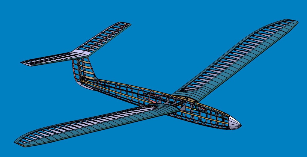

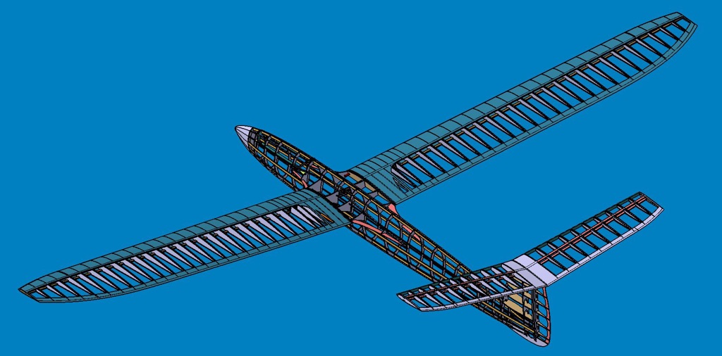

Ich bastelngrade im Catia n Wolkenbeisser zusammen das macht richtig Spass vor allem wenn man jahrelange Erfahrung hat und trotzdem immernoch dazu lernt deshalb denke ich Solid Edge is was worauf man lange bauen kann.
Motivationsfotos:
Guter Hinweis Mario
Motivationsfotos:
