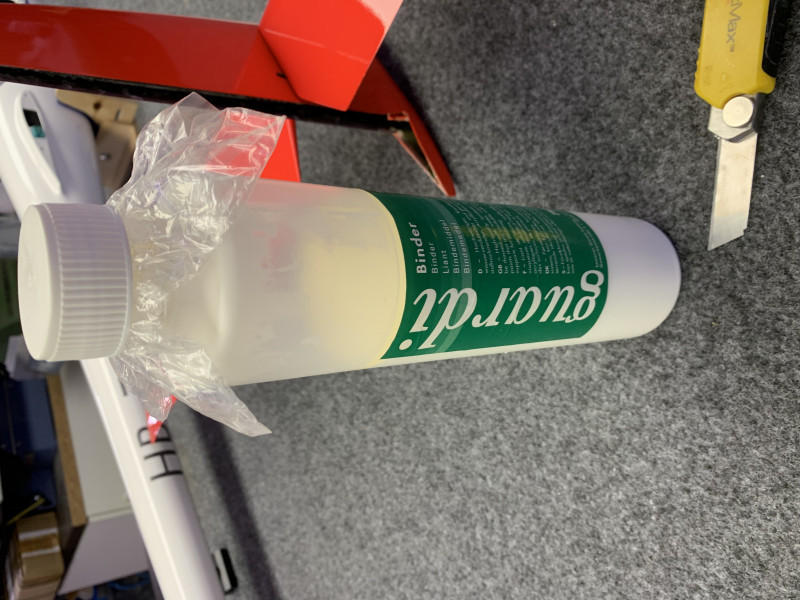

PS: was Du auch mal versuchen kannst ist einen Acrylbinder zu kaufen und den mit Glas-Bubbles oder Microballons für Deinen Bedarf zu mischen. Braucht etwas Zeit bis Du das richtige Verhältnis gefunden hast, lässt sich aber auch sehr gut verarbeiten und schleifen. Acrylbinder bekommst Du z. B. bei Boesner Malerbedarf. Oben das Bild. Beim Einfügen wird es immer gedreht, versteh grad nicht warum. Also Kopf drehen 8-)
