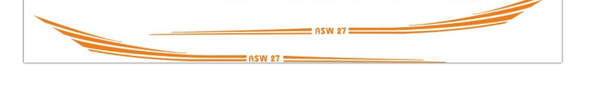

Ich hab' mir die Plotts angesehen, aber nicht das richtige gefunden. Mir kommt es vor allem auf die Seitenstreifen am Rumpfboot an und da ist mir die Version von Eckhardt Müller etwas zu "verspielt". Ich suche es eher "nüchtern" wie sie vom Rippin vertrieben wurden/werden:
--> https://www.rc-tronics-topp-rippin.de/S ... 6efur09k85
Wenn ich so nicht weiterkomme, rufe ich mal bei Rippin an und schau' mal, ob die mir irgendwie helfen können ...

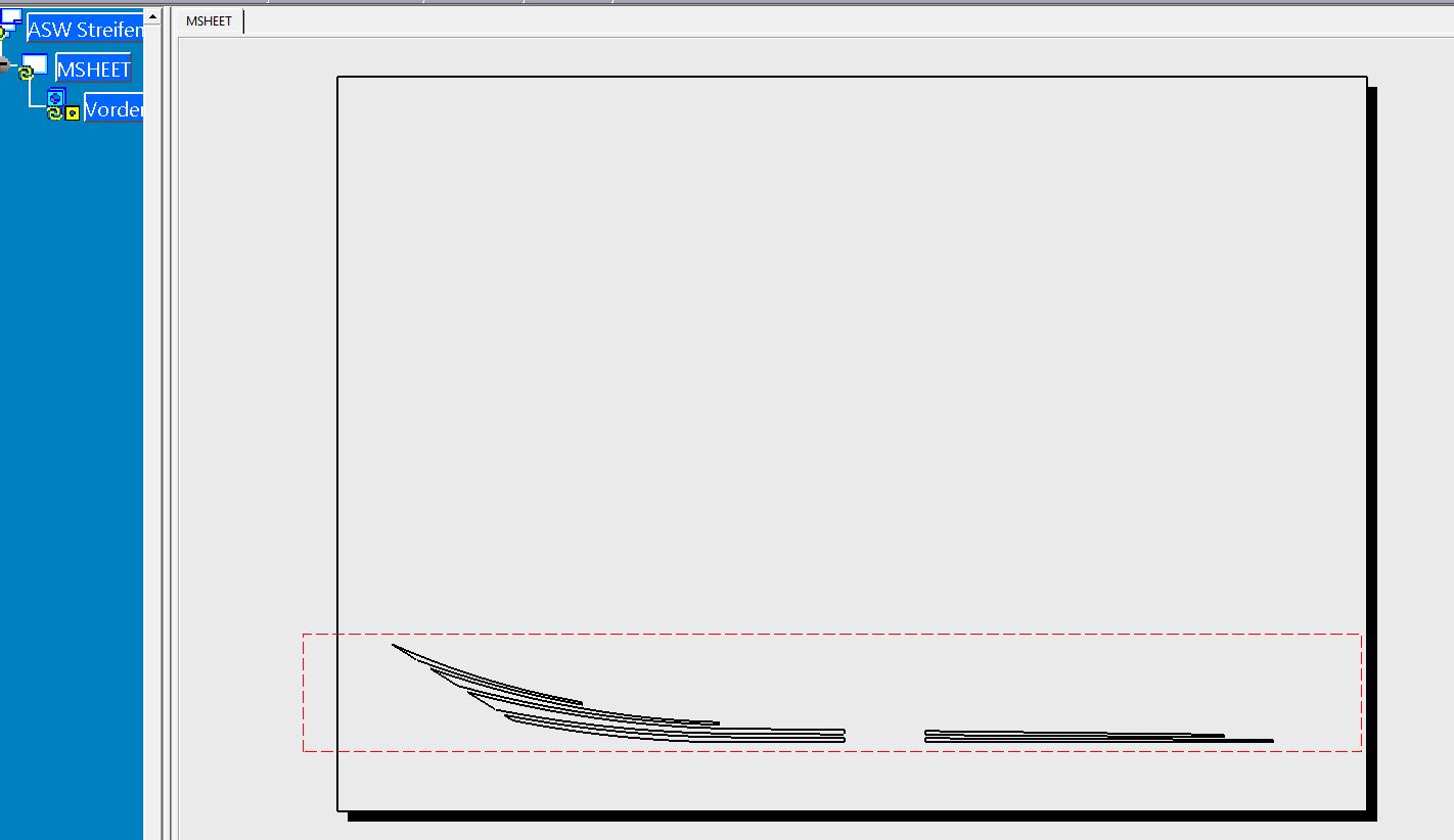

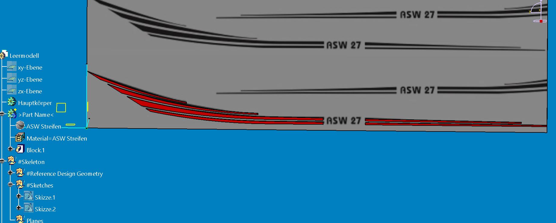

Habe mir das Ding so gross wie ging aufgezogen, dann screenshot, dann als material ins CAD geholt und eine Platte damit "beklebt", Seitenverhältnisse normalisiert und dann drueber gezeichnet.
Die Streichen fange alle bei der gleichen dicke an und sind äquidistant, die Streifen selber werden nach hinten (links) nur dicker, ich finde das wirkt nich so wirklich toll, aber schau es dir einfach mal an, das dxf läßt sich scheinbar auch hier anghaengen, andere Foren da muss man es in txt oder zip konvertieren, schau halt mal drauf
ASW Streifen.dxf

Also in Silhouette Studio konnte ich die dxf mit den Streifen einfach einlesen. Ich denke ein kleines ASW 27 werde ich wohl noch irgendwie sebst dazu bekommen. Wenn ich meinen Plotter das nächste Mal betriebsbereit auf dem Tisch habe, werde ich mal einen Ausdruck machen. Mal schauen was ich da mit Hilfe Deiner Datei hinbekomme.

Vom Rippin hatte ich noch im letzten Jahr einen neuen Satz ASW27-Streifen zugeschickt bekommen. Dafür waren ca. 15 Euro plus Briefporto fällig. Die Streifen sind ca. 43cm lang und entsprechen in Ihren Dimensionen ziemlich genau Deiner DXF, @Matzito :thumbup:

Wenn ich jetzt Deine Streifen-DXF einlese erhalte ich eine "horizontale" Ausrichtung über ca. die halbe notwendige Länge. Wenn ich die Streifen vollständig plotten will muss ich also die Streifen um 90° drehen und dann plotten. Natürlich passen sie dann nicht mehr auf die Schneidematte und ich müsste die Folie frei vom Plotter bewegen lassen.
Hast Du damit schon mal Erfahrung gemacht? Haut das zuverlässig hin oder artet das in Schnipselsalat aus? Wird hierfür eine größere/längere Schneidematte zulegen?
Nochmals vielen Dank für Deine bisherige Unerstützung und für jeden weiteren Tipp!

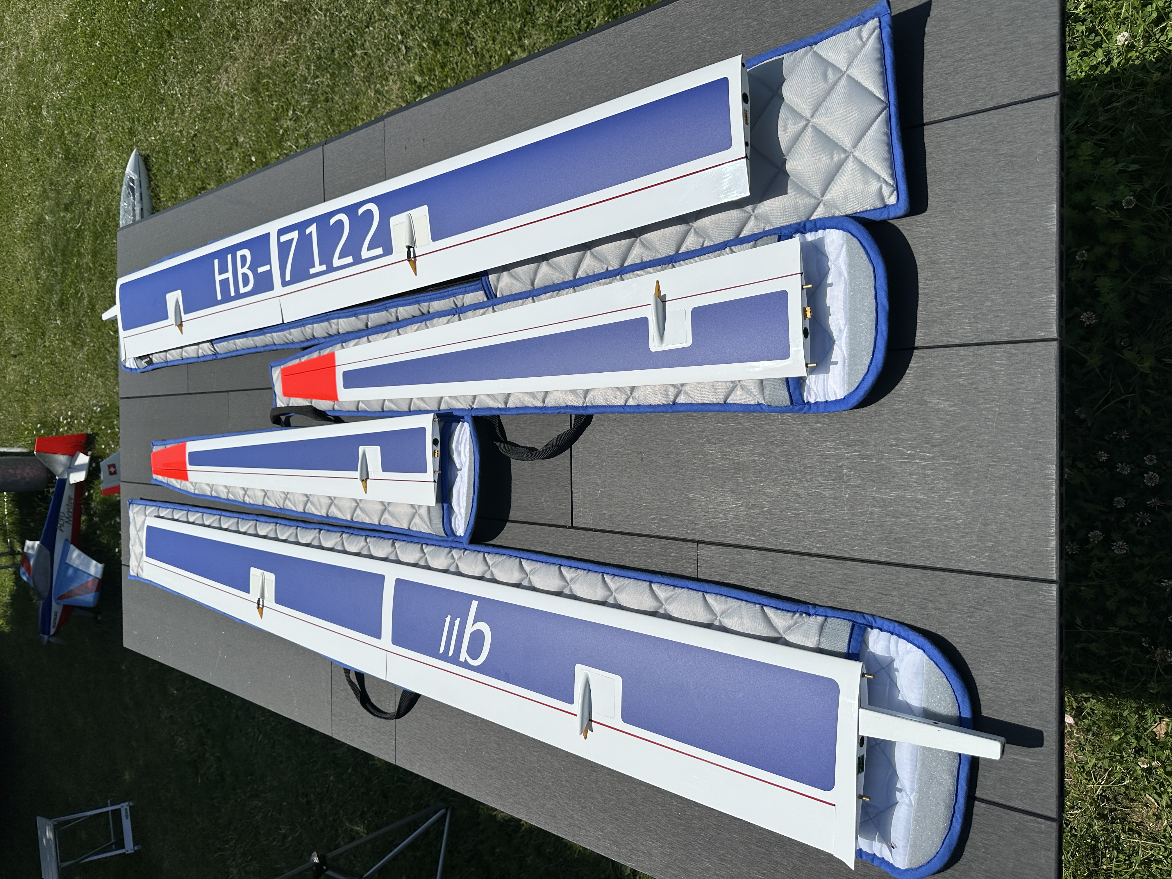

;-) Bathasar, weiterer Tipp: das ist gar kein Problem es genauso zu tun, wie von Dir beschrieben.
Du brauchst keine Schneidmatte, einfach 90 Grad drehen und die Folie frei im Cameo "arbeiten" lassen.
Das Eintauchen des Messers ausprobieren, vorher, nicht durchschneiden (!) auf die Rollen darunter, weil, Du hast ja keine Schneidmatte mehr.
Also langsam an Teststücken rantasten mit der Tiefeneinstellung.
Das wars auch schon.
Anbei als Beispiel von in Längsrichtung geschnittenen Folien hier für die Unterseite von Tragflächen, geht lang und noch länger ;-)

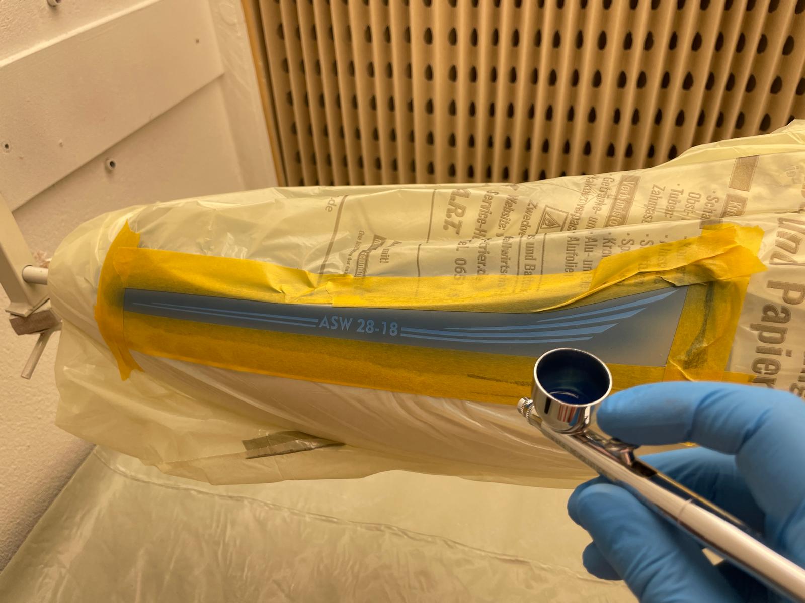

Vielleicht noch einen Tipp bezüglich Deines Schriftzuges für die 27:
Geht mit Folienschnitt, ja, hängt aber sehr von der verwendeten Folie ab wie lange das Geklebte halten wird. Die feinen Linien gehen beim Hantieren schnell und oft ab. Ich bin von daher dazu übergegangen, dass ich bei solch feinen Aufklebern mir Lackierschablonen mit dem Plotter herstelle und dann mit der Airbrush lackiere. Ist feiner und man hat länger Freude dran. Klar, ist was mehr Arbeit.

Ja, das mit den Lackierschablonen ist ein guter Gedanke. Mal sehen wie es mit der Folie läuft.
Ich werde es mit OraCal versuchen. Die verwende ich auch für Tragflächen und ist für Tests verfügbar ...
