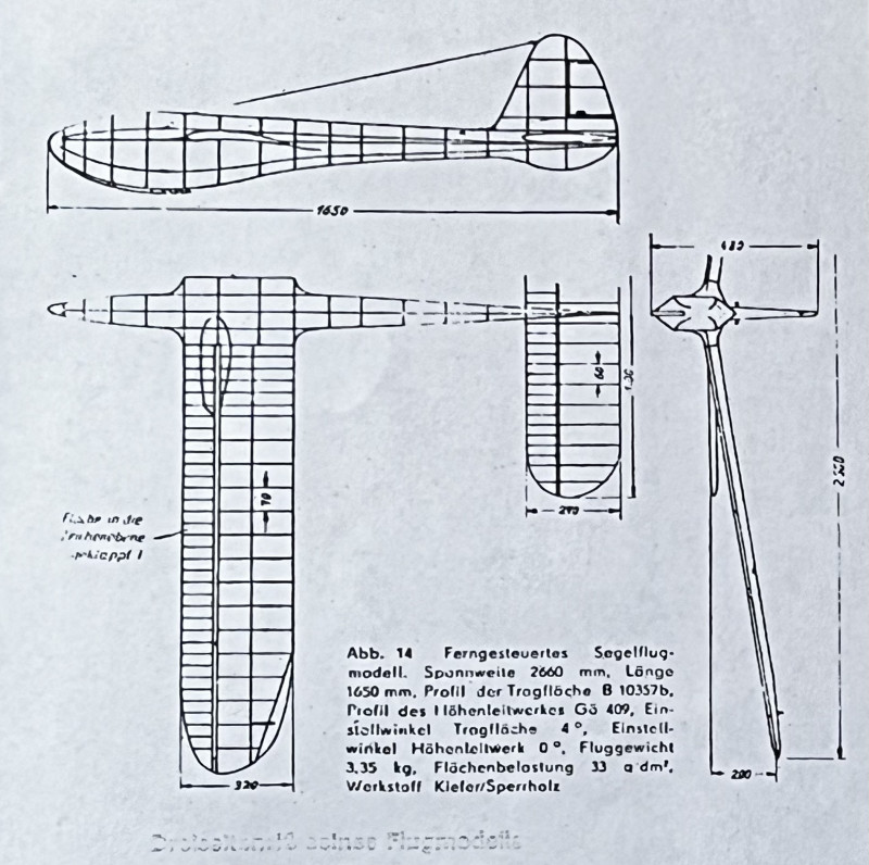

Andreas Reiter aus Schkeuditz und Andreas Lorenz aus Dresden hatten einen alten Artikel über den Friebe-Segler ausgegraben und mitgebracht:
Wir kamen ins Gespräch und es ging in erster Linie darum eine 3D Konstruktion zu erstellen und Laser/Fräsdateien zu erstellen um ein paar Modelle diesen Typs wieder aufleben zu lassen.

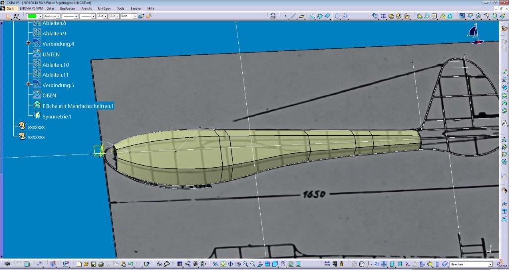

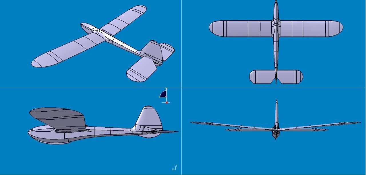

Simultan habe ich angefangen zu Konstruieren, habe mir den 3 Seitenriss ins CAD geholt, von dort die Flügelgeometrie fürs FLZ abgeleitet und erste Flächen für Rumpf und SLW erstellt, das SLW Profil wird ein HQ Oldy 12%, das hat die besten Ca Zuwächse für gute Steuerbarkeit.
Hier mal erste Bilder:
Mit einem S4053 strak der speziell angepasst wurde liegt die bisher höchste GZ bei 18,7und das geringste Singen bi 0,45m/s. Das sind keine überragenden Leistungen aber besser als alles was bis dato gerechnet wurde. Ich habe noch 2 Profile die ich gerne testen möchte und auch die strakpositionen hatte ich grade nochmals angepasst es ist also noch nicht ausgereizt.

Sehr cool! Ein schöner Oldie, aber eben mit ordentlich gerechneter Aerodramatik, genau wie ich es mag.

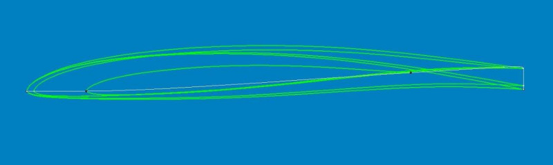

Die Berechnungen sind durch, Ergebnis:
GZ19,3 GS 0,44m/s, bei 2,5 kg tow.
5 bis 6 Strakprofile auf Basis des HQ3.0/9.
interessant ist das jedwedes HLW Profil wie zB SD8020 zu schlechteren Flugleistungen führt, einzig ein LDA-Profil prandl D-Tip von Nasa Langley kompensiert die doch sehr grosse HLW Fläche (35%) und speziell die Leitwerkstiefe. Mit Hilfe der flächentiefe und der berechneten stall-Geschwindigkeit wurde die Re-Zahl im Leitwerk deutlich über 150000 bestimmt so dass es nie in den Totbandbereich kommt. Hier konnte ich den Nachteil ein bischen zum Vorteil nutzen. Hier mal der Profilstrak mit den eingelesenen Profilen und das daraus gebaute 3 D Modell:

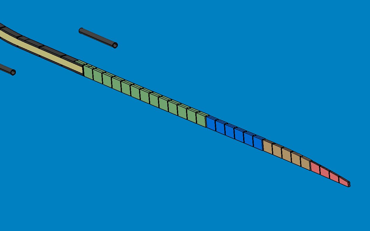

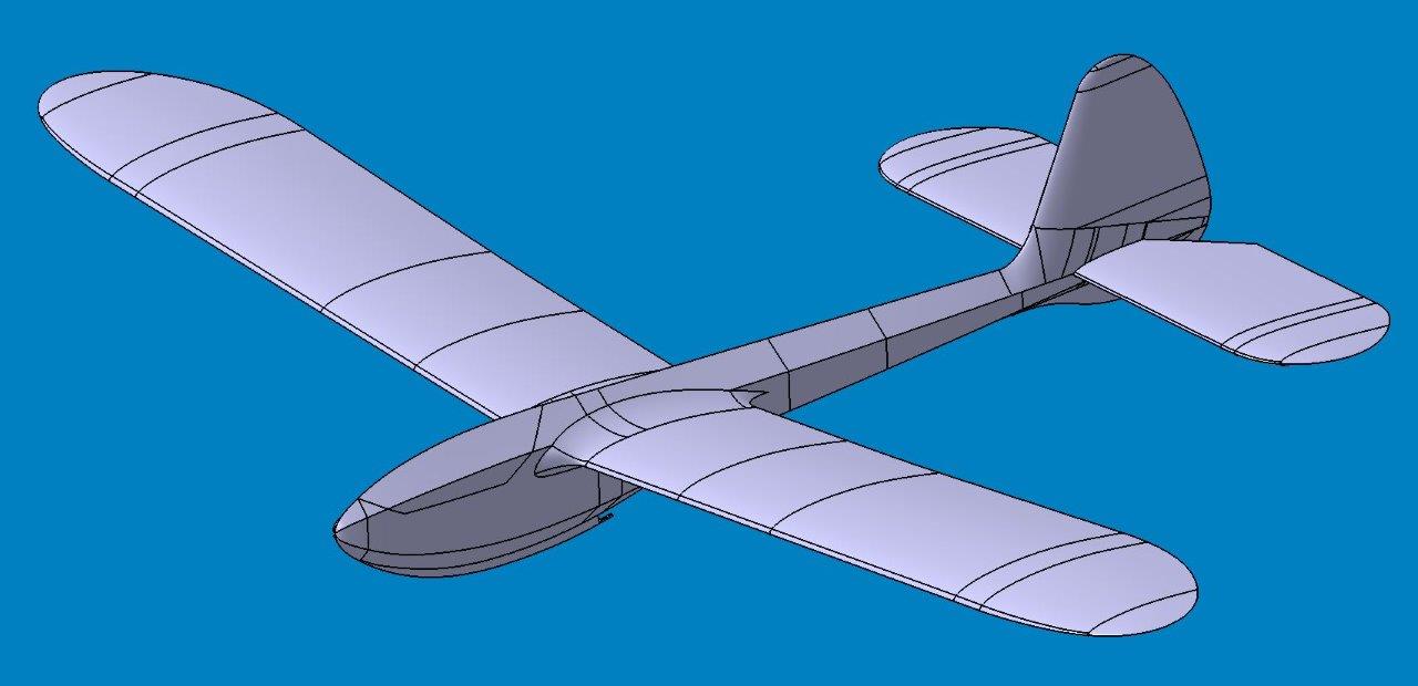

Die Ansicht des Volumenmodells zeigt die Schränkung, deren Verlauf wegen dem grossen Rechteckbereich der Ellipse geschuldet ist:

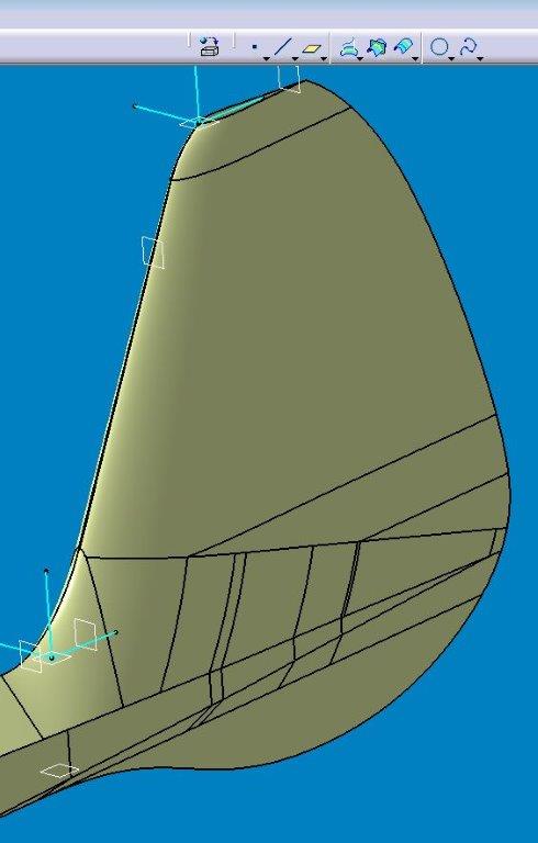

Eine Schwierigkeit war dann noch der Rumpfübergang da das Rumpfdach anders in den Übergang einläuft als der Rest man sieht hier noch eine schlechte Ausführung:
Danach habe ich mir den Bereich nochmal ganz genau vorgenommen und die Flächen bereichsweise gezogen. So ist nun ein erstes 3D Volumenmodell vorhanden auf dessen Basis die einzelnen Bauteile entwickelt werden können.
Schaut man genau hin und das muss man tun wenn man so ein 3d Modell entwickelt, dann sieht man Abweichungen zwischen dem 3 Seitenriss und den Bildern. So ist das HLW durchgehend und hat keinen Freigang f das SR. Auf dem Bild stellt es sich anders da. Auch die Seitenkontourlinien können vorne keine Nase ausbilden die in der Frontansicht dargestellt wird, da muss man interpolieren.

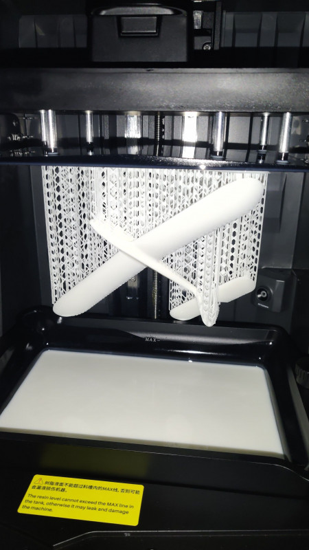

Plan ist nun erstmal ein Handmuster zu drucken und gemeinsam die Ergebnisse zu diskutieren.
Re: Friebe Segler, erster RC Segelflug in der DDR

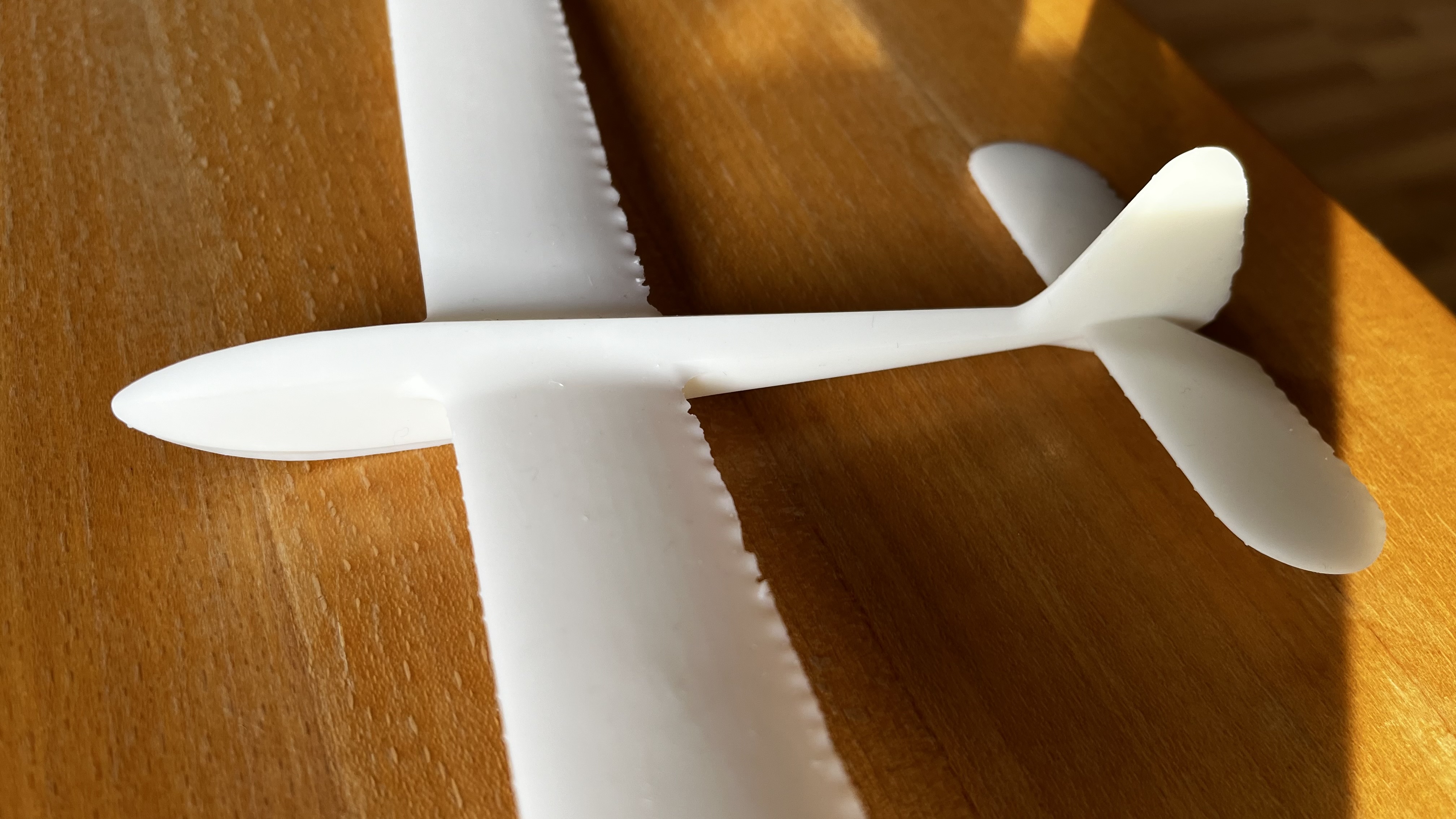

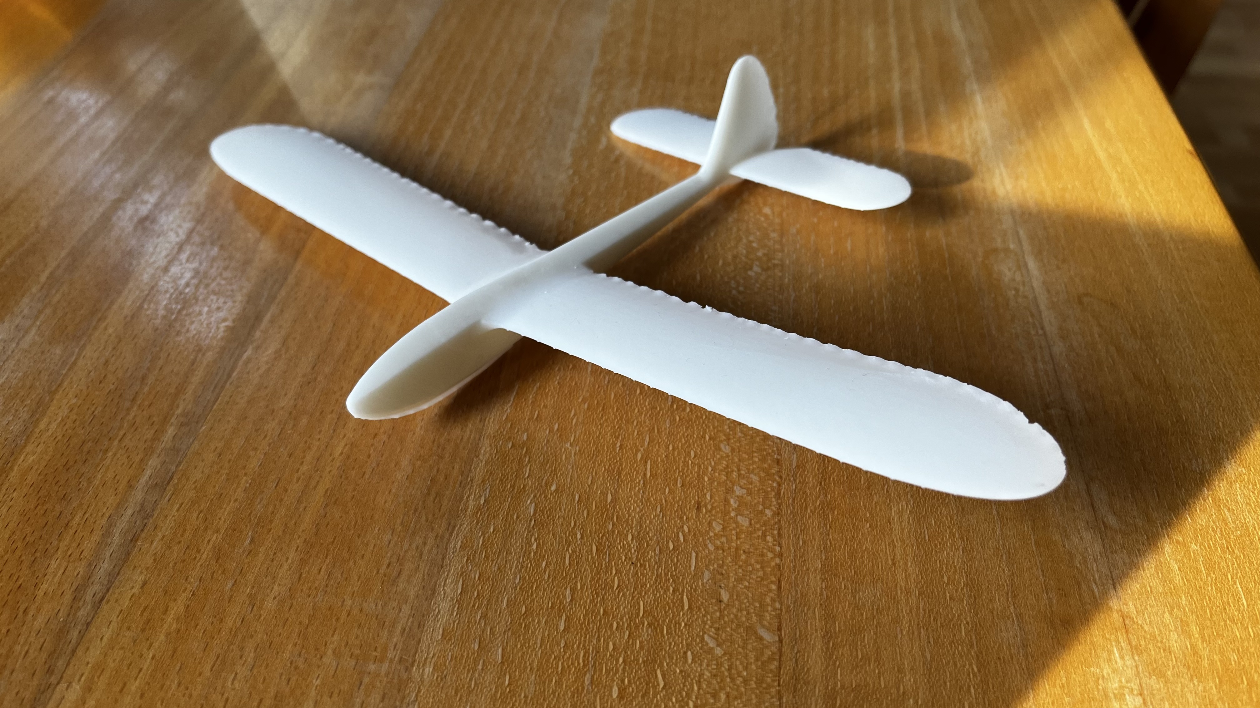

Anschauungsmodell aus dem Resin:

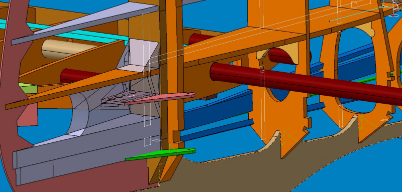

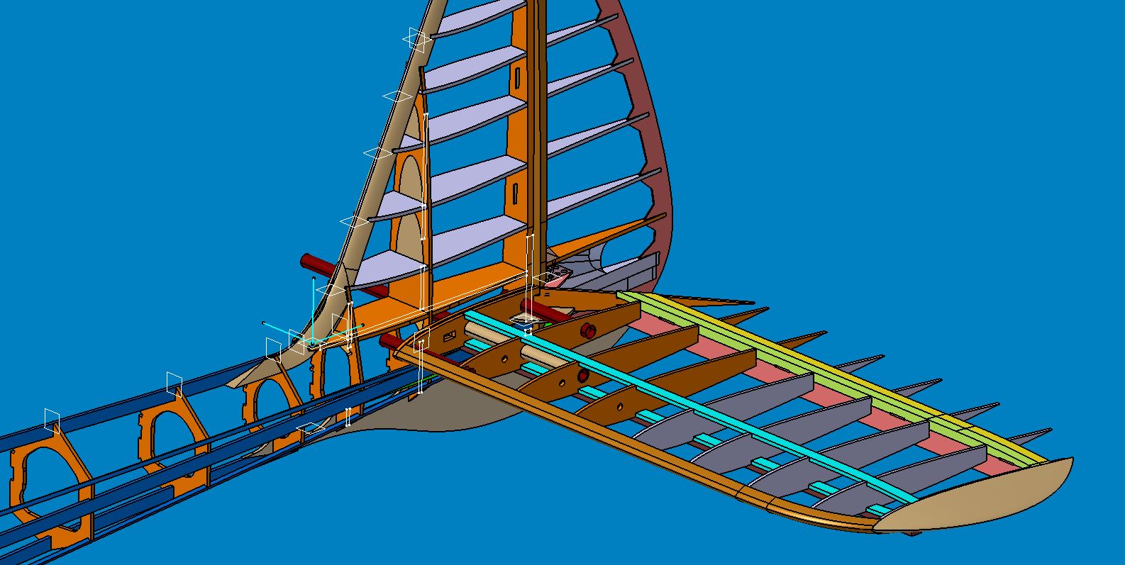

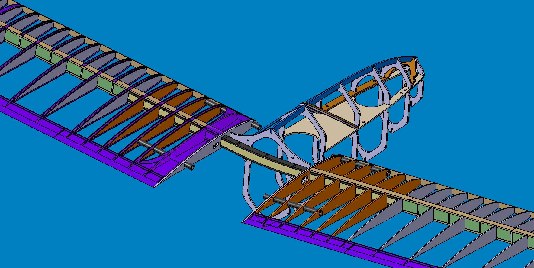

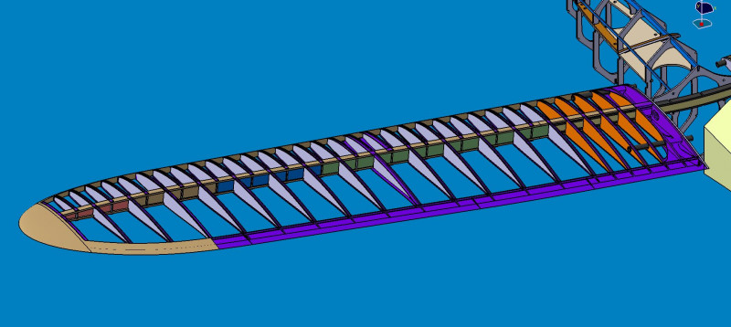

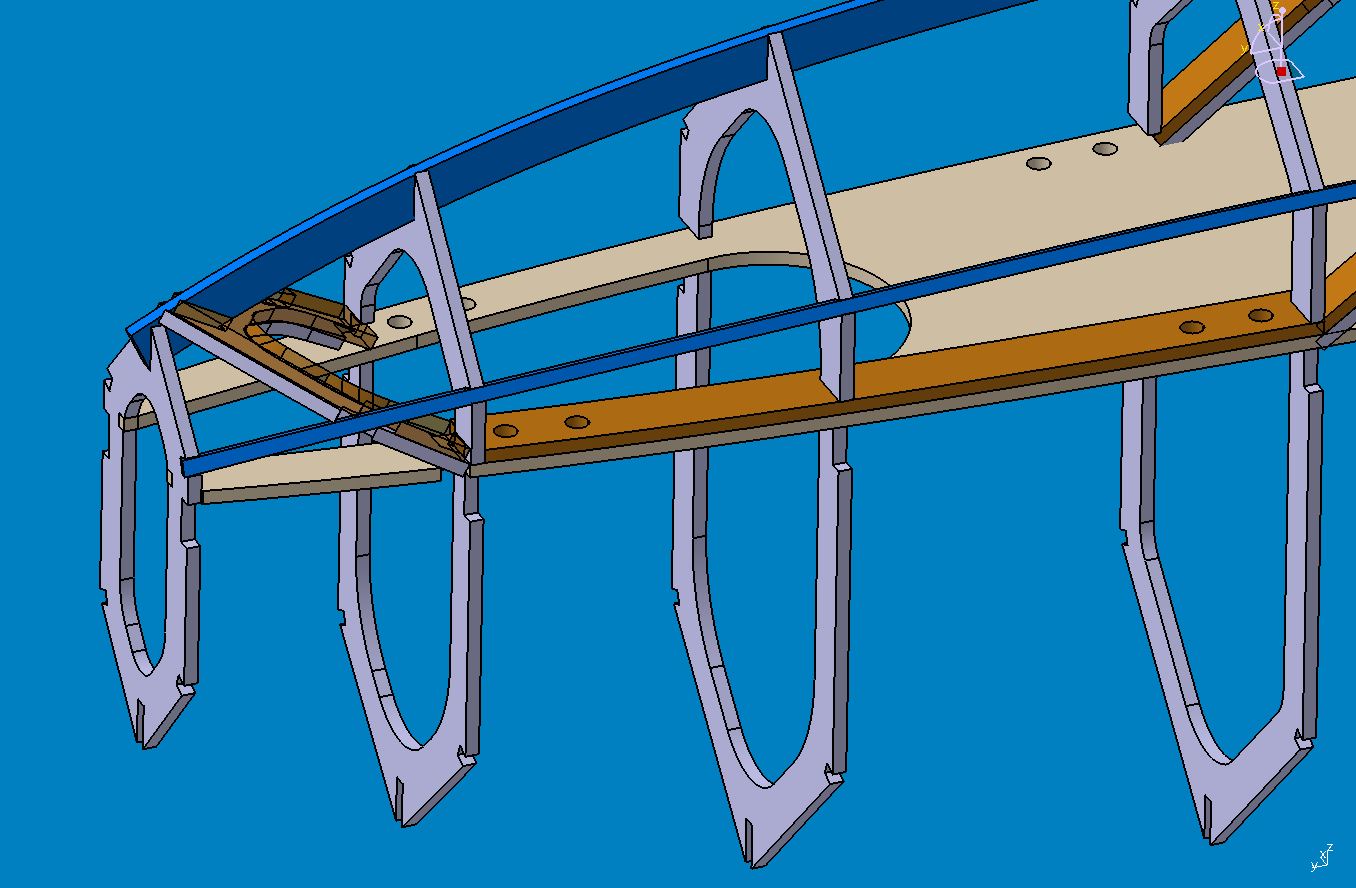

Immer mal wieder ein bischen was konstruiert, angefangen mit den Flügeln, dann der Verbinder jetzt Spanten und Cockpitbereich. Da gibt es so viele Durchdringungen und Verzapfungen das man gar nicht fertig wird:
Die Verzapfungen im Cabinenbereich haben es in sich, da gibt es keinerlei rechte Winkel, auch die Gurte laufen auf ihre eigene Art durch die schrägen Spanten: Verbinder, Arretierungen und Verkastungen

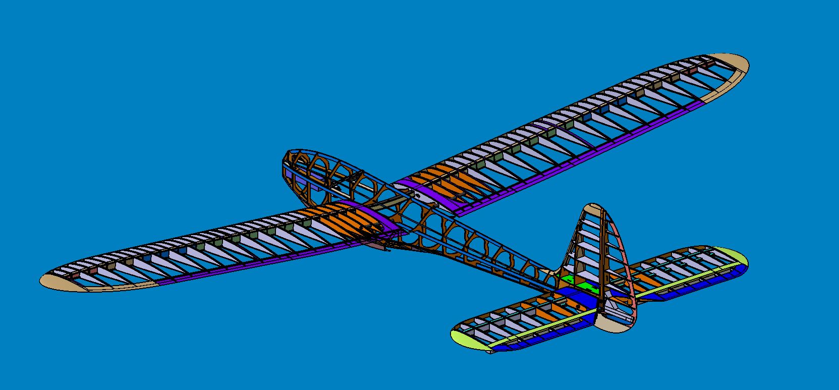

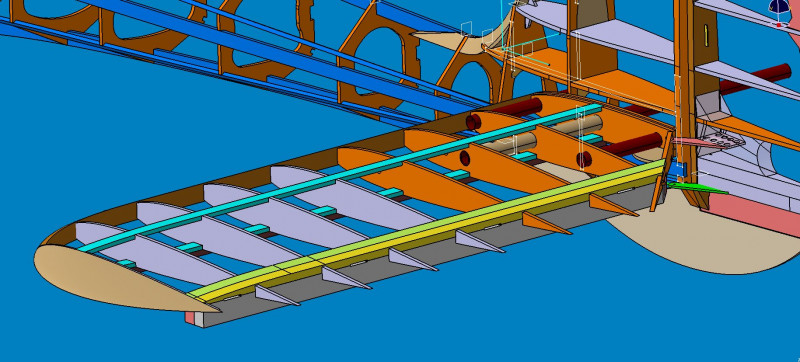

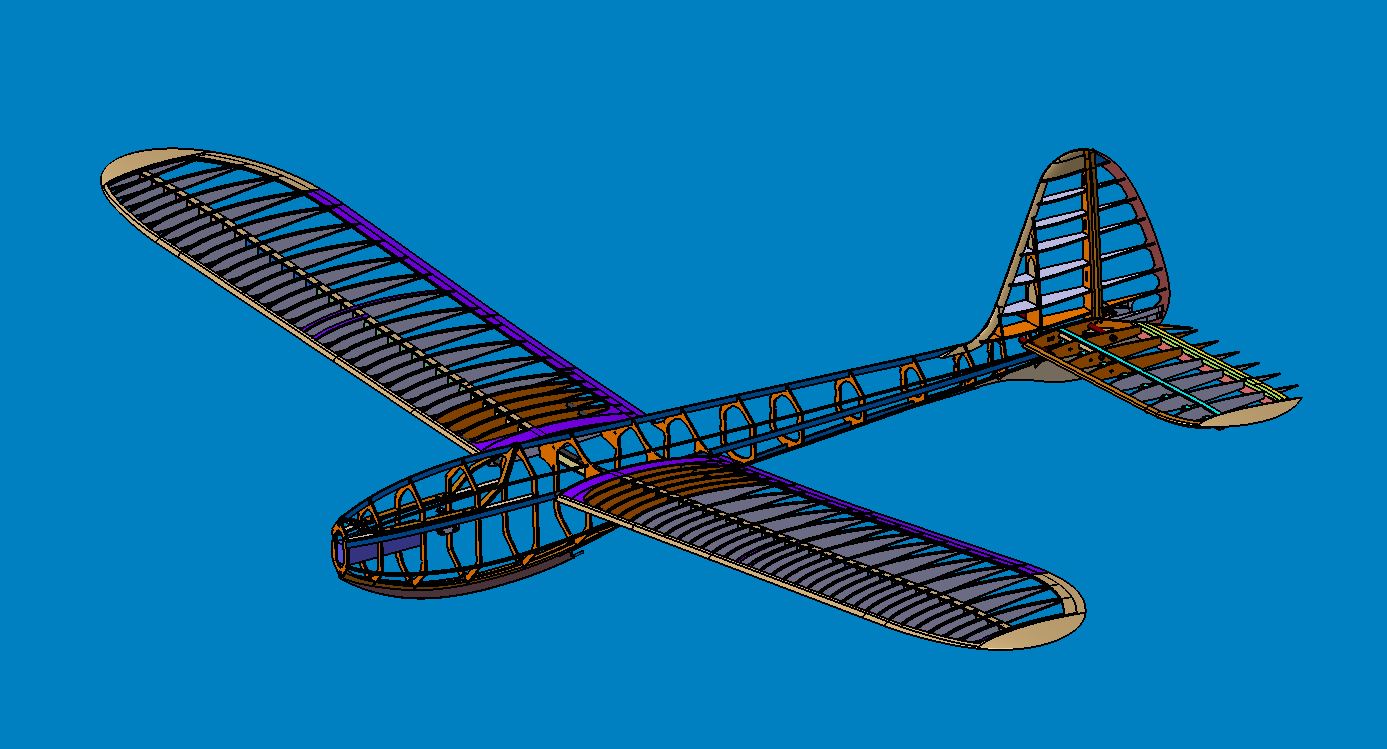

In der Zwischenzeit ist einiges an Einzelteilen entstanden, bin auf einem guten Weg aber es braucht noch ne Weile zeit bis wirklich alle teile sowei fertig und aufeinander abgestimmt sind.
es fehlen noch Teile für die HLWs-Aufnahme, sieh weisse Schnittkontouren.
Die Helling für das HLW ist mit in die unteren Bauteile des HLW integriert, siehe Nasenleiste HR und Endleiste HLW!

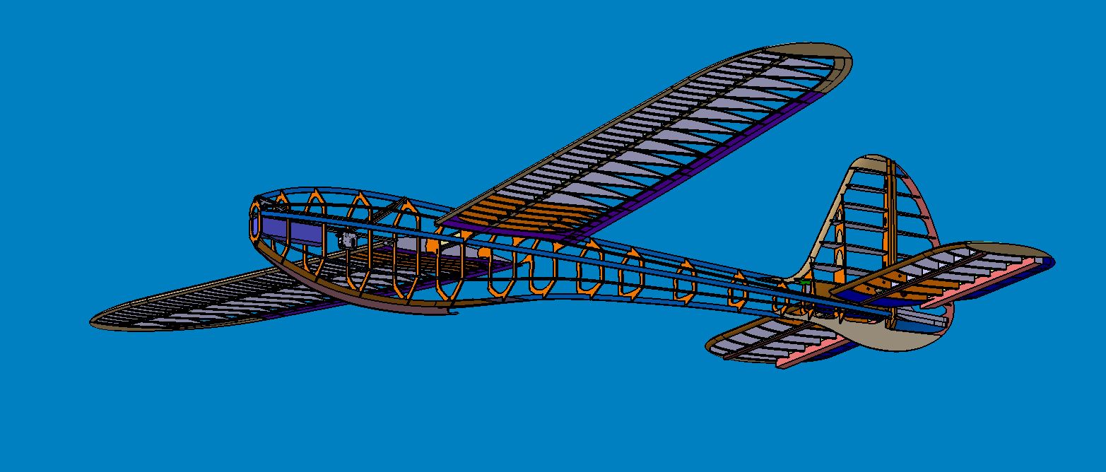

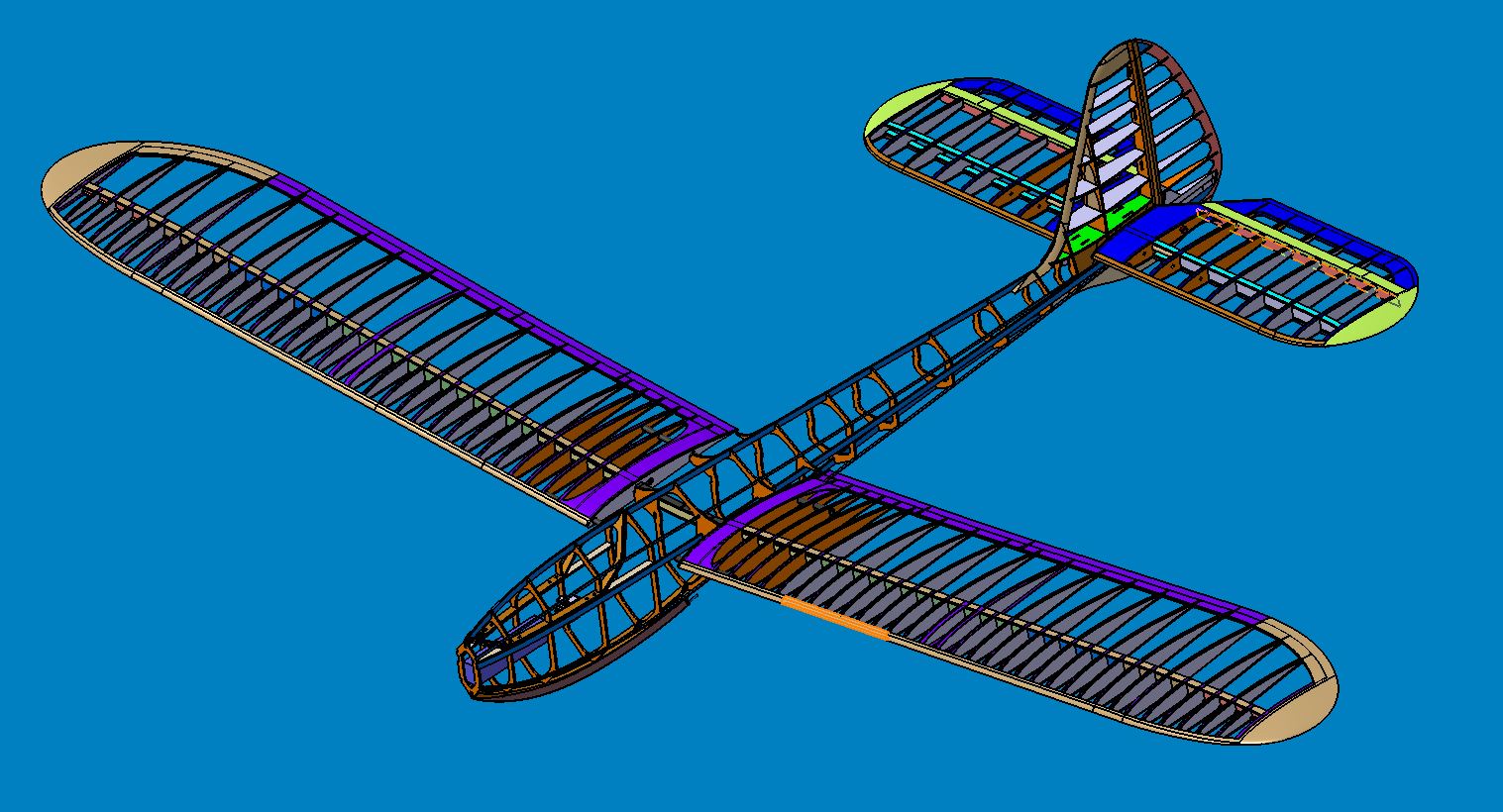

Hier mal ein aktuelles Übersichtsbild

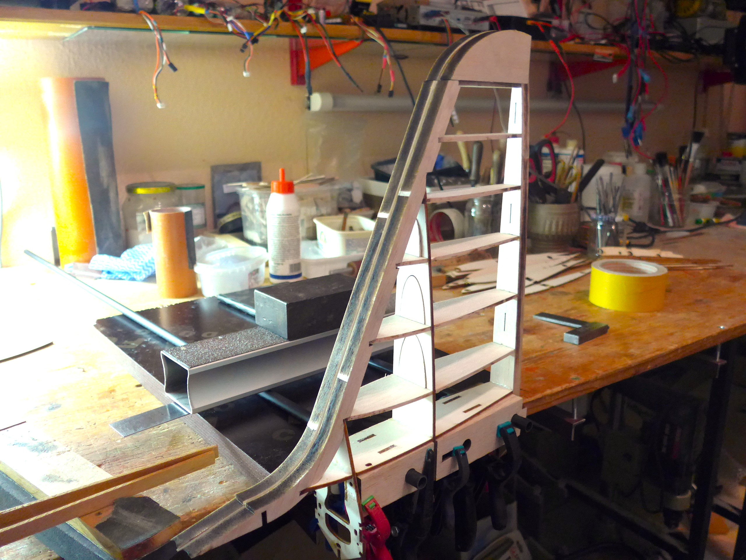

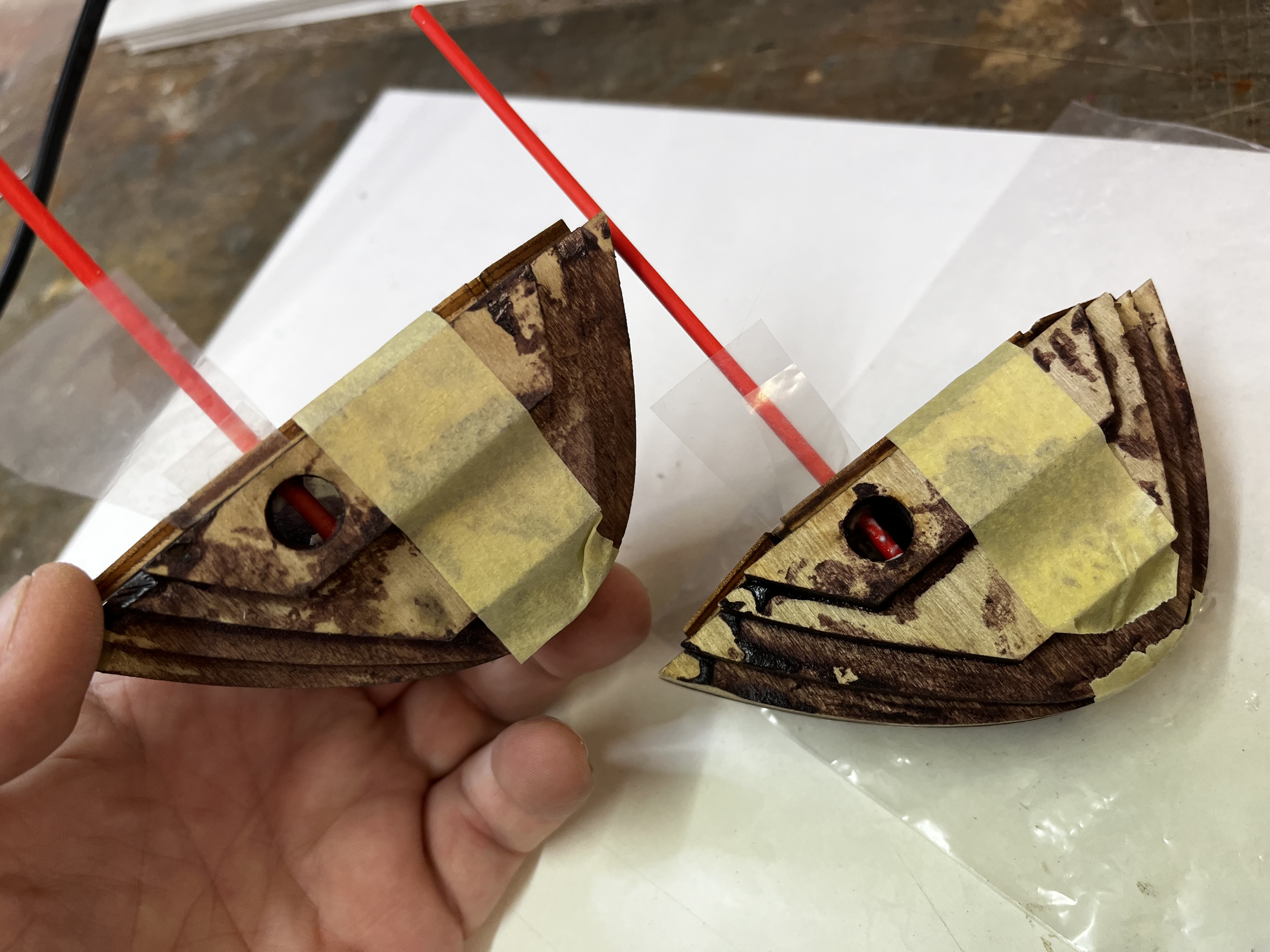

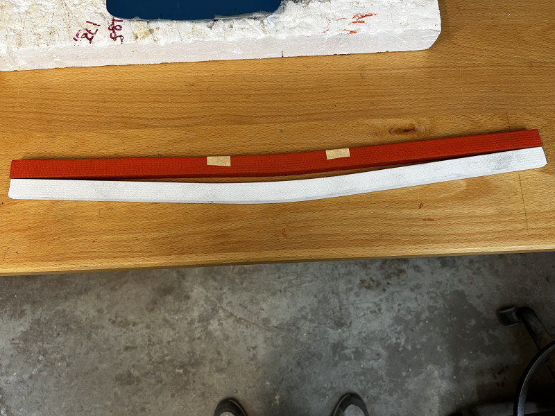

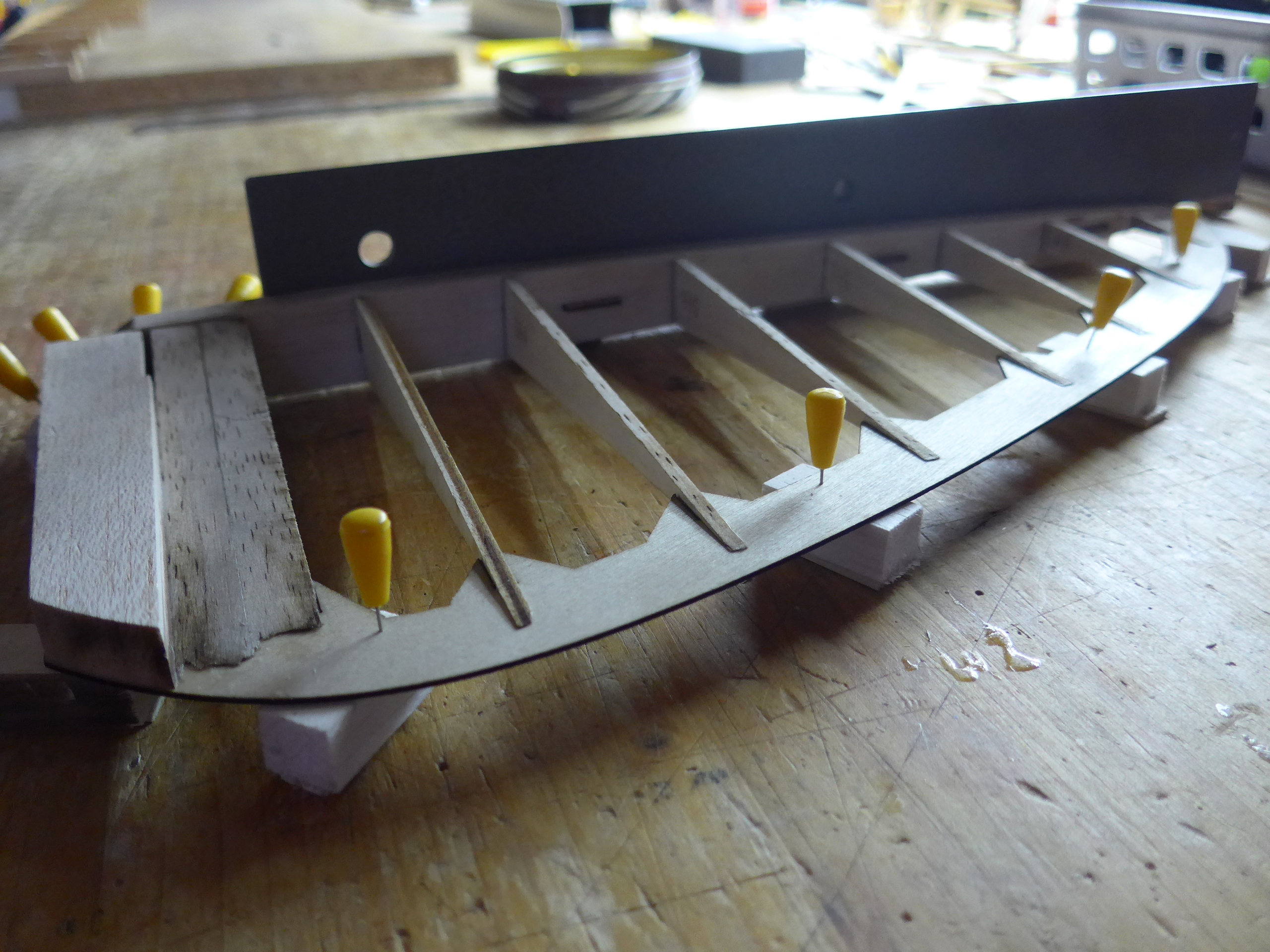

Mittlerweile ist hier eine ganze Menge passiert, die Höhenruder Steckungen wurden gebaut:
Die Nasen aus White Wood incl Schleppkupplungen mit Aerodux verklebt:

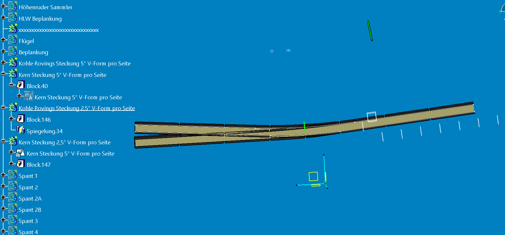

Die Hauptverbinder mit unterschiedlichen V-Formen für 2 und 3 Achs gefertigt:
Die Laserteile für beide Versionen gefertigt:

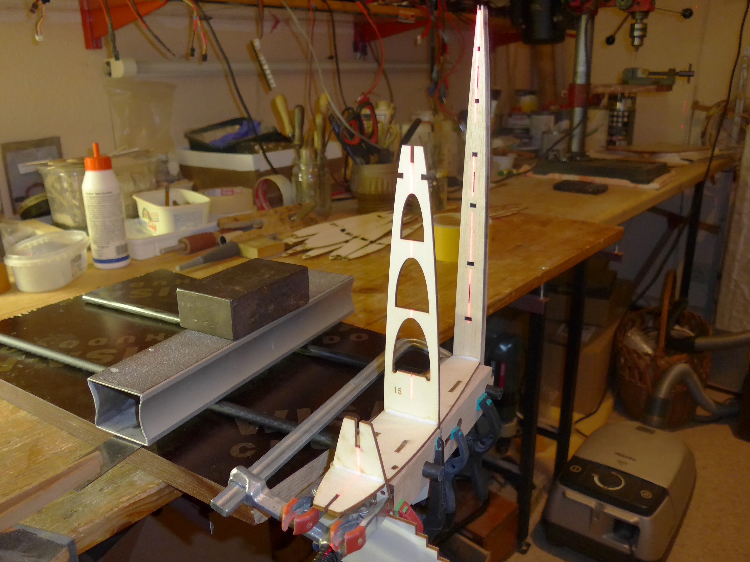

und die Bausätze an den Rainer übergeben, er baut das erste Modell als 3 Achser, ab und an schickt er mal paar Fotos vom Baufortschritt, das sieht alles ganz gut aus:

Wow! Das schaut richtig sauber durchkonstruiert aus!
Wird ein knuffiges Ding für's schöne gemütliche Sonnenuntergangsfliegen
Ja das is mittlerweile das 10. oder mehr Modell was ich in Cad entworfen habe und mit dem flz Rechnen kommt hinzu. Hier war die Geometrie des Flugzeugs so, dass die HLW Grösse mehr bremst als Vorteile schaft. Durch ein ganz spezielles Profil mit sehr wenig Widerstand ein LDA kann man das ausbügeln, es läut nur nicht mehr bei allzu kleinen Re Zahlen. Diese sind dann aber bedingt durch die grosse Flächentiefe immer überkritisch da haben sich 2 gefunden, Modell und Profil
. Hab mal eben durchgezählt wieviele Konstruktionen es mittlerweile sind, da komme ich auf 14 Flugzeuge die im Cad gemacht wurden einige haben die Rümpfe nach CAD aus Schaum gefräst und entsprechende Urmodelle hat ein guter Freund gefräst.

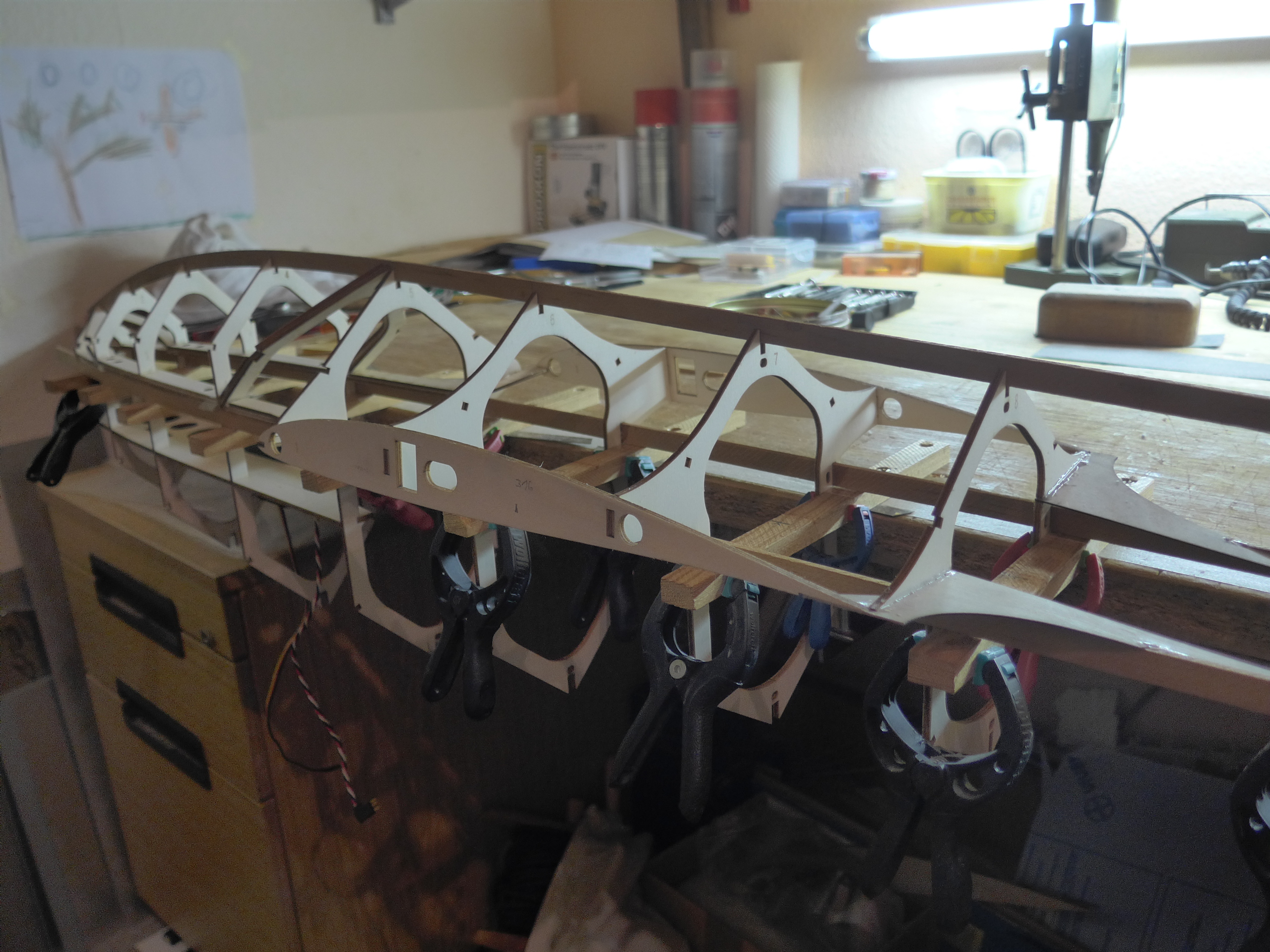

In der Zwischenzeit hat Rainer das Modell fertig gestellt und geflogen, er ist sehr zufrieden und es schmückte mehrfach die Antikrundschau vom AMD
