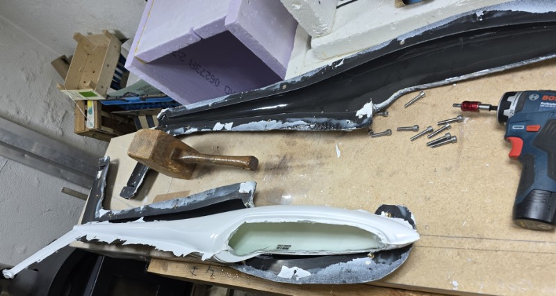

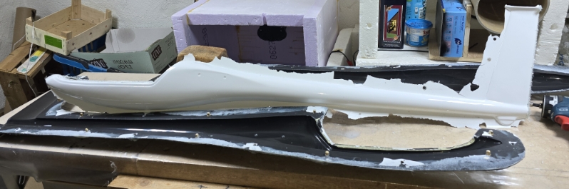

....und er ist geschlüpft! 361g grob verputzt, knallhart, aber fliegbar. Beim nächsten kann ich glaub easy 100g einsparen ohne dass es eine Schlabbergurke wird. ;-)

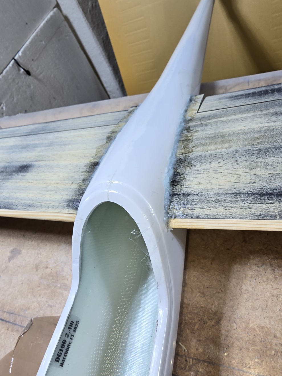

Heute ging allerdings endlich wieder was voran an der kleinen DG. Rumpf verputzen, Verbinderausschnitte in den Rumpf fräsen, Verbinderlänge anpassen, Wurzel grob besäumen und in Baumwollflockenmumpe abdrücken war meine kleine, überschaubare Tagesaufgabe.
