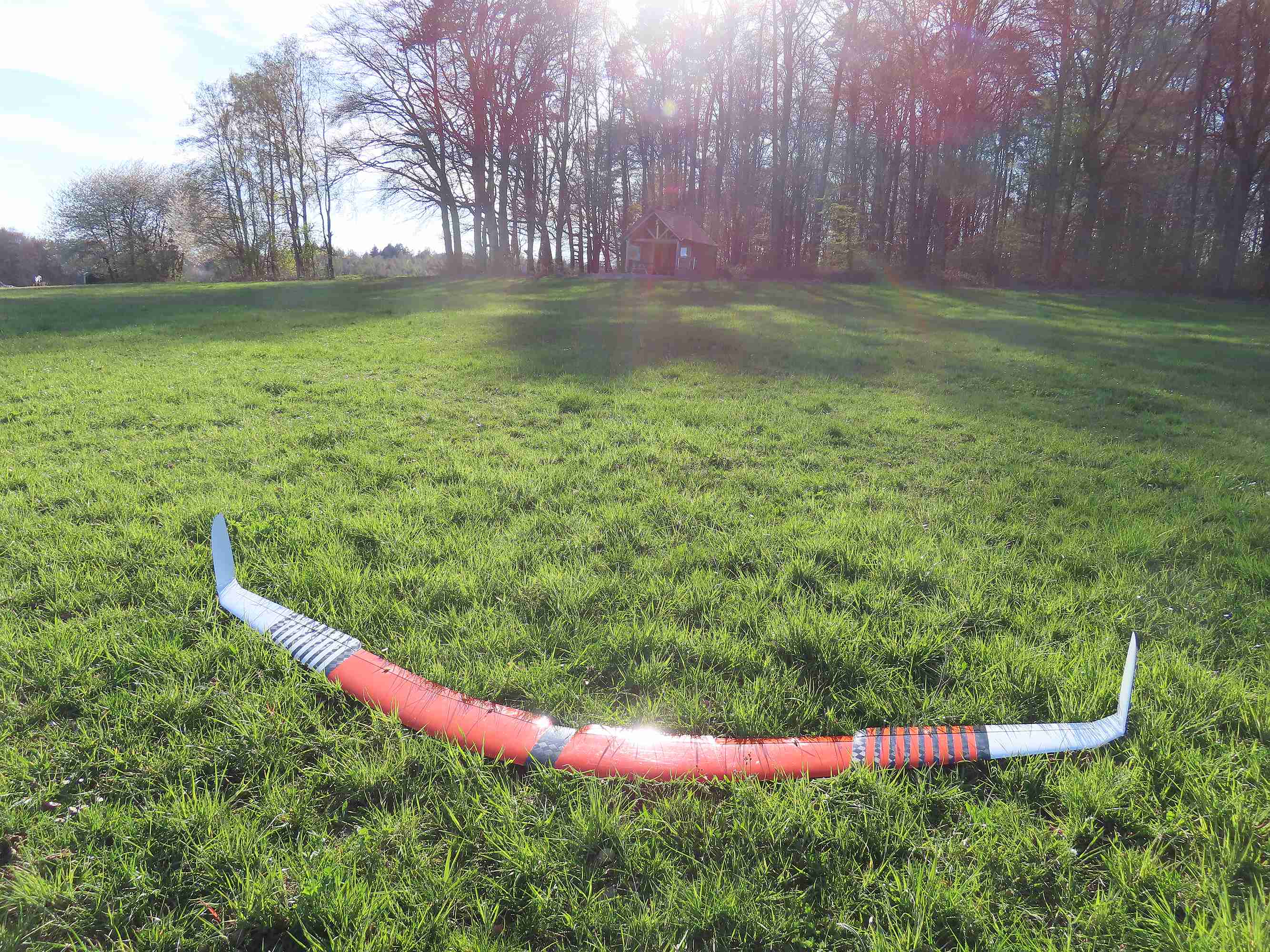

Heute habe ich den verputzen Rohbau zusammengesteckt und bei Tageslicht genossen :)
Jetzt noch die Winglet-Prothesen vorbereiten und laminieren, dann geht es ans Ruder austrennen und den Ausbau...

Schaut sehr schick aus, der Kleiderbügel :thumbup: 8-)
Beiträge: 6516
christianka6cr hat geschrieben: Sa 21. Feb 2026, 19:47Schaut sehr schick aus, der Kleiderbügel :thumbup: 8-)
Danke Christian :thumbup: ....finde ich aber auch :) ;-)

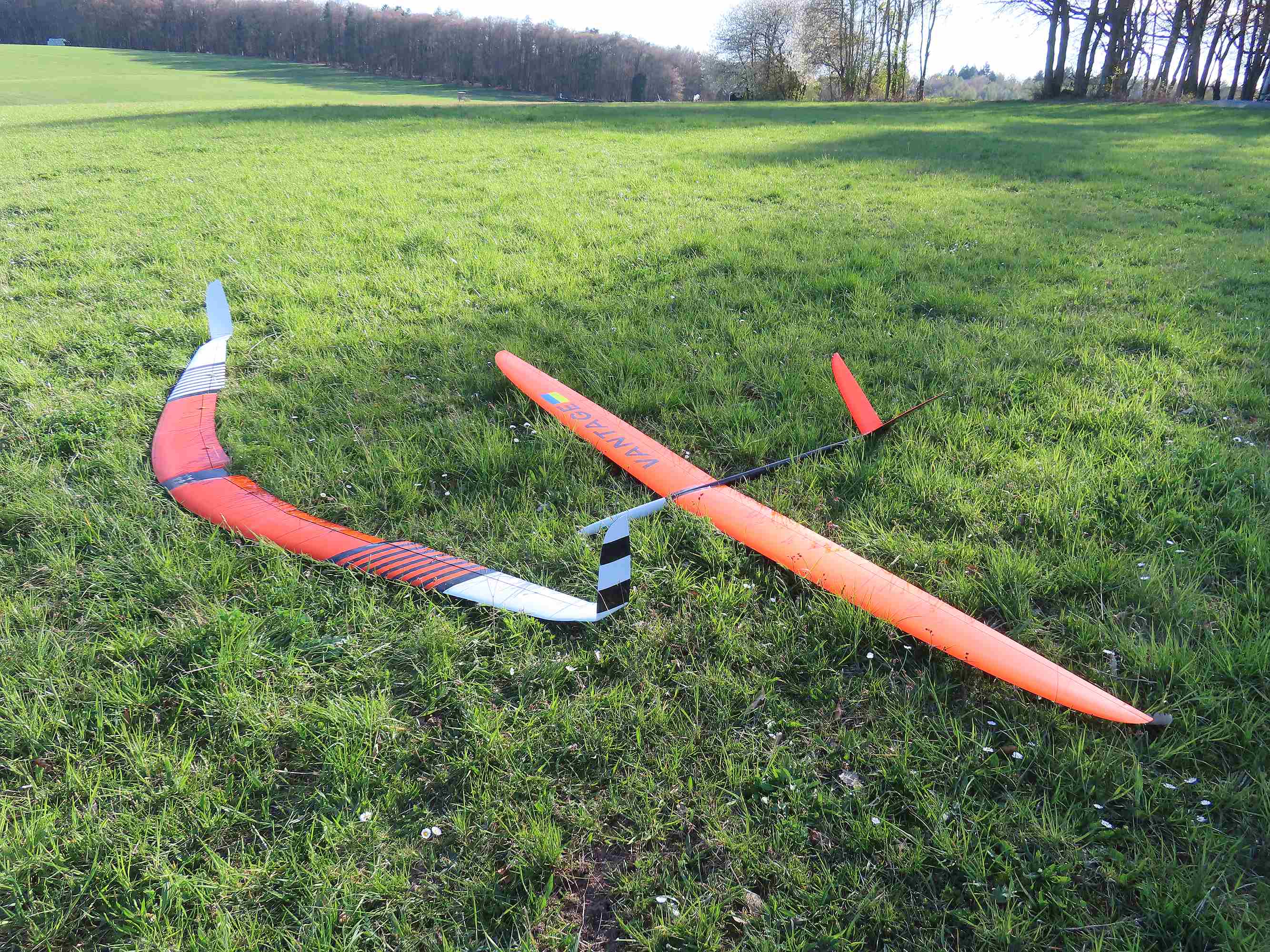

Beiträge: 6516
Ich habe den Erstflug an Ostern leider nicht geschafft. Heute beim Endspurt musste ich feststellen, dass ich bei löten des einen Steckers der Flächenverbindung einen Kurzschluss eingebaut habe. Die Suche der Fehlstelle zwischen Empfänger und Querruderservo und der Austausch des Steckers mit Kabel im Außenflügel haben viel Zeit gekostet.
Außerdem bin ich an der Programmierung der 6 Klappen fast verzweifelt. Die Butterflyklappe ist die Mittelklappe und bei Quer läuft die auch mit dem Querruder außen mit, die Innenklappen sollen bei Butterfly nur ein bisschen runter fahren und sind im Wesentlichen Wölbklappen.
Ich hatte das bei Prototyp als 2 Querruder und 4 Wölklappen geflogen, aber ich weiß noch, dass es nicht ganz so funktioniert hat wie ich das wollte, vor allem Snap-Flap hat mir Schwierigkeiten gemacht. Heut lief dann immer irgend eine der überlagerten Funktionen in die falsche Richtung.
Ich habe es dann mit 4 Querruder und 2 Wölbklappen versucht und im großen und ganzen läuft es jetzt, nur die Mittelklappe hat nur noch 30° Butterflyausschalg statt 80°. Ich habe es jetzt erstmal so gelassen, den Schwerpunkt in der Simulation noch mal überprüft und provisorisch auf 10 % Stablitätsmaß ausgewogen.
Damit wiegt der voll ausgerüstete Flieger 3045 g, das sind 48,5 g/dm² Flächenbelastung.
Ich hatte auf weniger gehofft, aber im Vergleich zum Prototyp habe ich rund 500 g gespart und mit leichteren Winglets kann ich bestimmt unter 3 kg kommen. Im Moment bin ich aber erstmal froh über die Stabilität der aktuellen Osterhasenlöffel.
Jetzt muss ich noch im Empfängerbereich aufräumen damit die Kabel nicht die Antennen stören und flugfertig auswiegen. Der Erstflug sollte dann im Laufe der Woche nach Feierabend zu schaffen sein.
Hier erstmal die Bilder vom jetzigen Zustand, seit den letzten Fotos hat sich äußerlich nicht viel verändert, innen aber sehr viel.
