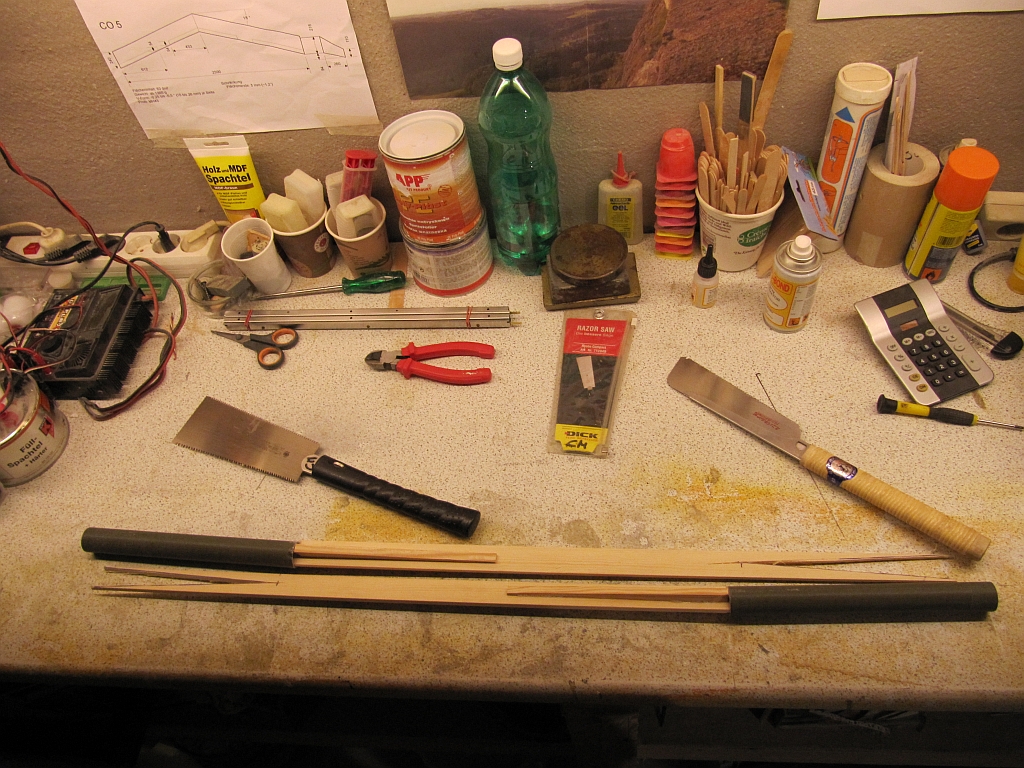

Beim dicken Astir sind nur ein paar Rovings um den Steckungshülsenübergang wie jetzt bei Michels kleinen Astir, ansonsten ist nur UD-Glasband als Holm nach den ~70cm Kiefer. Im Bereich bis 1,5m waren es aber glaub 5 Lagen, nach aussen dann natürlich abgestuft sodass am Randbogen nur noch ein UD-Band ankommt. Die Enden sind jeweils noch ein bissl schräg geschnitten, für´s Gewissen um keine harten Übergänge zu haben...
Ob das was bringt glaube ich aber eher nicht!?!? Glas ist im gegensatz zu Kohle da viel geduldiger mit dem Erbauer bei solchen Festigkeitssprüngen.

Der Holmstummel ist eine 10mm x 35mm Kiefer auf Profilhöhe reduziert, 70cm lang. [url=hhttp://carboplast.de/myfactory/Shop/Shop.aspx?ClientID=wfe8fe0f64-6014-4f34-83d1-dffd08016c70&Shop=1&Type=9&Param=192&Group=40&Language=D]Glas-UD[/url] oben und unten je 5-lagig abgestuft bis in den Randbogen. Der Astir hat 5m Spannweite
