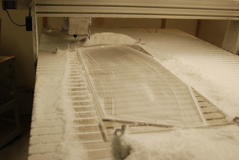

DISPAR Update, Manfred und seine Maschine sind bei der Arbeit :thumbup:
Sieht spitze aus!
Kann dich schon an den Weinhängen fliegen sehen und der Wein wird rot vor Neid. :D
ja, klasse..... es geht loooooosssssss... schaut schon mal super aus, bin gespannt wie es weiter geht. Dann hat Manfred mit den Daten ja was anfangen können...
Ich drücke allen Beteiligten alle Daumen :thumbup: !
Respekt!

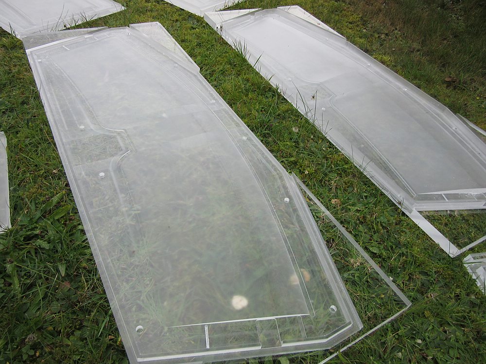

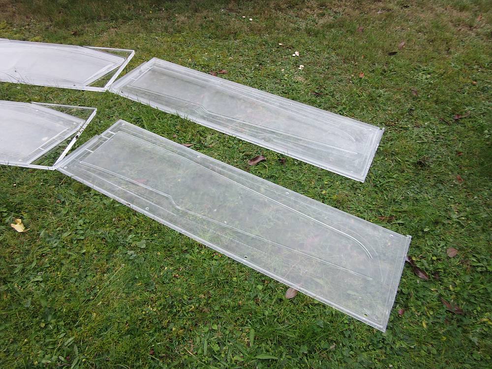

Das hat Manfred mit der Pitbull-Fräse für mich gezaubert, vielen Dank für die Mühen und die Zeit, ich hoffe es wird sich bei den fliegenden Modellen auszahlen die hoffentlich im nächsten Jahr aus den Formen hüpfen die als übernächstes zu bauen sind :) :thumbup:

Schaut sehr schön aus, so Plexi-Urmodelle. Jetzt bitte kraftvoll die (möglichst sanfte aber ausreichende?) Politur schwingen!

Der Rest: das Plexi hat bei Fa. Kreideweiss aus Velbert so um 780 € incl. Spedition gekostet.
Das Fräsen muss man mit dem CAD anfragen, der Frässervice macht dann normalerweise eine Simulation über die der Preis errechnet wird.
Das Pitbull-Team sind Freunde von mir, deshalb haben wir uns auf eine Pauschale geeinigt deren Höhe nicht für andere Projekte repräsentativ ist, aber Fräsen ist teurer als das Material. Wenn es also nicht um ein Entwicklungsprojekt oder sonst einen ausgefallenen Flieger handelt der hoch genau, individuell oder in großer Stückzahl gefertigt werden MUSS sollte man sich schöne käufliche Modelle raus suchen und dabei jede Menge Arbeit und Geld sparen.
Für den Preis den der erste DISPAR aus der Form all inclusive kostet bekommt man mehr als ein aktuelles F3X-Modelle in bester Bauqualität....Hobby ist möglichst großer Aufwand für möglichst geringen Nutzen :roll:
Bei Infos zum fräsen des Plexi kann ich nicht weiter helfen, kannst ja Paul Poschen mal fragen, und fürs fertig bearbeiten der Plexiurmodelle muss ich selbst noch einiges recherchieren, probieren und lernen.

das sieht ja wirklich genial aus ! Hast Du ein Probestück, um einen Testlauf zwecks Schleifen / Polieren zu machen ?

ja, super ....das schaut gut aus. Toll was Manfred da geschaffen hat.
Wie ist Dein Eindruck von der Qualität der "Flächen"... .also CAD/Surface mäßig....? Passt das soweit oder haben sich optisch "Fehler" eingeschlichen"..

Hübsch die Einzelteile für einen Acrylglastisch, kommen da in die Löcher die man vereinzelt sieht Led´s rein zum beleuchten damit man im dunkeln sich nicht das Knie anstöst? :mrgreen: :P
Schon heftig was so ein bisserl Plaste kostet aber dafür spart man sic halt den ganzen Lack und einher die aufkommenden ungenauigkeiten. Warum hast du die Teile nicht direkt als Negativ hergestellt?

Denke mal, dass Plexiglas viel zu empfindlich ist um da gefahrlos mehrere Modelle draus zu ziehen, temperaturstabil ist es auch nicht.
Weiterer Vorteil vom Positivurmodell: Ist die Form mal versemmelt, z.B. weil man sie ausgeliehen hat :D , kann man "einfach" eine neue machen.
Beiträge: 6536
....und schleifen und polieren geht bei konvexen Urmodellen einfacher als bei konkaven Formen.
Die Kanten an den Wurzelrippen / Flügeltrennstellen werden bei gefrästen Formen abhängig vom Fräserdurchmesser leicht rund, das ist beim Dispar störend weil die Trennkante aus verschiedenen Gründen nicht parallel zur Flugrichtung / Strömungsrichtung liegt.
Als Probestück habe ich die Verbinderform und auf der Trennebene kann man auch ein bisschen rumeiern ohne großen Schaden anzurichten.

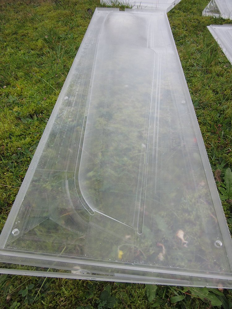

Ich schleif schon ein bisschen an der Verbinderform rum und denke das Material macht es einem leicht, trotzdem ist es ganz schön viel Fläche zu bearbeiten.
Auch Plexiglas ist nicht ganz lunkerfrei, die Urmodelle haben einen davon mit etwa 3x5 mm, ausgerechnet auf der Oberseite eines Außenteils nahe der Trennrippe. Manfred hat schon mal gebohrt, mit Harz gefüllt und überfräst, aber die Stelle ist wieder eingefallen. Ich werde mal Polyester-Feinspachtel probieren um die Oberfläche der kleinen Macke zu verbessern.

Das spachteln mit Polyester-Feinspachtel würde ich sein lassen, auf Plexi hält ja sogut wie nix.
Bersorg dir ne Tube Acrifix 1R 0192 ist etwas dickflüssig wie UHU Hart härtet schon bei Sonnenlicht komplett durch und lässt sich dann wie Plexi auch bearbeiten.

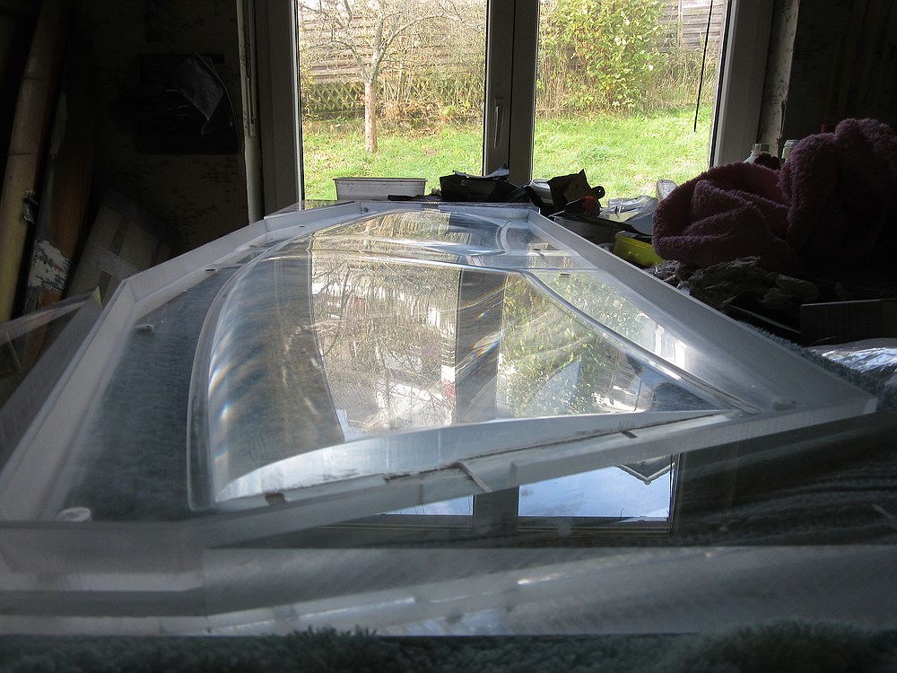

nachdem Gestern eine Lieferung von Evonic angekommen ist konnte ich das erste Urmodellteil fertig schleifen und polieren, es ist die Oberseite des Mittelstücks. Die Plexiglas-Polierpaste von Evonic finde ich sehr gut zu verarbeiten und mit dem Ergebnis bin ich mit wenig Aufwand schon sehr zufrieden.....für irgendwas muss da ja auch noch mal Wachs drauf und poliert werden ;-)
Das verwendete Nassschleifpapier hatte Körnung 400 - 600 - 800 - 1000 - 1200 - 1500 - 2000, dann polieren von Hand mit der Evonik Polierpaste.
Den von Michael empfohlenen Kleber habe ich auch gekauft und die Fehlstelle damit behandelt, aber schleifen fehlt noch, deshalb weiß ich noch nicht ob das klappt.

Willst du da noch mit Trennwachs drauf? Ich denke alles was jetzt noch drauf kommt macht die Oberfläche besch...eidener, magst du nicht mal einen Laminierversuch aber ohne Wachs und PVA auf einer der überstehenden Ecken machen?
Ohne?
Hat Plexiglas trennende Eigenschaften aehnlich Silikonformen?
Auf jeden fall Versuch machen bevor was ruiniert wird :?
Moin Matze
Richtig, OHNE :mrgreen:
Echtes Plexiglas ist relativ schwer zu kleben wenn man nicht den passenden Kleber nutzt. Selbst der ganze Revel, UHU Plast und All in One super duper Kleber funktioniert mehr schlecht als recht ich habs probiert. Da Polyester und Epoxi keine Lösemittel hat kann es den Kunststoff nicht anlösen selbst beim Lackieren brauchts einen speziellen Primer das was drauf dauerhaft hält. Ausgehärtete Reste vom Harz lassen sich prima aus Jogurtbechern oder PE Lackmischbechern lösen.
Ich nutze Bastelglas aus dem Baumarkt als Mischplatte für 2K Spachtel wenn der hart ist lässt der sich auch mit einem plop lösen und die Platte ist wieder sauber bzw nicht so gut gemischte Reste lassen sich gut mit Klopapier abwischen.
Bastelglas ist etwas anders als Plexi aber das lässt sich noch beschissener Kleben. Ich fürchte eher das Uwe Probleme mit Fischaugen hat wenn er da Formenharz auftragen wird.

ja, das schleifen und polieren geht recht schnell. Beim ersten Teil hab ich noch rum probiert und hatte nicht alle notwendigen Körnungen und deshalb relativ lang gebraucht, aber wenn das schleifen durch die Körnungsabstufungen gut klappt brauch ich für so ein Urmodellteil mit 1,3 x 0,4 m etwa 3 Stunden Bearbeitungszeit incl. polieren, geübte Bastler schaffen das wahrscheinlich noch schneller.
Fürs Trennen werde ich mal einen Versuch einer kleinen Fläche mit Carnaubawachs machen, das läßt sich schön aufpolieren, ich möchte eh noch eine gut passende Form für einen RC-Schachtdeckel im Mittelteil haben. PVA wird wohl nicht notwendig sein.
