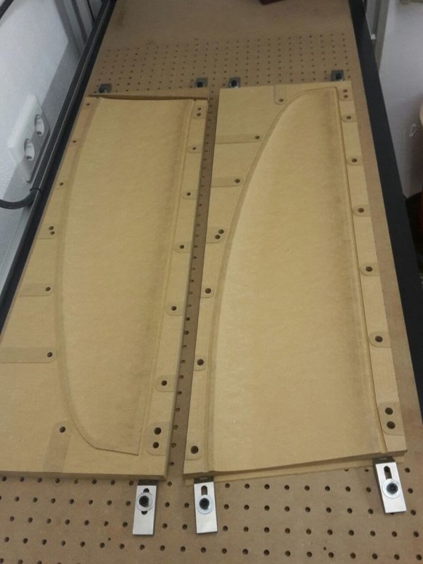

richtig schön wie der Bow geht. Gratuliere. Meine Spliff Formen sind nun fertig gewachst und deshalb wollte ich fragen welche Stabilitätsmasse Ihr nun am BOW fliegt. Sind die unterschiedlich für DS und Hang?

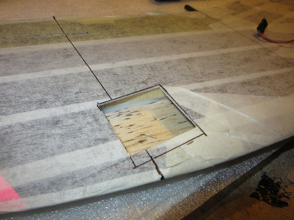

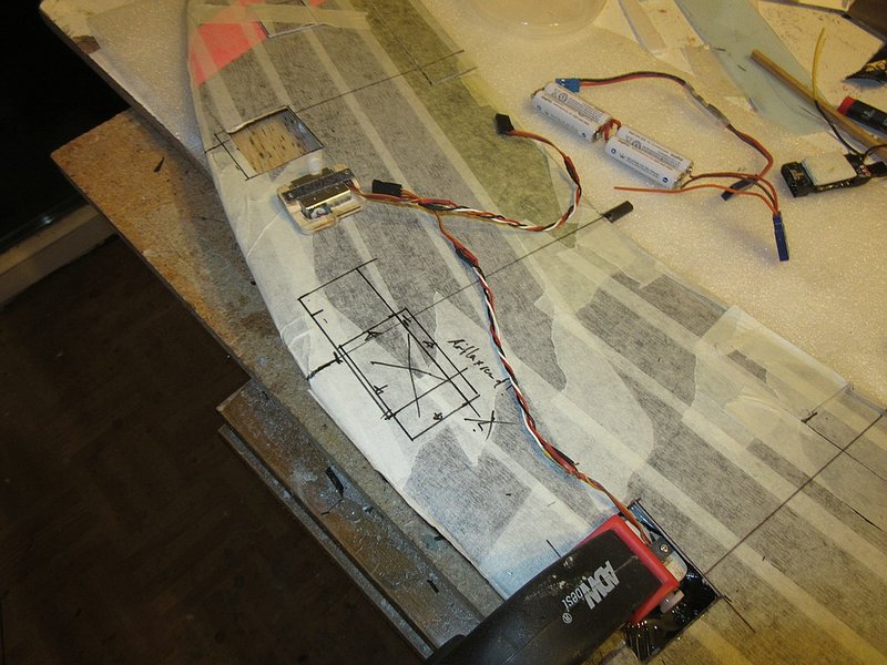

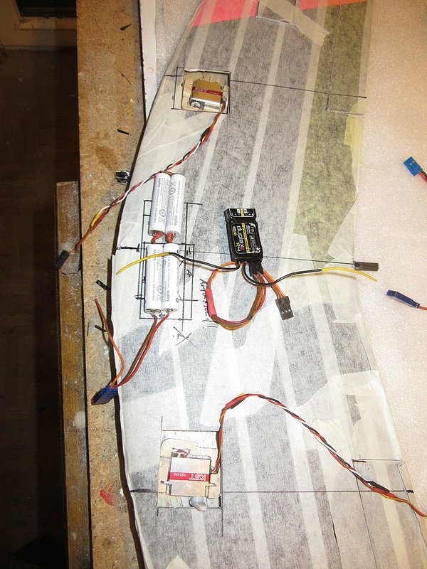

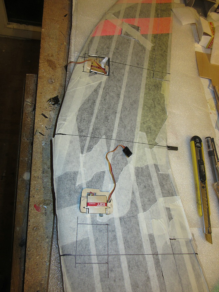

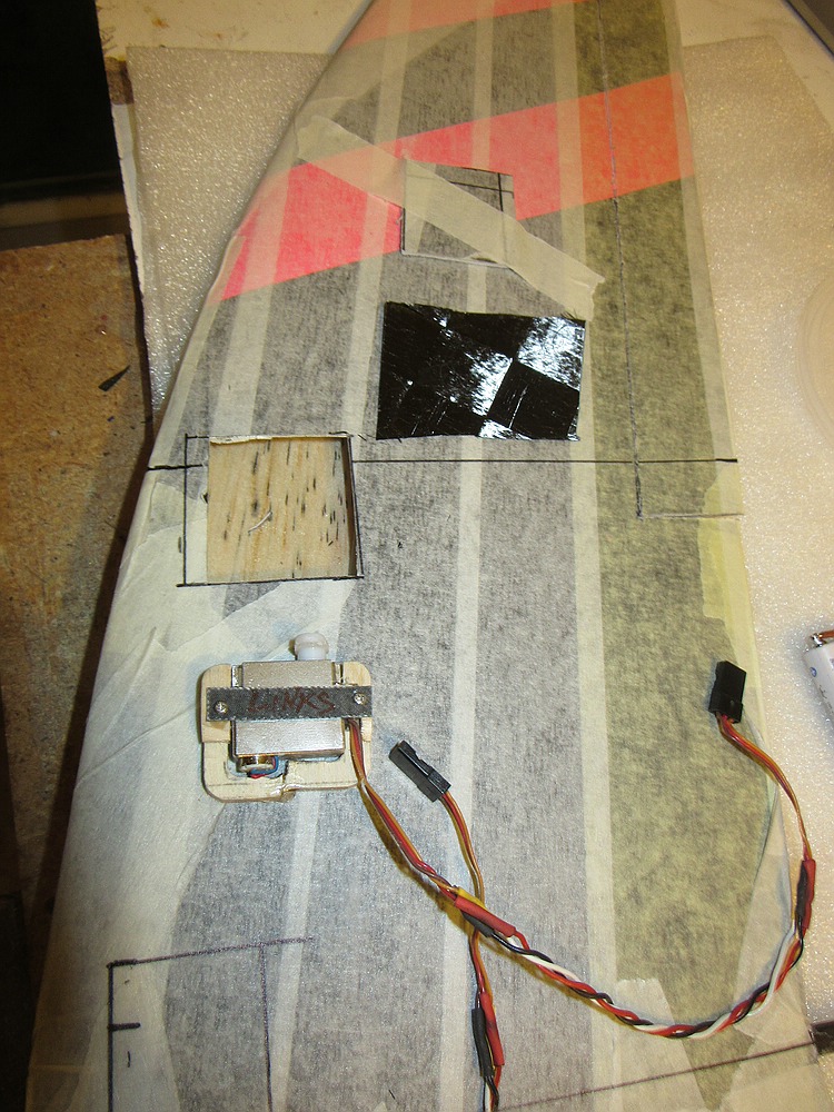

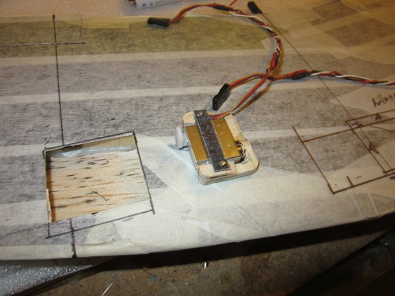

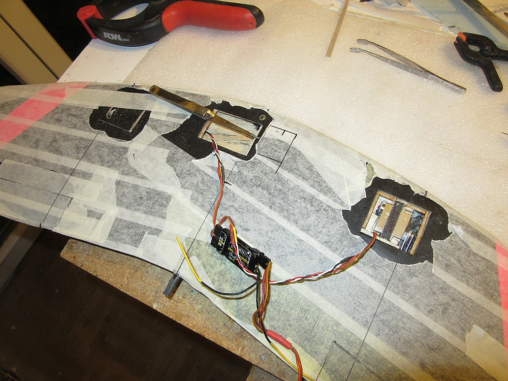

Hallöle, nachdem Gestern ja schon der Erstflug war möchte ich den Ausbau-Bilderbericht noch abschließen und ein kleines Video vom Erstflugtag ergänzen.

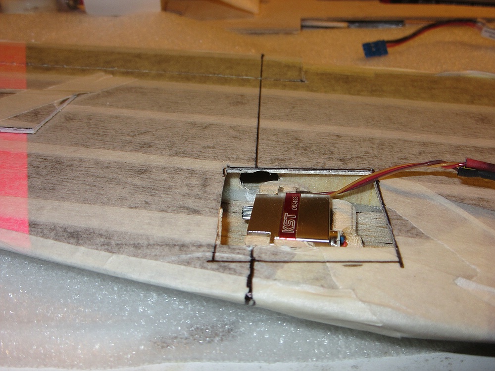

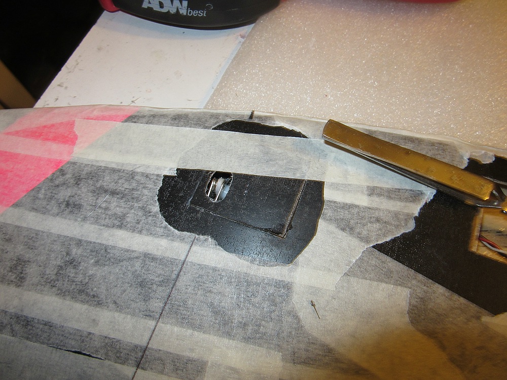

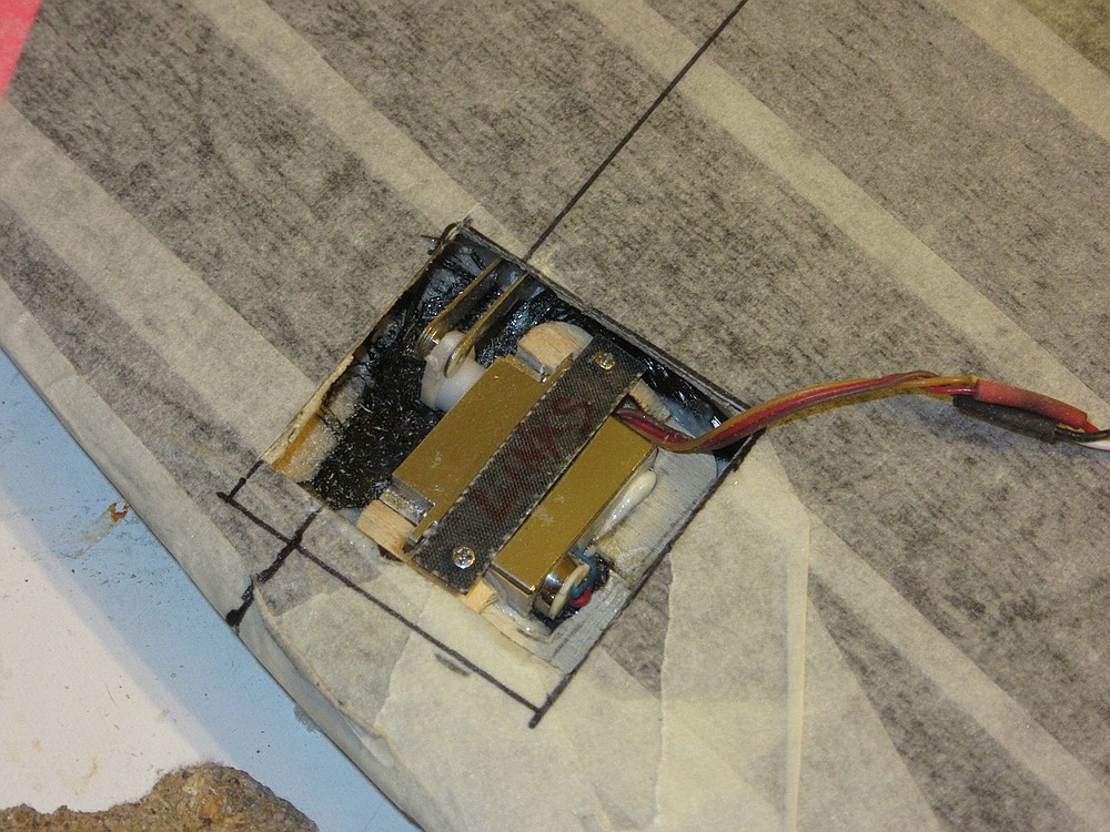

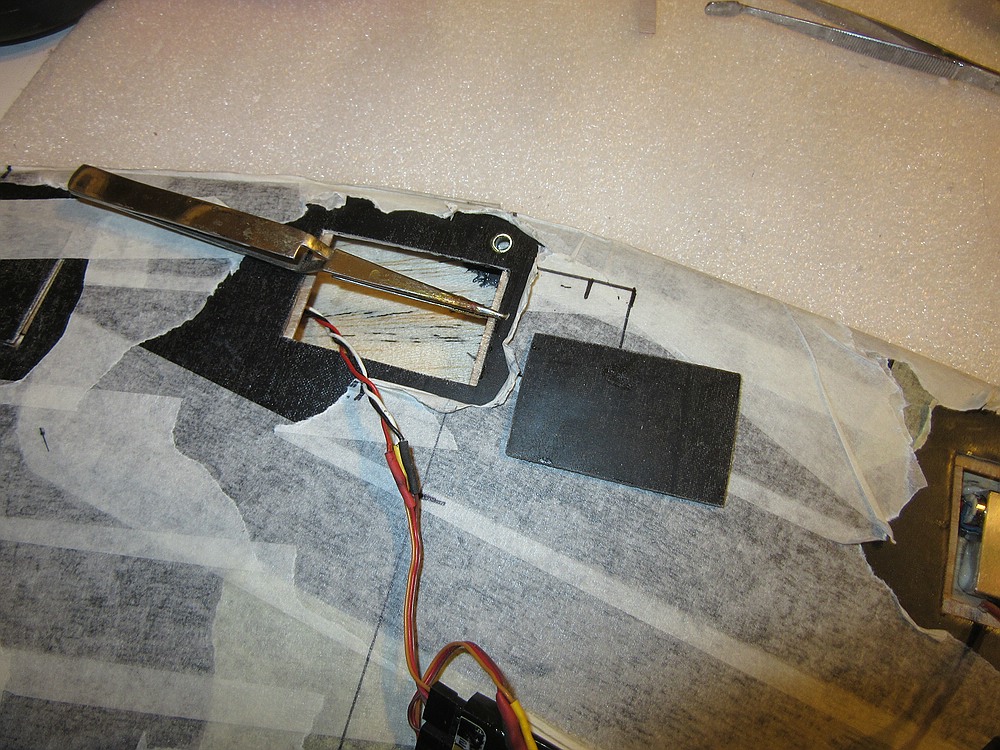

Die Servoschächte und den Akkuschacht habe ich mit einem scharfen Cutter ausgeschnitten, die Kanten der Deckel mit dünnem Sekundenkleber getränkt und so verschliffen dass sie wieder gut in die Löcher passen.

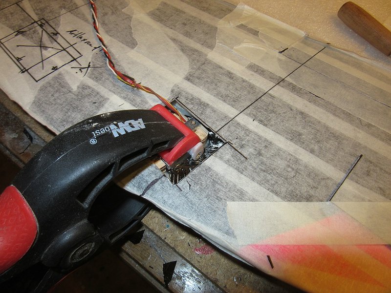

Für die KST DS245S-Servos habe ich Sperrholz-Rahmen selbst gesägt, am Platz gehalten werden sie von GFK-Abfallstück-Streifen aus Servoschacht-Deckelmaterial eines anderen Fliegers.
Für das Gestänge muss der Holmsteg durchbrochen werden, bei so einem kleinen Flieger dürfte der Steg allerdings das einzige Holmbauteil sein :roll:
Die Servos habe ich auf der Seite die beim einkleben mit Harz in Berührung kommt mit Grundierwachs behandelt und die Rahmen anschließend zusammen mit einer Lage Kohlegewebe aus Reststücken eingeklebt:

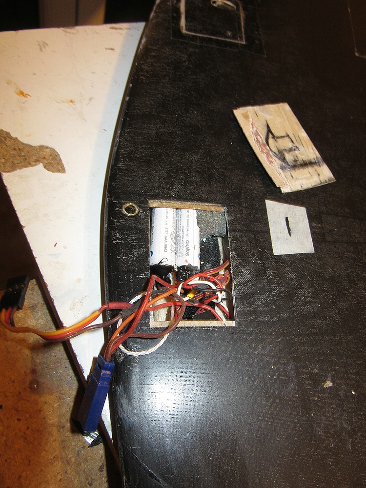

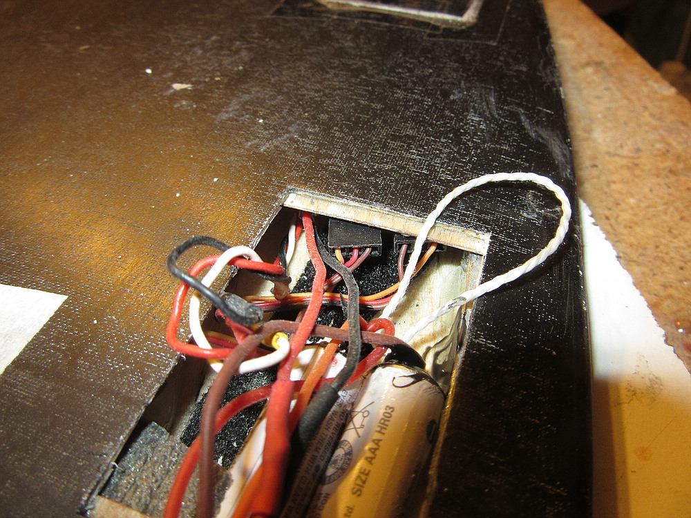

Als Akku verwende ich 4 x 800er Eneloop als 2x2er Stange, der passt gerade so rein. Um den Schachtdeckel klein zu halten ist zwischen den beiden 2er Teilstangen des Akkus keine Inline-Verlötung, sondern die Kontakte sind verkabelt und die beiden Teilstangen mit einem Stückchen Flechtkordel als Zugentlastung der Kabel verbunden, die Kordel ist auf dem Bild noch nicht drauf.
Somit kann man den Akku beim einschieben abknicken und das Loch kann klein bleiben.
Wie man an den vielen angezeichneten Akkuschachtkonturen sieht hab ich ein paar Versuch gebraucht um mich für eine Deckelgröße zu entscheiden.

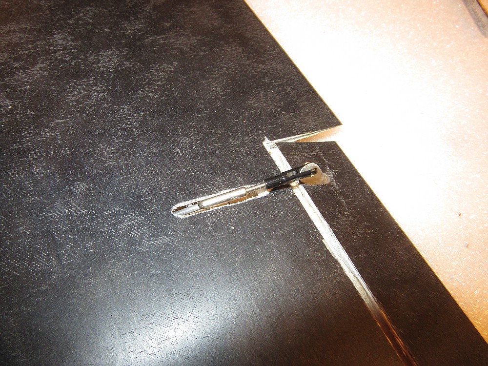

Die Gestänge bestehen wie bei Marco aus Metall-Gabelkopf mit eingeklebtem Gestänge auf der Servoseite und den kleinen MP-Jet Gabelköpfen mit Löthülse auf der Ruderseite, dazwischen ist eine 2 mm Kohlestange.
Die Metallgabelköpfe werden für den Abtrieb des Servos ausgeschliffen, wie ich es hier weiter vorne schon mal gezeigt habe. Damit lassen sich sehr kurze Servohebel verwenden, aber ganz unter Putz hat dann doch nicht geklappt, die Oberkante des Servohebels ist ziemlich genau auf der Außenkontur des Flügels, also im Deckelmaterial.
Als Auflage für die Deckel werden schmale dünne Sperrholzstreifen unter die Schachtränder geklebt und der Deckel nachher mit Tesa fixiert.
Der Akkudeckel ist asymmetrisch ausgeschnitten und der Akku liegt auch asymmetrisch im Flieger, auf der anderen Seite ist zum Ausgleicht der Empfänger eingeschoben und mit Klettband gegen verrutschen gesichert. Da der 800er Eneloop gerade so in den Flügel passt braucht man nur ein Stückchen Schaumstoff um ihn durch klemmen gegen den Holmstg zu sichern.
Entlang der Flügelnase sind etwa 65 g Walzbleistreifen mit Tesaumwicklung als Trimmblei eingeklebt, ich hoffe ich muss die nicht mehr raus nehmen, dazu kommen noch mal 2 kleine Bleistücke mit zusammen 8 g die nur geklettet sind und deshalb fürs Trimmen leicht zu wechseln, sie sind nicht auf den Bildern.
Zum schalten ist ein Zepsus Magnetschalder mit Servotape an den Empfänger gekoppelt, der Akkuschachtdeckel wird im Moment noch mit Tesa gesichert weil mir noch nichts besseres dafür eingefallen ist.

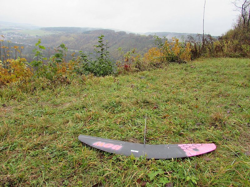

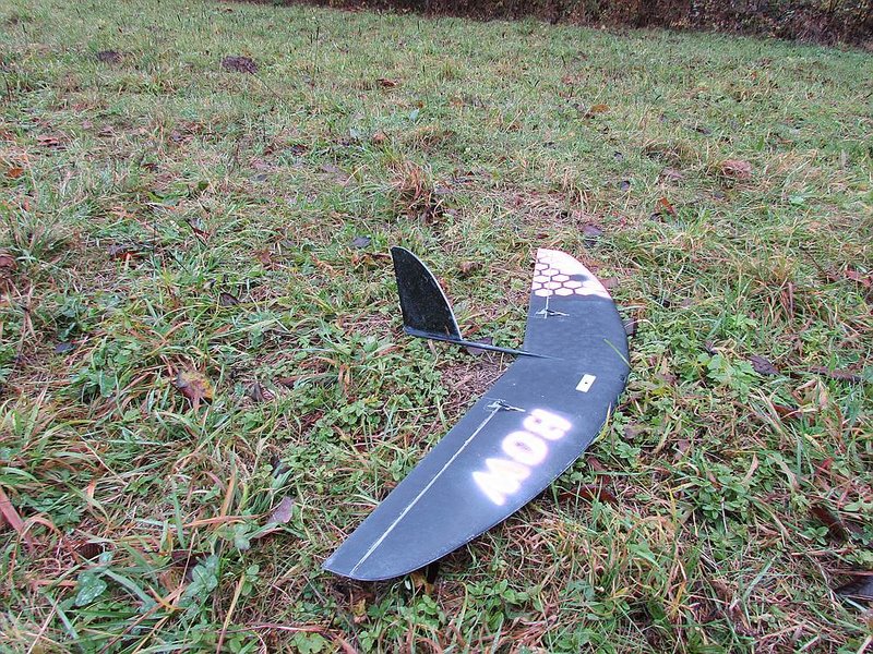

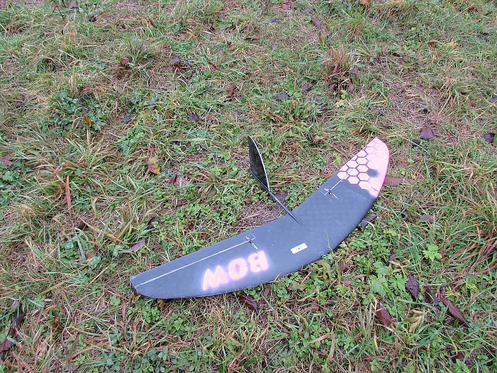

Gestern zum Erstflug sah der 381-Gramm-Nuri dann so aus:
Die Simulationswerte für Höhenruder-Grundanstellung und Schwerpunkt aus dem FLZ_Vortex mit X-Foil-Momenten haben diesmal auf den Punkt gepaßt.
Ich kann den Bow fliegerisch nur mit dem Minirock vergleichen weil ich sonst noch nichts in ähnlicher geringer Größe geflogen habe.
Der Minirock ist bei der Grundgeschwindigkeit etwas schneller und im Handling beim Überziehen deutlich gutmütiger.
Das Abrißverhalten des Bow würde ich ähnlich wie bei einem aktuellen F3B-Modell beschreiben.
Der Bow gleitet für seine geringe Größe hervorragend, liegt gut am Ruder und man hat das Gefühl er fliegt umso stabiler, je schneller man fliegt.
Der Kreisflug in der Thermik ist enger und stabiler als beim Minirock, die Wende kommt knackiger mit weniger Gefahr des Abstellens.
Insgesamt ist der Bow wegen der schlechteren Gutmütigkeit und geringeren Größe etwas anspruchsvoller zu fliegen als der Minirock, macht aber wegen der guten Ruderfolgsamkeit und Flugleistung für ein 90 cm-Modell mit der außergewöhnlichen Optik einen riesen Spaß :)

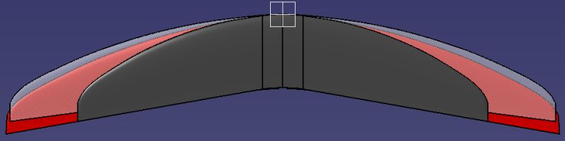

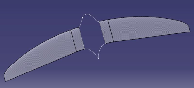

Nur nochmal zum Verständniss: Ich lasse die Profiltiefen und Dicken so wie sie jetzt sind, und skaliere den Grundriss in Richtung des Pfeilungswinkel?
Info zum Bild:
Dunkelgrau: der Orginale Bow,
Weiss transparent: nur in X skaliert,
Rot: entlang der Pfeilung von 10° skaliert
Damit sollte Rot die passende Version sein, oder habe ich da noch einen Denkfehler?

Realyser hat geschrieben:Dunkelgrau: der Orginale Bow,
Wenn man gepfeilte Flügel nur in X skaliert behält man normalerweise die t/4-Pfeilung bei um die Hebelarme für den Flügelmoment gleich zu halten und damit den Auslegungs-cA nicht zu verändern, das müsste Deine weiß transparente Version sein.

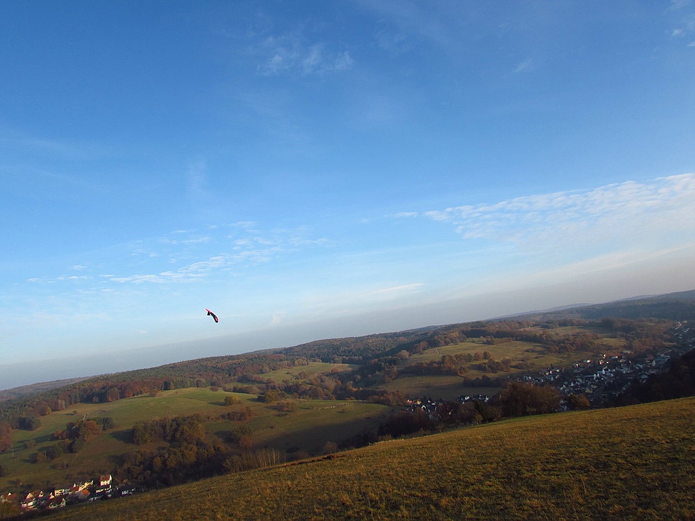

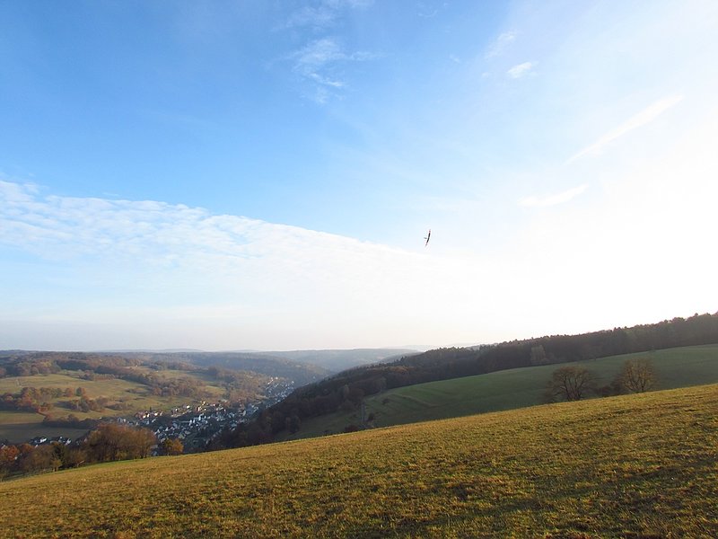

Hallo Marco, heute war ich mit dem Bow am flacheren Thermikhang unterwegs und auch da flog er nach etwas Gewöhnung wirklich Klasse :thumbup:
Mein aktueller Minirock mit 5 g/dm² mehr Flächenbelastung wäre heute nicht gut oben geblieben und blieb deshalb im Auto,
aber mit dem kleinen Bow hatte ich sehr viel Spaß und hab ihn mehr geflogen als den Avatar F3B, auch wenn er beim andrücken etwas langsamer als der Minirock ist. Toller Flieger und der größere geht sicher noch etwas besser :thumbup:
P.S.: Das leuchtende Pink hat sehr geholfen beim Thermikkreisen in großer Entfernung überm Tal überhaupt zu erkennen wo der Flieger gerade im Aufwind kreist :shock: 8-)

UweH hat geschrieben:Mittagspause bei mittleren Bedingungen
Für alle die keinen Hang für die Mittagspause zur Verfügung haben: sorry, aber typisch falsche Arbeitsplatzwahl :roll:
...und für alle denen die vielen BOW-Videos inzwischen auf den Senkel gehen: nochmal sorry :oops: .....müsst ihr ja nicht anschauen :P
...aber das hab ich in der Mittagspause am Donnerstag mit der Mütze gefilmt und mit so wenig Aufwand wie möglich zusammen geschnitten:
https://vimeo.com/192984847
Vimeo-Video: http://vimeo.com/192984847
Nochmal sorry dass ich außerhalb der eigentlichen Flugsaison dank Marco so viel Spaß mit minimalstem Aufwand haben darf, aber mir tut es kein bisschen Leid :P .....danke Marco :thumbup: :D

Als ich die aktuellen Fotos vom Miniray gesehen hab, bin ich wieder auf eine vermutlich bescheuerte Idee gekommen.
Da ich den Bow gerne leicht baue und dann nur nach Bedarf aufballastieren würde, müsste man an das Blei dran,
welches zum Erreichen des Schwerpunkts in der Nase nötig ist.
Könnte man dem Bow ein Mittelteil ala BWB verpassen?
Lässt sich sowas nachträglich noch dazu auslegen, oder funktioniert sowas nur als Gesamtpaket?
Dann könnte man mit dem Akku noch weiter nach vorne, und hätte gleich den Leitwerksträger auch besser gelöst.
Nur mal auf die schnelle was aufskizziert, um zu schauen, wie sowas vom Grundriss aussehen könnte. (Bow 1.2 Flügel mit 150mm Mittelteil dargestellt)
Optik ist natürlich gegenüber dem normalen Bow etwas gewöhnungsbedürftig...

Realyser hat geschrieben:Da ich den Bow gerne leicht baue und dann nur nach Bedarf aufballastieren würde, müsste man an das Blei dran,
Hi Marco,
ich denke schon dass man da nachträglich eine lange Nase dran machen kann, aber da es ums Gewicht geht würde ich empfehlen kein in den Flügel integrierten Schwänzchen hinten dran zu machen, sondern ein Kohlerohr für das Seitenleitwerk. Auch wenn mir das als Fan des "Hortenbürzels" schwer fällt, das Röhrchen ist leichter und so lässt sich mit weniger Maximalauftriebsverlust ein Mittenbereich mit Nase zwischen die bestehenden Flügel setzen.

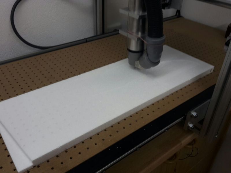

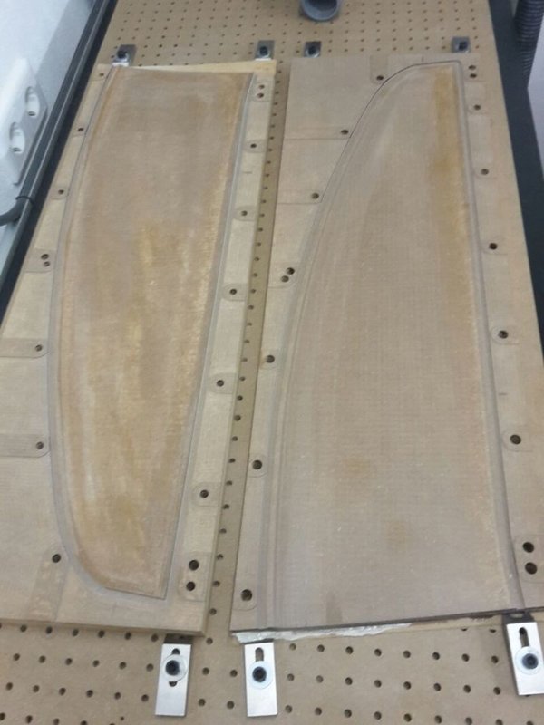

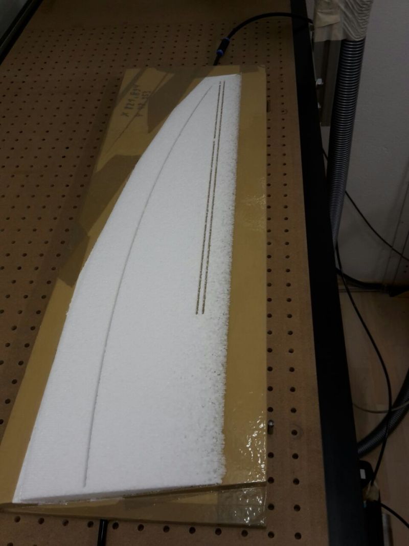

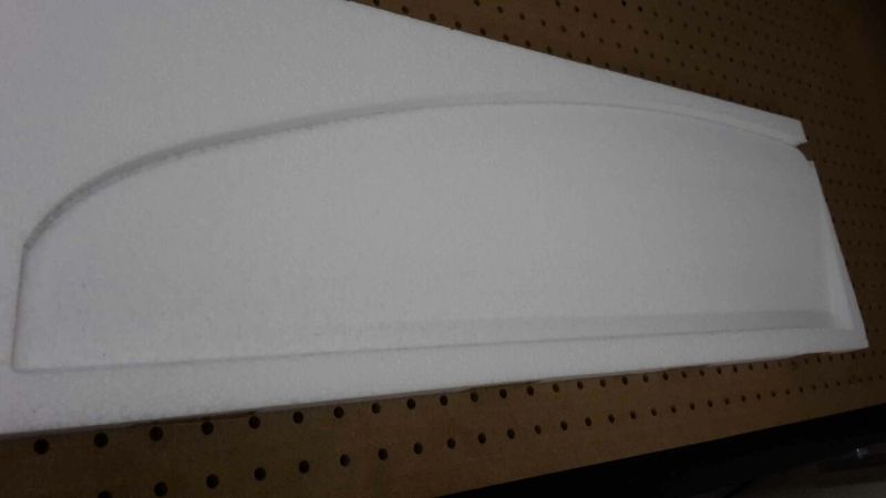

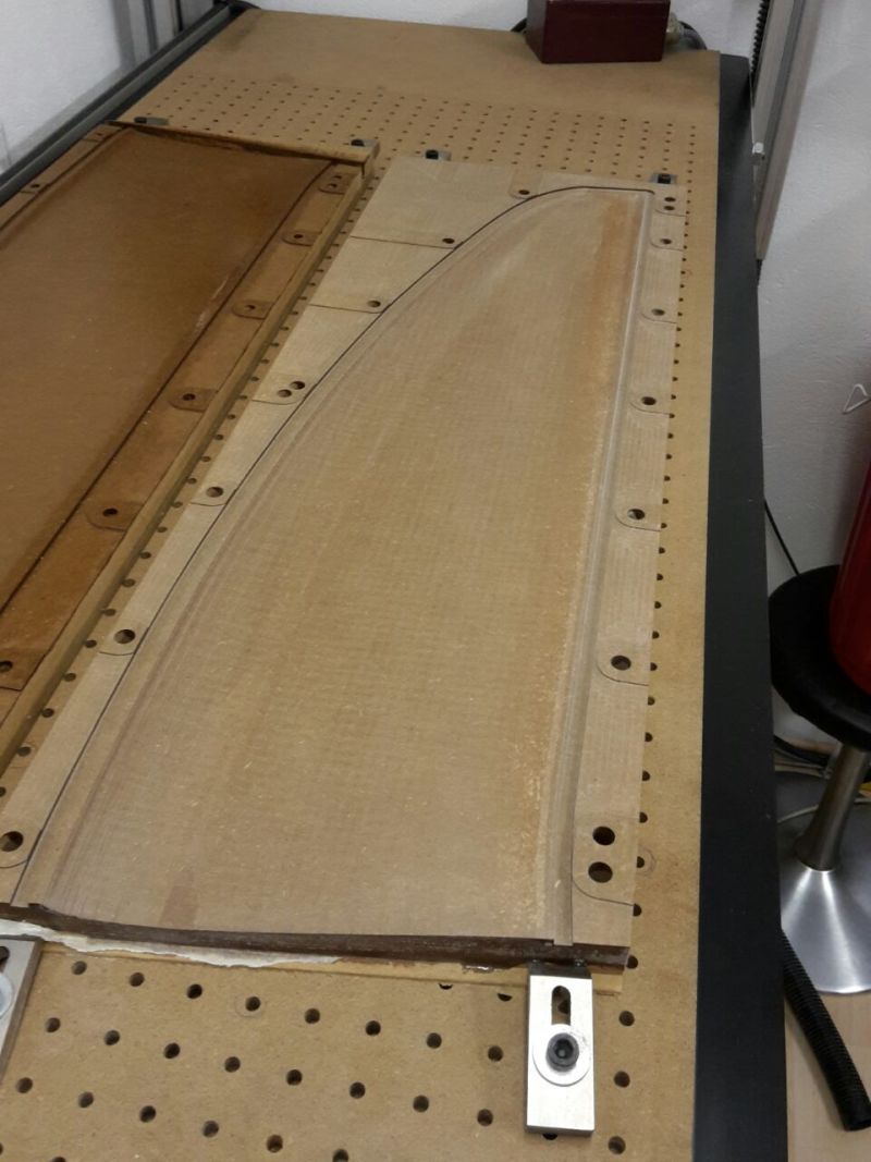

Aktueller Stand:
Da ich noch Probleme mit meiner Vakuumspannplatte habe, aber unbedingt mal eine Hälfte in der Hand haben wollte, habe ich gestern Abend einfach das Positiv zum Bearbeiten der zweiten Seite mit doppelseitigem Klebeband ins negativ geklebt.
Das Ergebnis sieht im Vergleich mit dem Bow 0.9 schon ziemlich groß aus :D BildBild

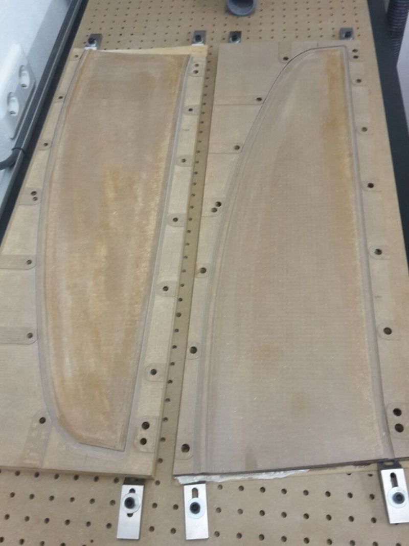

Heute das ganze Zubehör wie Mittelrippen, Holme, Ruderverkastungen und natürlich die passenden Freimachungen in die Kerne gefräst.
Soeben alles zusammengeharzt, jetzt mal abwarten wie es morgen aussieht :) Bild
