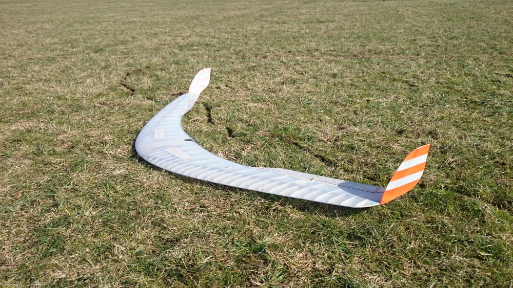

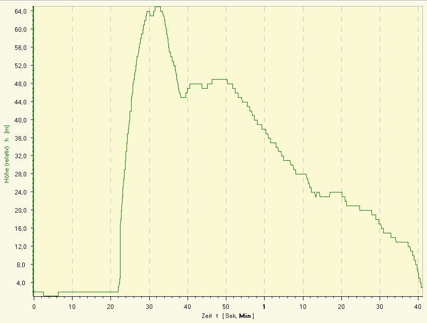

Scheinbar bin nicht nur ich froh darüber das der Schnee endlich das Weite sucht. Damit Xres die Winglets nicht mehr sooo abstossend findet haben sie schon mal ein bissel Farbe bekommen Hochstart funktioniert zwar nun aber nur wenn ich direkt hoch werfe also nicht horizontal einfach los lasse dann fängt er immer noch an zu flattern.
Schwerpunkt momentan bei 211mm und Haken ca. 1cm davor. Am blauen HK Gummi mit 50m Schnur kommen immerhin schon mal keine schlechten höhen raus was vllt auch teils viel Wind eher Drachensteigen gleicht.
Youtube: Watch Video »035VlgOq3Hc«
Weiter gehts...

sieht doch schon suuuuper aus Michael
ich denk mal mit den profilierten Winglets is an der Flitsche einfach schon zu schnell und darum das flattern..
RES is ja auch für Hochstart geplant und nich flitschen ?
mal sehn wann Uwe soweit ist
grüssle, Christof
grüssle, Christof

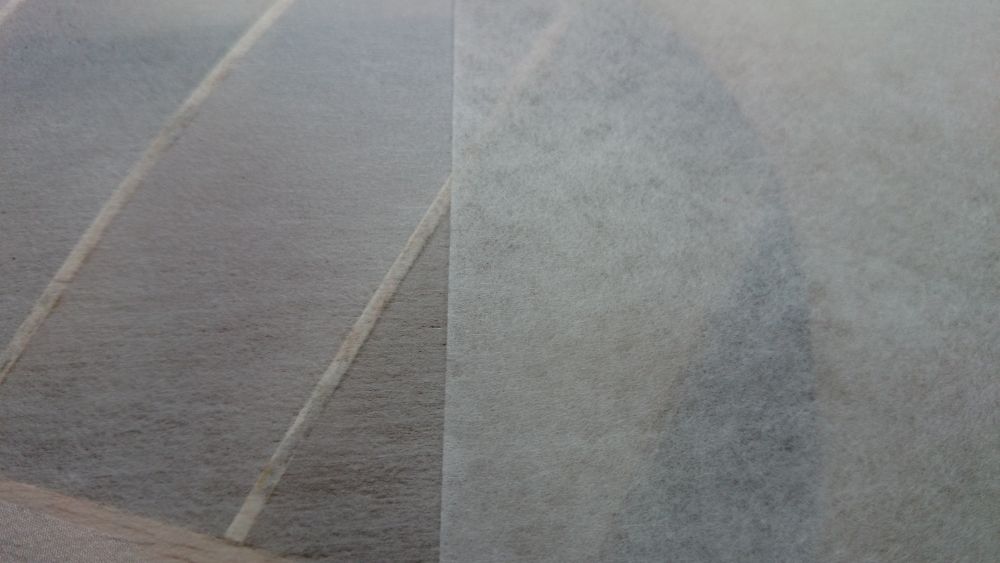

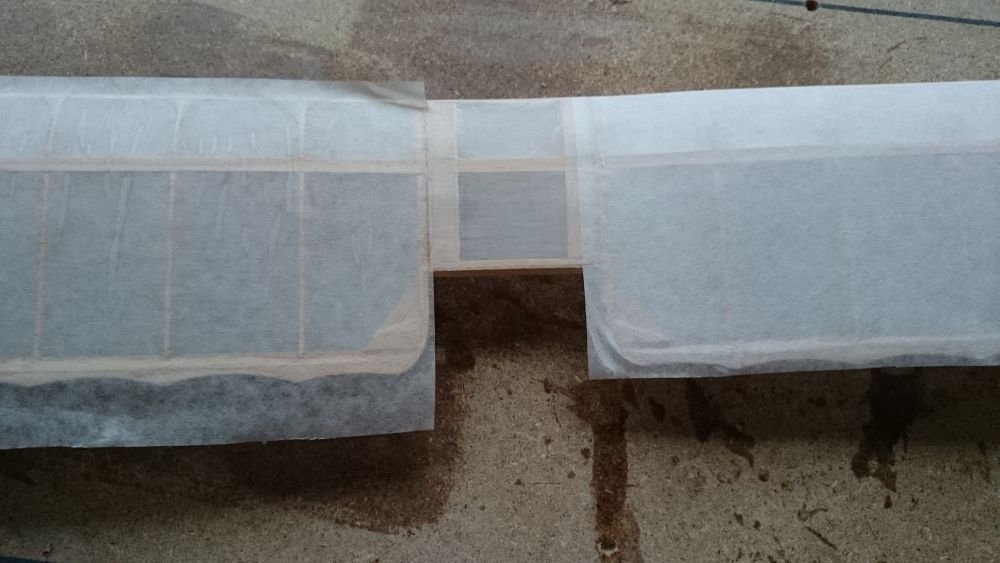

Hallo Christof
Wenn du den Flieger am Hochstart Gummi horizontal raus lässt dann baut er ja auch erst mal Geschwindigkeit auf bevor er steigt. Also meinte ich keines Weges flitschen.
Momentan spiele ich noch mit dem Gedanken auf das Vlies noch eine zweite Lage oder Seide auf zu bringen um das flattern etwas hinaus zu verschieben.

Hallo Michael, eine zweite Lage Vlies hatte ich an den strapazierten Stellen beim Gezores drauf, der Festigkeitsgewinn war deutlich. Es wiegt zwar mehr, aber zum verschieben der Flattergrenze ist es sicher einen Versuch wert. Winglets und Ruder kannst Du ja auslassen.paulpanter82 hat geschrieben:Momentan spiele ich noch mit dem Gedanken auf das Vlies noch eine zweite Lage oder Seide auf zu bringen um das flattern etwas hinaus zu verschieben.
- paulpanter82
- Beiträge: 1105
Re: X-RES
Die zweite Lage wie die erste oder 90Grad dazu? Die Seide ponge 5 wiegt kaum mehr die könnte man dann diagonal drauf pinsel.
Re: X-RES
bei Vlies 90 ° verdreht.
Bei Seide kenn ich mich nicht so aus, aber ich denke das ist in Leinwandbindung 0°/90° gewebt? Dann wäre die Ausrichtung 45° zum Holm am besten, unabhängig davon wie das Vlies drunter aufgebracht ist.

Da ich nicht mehr genügend Seide da hatte also so oder so etwas bestellen musste habe ich nun doch mal das Japico 19g Papier beim Höllein mit bestellt.
Die Bögen sind 500mm breit x 700mm hoch und zeigen leider keine Faserrichtung jedenfals ist nix erkennbar: Der erste Test, trocken auflegen und mit Spannlack anstreichen verlief absolut nicht zu frieden stellend ( links ) beim zweiten habe ich dann erst das Papier mit einem Blumensprüher nass gemacht und nach 5min einweichen aufgelegt. Überschüssiges Wasser mit Zewa abstreichen dabei lässt es sich dann auch verhältnismässig gut an geraden rundungen herum streichen. Dann direkt noch so feucht wie es ist mit Spannlack überstreichen ging auch problemlos und so schauts auch am besten bisher aus ist auch nicht weis fleckig oder ähnliches: Nun kommt aber noch das AAAAABER:
Da das Papier ja bei Wasser aufquillt und beim trocknen wieder zusammen zieht habe ich mal ein Musterstück 150x150mm nass gemacht und vermessen.
Nass wird es 4mm breiter aber weniger als 1mm höher - 154x151mm
Trocken ist es dann noch 1mm breiter aber 1mm weniger höhe - 151x149mm
Kann ich nun davon ausgehen das alle Bögen gleich geschnitten sind?
Angesichts das keine Faserorientierung da ist hatte ich schon gedacht es würde vllt auch mal zum testen eine Lage reichen - diese dann in Holmrichtung mit der gößten Spannungsrichtung. Oder sollt ich nun 2 Lagen je 45° zum Holm machen?
Desweiteren ist das Papier wesentlich dicker als Vlies und auch erheblich rauher werd vllt mit 320/400er zwischenschleifen um es etwas glatter zu bekommen.

Hallo Michael.
Das mit dem anfeuchten kenne ich auch so. Habe ich bei einem (Styro) Modell auch so gemacht.
Und zwar habe ich mit einem Blumenwassersprüher mit Vernebelung von beiden Seiten ein kleines bisschen Wasser drauf (2 Stöße je Seite). So, dass auch etwas Wasser an den Seiten vorbei geht, damit die Ecken auch gleichmäßig nass sind.
Dann 2 Minuten quellen lassen und direkt verarbeiten. Ich habe die Bögen dazu auf eine Leine gehängt. Sieht dann ein bisschen aus wie Fotolabor oder Waschtag.
Soviel Wasser, dass man es wieder abziehen kann, habe ich nicht benutzt. Vielleicht ist das ein bisschen viel Feuchtigkeit...?
Mit Vorzugsrichtung habe ich mich nie beschäftigt. Ich habe keine Ahnung, ob es sowas bei Japanpapier gibt.
Vielleicht testest du einen Bogen mal mit weniger Flüssigkeit.
