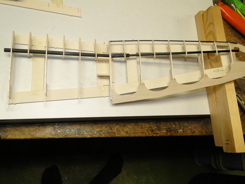

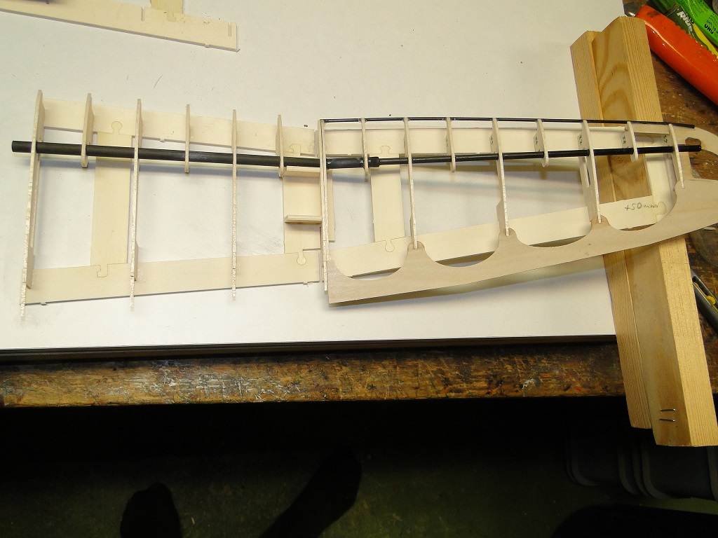

McLaut hat geschrieben:Habt ihr nachträglich eine Rippe zugefügt? Und einfach nur (vergessen) das in der Beschreibung zu erwähnen?
Ich klebe das ungern einfach zusammen, wenn ich es nicht genau weiß.
Hallo Michel,
der Prototyp hat wegen der großen V-Form nur 1,92 m Spannweite, der an die Rippenteilung angesetzte Randbogen reichte nicht um die Winkelverkürzung der V-Form-Schrägen gegenüber dem projezierten Spannweitenlimit von 2 m auszugleichen, deshalb habe ich für die Serie tatsächlich noch eine Rippe eingefügt.
Hier siehst Du im Plan die Änderungen gegenüber dem Prototyp, von dem die Beibilder auf der CD sind, die Stelle im Flügel ist dabei: http://www.thermik-board.de/viewtopic.p ... =40#p46803
Hier kann man auch den Unterschied zwischen meinem Prototyp und Jörgs Serienmodell im fertigen Zustand bei der DM ein bisschen sehen, bitte beim im Bild linken Flieger das letzte weiße Rippenfeld vor dem Antist- Schriftzug mit dem letzten blauen Rippenfled vor dem breiten orangenen Streifen des Prototyps rechts vergleichen:
McLaut hat geschrieben:Daher bitte eine schnelle Antwort, denn ich bin im Baufieber!!! :mrgreen: :mrgreen: :mrgreen:
Macht echt Spass!!!
Baufieber und macht Spaß? Das freut mich und will ich nicht einbremsen ;-) :)
...aber Vorsicht Michel, auch wenn das Modell von mir konstruiert ist, es ist kein Nurflügel, vergiß das Leitwerk nicht :mrgreen:

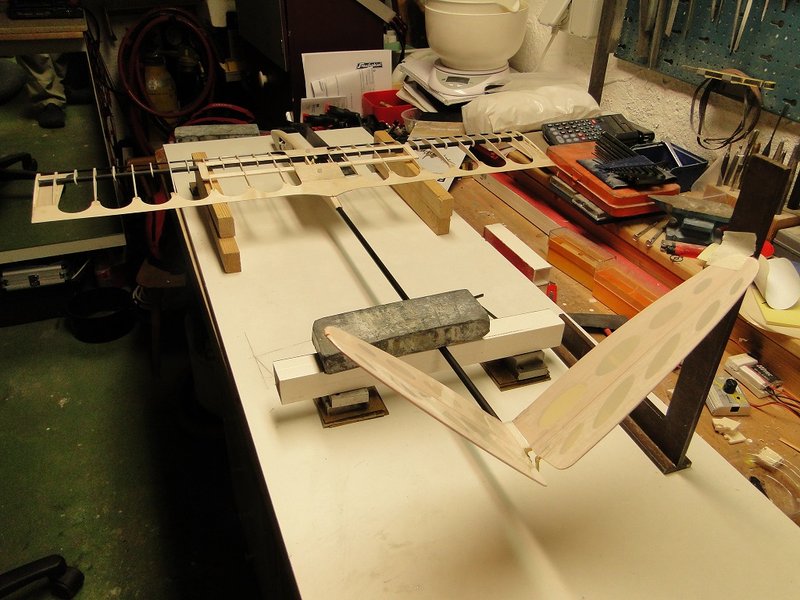

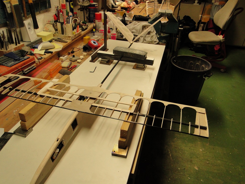

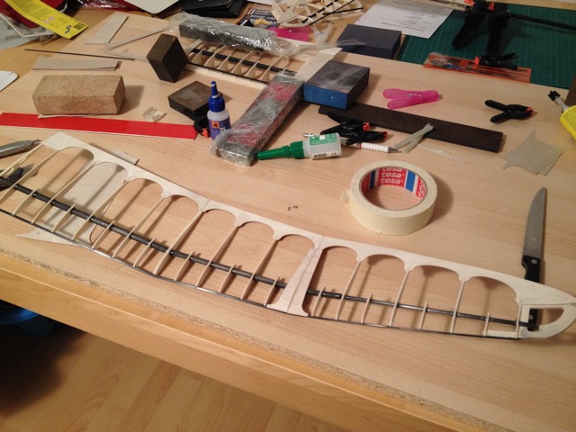

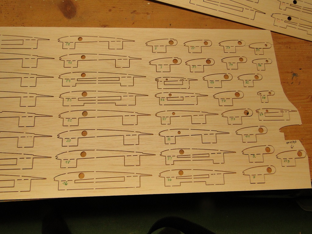

ich fang mal an den Flügelbau aus meinem Gedächtnis wieder hervorzukramen und hier die Bilder einzustellen. Ist vielleicht manches auf auf der beigelegten CD enthalten, aber vielleicht will sich jemand ein Bild machen bevor er den Bausatz bestellt. Ich fand die Bauweise auf einer beschichteten Platte mittels einer Helling ganz interessant, hab ich vorher so noch nie gesehen.

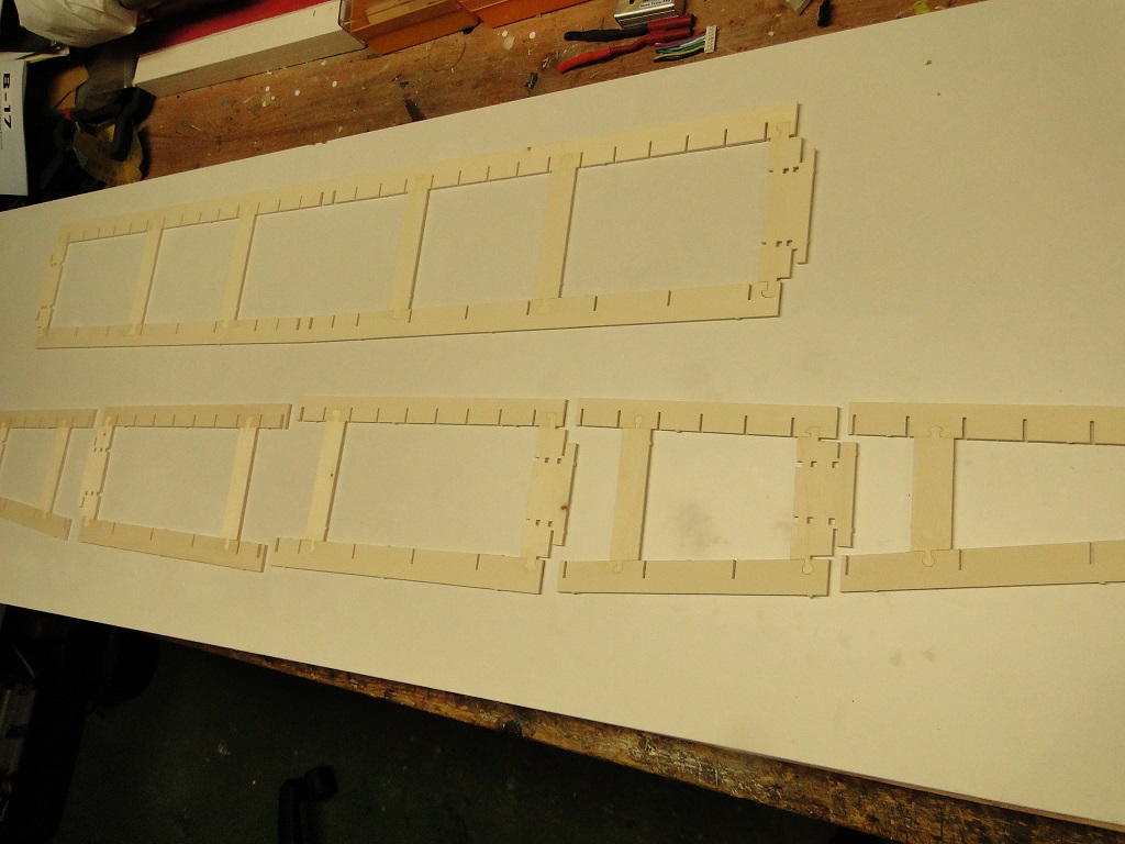

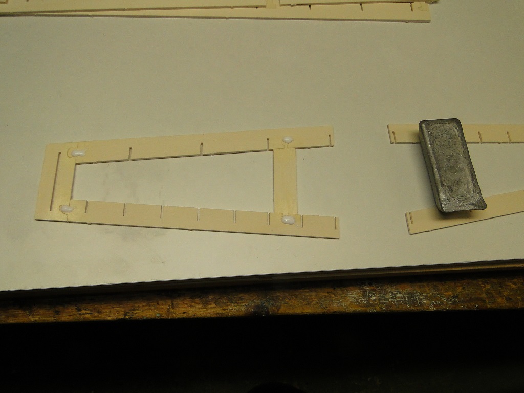

Die erste Aktion ist es die Hellingteile zusammenzupuzzlen und zu verkleben. Das sieht dann so aus.
Den Flügel habe ich von aussen nach innen aufgebaut, die Helling für das Ohr wird also zuerst mit ein paar Tropfen Weißleim auf das Baubrett geleimt.

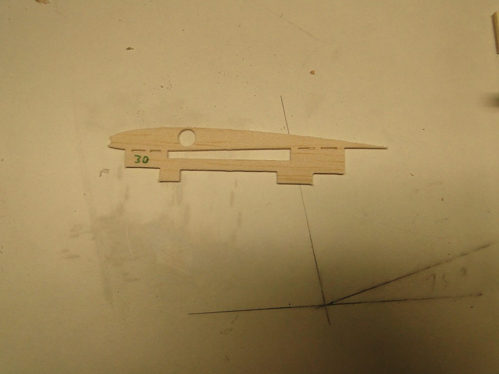

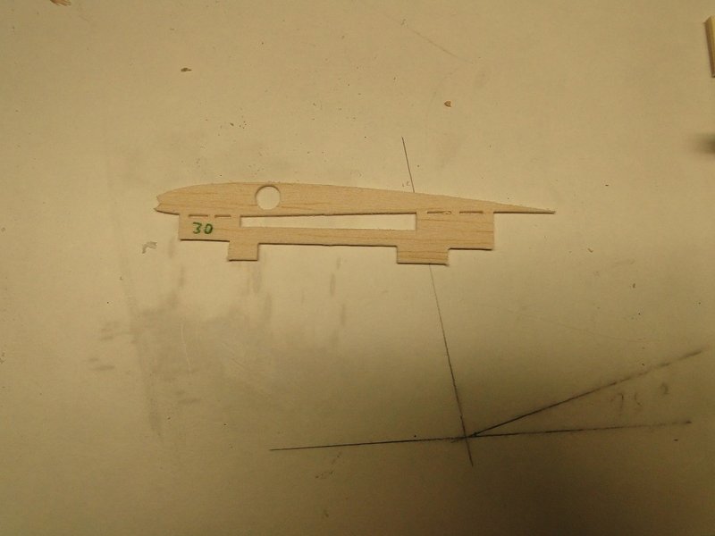

Ach ja, und die Rippen sollten markiert werden. Hierzu bieten sich die grossen Füsschen an, dann sieht man es später nicht im Flügel.

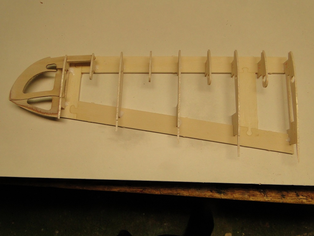

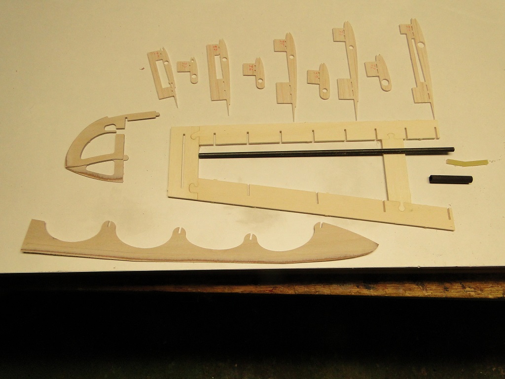

Die Teile für das Flügelohr. Die Endleisten werden von unten angeschrägt, das war etwas mühsam für mich wenn es einigermassen ordentlich aussehen soll.

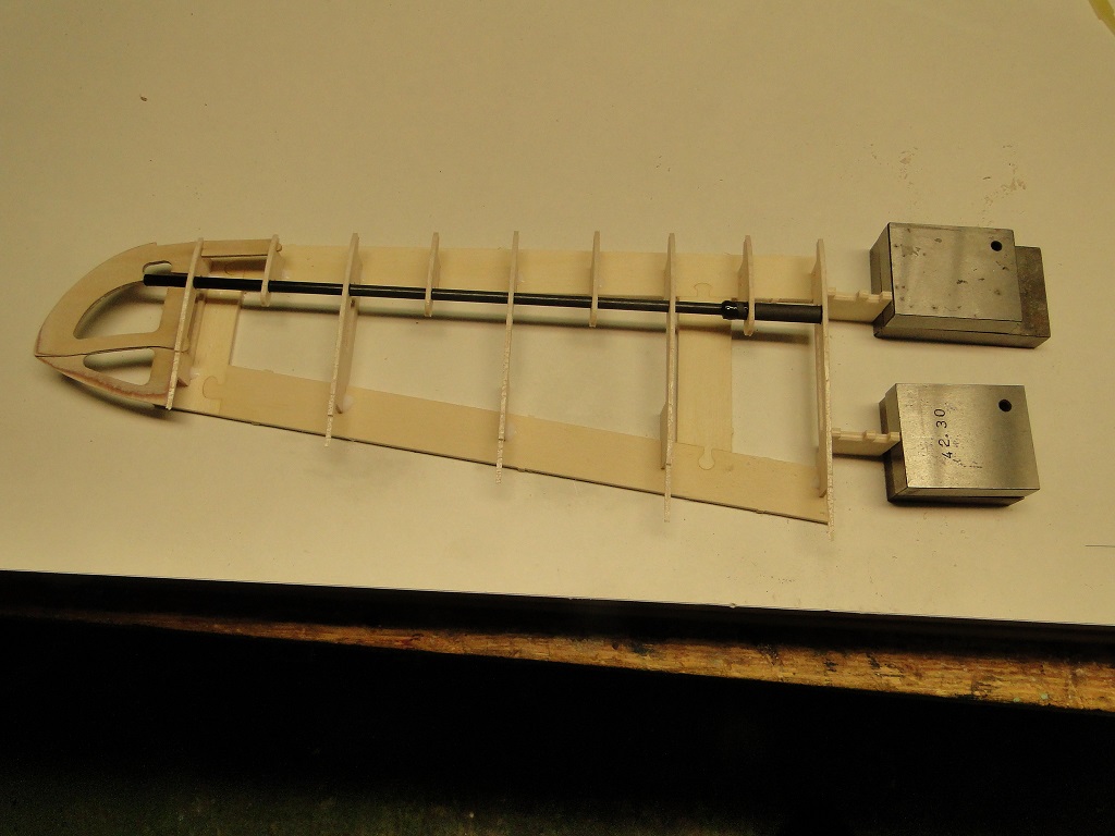

Anschließend die Rippen schön sauber in die Schlitze setzen und mit etwas Ponal fixieren.
Dann kommt das Holmrohr hinein. Dafür sind die Rippenbohrungen mit reichlich Spiel versehen. Die Anschlußrippe habe ich mit den beigefügten Winkelstückchen eingeklebt, die ich einfach kopfüber an die Rippe gedrückt habe.
Nasenleiste dran und Endleiste drauf, und dann kann man das gute Stück schon wieder vom Baubrett hebeln, so wie hier (das ist allerdings schon ein paar Teilstücke später.) Am Schluß muss der Holm und die Nasen- und Endleiste bündg bearbeitet werden.
Das nächste Teilstück wird genau so aufgebaut. Allerdings habe ich der Abschlußrippe an den Füßchen etwas weggenommen.
Dadurch kann man das bereits gebaute Stück direkt dran schieben und die Holme mit Endfest gleich mit verleimen.
Hier sieht man auch die Winkelschablönchen an ihrem angestammten Platz, übrigens unverwechselbar durch verschiedene Füßchen.
Soweit erst mal, weiter geht es mit dem Mittelstück.

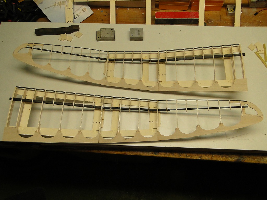

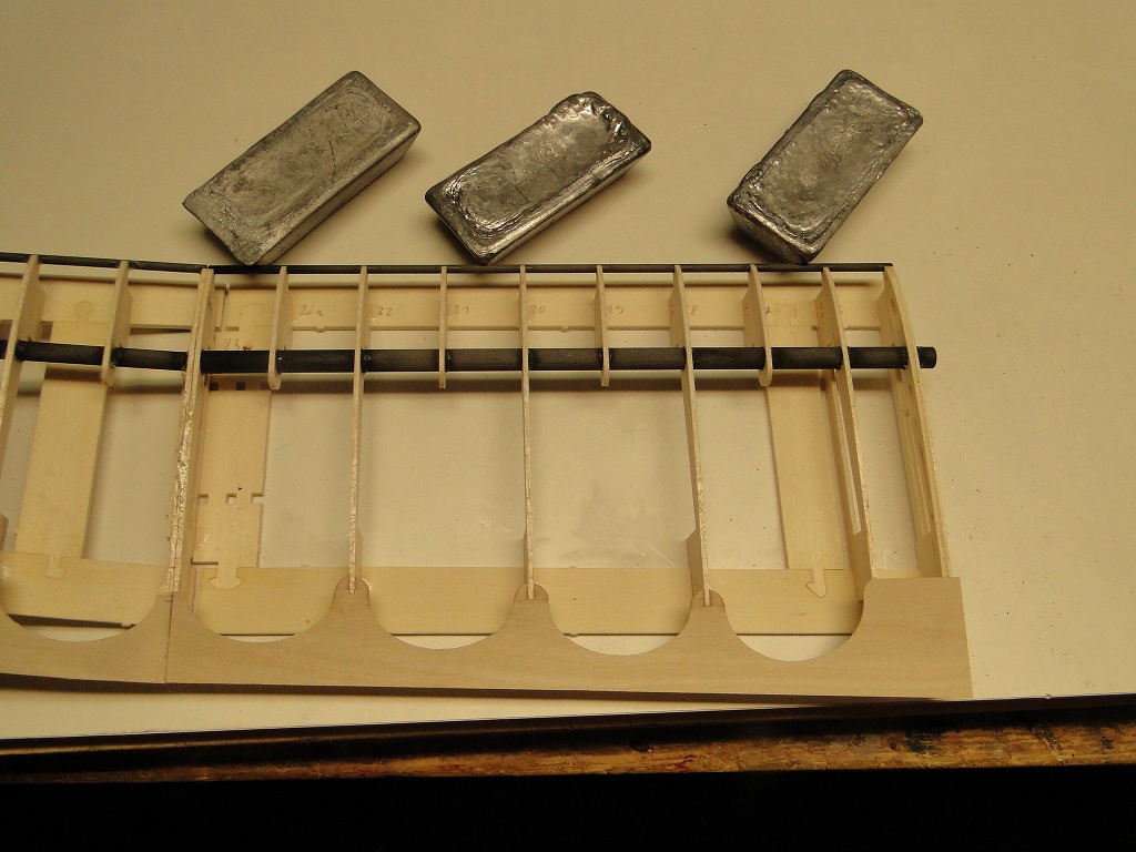

bevor ich mit dem Mittelstück anfange, noch ein paar Bilder vom Aussenflügel.

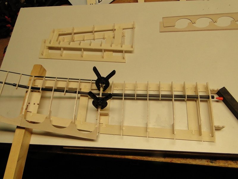

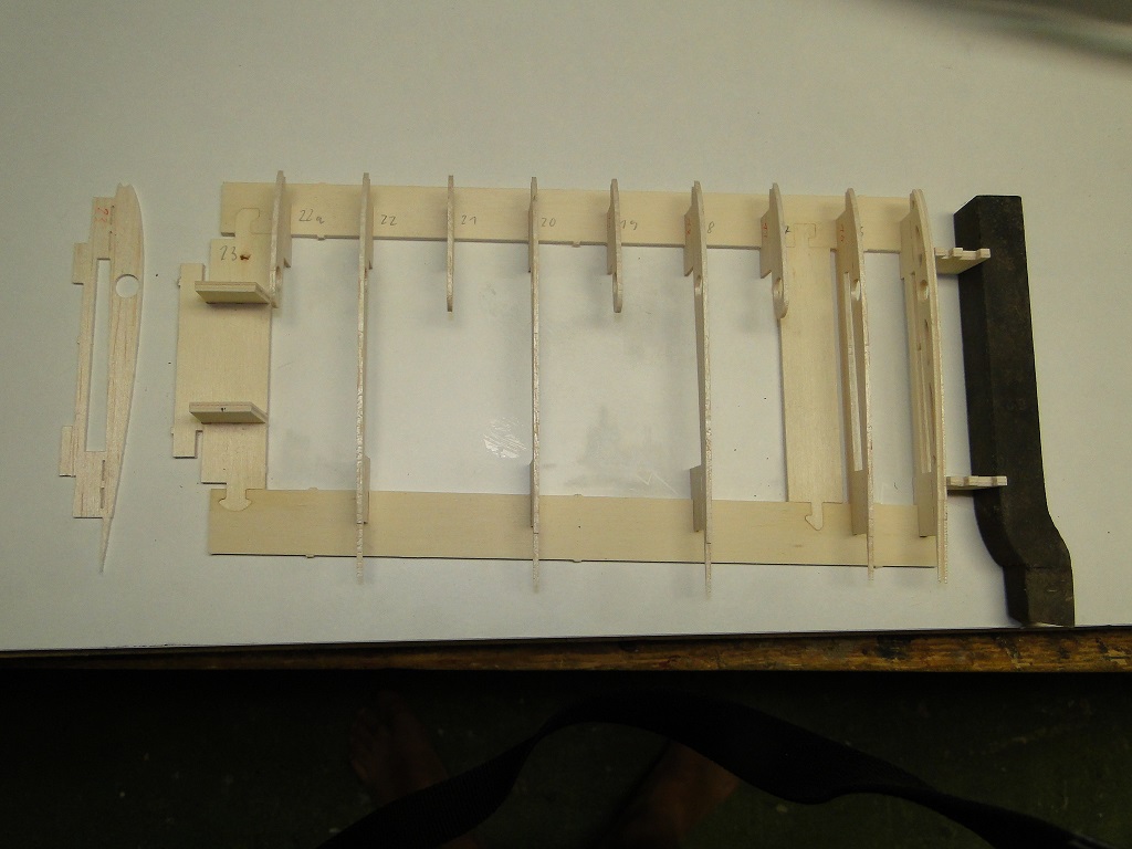

Hier noch mal die Helling, diesmal das Stück was an den Mittelflügel angesteckt wird.

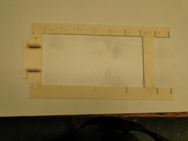

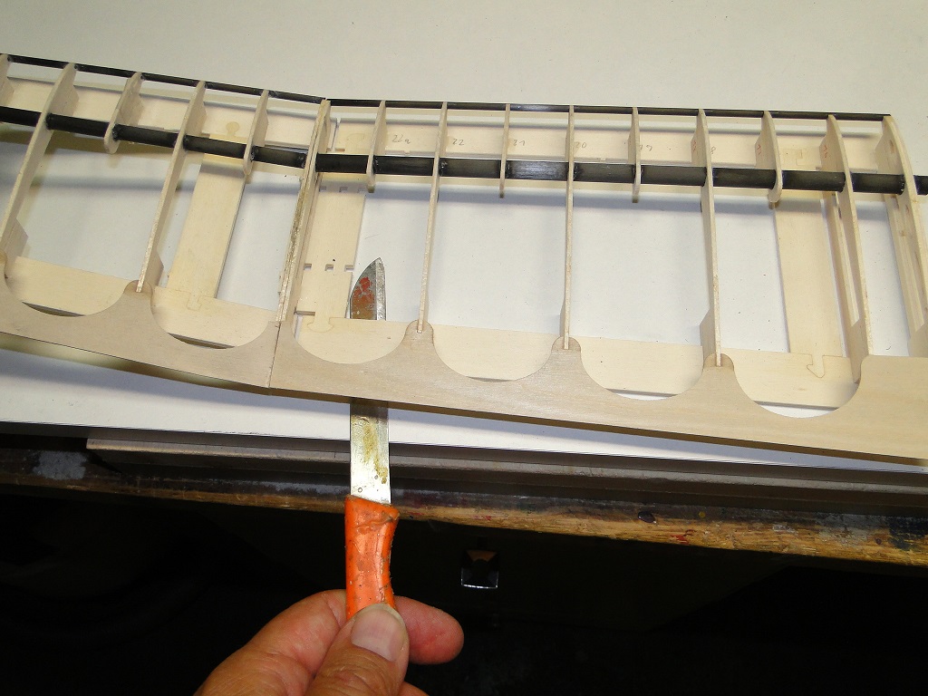

Hier mit eingesetzten Rippen, man beachte die berühmte 22a. Ich habe mir die Nummern später auch auf die Helling geschrieben, das ist besonders beim Mittelstück hilfreich. Hier auch die verschiedenen Winkelschablonen und die freigemachte Anschlußrippe.

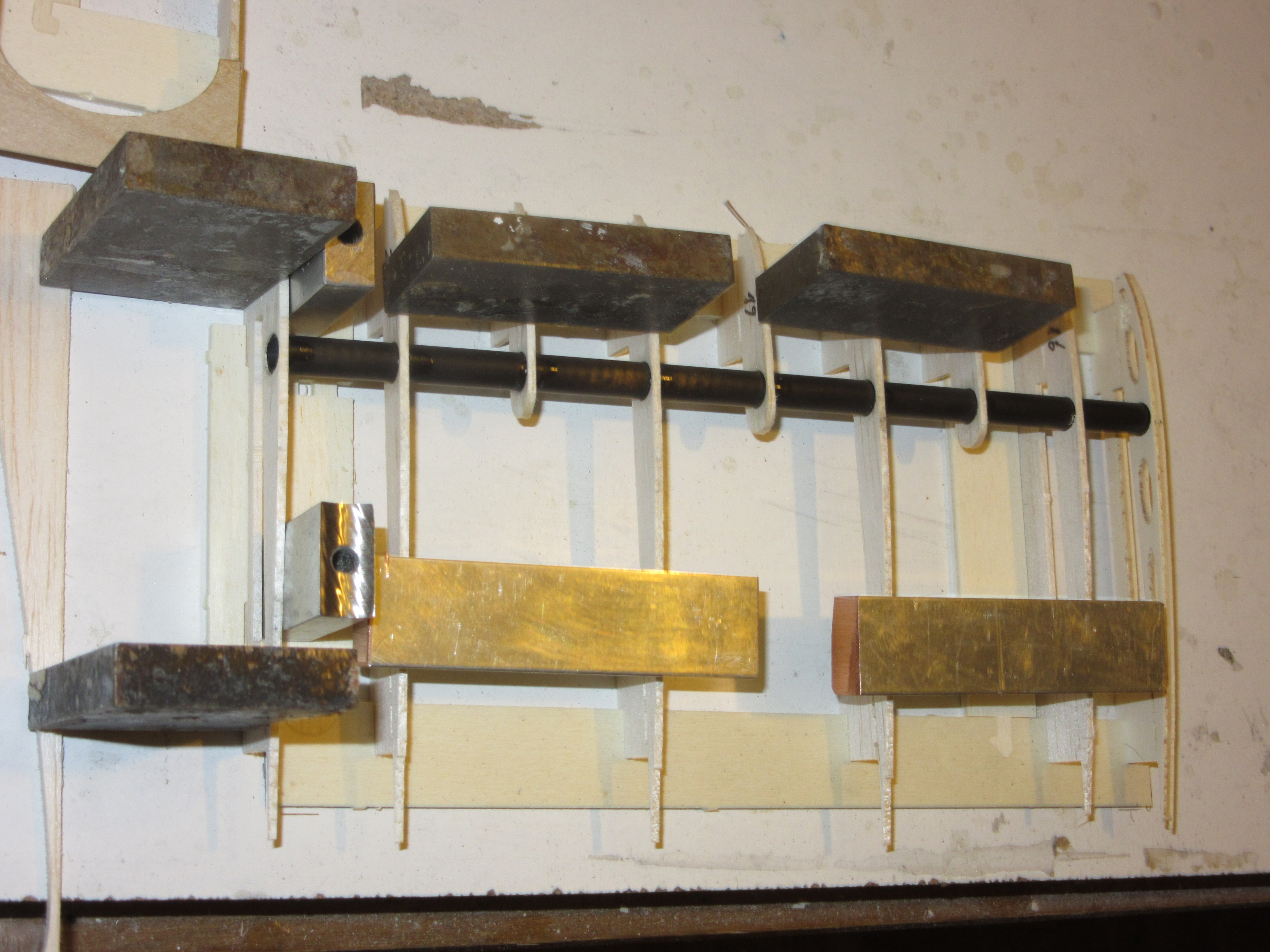

Mit angesetztem Flügelstück und Holm. An der Stelle muss man 30 mm unterlegen.
Und zum Schluß Nasen- und Endleiste
Wenn man das alles zwei mal gemacht hat, sieht es so aus

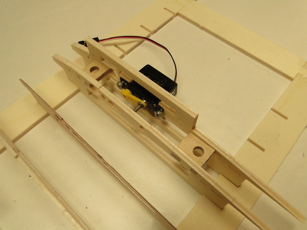

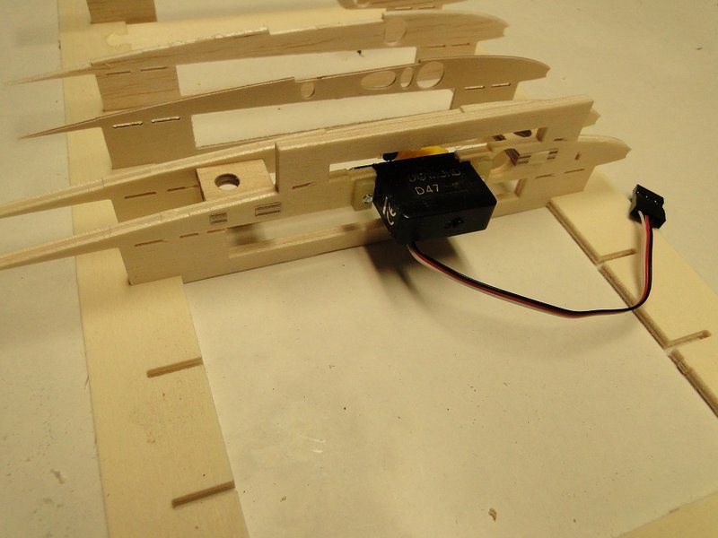

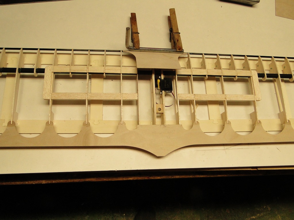

So, vom Mittelflügel habe ich nicht so viele Bilder gemacht. Hier der Einbau des Klappenservos.
Die Rippe rechts davon ist die einzige aus 1mm Sperrholz. Das muss man beim Aufleimen der Helling beachten.
Den Rahmen für die Bremsklappe muss man in Eigenregie erstellen. Ich habe vorn 2mm Balsa verwendet, seitlich und hinten 4mm.
Die Stückchen werden zwischen die Rippen geleimt, ich habe sie leicht überstehen lassen und dann vorsichtig abgeschliffen.
Ich habe den Rahmen etwas enger gemacht als die Ausschnitte in den Rippen, damit der Spalt möglichst klein wird.
An der Trennstelle habe ich zuerst die Beplankung unten aufgezogen. Die kleinen Torsionsstifte habe ich aus 3mm Kohle gemacht.

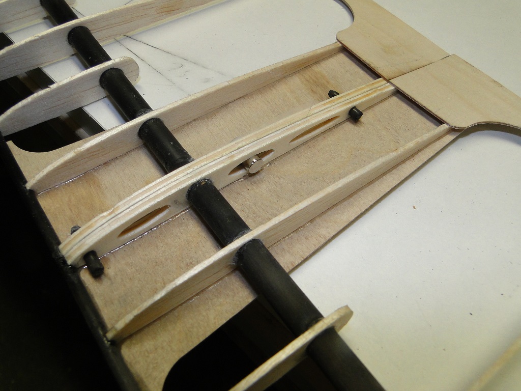

In die vorhandenen Erleichterungslöcher passen wunderbar 5mm x 5lang Magnete. Die wiegen 4 Gramm zusammen.
Schön mit Endfest verklebt.

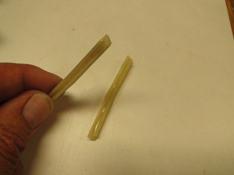

cumulusxp hat geschrieben:Die Verbinder zwischen Mittelstück und Aussenflächen sind aus 3mm GFK Teilen zusammengesetzt. Genial einfach, leicht anzupassen und hält wie die Praxis zeigt. Nur sorgfältig mit Endfest verkleben, und dann in die Pfeilschäfte vorsichtig einpassen.
Hi Jörg,
das Material ist 2 mm Platinen-GFK, aber egal....ich hab mir beim Prototyp nicht so viel Mühe mit UHU-Plus und nass anpassen gemacht und zuerst mit ganz wenig dünnem Sekundenkleber geklebt und dann mit mehr dünnem Sekundenkleber nachgemufft. Das musste ich nicht mal nacharbeiten und hat jetzt eine komplette Saison gehalten, einzig bei einer Außenlandung auf einer Lichtung nach Hangabsaufer 130 m tiefer ist ein Verbinder mal gebrochen, aber nicht an der Klebestelle, sondern am Knick mitten durch. Der ist mit etwas Kohle verstärkt wieder drin und hat auch schon wieder x Flugstunden bei bis zu 4 Bft hinter sich.

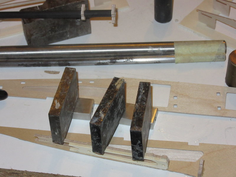

christian n hat geschrieben:Mit was habt ihr denn die Holme mit dem Balsa verklebt? Sekundenkleber? Dünnflüssig? Oder auch mit Uhu hart?
Hallo Christian, nur mit UHU-Hart geht nicht gut weil der auf der unbehandelten CFK-Oberfläche der Pfeilschäfte nicht gut haftet. In Kombination mit Sekundenkleber geht das aber, also zuerst mit sehr wenig dickem Sekundenkleber anheften und dann mit UHU-Hart nachkleben. Ich hab das hier auch schon mal genauer beschrieben: http://www.thermik-board.de/viewtopic.p ... 110#p49715

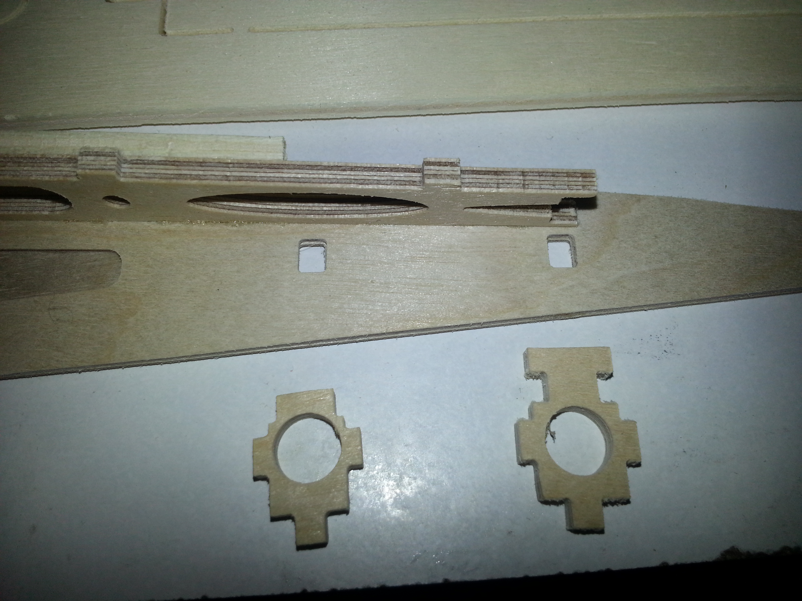

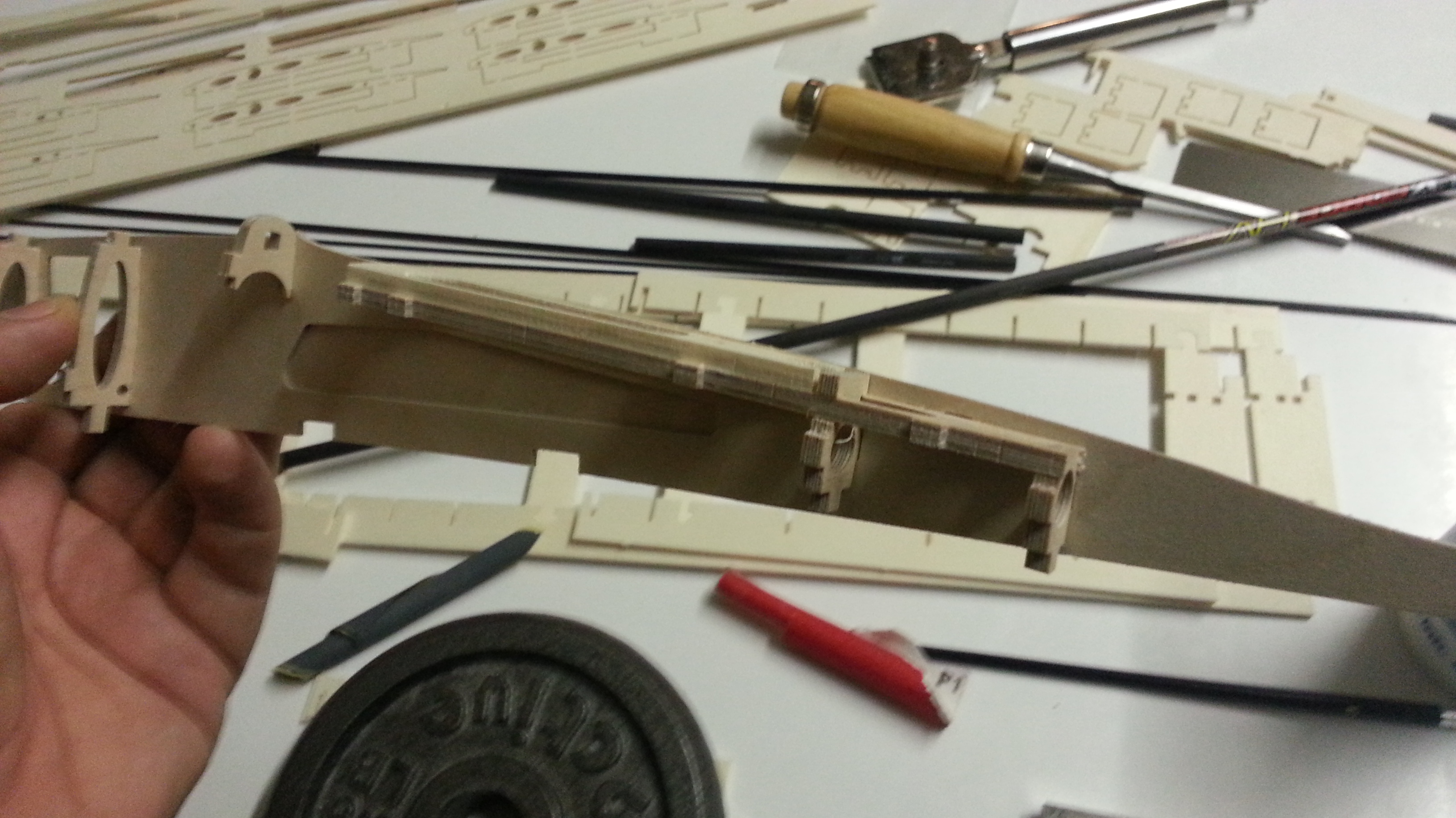

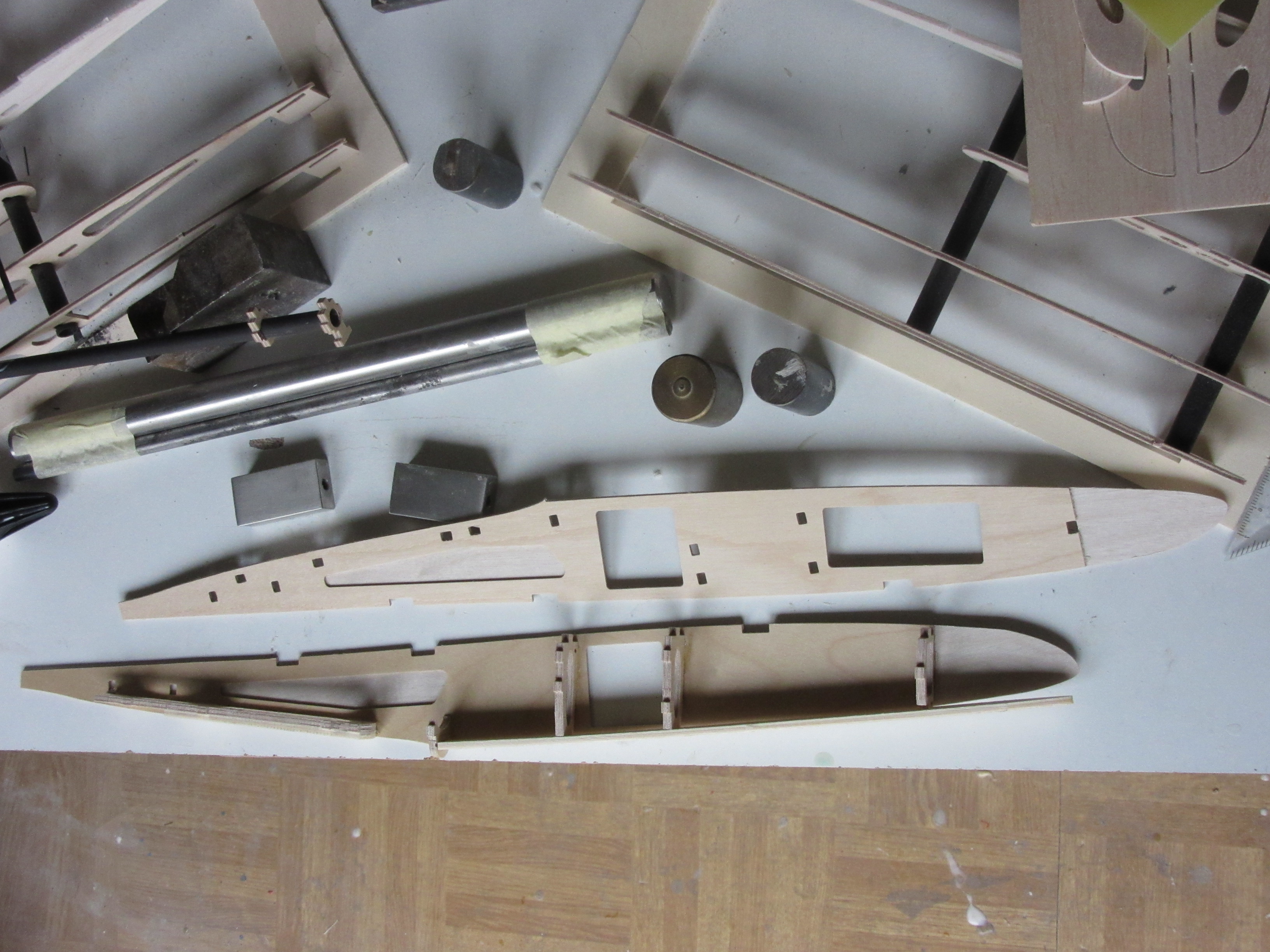

Re: Antist-RES
Servus Zusammen,
verratet mir bitte mal wie ihr die zwei Teile eingebaut bekommen habt. Ich bin nach den Bildern auf der CD gegangen und weiß n icht wie ich die jetzt da irgendwie reinwürgen soll.
Vielleicht nehmt ihr ja noch den Hinweis auf die Teile für das Heckrohr rein zu stecken bevor die Tragflächenaufnahme verklebt ist. Oder gibt es da einen Trick?

Hi!
Ich habe die beiden Teile schon in die Verstärkung für die Flächenaufnahme eingeklebt, bevor ich die Seitenwand dran geklebt habe. Also erst das "Innengerüst" und dann von außen beplankt.
Christian
Re: Antist-RES
christian n hat geschrieben:Hi!
Christian
Jepp, so isses gedacht. Ich hab die Spanten in die Flächenaufnahme eingeklebt und dann diese Baugruppe in eine der beiden Rumpfseitenwände eingeklebt während sie flach auf dem Tisch liegt. Nach dem Kleber aushärten die andere Rumfseitenwand da drauf. Danach hab ich den Rumpf senkrecht gestellt, die vorderen Spanten eingesteckt und bei lose eingestecktem Heckrohr ausgerichtet und verklebt.

Spanten
Beitrag von cumulusxp »
...... und Achtung, der Spant mit dem Quersteg oben kommt nach vorne. Er wird durchgesteckt und dann reingedreht. Siehe Seite 9 in meinem ersten Beitrag, 3. Bild
Gruß Jörg

Hallo Zusammen,
das ist schön, dass ihr euch das alle gedacht habt.
Ich habe mir diese Fotos auf der CD angeschaut:
Für mich ist das jetzt echt unschön, da ich es zurecht pfuschen muss. Wenn ich zu einem Bausatz Bilder als Anleitung mitbekomme gehe ich davon aus, dass der Autor/Hersteller sich was dabei gedacht haben und gehe der Reihenfolge der Bilder nach. Das ich mir Gedanken erahnen muss ärgert mich leider und wäre vermeidbar gewesen.
Re: Antist-RES
Hallo Timo,
sorry dass auf der CD fast nur Bilder vom Bau des Prototyps und keine Bauanleitung sind, aber das geht am Anfang einer Kleinserie kaum anders und auf die fehlende Bauanleitung habe ich mehrmals hin gewiesen.
Auf der anderen Seite ist es aber so, dass der Flieger auf den Bildern ohne Pfusch fertig wurde und in die Luft kam, es ist der einzige Antist den ich bisher gebaut habe und fliege ihn unverändert immer noch sehr oft. Das Sperrholz ist sehr elastisch ohne zu brechen, viel weniger bruchempfindlich als Balsa. Wenn ich die Spanten in die verklebte Flächenaufnahme rein bekommen habe geht das bei einer zu schnellen Kleberverwendung an anderen Modellen auch, selbst wenn man die Zapfen etwas in die Seitenwand reinwürgen muss.
Bei so einer Sperrholzkonstruktion im Lego-Stil sollte man die Teile vor dem verkleben am besten erstmal testweise zusammen stecken und erst wenn man sicher ist dass alles passt Kleber dran geben, dann erklären sich auch die Arbeitsschritte meist von selbst......doch selbst dem Konstrukteur passiert dabei ab und zu ein Fehler, in diesem Fall ohne negative Auswirkungen auf den Prototyp.
Ich bin sicher Du bekommst das bei Deinem hin ohne viel zurecht zu pfuschen, sicher genügt es die Kanten der Zapfen und Löcher ein bisschen mit der Schlüsselfeile zu verrunden und die Spanten dann mit biegen der Seitenwände drehend einzudrücken.

Meiner ist jetzt bespannfertig.
Ist die weiße Oracover Folie eigentlich die "transparent" Folie? Weiß transparent finde ich nicht.
Christian
