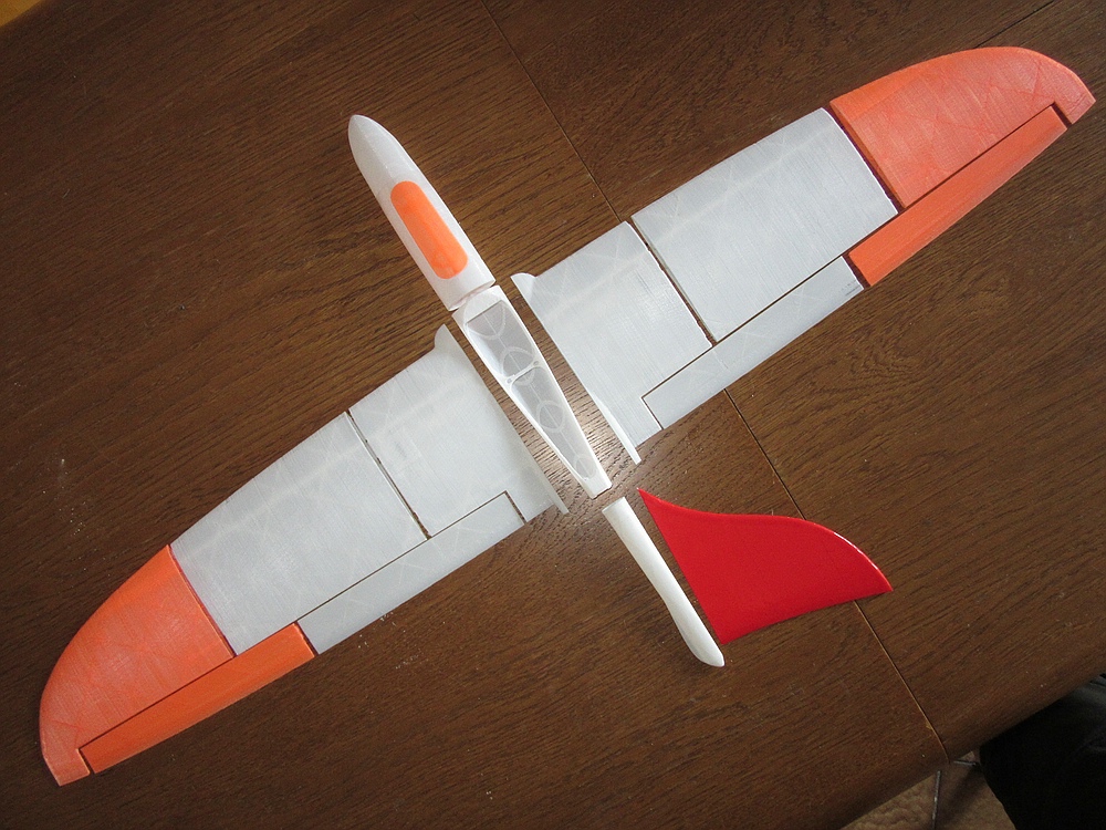

Hallo Steve,
die STL-Dateien kannst Du hier runterladen:
https://1drv.ms/u/s!ArjaKygqXeBZxFHjMGr ... j?e=kk9T9y
wie gesagt ist noch nicht perfekt, ein paar Sachen musst Du mit einem Dremel o.ä. vielleicht noch etwas anpassen.
Als Servos habe ich D47 (H47, FS31) vorgesehen.
Du brauchst noch einen 3mm Kohlefaserstab ca. 60cm und einen 2mm Kohlefaserstab ca. 25cm,
Gruß Dietrich

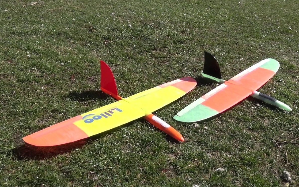

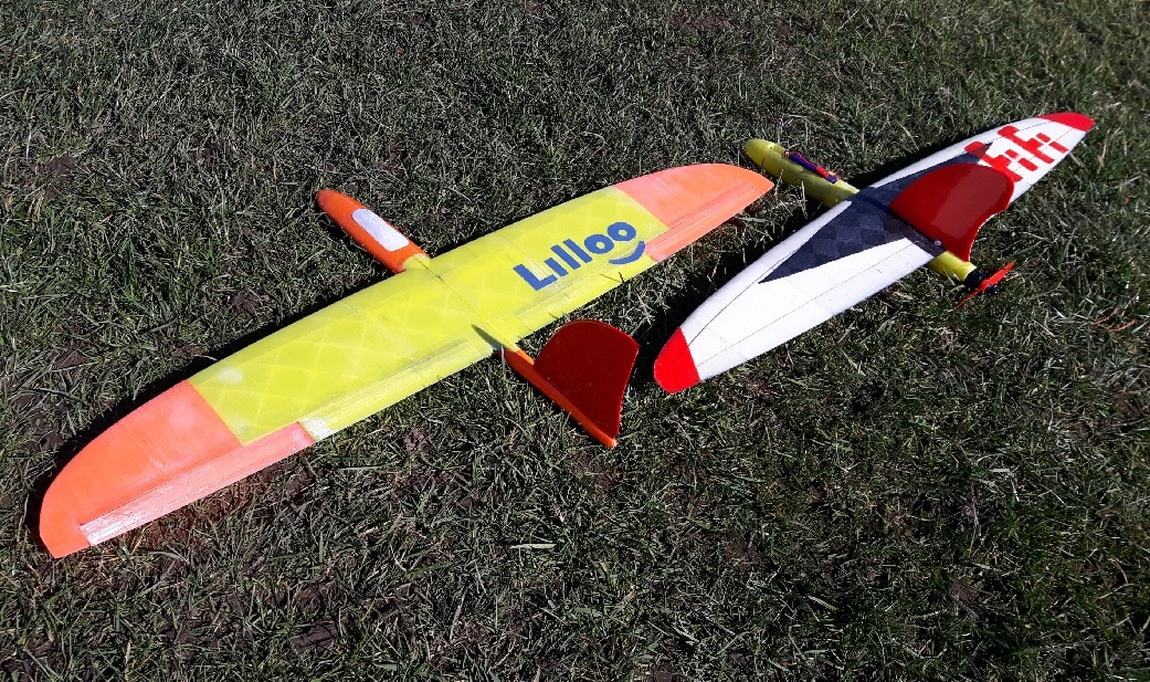

hier mal noch ein Vergleich Lilloo - FiFi (E-Version):

Der Lilloo sieht auf dem Bild größer aus als der FiFi, haben die nicht die gleiche Spannweite von 76 cm/ 30"?

ja mein FiFi-Nachbau ist wirklich etwas zu klein geraten nur 73,5cm. Der Maxe Bauman hatte damals die Kerne etwas zu klein geschnitten.
Der 3D printed Lilloo ist exact 76cm, auf dem Bild täuscht die Perspektive aber etwas, so groß ist der Unterschied nicht.

der 2. wog 208g. Allerdings war der Schwerpunkt damit zu weit hinten, und beim Erstflug war er kaum kontrollierbar.
Bei der Stecklandung hat der Rumpf dann 2 Risse bekommen die aber problemlos mit Sekundenkleber wieder verschossen werden konnten.
Die Fläche hat den Crash unbeschadet überstanden.
Ich denke, dass der Karl da noch ein paar Gramm Blei in die Nase packen muss.
Durch den vorne breiten Rumpf muss der SP ca. 2mm weiter nach vorne als ohne Rumpf berechnet.
Der Schwerpunkt sollte deshalb bei ca. 30-33mm (max 34mm) liegen (Stabilität 6% bzw. 4%).
Gruß Dietrich

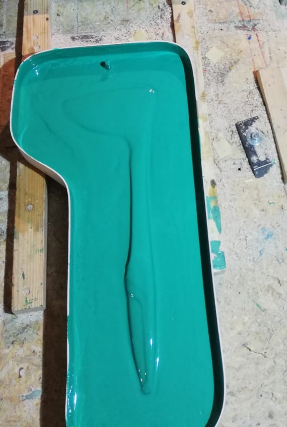

Die Urmodelle sind fertig und die ersten Seiten von Rumpf und Fläche werden gerade abgeformt.
Vielleicht wird ja der erste Lilloo noch während der Ausgangsbeschränkung fertig :roll:

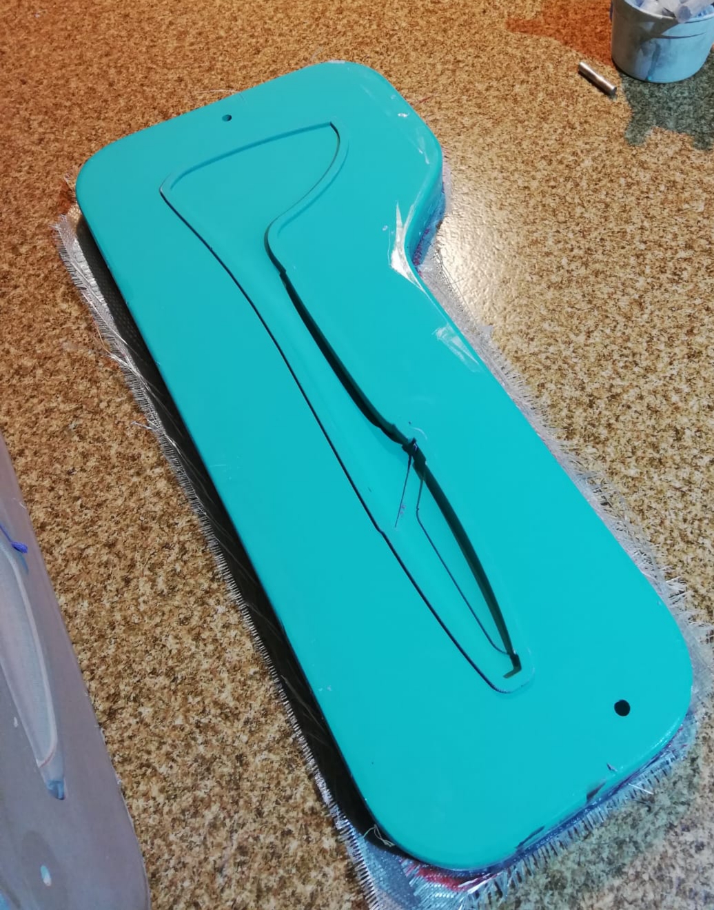

Hi zusammen,
Leider muss der kleine Lilloo im Moment etwas hinter seinem größeren Bruder XBow zurückstecken.
Trotzdem geht es etwas voran. Die Formen sind alle entformt und einwandfrei.
als nächstes werden die Trennebenen bearbeitet, Formen poliert, gewachst etc, dann kanns mit dem Bau losgehen.
Wird aber wohl noch etwas dauern, da der XBow Bau gerade anläuft.

Ich hab ja gar nicht selber die Formen gebaut, war mein Partner.
Denke das waren dünne Kunststoffplatten, die er in Form geföhnt hat.

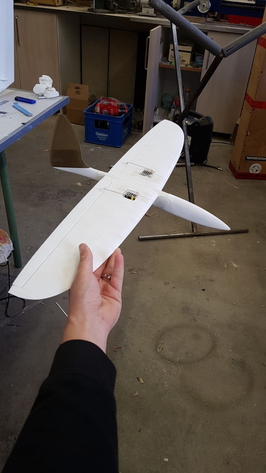

Um mein Lilloo Design schon mal in die Luft zu bekommen habe ich zwischenzeitlich das ganze druckbar gemacht und ein Kollege hat ihn soweit schon fertig gedruckt und aufgebaut. Die Profile/Endleisten sind leider etwas dünn zum drucken, an den Flächen und vor allem am Leitwerk fehlen hinten einige mm.
Die ersten Würfe sind erledigt, jetzt fehlt nur noch Wknd und trockenes Wetter.

Ja das Problem beim 3D-Drucken mit der dünnen Endleiste kenne ich auch mittlerweile.
Mein Drucker druckt nichts was kleiner als 0.4mm ist, hängt wohl mit der Düsenbreite zusammen.
Deshalb hatte ich bei meinem 3d-Druck-Lilloo die Profile vom Uwe genommen und diese an der Endleiste auf 0.4mm aufgedickt.
Ist dann zwar nicht mehr exakt das Profil, aber ich denke so viel macht das nicht aus.
Wenn jemand Langeweile hat, kann er ja mal den Lilloo mit den aufgedickten Profilen nachrechnen, die kann ich bei Bedarf hier reinstellen. Dann würde man in etwa abschätzen können was die Änderung ausmacht.
Wiewiel wiegt euer 3D-Exemplar denn flugfertig?
Gruß Dietrich

Der gedruckte Lillo wiegt so 230g. Dürfte aber wohl gerne weniger haben, ist eher flott unterwegs.
Habe gerade Feedback bekommen:
"Die Hänge waren mehr schlecht als recht, aber an einem konnte ich mich so 5-10min halten... fliegt richtig flott das Teil. Und ist über quer die ganze Zeit kontrollierbar. Das Höhenruder wirkt wenn man zu langsam fliegt einfach nichtmehr. Und er kippt nach vorne ab. Bzw fängt dann das Pumpen an. So an sich aber vielversprechend. Aus nem ordentlichen Wurf schafft man nen looping und ne rolle und kommt dann wieder zu sich zurück. Als ich aber versucht hab mich hinter ner baumreihe ins DS zu werfen war der Spaß Rum. Merke: 2 lagen Tesa sind stabiler als eine gedruckte Flügelhalterung 😅. Ich hoffe am Samstag hab ich mehr Zeit zum testen."
Passt :)
Gutes Handling ist bei so einem kleinen Teil das A und O.
Der Schwerpunkt passt bei meinem Entwurf in gedruckt wohl auch gut ohne Blei, da bleibt unter der Fläche ordentlich Platz für Ballast.

Um zu sehen was die 3D-Druck-Fläche aushält, hab ich meinen Lilloo mal ein bisschen aufbalstiert, d.H. mit einem dickeren Akku und Impeller versehen.
Aus dem Minibrett ist sozusagen ein Mini-Jet-Brett mutiert.
Das Gewicht ist von 214g auf 420g angestiegen.
Hab mich natürlich nur getraut weiträumig, ohne enge Kurven zu fliegen, aber er hat schon mal ein paar Flüge ausgehalten.
Der Läufer des benutzten Impeller war übrigens defekt, weshalb ich mir einen neuen Läufer ausgedruckt habe.
Vorerst habe ich erst mal nur einen 2S-Akku probiert, womit der Lilloo aber schon ganz flott aber sehr leise unterwegs war.

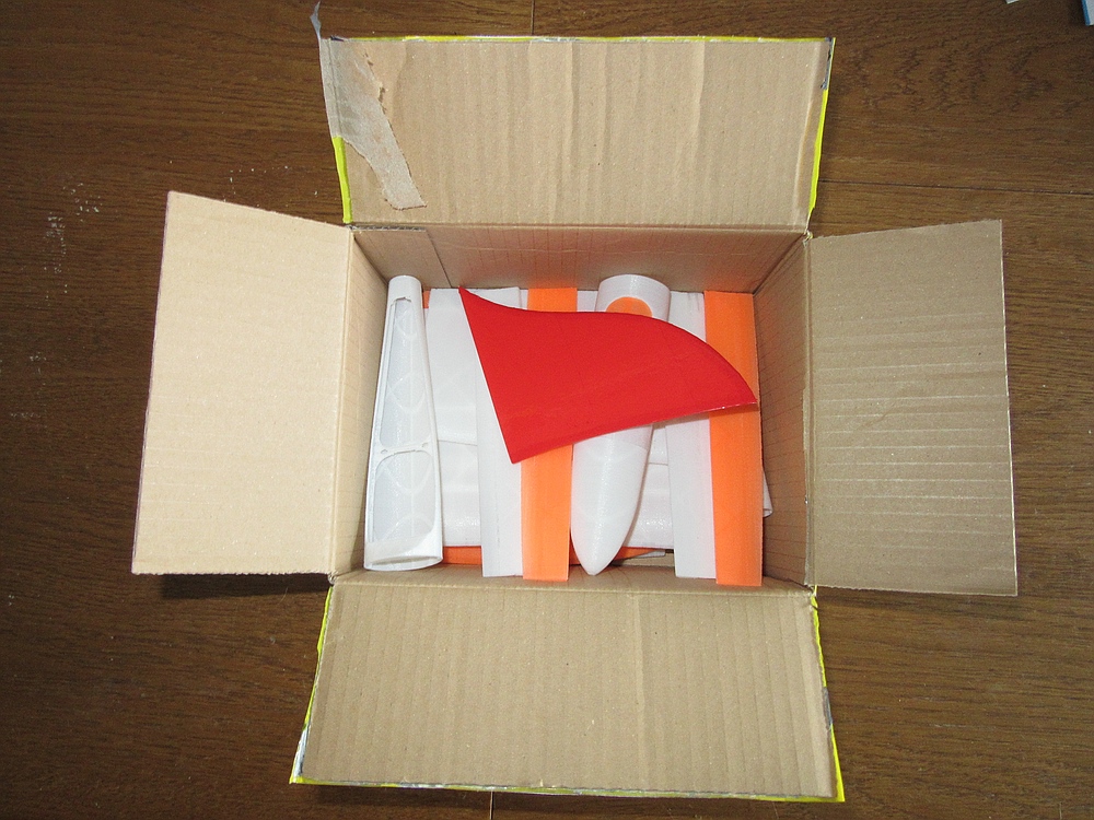

Gestern kam ein kleines Päckchen von Dietrich an, darin waren die 3D-Druckteile eines "Lilloo Print", mein erstes 3D-gedrucktes Flugmodell :thumbup:
Ich sage ganz lieben Dank dafür und bin sehr gespannt wie sich der Flieger in der Praxis bewährt ;-)
....aber erst mal muss ich das Puzzle nach Dietrichs mitgelieferter ausführlicher Anleitung ... :thumbup: .... zusammen setzen und schauen wie ich noch ein paar neuralgische Stellen "Felsen-fest" fürs Landen machen kann.
Ich werde berichten wie es weiter geht.....
P.S.: die Teile waren von Dietrich sorgfältigst in Luftpolsterfolie verpackt, ich habe sie nur noch mal fürs Foto vorsichtig lose in den Karton gelegt ;-)
