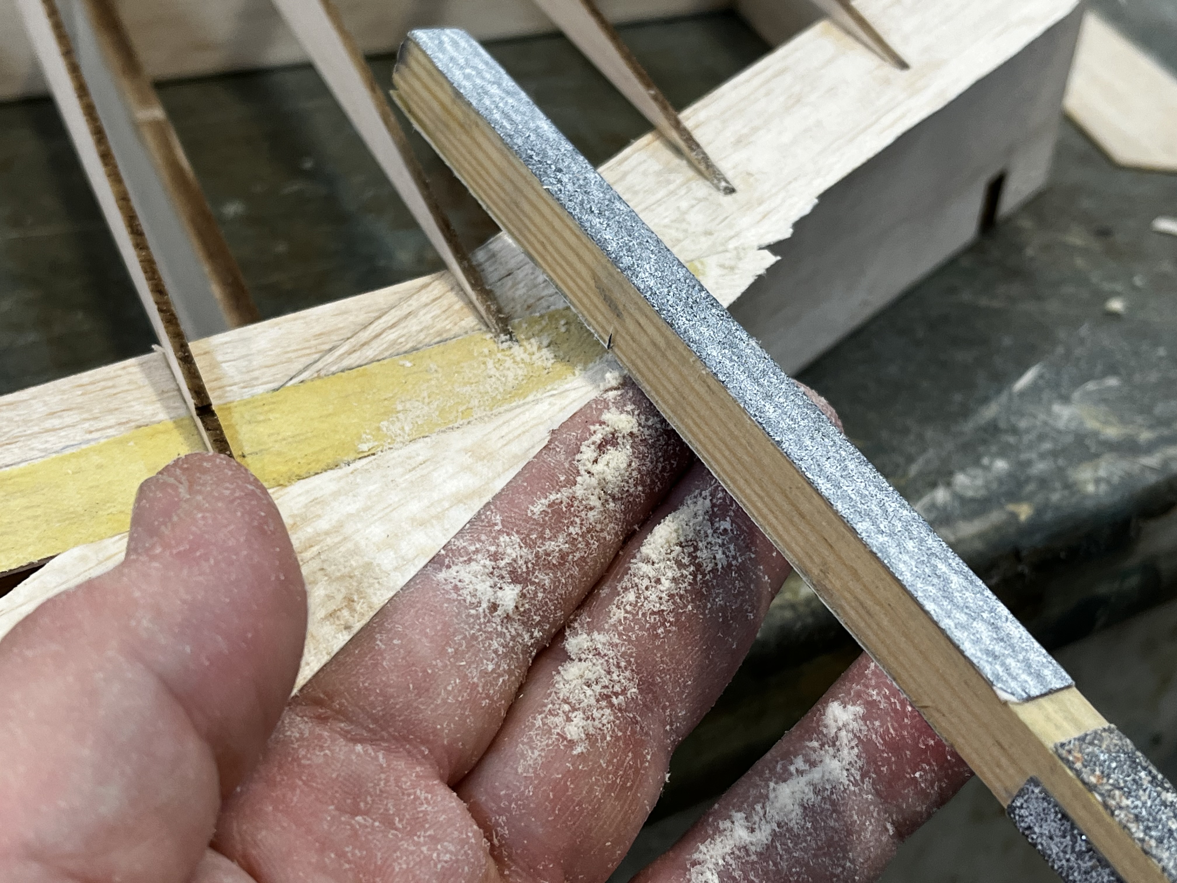

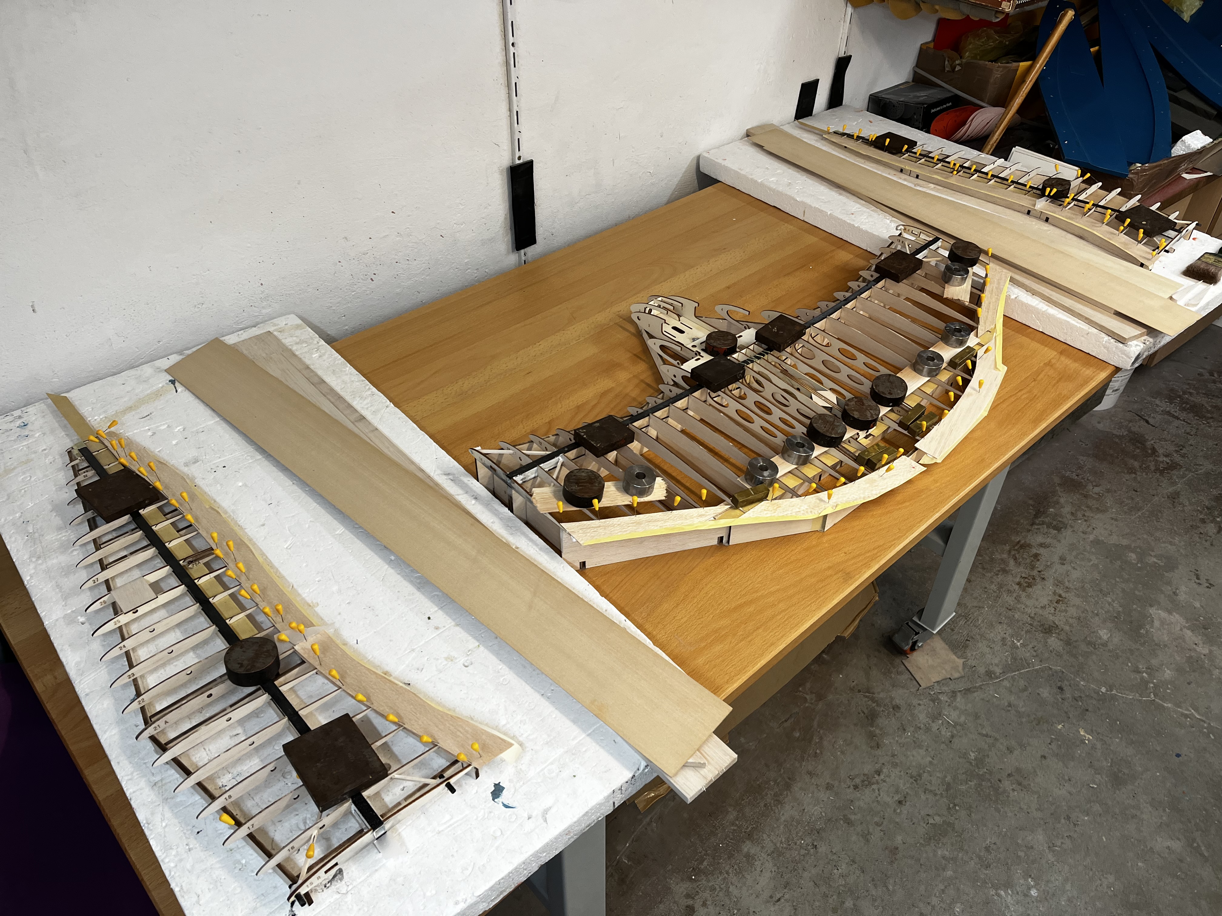

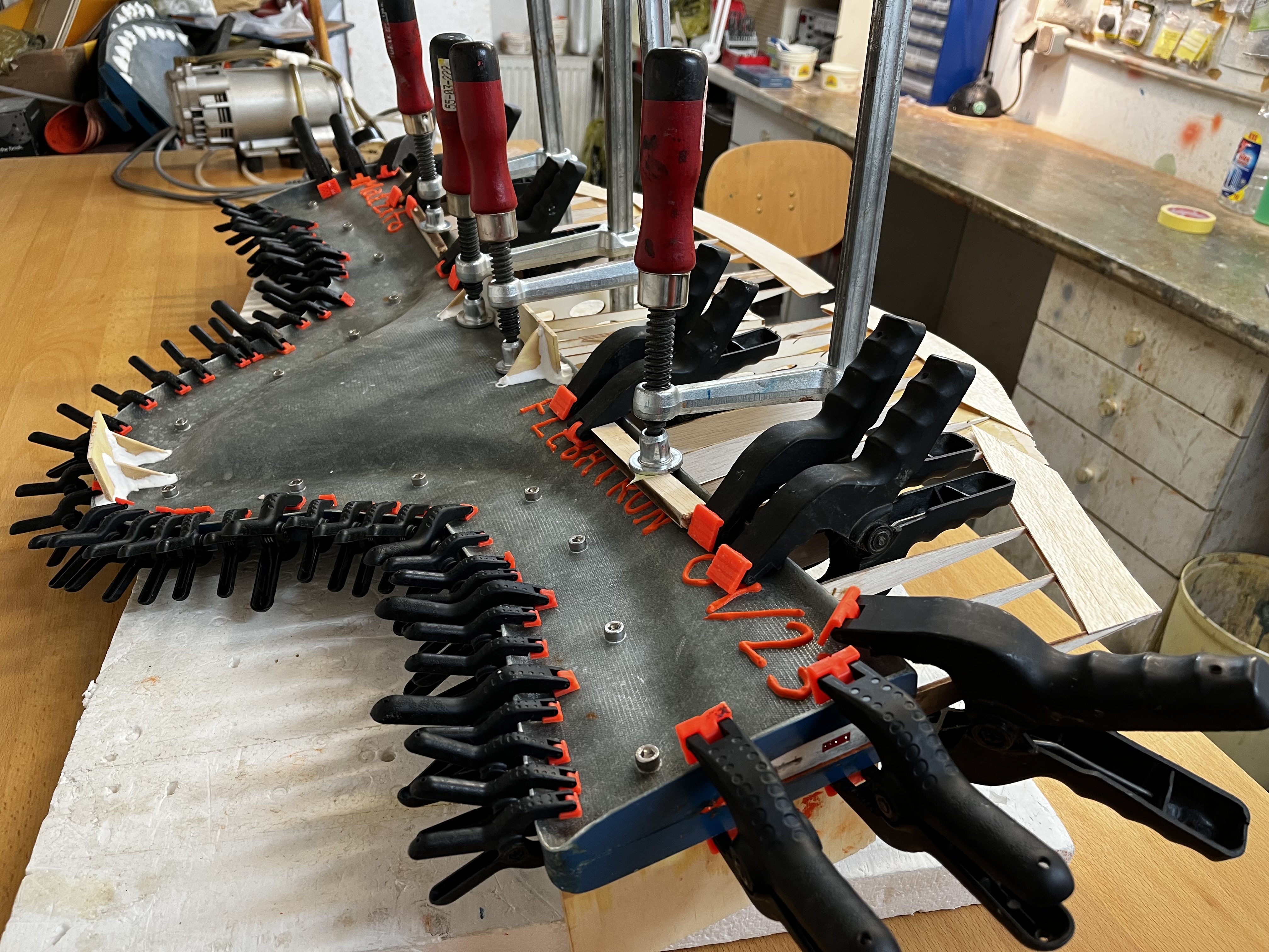

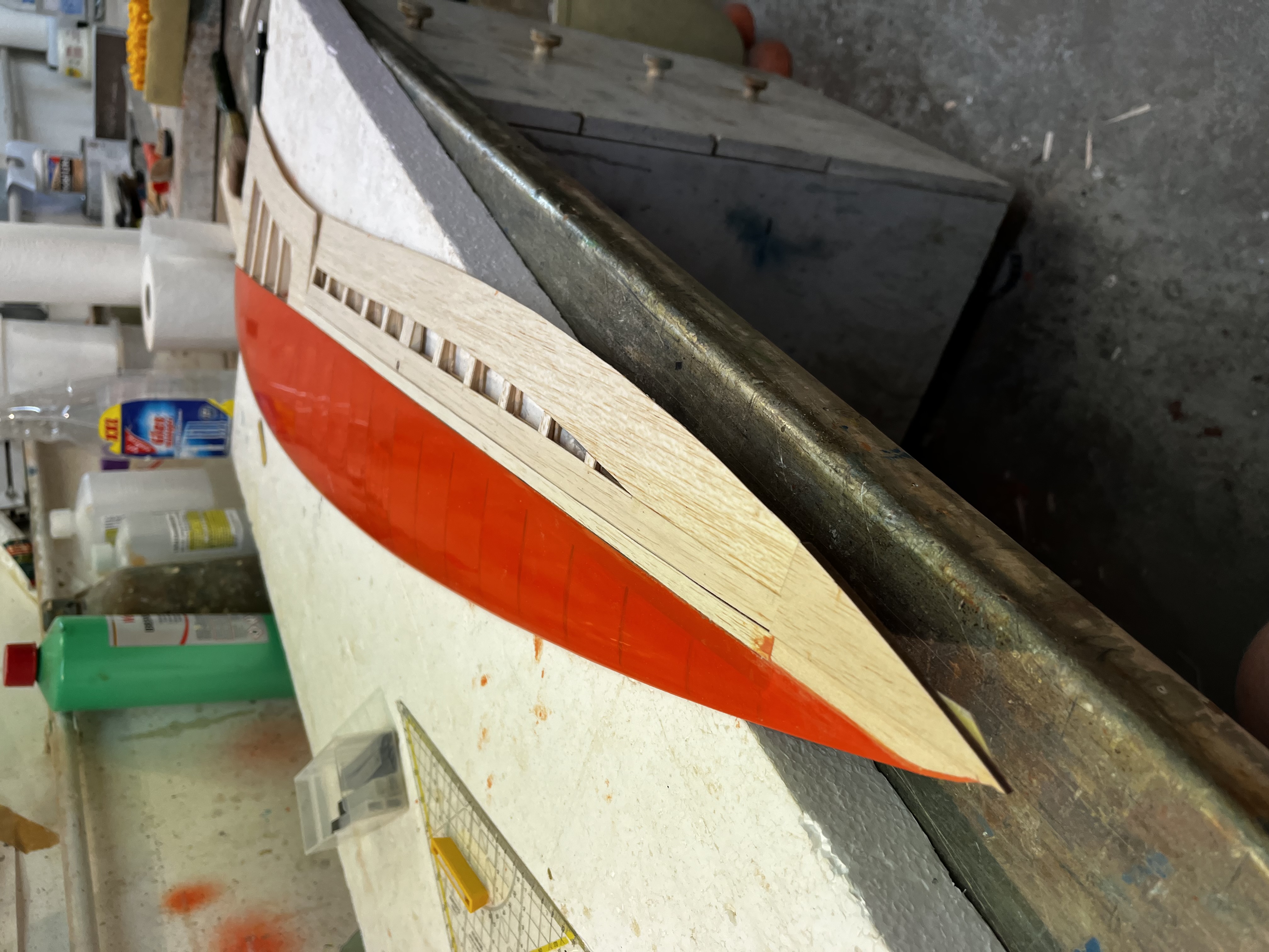

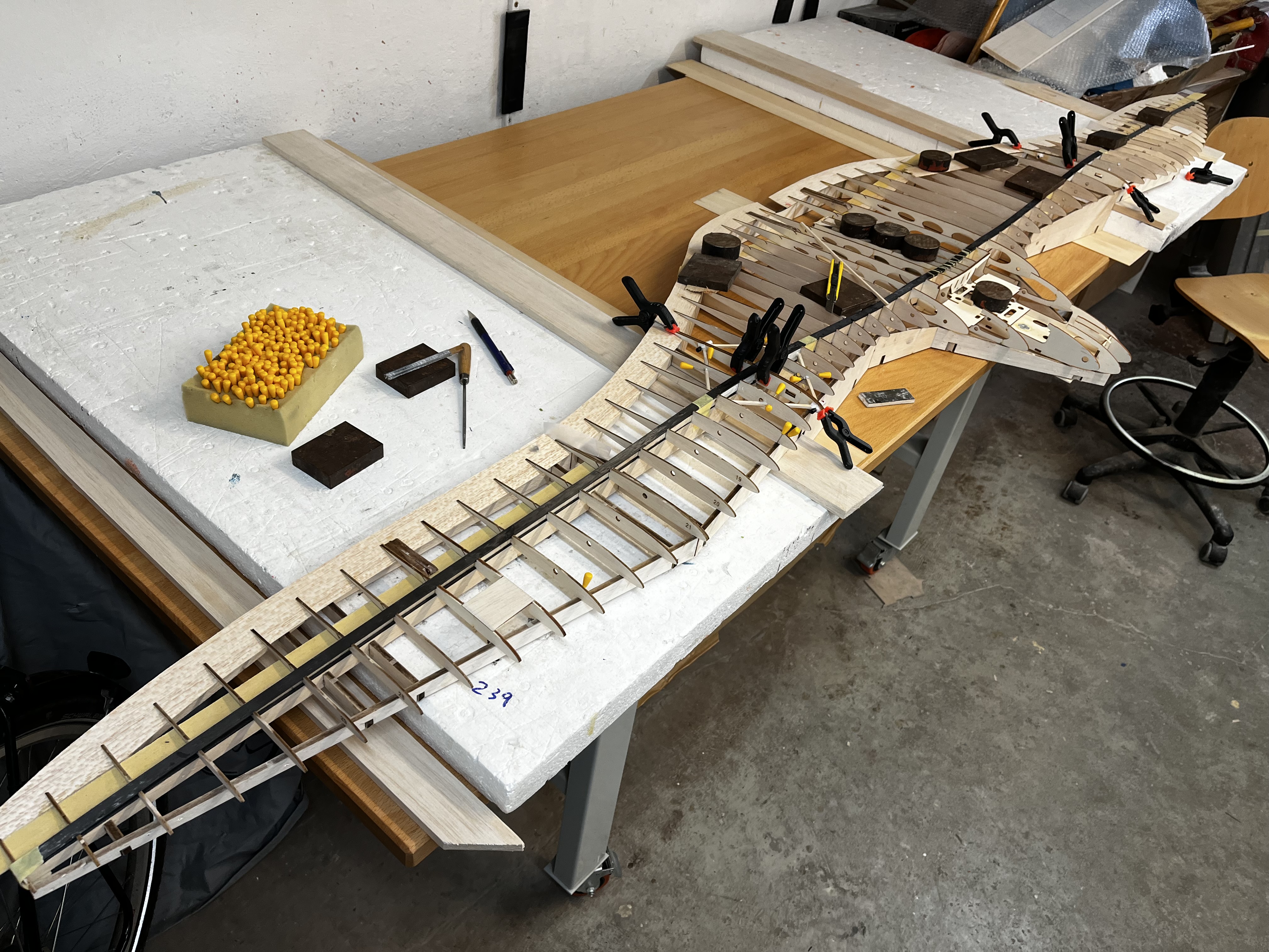

Steckungen eingebaut und untere Endleiste geschliffen und obere verklebt.

Es waren ja von Anfang an 2 geplant und vorbereitet da geht der 2. hoffentlich bisl schneller wobei poxy immer 24h braucht :-(

Achso, ok das hab ich wohl überlesen. Tempern würde die Zeit verkürzen zum aushärten, aber mit dem Holz wäre das unter umständen ein Problem. Da braucht man eben Geduld. Bei mir trudeln auc langsam auch die fehlenden Teile für meine beiden Quirlle ein (Quadrocopter) so daß ich dann wieder den Kopf frei habe mich um anständige Flieger zu kümmern.

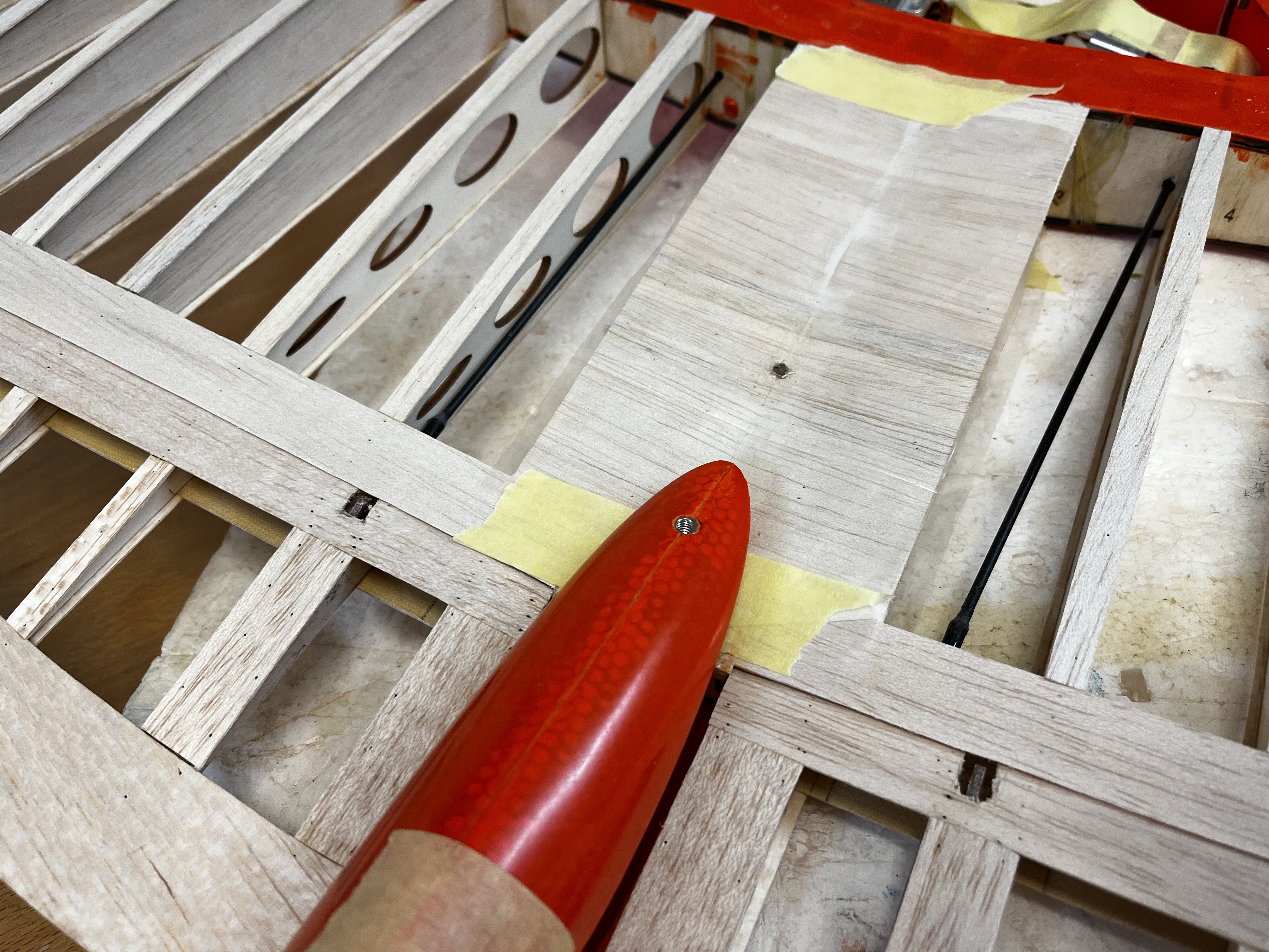

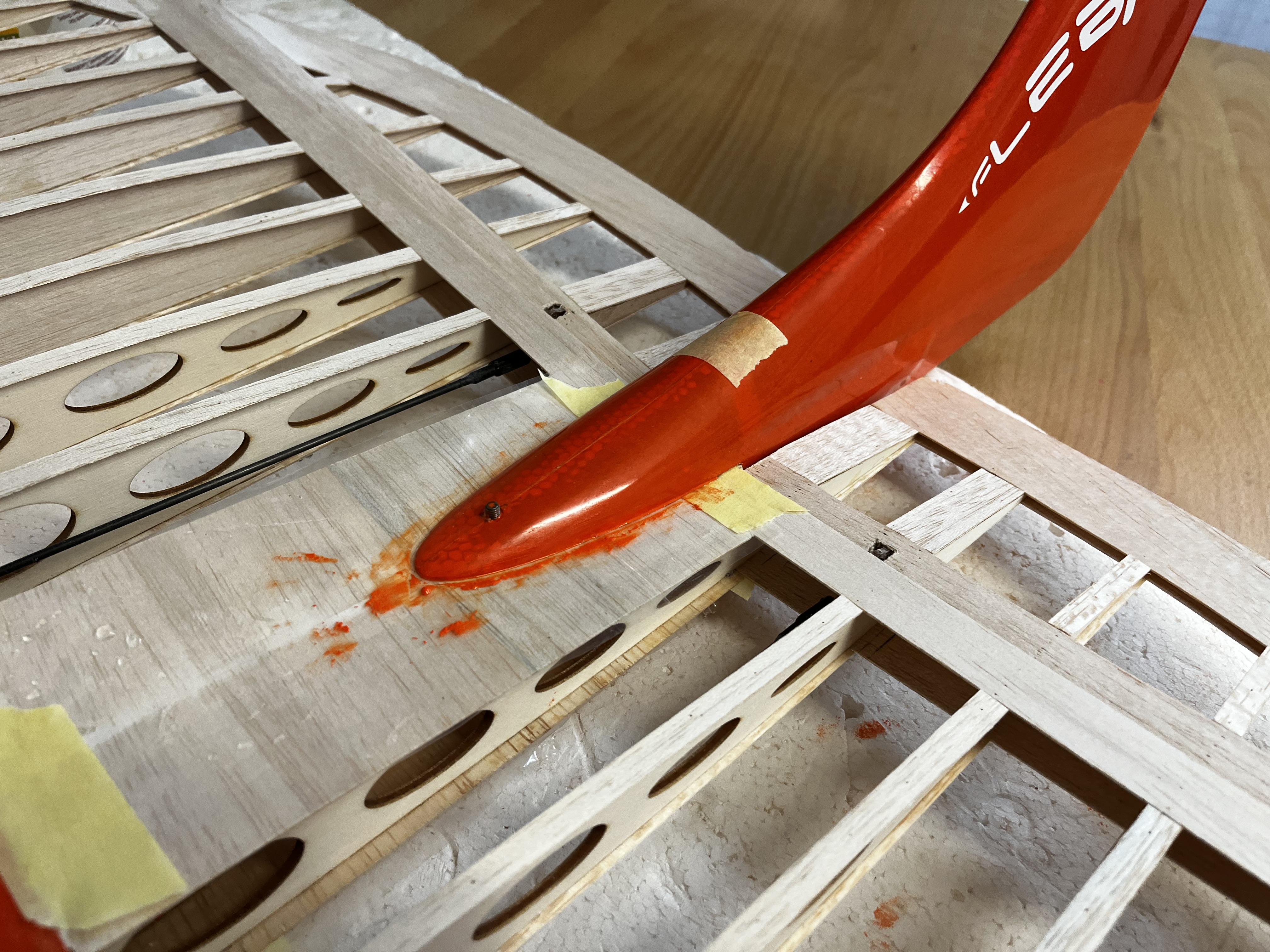

Der finale Montageprozess sieht dann so aus:

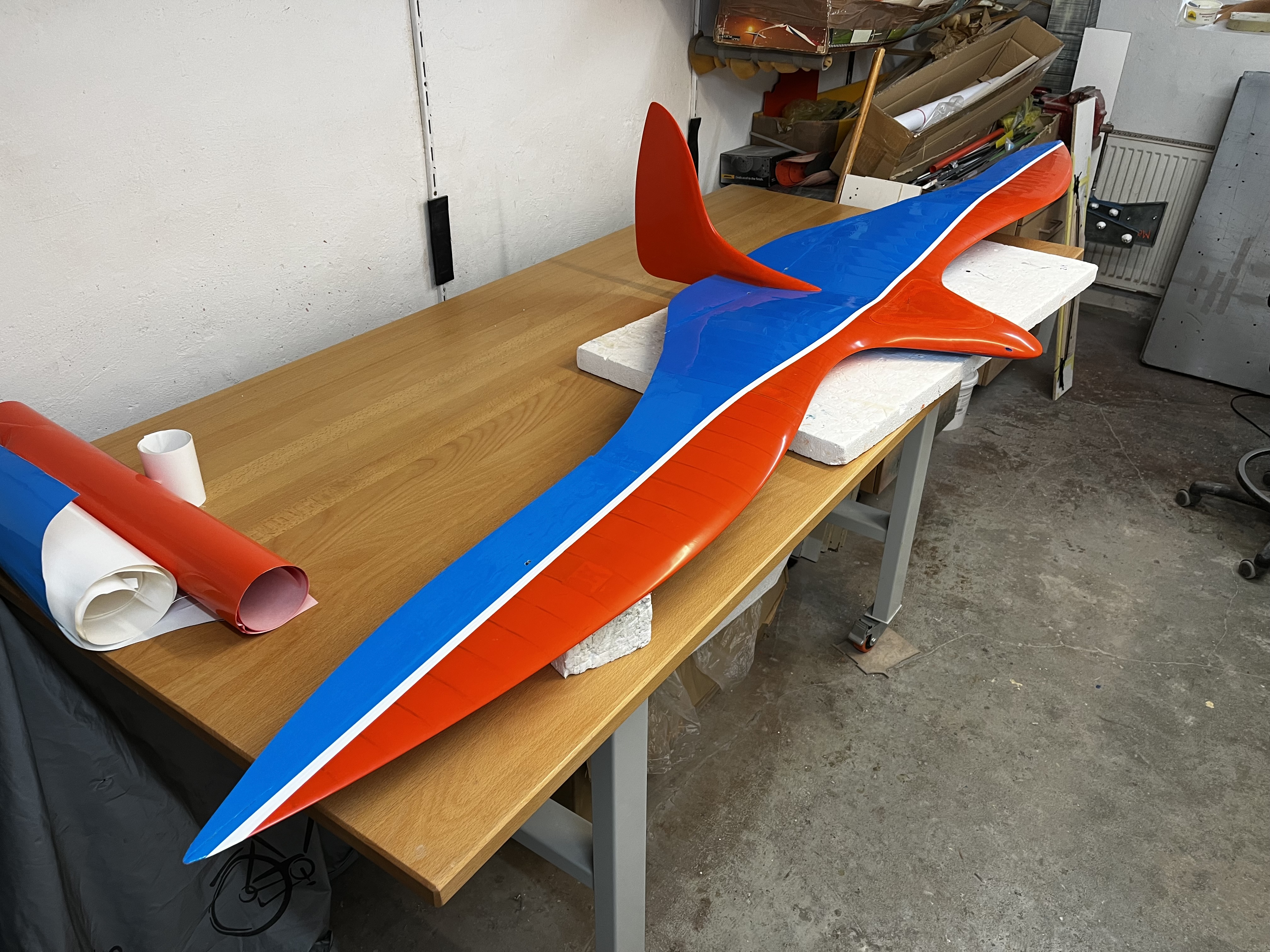

Hier mal paar Bilder vom Flebatron Nr.2

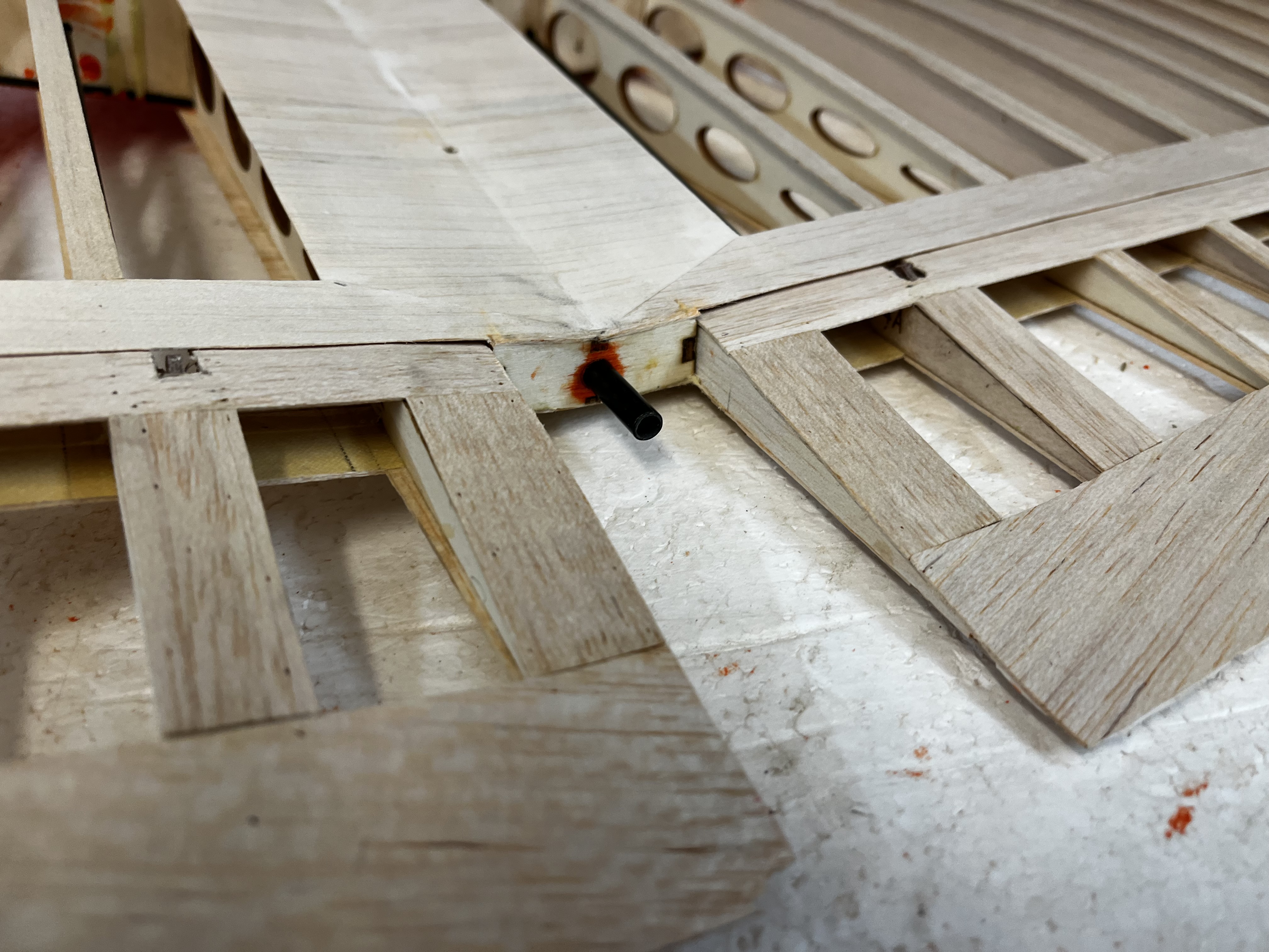

Die ruder sind eingeschliffen das slw positioniert und die mutter verpoxt.
Mario du hattest mal nach den rudern gefragt ich wusste ja vor diesem bau noch nicht ob die bauweise auch ohne balsa Innenlage funktioniert, das ganze ist sehr präzise und leichter als alles andere ich habe da einen film. Mit 1,5 MB kann man den irgendwie einstellen?
