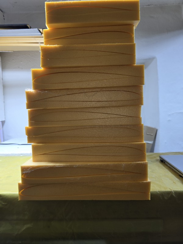

Wie breit hast Du die Segmente, also die XPS Blöcke, gemacht?
Re: Twin-Astir 4,5m
Verfasst: So 16. Feb 2025, 20:54
3x45cm und 2x40cm (Edit: Meine CNC ist "nur" noch 69cm von Drahtauflage zu Drahtauflage breit. Dadurch habe ich viel sauberere Kerne, man ist gezwungen die Aerodramatik sauberer zu basteln und die möglichen Schneidewinkel sind damit dann halt ungleich höher als bei der alten Variante mit 1,3m Breite, in die halt aber die Platten zum ablängen Quer gepasst haben. ...einen Tod muss man halt sterben, ich in dem Fall lieber den, dass ich neben der CNC noch einen alten Tisch stehen habe, auf dem der alte, breite Bogen liegt und ich dann eben von Hand ran muss....)

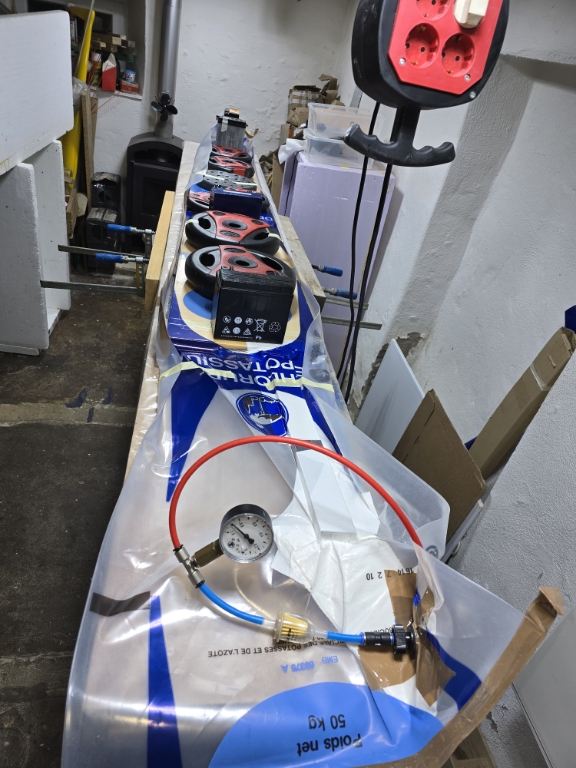

Kerne sind verklebt, Schalen sind getaped, jetzt geht's ans Gelege und Furnier schneiden, morgen kommt dann die erste Hälfte in den Sack.
Re: Twin-Astir 4,5m
Verfasst: Di 18. Feb 2025, 00:05
Geschafft. Mein eigenes erstes Viertel Twinfläche ist im Sack :mrgreen:
Re: Twin-Astir 4,5m
Verfasst: Di 18. Feb 2025, 22:47
....und das zweite Flächenviertel is im Sack.

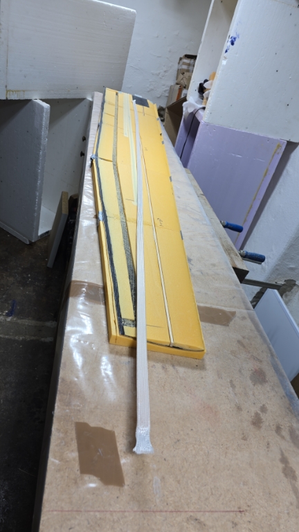

Gestern Abend ging es wieder am Twin bissl voran...
Die Einbauten usw anzeichnen, Holme aussuchen und ablängen, Endleiste zum besäumen anzeichnen usw.

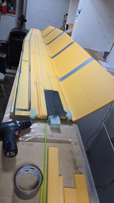

...und wieder ging es bissl voran:

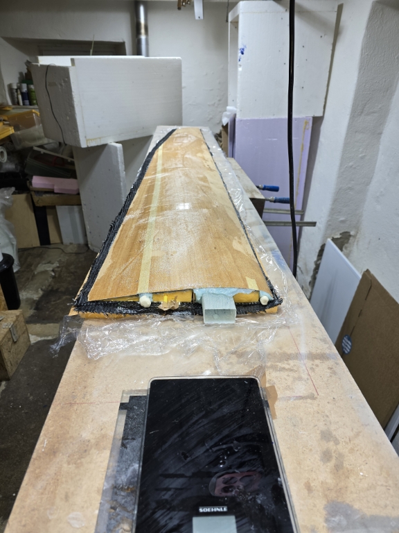

Mittlerweile ist die 2. Fläche final im Sack.
Die erste ist besäumt und bereit für die Nasen-Op.
Vor dem Besäumen hatte ich sie noch gewogen, aus der Erinnerung heraus ist das Gewicht quasi ident zu Tobis Flächen.

...und fertig verschliffen mit 2003g und 1983g
Leider hat es die Hülsen minimal abgedrückt, der Spachtel ist aber max 1mm dick, also nicht wild. ...zudem eh nur auf der leichteren Fläche ;-)

Man erkennt sehr gut die 5 Strak Teile :-)
Das Holz hast Du ja fast auf Null runter geschliffen, soll das so? Auf einem der letzten Bilder hatte mich gewundert dass das Epoxyd durch das Holz gezogen war und du das wahrscheinlich gar nicht isoliert hattest mit porenfüller, aber wenn es eh weg soll und so hat es wohl die „schleifbessere“ Härte ?
Dein Keller kann jetzt jedenfalls nicht Einstürzen :mrgreen:
Re: Twin-Astir 4,5m
Verfasst: So 9. Mär 2025, 15:25
Ich will ja kein unnötiges Gewicht mit mir rumfliegen, was nichts zur Stabilität beiträgt, sondern eher zu einer "Glashärte", also zu einer erhöhten Bruchempfindlichkeit führt am Ende. Also wird das Furnier natürlich niemals gesperrt sondern darf und soll das Harz, das ja nicht in das XPS eindringen kann, im Gegensatz zu Styropor, was "zuviel" ist aufnehmen.

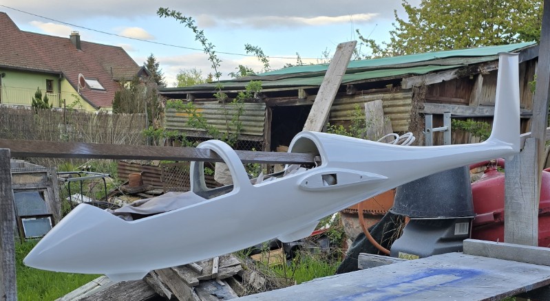

Nach ein paar irren Wochen des völligen Wahnsinns im Geschäft, hat sich in einem Regenfenster, nach erfolgreicher Eiersuche, heute die Gelegenheit ergeben, den Rumpf endlich zu lackieren. 8-)
